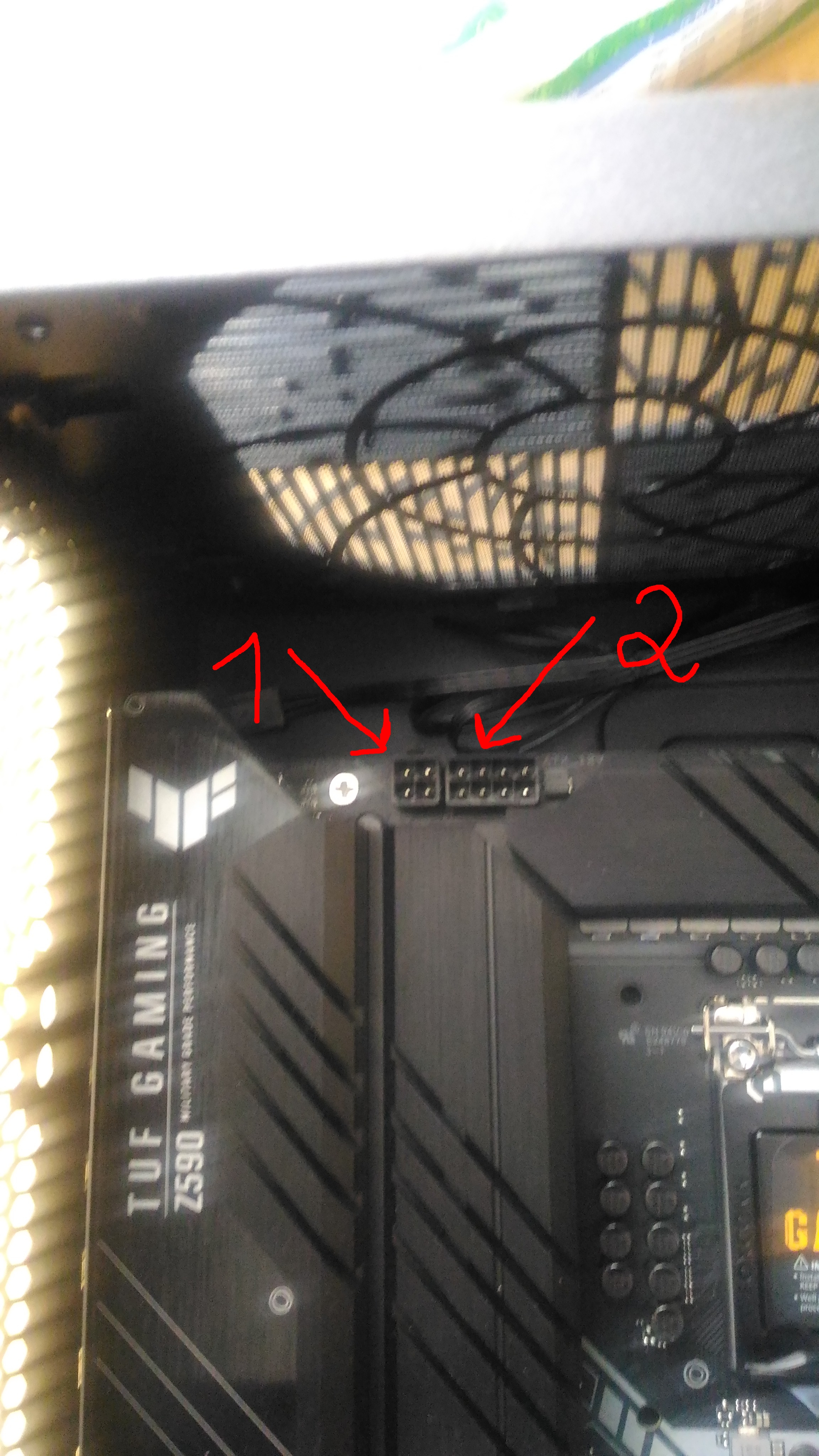

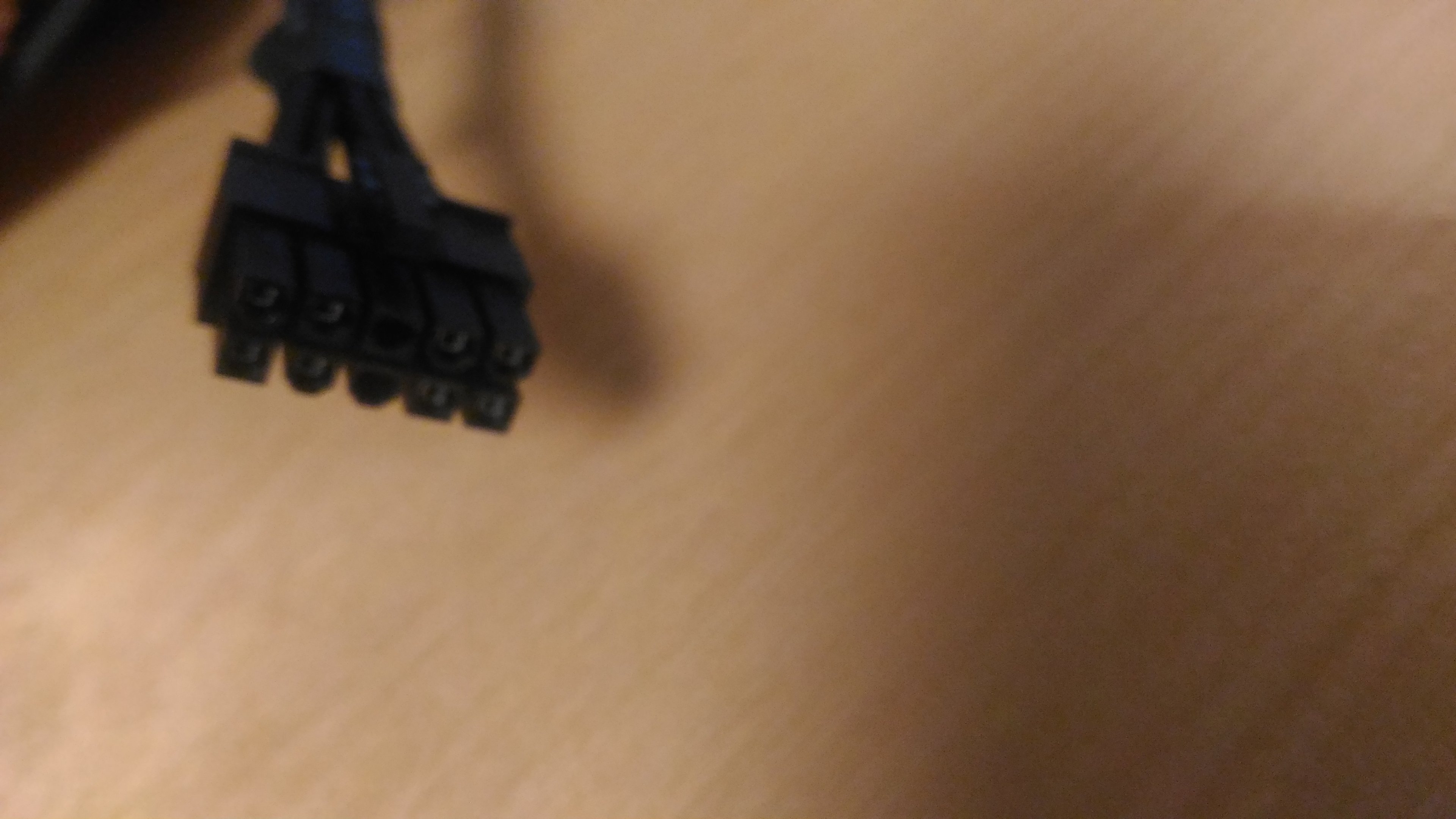

Hallo liebe Leute,
ich hab hier wieder mal eine Frage zum Anschluss meines Mainboards - entweder ist die Anleitung seeehr schlecht oder ich weiss auch nicht... (nein, ich bin nicht das Problem :-D) (Mainboard: Asus TUF Gaming Z590 Plus Wifi)

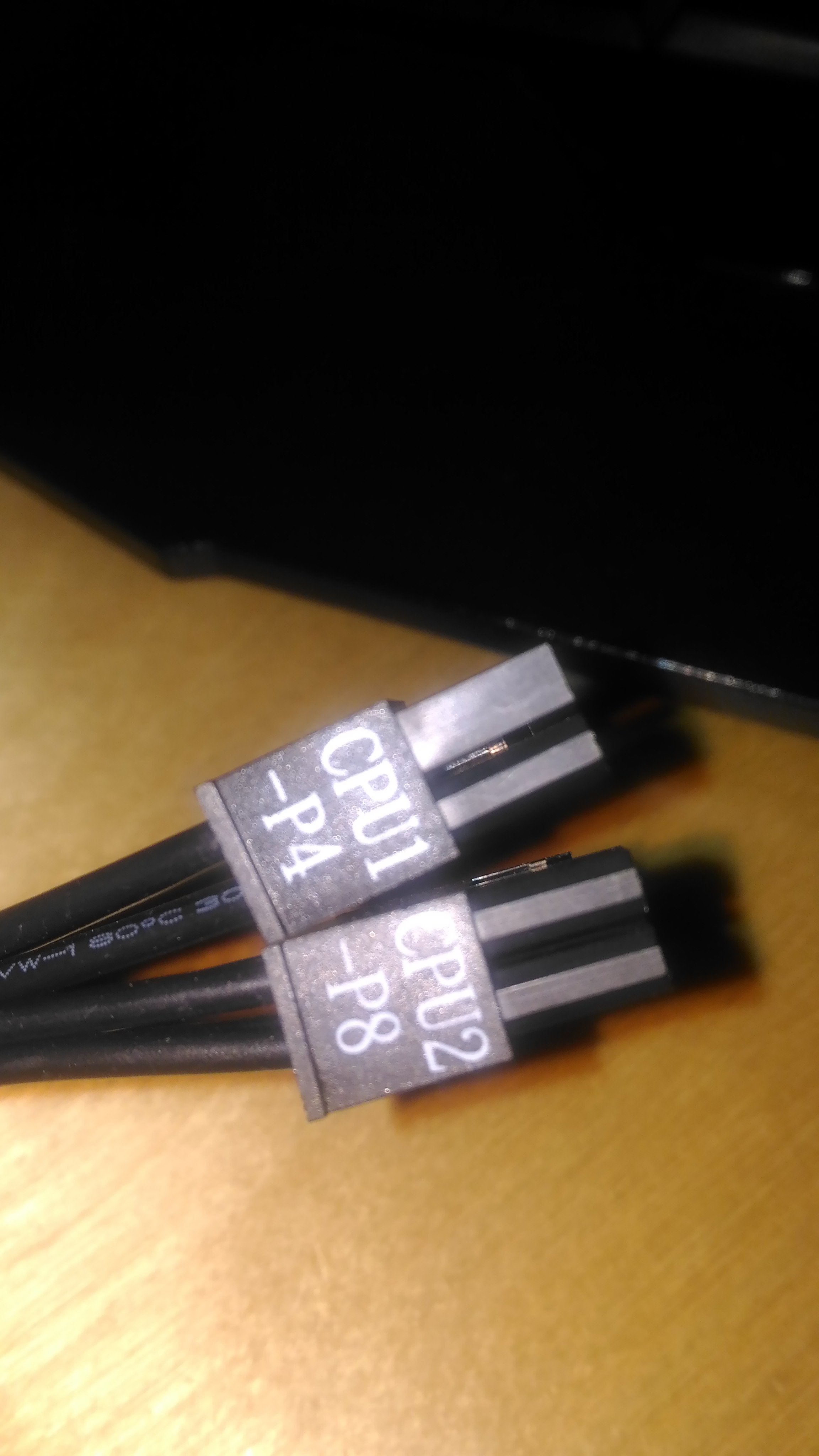

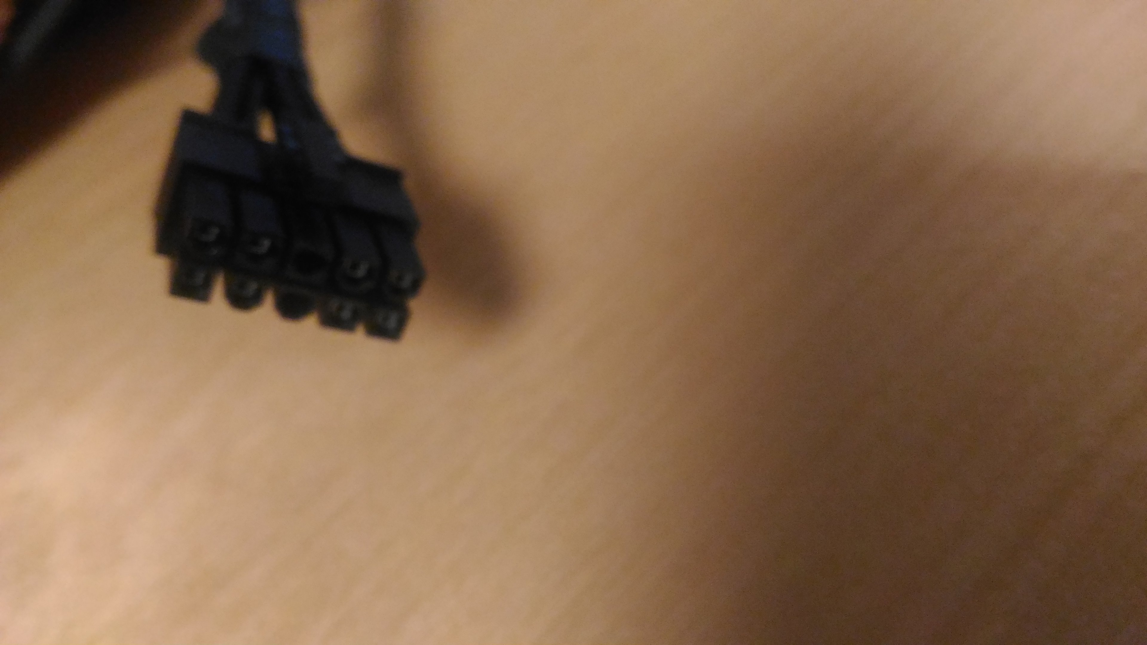

Und zwar hab ich hier an einem Ende ein zehnpoliges Kabel (siehe Screenshot), welches in ein zwei vierpolige Kabel mit geteiltem Stecker mündet (mit CPU1 P4 und CPU2 P8 Aufschrift, siehe auch Screenshot). In welchen Stecker auf dem Mainboard (ja, Screenshot ;-)) 1 oder 2 gehören die nun? Im Netzteil sind sie mit der Beschriftung P4/P8 angesteckt. Ich denke mal beiden in den Anschluss 2 aber für was ist nun Anschluss 1? Sorry, aber das könnte im Handbuch wohl besser beschrieben sein... -.-
Danke & Lg
Buzzz

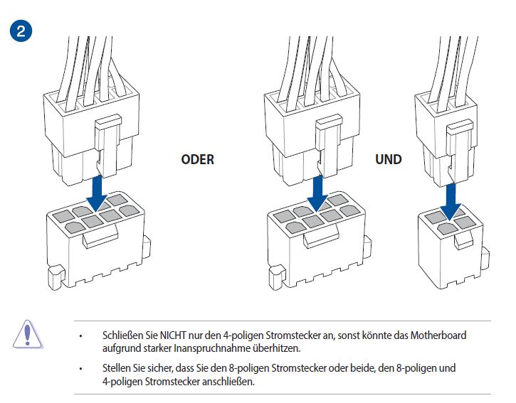

Steht doch super beschrieben im Handbuch ;)

holy shit... asche über mein Haupt... aber das steht so wirklich nicht im handbuch, sondern auf einem extra zettel der noch in der Schachtel rumlag :-D :-D
Ok, dann nehm ich also das andere Kabel mit achtpoligem Ende und steck das in 2, das vierer in 1... kann mir noch schnell jemand sagen für was der 1er stecker dann ist? notwendig scheint er ja nicht zu sein...
Thx & Lg
buzzzz
Verdammt... da stehts doch drinnen... hinten irgendwo... :-(
8 + 4 pol. ist nur für sehr starkes Übertakten notwendig. Wenn das nicht geplant ist reicht auch nur 8 pol.
ok thx... übertakten wäre zwar theoretisch möglich, hab ich aber gar nicht vor. D.h. eigentlich könnte ich auch die zwei vierer "paaren" und in den 8er Stecker reinstecken, oder? bzw. wenn ich alle (vierer und achter bei KEINER Übertaktung) anstecke sollts eigentlich auch kein Problem sein?
Thx & Lg
die beiden 4-poligen gehören zusammen in die 8er Buchse

zonediver schrieb:
Also falls man mal ne 450 - 500w CPU verbauen will, sollte man die schon voll stecken. Bei 65w und darunter ists auch OK, gar keinen der EPS Stecker zu stecken
Man steckt es einfach drauf und gut ist. Was soll man darüber noch groß diskutieren?
Frisst kein Brot, wenn es angeschlossen ist.

Es ist ein 650 W beQuiet Netzteil, die CPU ist ein Intel Core i7 11700K.
Thx & Lg
buzzzz
Ja genau das ist es: be quiet! Straight Power 11 Platinum 650W
Ja es sind zwei Kabel dabei: eines mit zwei Mal 4 Pins für den CPU Anschluss und einmal mit 8 Pins und zwei mal 4 Pins. Das nehm ich jetzt und Steck das 8-Pin ein und ein 4er dazu... und pasta :-D Sobald die anderen Komponenten endlich mal da sind kann ich ja weiter machen -.-
