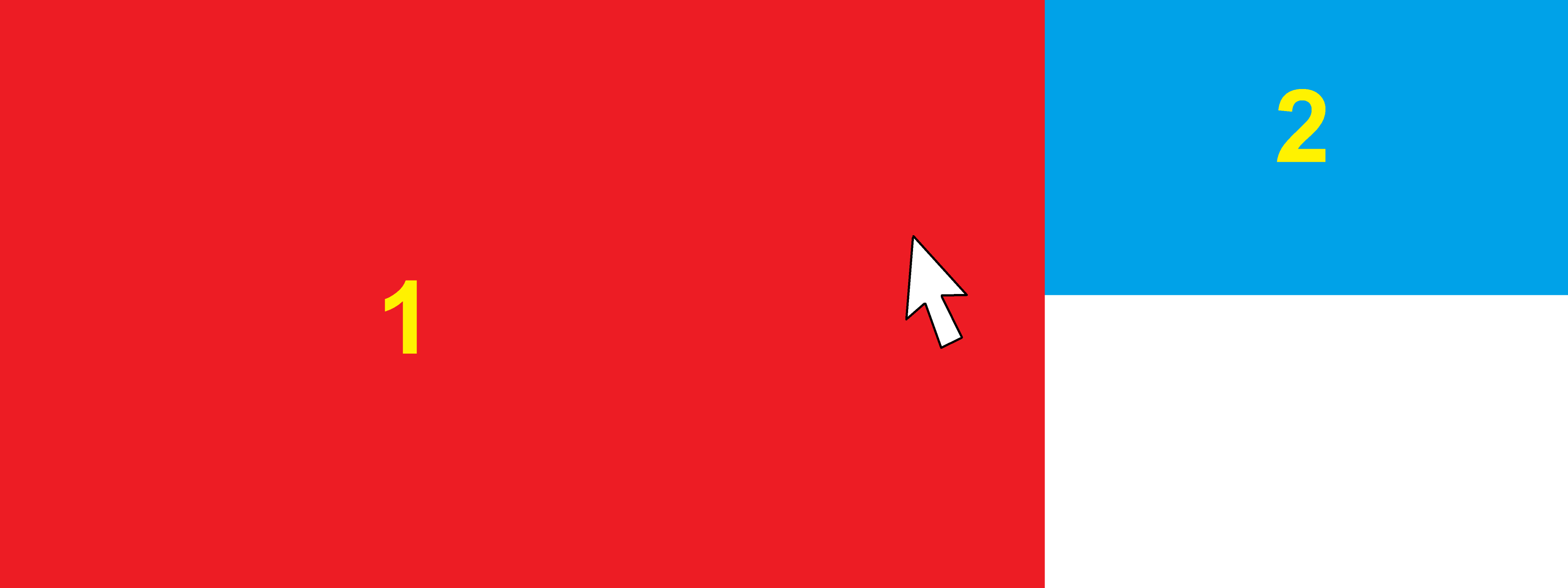

Stel mal versuchsweise die Auflösung des 4k TFTs auf FHD. Verschwinden dann die Abschnitte?
Dann liegt es an der unterschiedlichen Auflösung der TFTs. Das Darstellungsfeld des 4k 27" ist wesentlich größer als das des FHD TFT. Klar, dass dann nicht an jeder Stelle, sondern nur in der Mitte die Mouse wandern kann..
logisch, daß du nur auf der halben vertikalen rüberfahren kannst
der eine monitor hat schließlich vertikal das doppelte an pixeln.

Deine Mausübergangsgeschichte verdeutlicht sich am besten mit einem Bild:

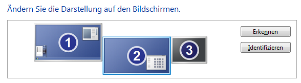

Den Übergangspunkt, sozusagen die virtuelle Position, kanst du mit einem Rechtsklick auf den Desktop → Bildschirmauflösung anpassen. Dort dann mit Drag and Drop den zweiten Monitor dort hinschieben, wo du die Übergangsfläche haben möchtest:
Im Beispiel stehen zwei Monitore mit jeweils 1920 × 1080 nebeneinander. Der zweite kann aber trotzdem verschoben werden.
