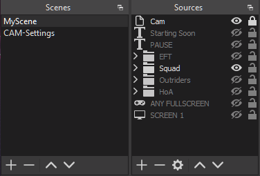

Ich habe zwei Szenen, in der einen meine Kamera+Overlay konfiguriert und in der anderen lediglich die jeweiligen Game-Captures plus konfigurierte Kamera Quelle eingebunden.

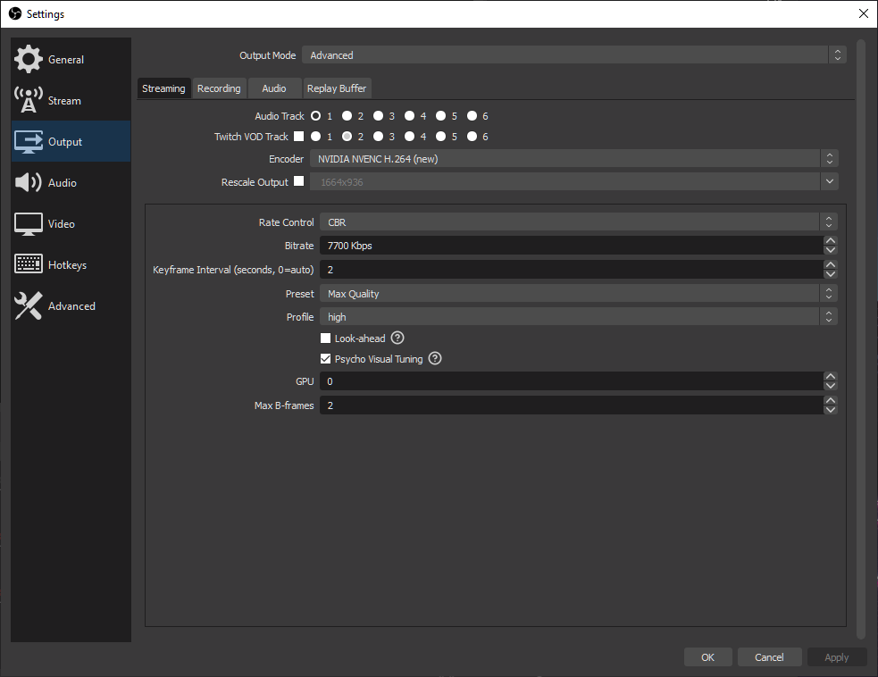

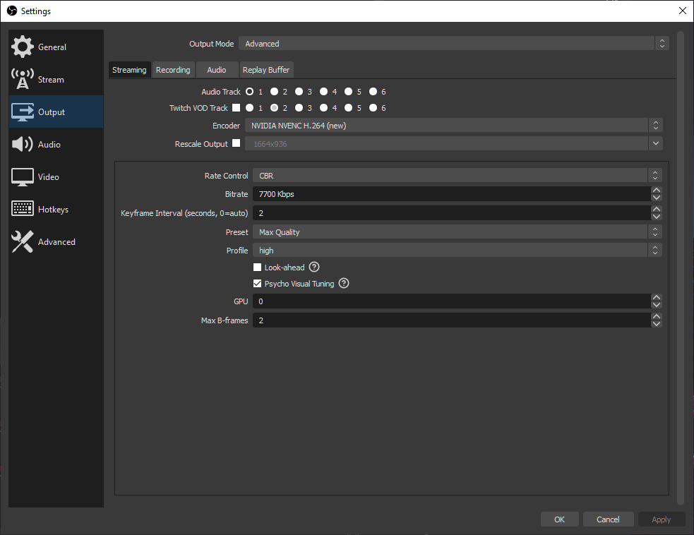

7700 Kbps nicht streamen, max 6000 Kbps
den haken psycho visual tuning nicht setzen
bei nem 5900x + 3080 sollte man keine performance probleme habe.
ich streame mit nem 5950x + 2080, jedoch über meine cpu und als kamera hab ich hier eine Sony Alpha 6400. bei mir ist obs sogar offen, also da gegenteil zu dir. dazu ist deine gpu stärker als meine. die cpus machen nicht den unterschied
wie verändern sich denn deine fps im expliziten fall. also von wo nach wo und was passiert, wenn du über die cpu streamst?
Wieso maximal 6000 Kbps, mit 7700 Kbps komme ich zusammen mit der Audio Spur auf ~8000Kbps was die Qualität doch nochmal deutlich steigert und es weniger pixelig wird. Ist problemlos bei Twitch möglich, egal ob komplett jungfräulicher Account, Affiliate oder Partner 🤷‍♂️
Für die Performance ist es jedenfalls nicht ausschlaggebend.

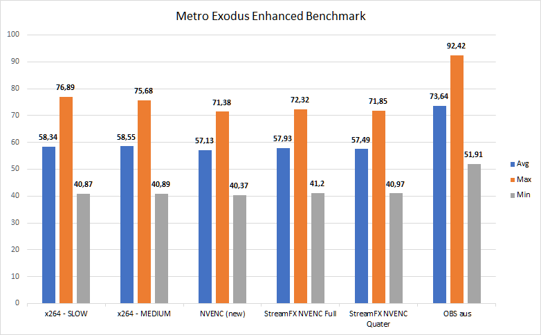

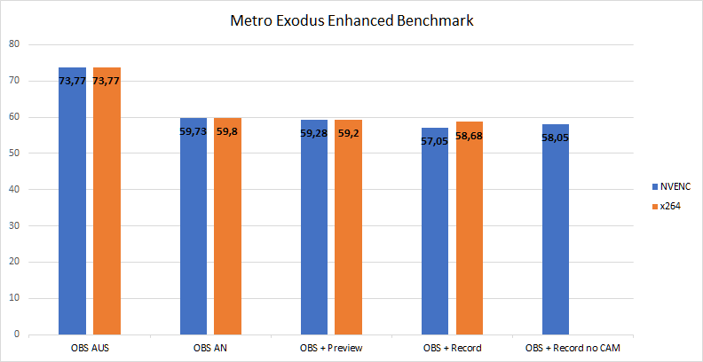

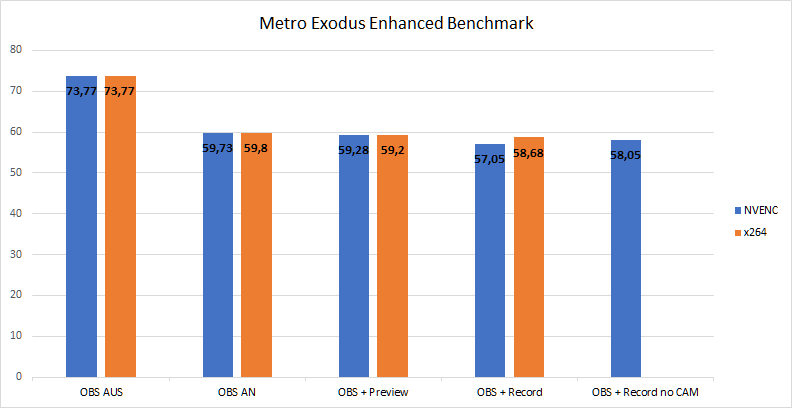

Ich habe mir gerade mal die Mühe gemacht und 10 Benchmarks in Metro Excodus Enhanced durchgejagt mit jeweils OBS aus, OBS an, OBS + Preview, OBS + Record - jeweils als Encoder NVENC und x264 medium + einmal mit NVENC ohne Kamera und auch einmal ohne Psycho Visual Tuning.
Hier das Ergebnis
Was auffällt, im Benchmark macht das Preview Fenster absolut keinen Unterschied. Aber zB bei Escape From Tarkov gewinne ich hier 3-5FPS.
Psycho Visual Tuning hat auch wieder am Beispiel Escape From Tarkov bei mir gar keinen Unterschied gemacht.
Beim Benchmark sind es mit 58,64FPS ohne Psycho Visual Tuning zu 57,05FPS mit Psycho Visual Tuning (habe vergessen den Wert mit in die Tabelle aufzunehmen)
Im Benchmark ist der Unterschied von OBS aus zu an jedenfalls bei 14FPS. Im Spiel selbst habe ich auch einen ganz kurzen Vergleich gemacht, da ist es mit 85FPS zu 66FPS, also einer Differenz von knapp 20FPS doch schon stark spürbar.
Gibt anscheinend nichts weiter zu tunen, es ist ja selbst egal ob ich mit NVENC oder x264 medium streame, der Knackpunkt ist immer generell OBS an/aus...

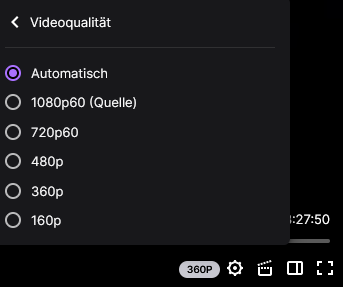

zum einen bist du kein affiliate und zum anderen kein partner:
du kannst zwar mit 8000 Kbps streamen, doch dann können dir nur user zuschauen die einen ein Download von min 10k oder gar mehr haben. alles andere hat dann dauern buffering im stream. wenn du das haben magst, dnn kannst du das so handhaben. wirst jedoch zuschauer-einschnitte haben = kaum bis wenig viewer.
wie im thread schon geschrieben. ich streame schon ein paar jahre und streame mit 6000 Kbps 1080p60fps inklusive für meine zuschauer:
sodass sich der viewer die qualität einstellen kann. ich hab schon echt gute qualität in meinen streams. ich kann zwar problemfrei den upload hochschrauben und mein transcoding immer noch behalten, dennoch bräuchte dann auch meine viewer die eine gute internet-leitung haben mehr als 10k im download um den 1080p60fps flüssig schauen zu können und sogar 16k dsl oder besser wenn sie selbst nebenbei noch spielen wollten.

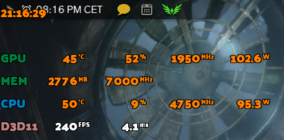

Meine FPS bleiben gleich egal ob OBS an oder aus ist. dabei sind meine games alle im Borderless (Windowed) und OBS erfasst sie per Game Capture
ohne obs:
mit obs:
da stehe ich nur rum. wenn ich im game sachen mache die leistung fordern sind die fps auch gleich.
daher interessant, dass du 14 fps verlierst wenn du OBS anmachst ohne das du streamst.
ich keins der beiden games aufm rechner, jedoch verhalten sich meine fps in allen games so. wenn die mit/ohne stream sich bewegen würden, dann würde ich das sehen. hab meine fps immer an, nur nicht mit dem overlay wie in den screenshots

Für ein größeres Publikum magst du wohl recht haben mit den 6000kbps, hab wie gesagt angefangen mit dem Streaming damit meine Kumpels meine Sicht in Tarkov haben, da wurde die bessere Qualität begrüßt.
Nur haben Menschen mit sehr schlechter Anbindung auch bei 6000kbps schlechte Karten, denn Transcoding wie du werde ich noch nicht bekommen, da bufferts bei denen dann auch. Werde es aber mal ausprobieren, müssen eh mal erst mehr Leute auf mich aufmerksam werden bei den unpopulären Spielen die ich derzeit spiele ^^ Hab im Schnitt 2,xx Zuschauer und grad mal 8 Follower :D

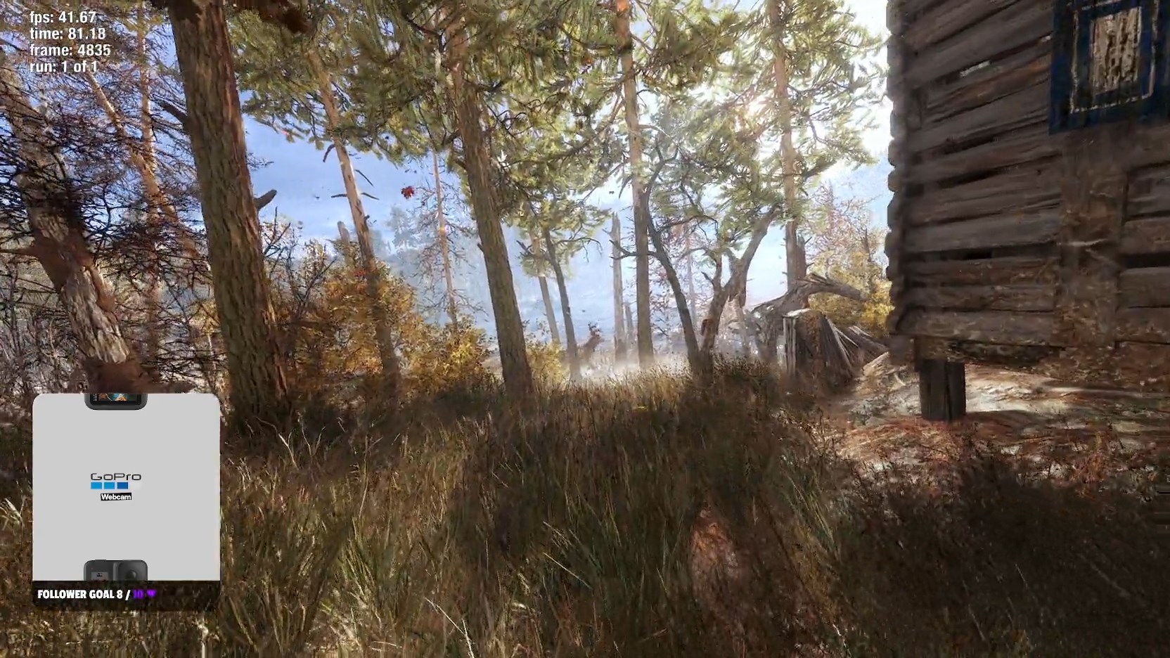

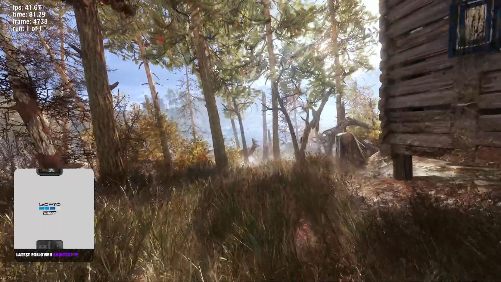

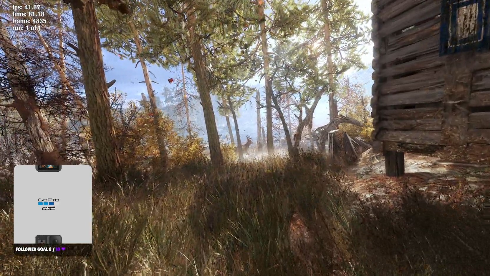

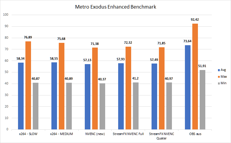

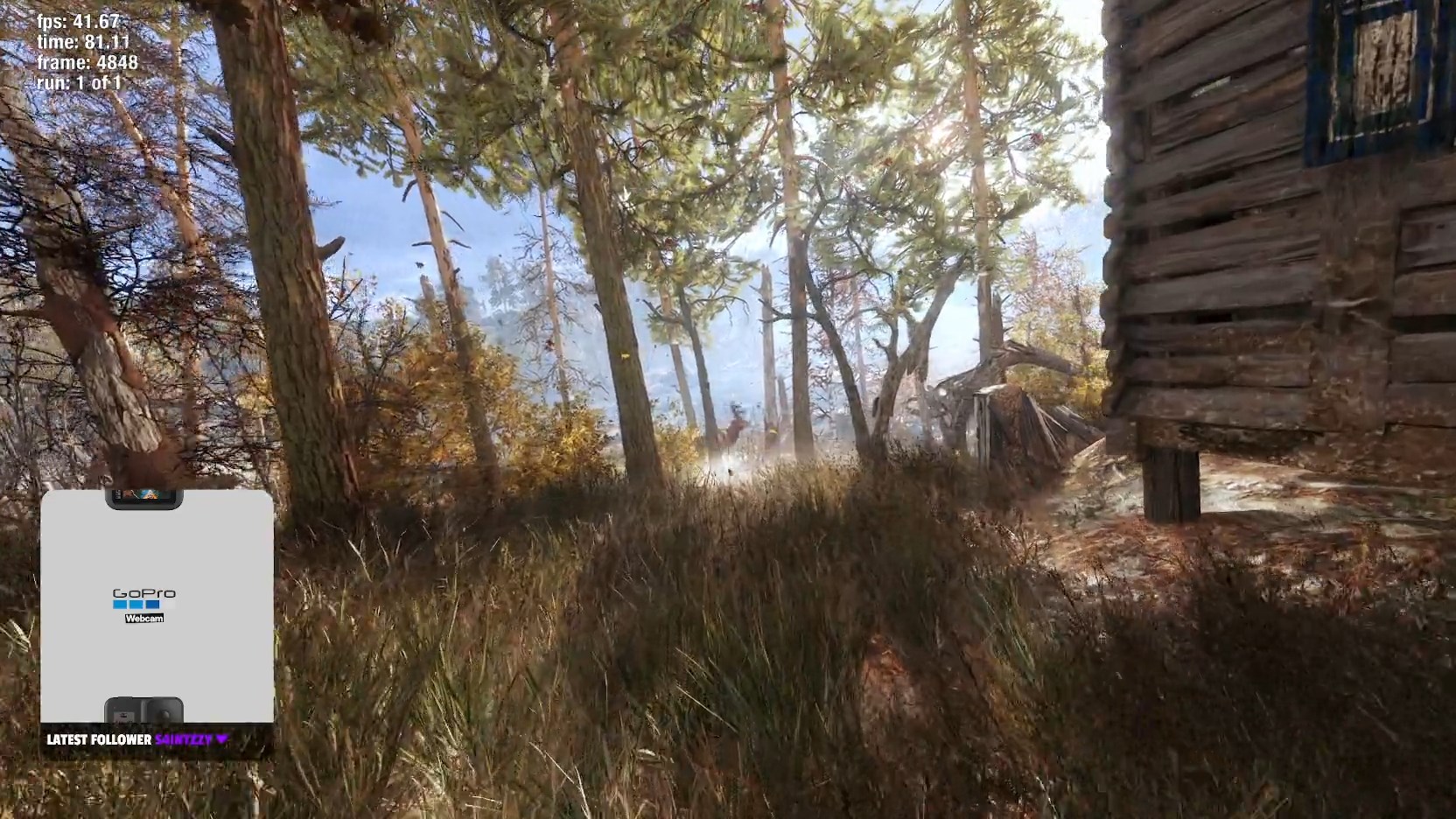

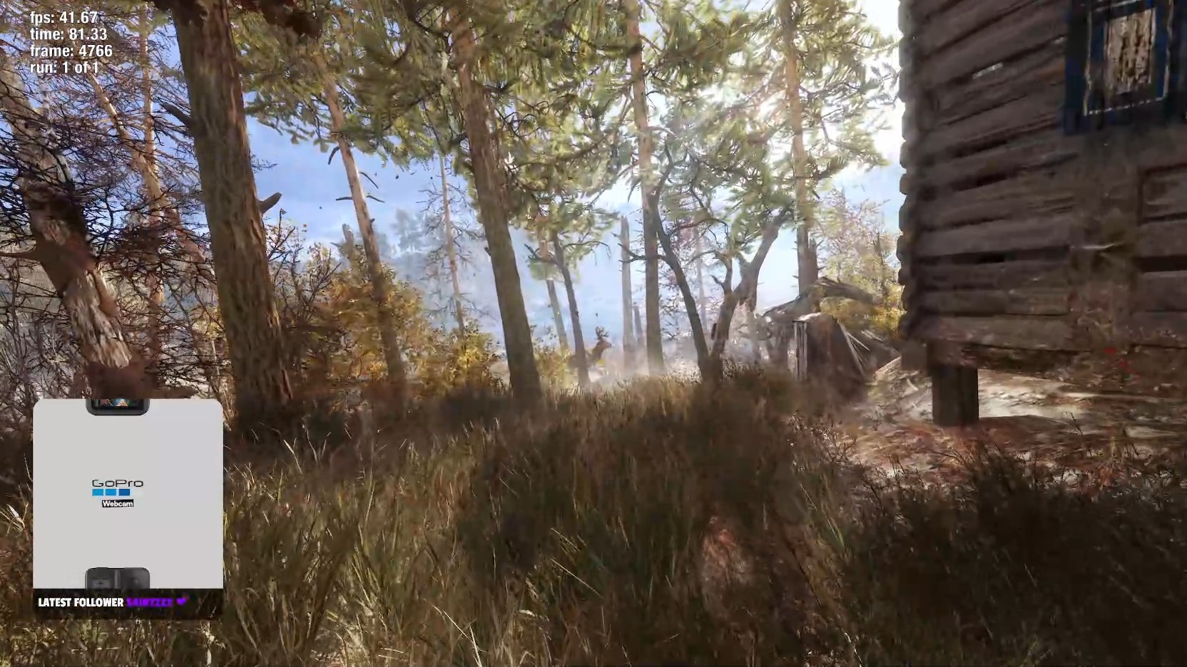

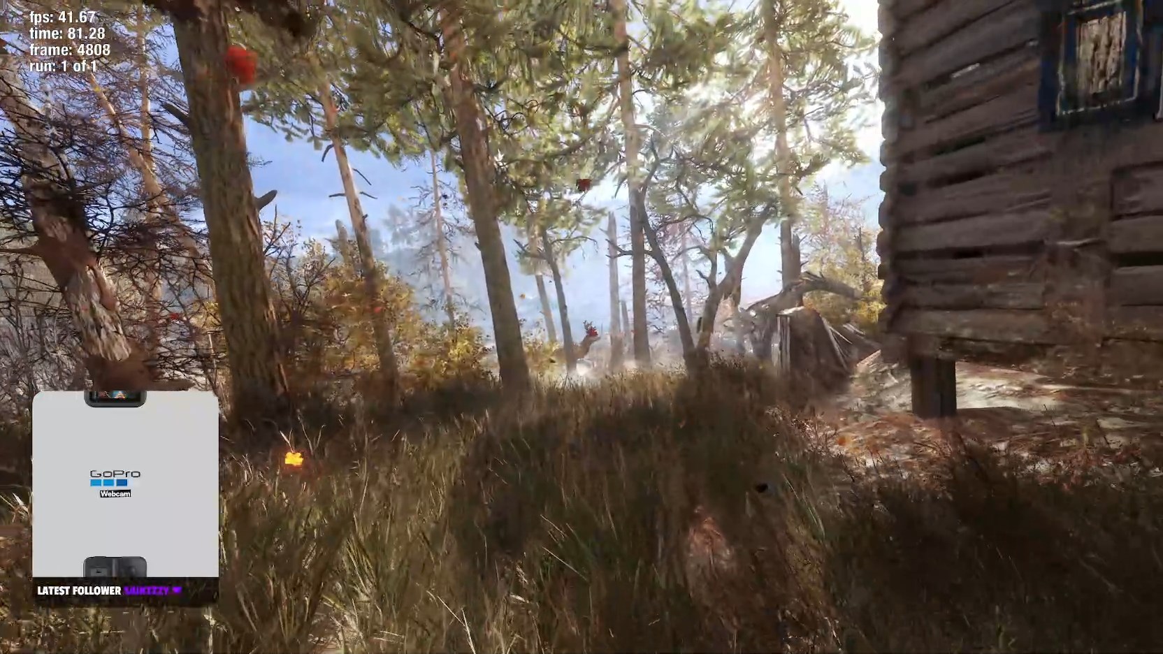

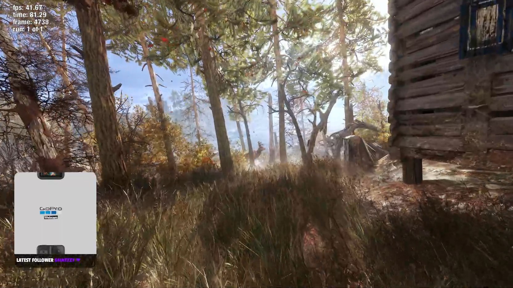

Hab nochmal ein paar Runs im Metro Exodus Enhanced Benchmark gemacht und nun x264, NVENC (new), StreamFX NVENC (via FFmpeg) miteinander verglichen.
Dazu auch noch versucht nahezu den exakt gleichen Frame aus der Aufnahme mit 6000Kbps zu vergleichen.
Ist eine schwierige Szene, in Vorwärtsbewegung, viel Vegetation und transparente Texturen.
x264 schafft es auf jedenfall mehr Details rauszuholen, in der Bewegung siehts nahezu identisch aus.
x264 Slow sieht zwar am besten aus, kostet mit dem 5900X gegenüber Medium oder NVENC kaum mehr Leistung (teilweise sogar bessere Werte?!), zieht aber unmengen Power und wird somit auch sehr warm.

bei den bildern sieht man klar, dass x264 medium besser aussieht als nvenc(new)
um slow dauerhaft streamen zu können, braucht man Dual-Setup (weil der 2ter pc schafft dann slow) oder 1 PC mit genug Kernen. Zum teil noch stärker als nen 5950x. was wiederrum keinen Sinn macht
das slow am besten aussieht ist klar. ich kann auch einige games in slow streamen, solange die games nicht auf meine cpu gehen. das warm werden betrifft mich weniger dank custom wasserkühlung.
Nunja, um zu den Kern zurück zu kommen.
Es gibt wohl keinen Workaround oder Tuning der an dem Performance Drop vorbeiführt, außer ein Dual Setup, was als Hobby Streamer natürlich gar keinen Sinn macht.

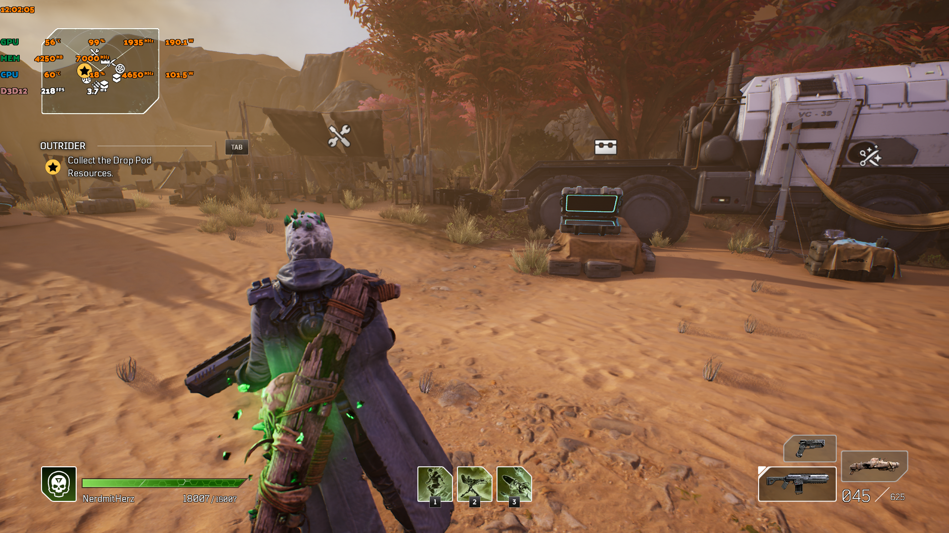

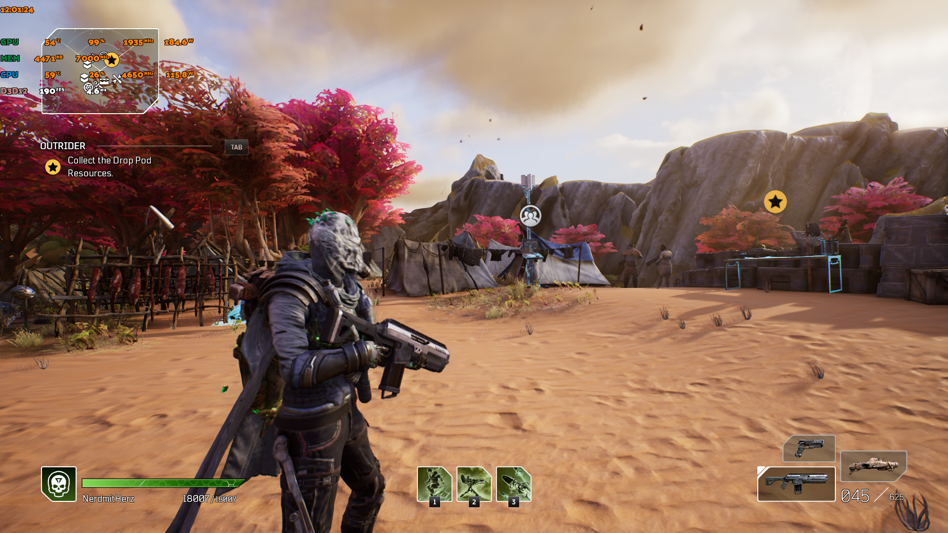

outriders mit obs
outriders ohne obs
das sind keine obs screenshots. das alles ausm spiel selbst. wenn ich Vollbild spielen würde, wäre die FPS höher. zum anderen macht sich der FPS-Unterschied nicht bemerkbar da ich alle games via cpu streame bzw. mit process lasso die ersten 16 kerne fürs game und die anderen 16 kerne für obs nutze. zudem sind die fps so oder so für mich smoother als vorher mit nem 180 Hz TN Panel und jetzt 240 Hz IPS Panel. für den einen mögen die FPS viel sein zwischen obs an und aus, da diese jedoch über 180 fps liegen fällt das nicht mehr ins gewicht.
Da kommen wir der Sache schon näher.
Besser wäre natürlich exakt die gleiche Szene gewesen, aber da siehst du, dass OBS doch FPS schluckt ;)
Klar ist bei den FPS Zahlen ein Unterschied nicht wirklich spürbar. Jedoch spiele ich in 1440p und in Spielen wie Escape From Tarkov oder Squad liegen die FPS je nach Szenerie auch mal bei 80FPS und wenn dann OBS nochmal 20FPS zieht macht sich das bemerkbar.

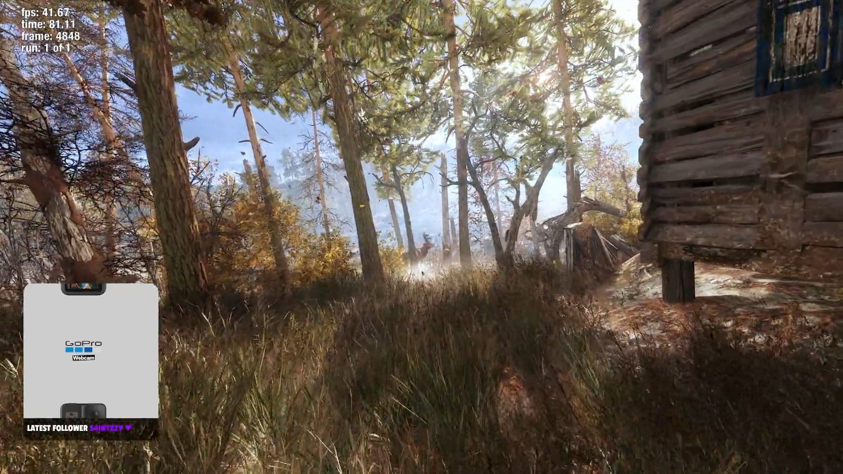

eine gopro wird über die gpu gerendert und brauch daher auch GPU-Leistung. beim overlay kommt es drauf an, wieviele medienquellen es enthält weil das zieht auch GPU-Leistung. meine start, be right back, just chatting und endszene enthalten auch mediendaten jedoch per streamelements eingebunden in einer szene was somit keine leistung zieht von gpu/cpu
JackA schrieb:
@[SniperWolf] schon mal sowas angesehen?
Ja.
Najo ich hab jetzt nichts wildes :D
Nur zwei Grafiken für die Cam und in der unteren Grafik die Alerts ebenfalls wie du via Streamelements. Das wars.
Ich habe jedoch wie in #22 zu sehen, eine einzelne Szene erstellt in die ich alle Quellen reingeballert habe von den Spielen die ich aktuell spiele. Aktiviere dann immer für das jeweilige Spiel die Gruppe und das wars.
Denke mal nicht das das negative Auswirkungen hat.

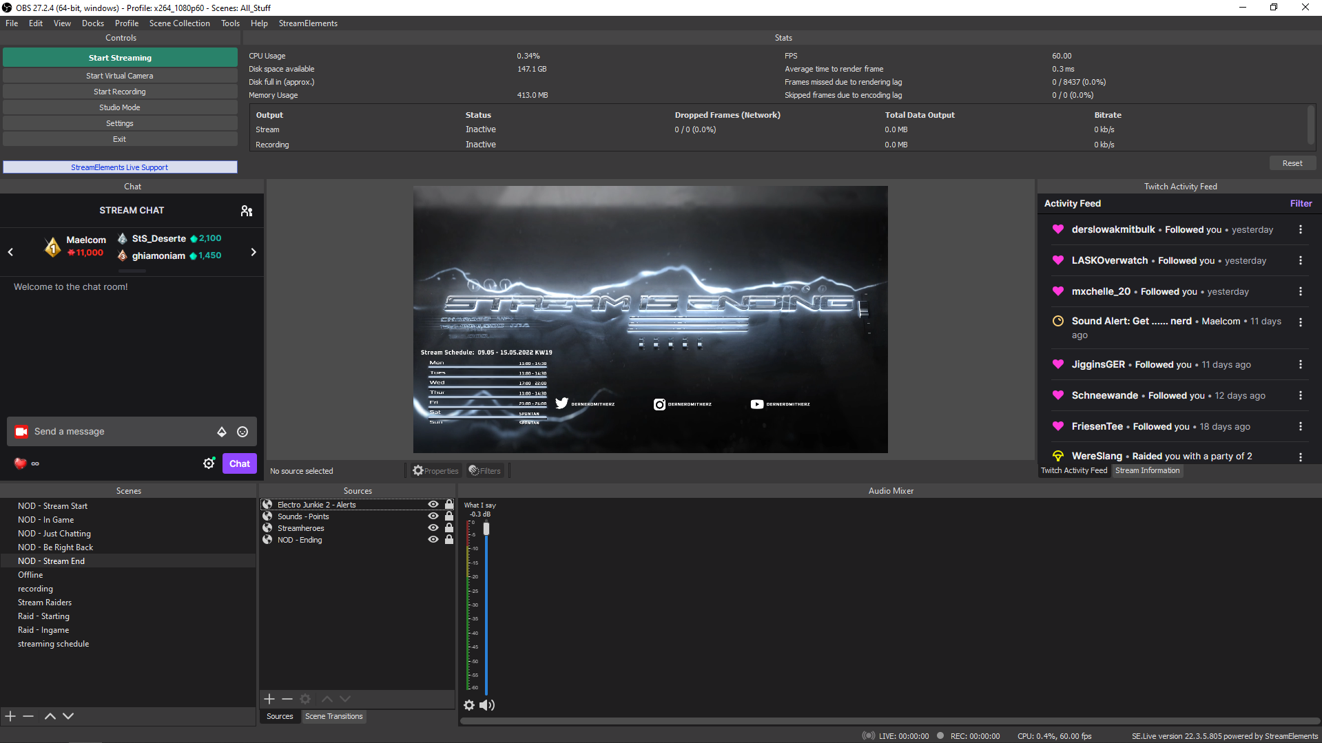

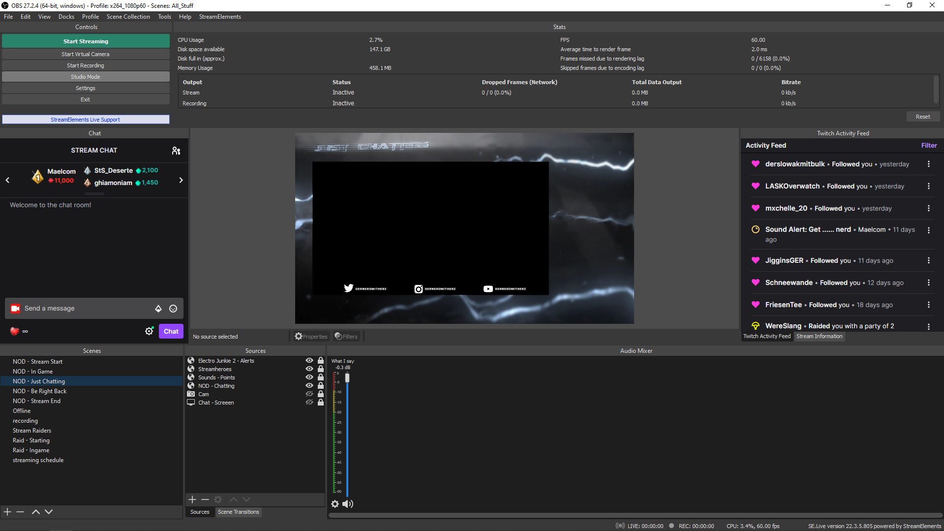

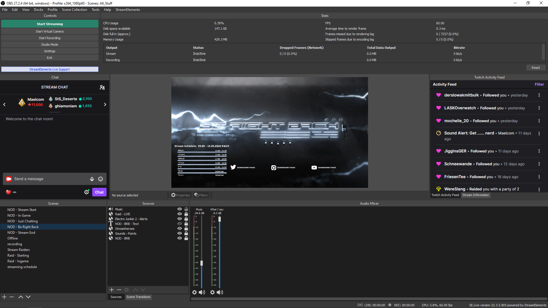

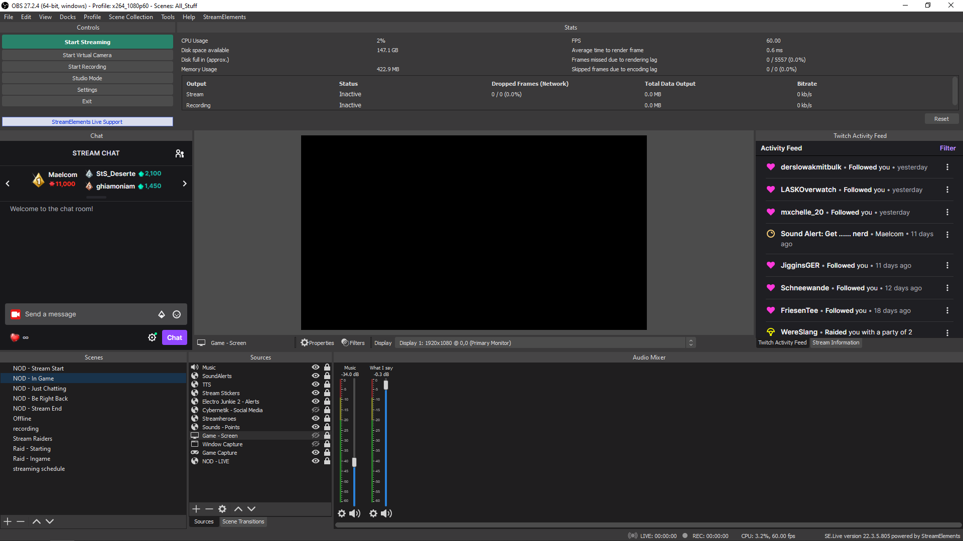

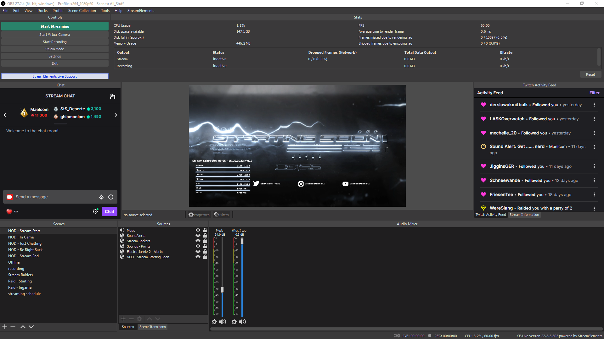

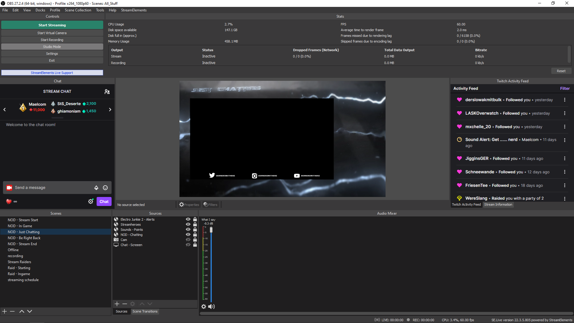

so sieht mein OBS aus (alle szenen):
Jede einzelne Szenen besteht aus mindestens 18 einzelnen Komponenten (die mit NOD im namen bestehen aus den meisten). Würde ich diese alle einzelnen ins OBS laden verbraucht das zuviele Ressourcen)
die sind so eingestellt, dass deren Inhalt erst dann aktiv geladen wird wenn ich die Szene anwähle. Bin ich nicht drin, verbrauchen sie auch keine ressourcen. zum anderen ist es so übersichtlicher. gesteuert hab ich früher per Hotkeys und seit nem Jahr per streamdeck XL
Reaktionen: [SniperWolf]
