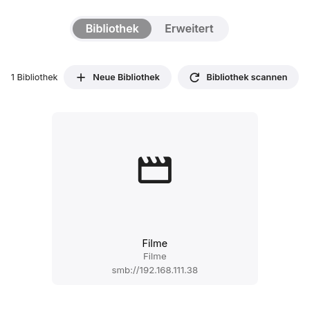

Ok, zu Emby, letzter Versuch.
Emby eingerichtet, hier auf meinem PC, also nicht auf dem NAS. Bin bei Bibliothek --> Neue Bibliothek --> Verzeichnisse hinzufügen.
Mein NAS ist im Home Verzeichnis gemountet. Da komme ich nicht hin. Was tun?
Den Pfad mit /home/Name/mount/.... will er nicht akzeptieren.
EDIT
Dann konnte ich endlich eine Bibliothek anlegen, da setzt mit Emby ein smb davor. In meinem NAS ist kein smb eingerichtet, nur nfs und das bleibt auch so.
