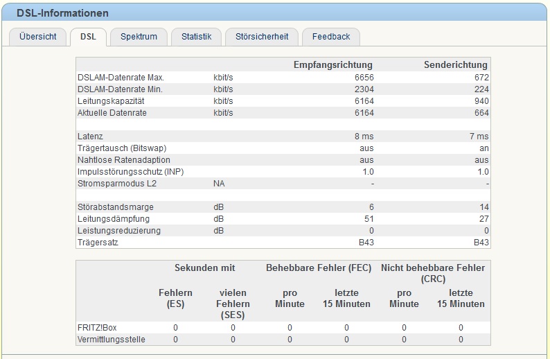

nabend an alle,
ich habe eine Frage zu meinen Werten, und verstehe manches nicht. Bei uns im Dorf haben die endlich DSL ausgebaut und habe jetzt auch genau DSL 6000. Wie ist das mit der Leitungsdämpfung? Ich weiss das eine niedrigere Dämpfung besser ist, aber ab welchen Wert kann man 16k bekommen?
Wir haben hier 3 PCs und 2 Tablet PCs die gleichzeitig online sind, dadurch bricht Geschwindigkeit enorm ein.
Laut 1und1 kann ich 16k bekommen, aber den glaube ich schon lange nichts mehr.
Ich hoffe ihr könnt mich mal aufklären und sagen was noch geht;)
Hier mal ein Bild von der Fritz box:
mfg

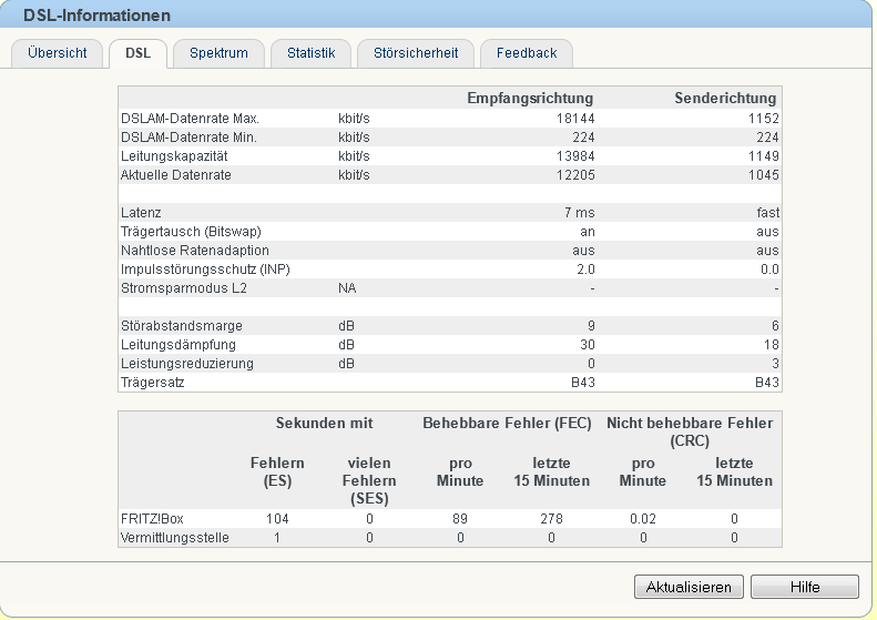

Wenn man so auf deinem Bild schaut kommen ca 10.000 Bei dir an.Da du eine 6.000er hast bekommst du sie auch nur.
Ich habe auch 1und1 und bei mir sind es ca 14.000 kbit/s mit einer Leitungsdämpfung dB 30
Und 12.200 kbit/s kann ich nutzen.
Und die leitung ist Stabil und auch schnell habe 3 PC´s drann
Hier ein Bild von meiner FritzBox
Nein, 16 MBit sind bei dir nicht drin.
Aber 50% mehr sollten mit Glück funktionieren.
Vorausgesetzt 1&1 schaltet bei dir ein RAM-Profil.
Warum sollten da 50 % mehr "mit Glück" funktionieren?
Die maximale und die aktuelle Datenrate sind identisch, mehr gibts nicht, auch nicht mit Glück. :D

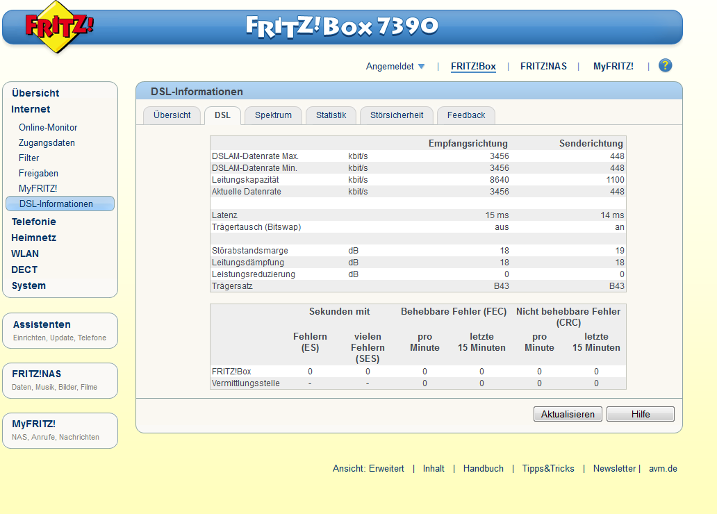

Moin.... hänge mich mal an.
Wenn ich eure Daten so sehe, müßte 1&1 ja nun wenigstens meine auf 3500 erDrosselung rausnehmen , so das ich die bestellte 6000er Leitung habe.
Ich dachte wegen der 18er Dämpfung bekomme ich das nicht.
Hat sich da etwas getan??
Habt ihr für mich einen Tip um die volle 6000er zu bekommen?
Danke
Bei dir ist eine feste Geschwindigkeit eingestellt. Die Leitungswerte sind ganz gut. Wenn du ein RAM-Profil bekommst, ist da definitiv mehr drin.
Danke ...da ich z.Z bei 1+1 eine Kündigung liegen habe, denke ich das 1+1 bald anruft und ich das Ram-Profil ansprechen werde um zu verlängern....mal schauen was geht.
