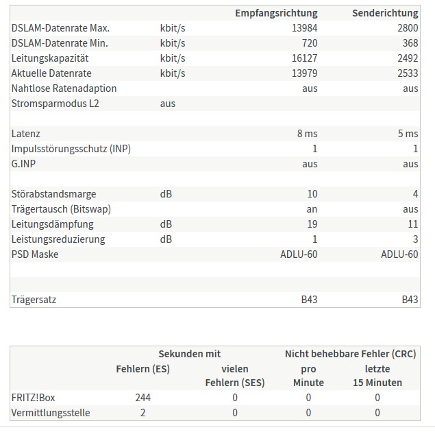

Die Fritzbox spukt diese Werte bei mir zu Hause aus.
Es ist ein 16.000er DSL Anschluss bei der Telekom.
Hier scheint ja der DSLAM das ganze zu begrenzen und nicht die Leitungslänge selber.
Wie kommt das?
Müsste die "Qualität" vom DSLAM nicht immer bei den 16.000 stehen und wenn weniger bei mir ankommt, es an der Leitung liegen?
So wie es hier beim Upload eben auch der Fall ist?
Wurde hier der DSLAM absichtlich gedrosselt von der Telekom?

Frag mal bei der Telekom an, entweder kann der DSLAM nicht mehr weil der alt ist... oder weil bei dir ggf. das Falsche Profil geschaltet...
Edit: Haben hier sonnst auch ein Telekom Supportunterforum ;)
Dein Leitung kann nicht mehr, erkennt man an am Signal-Rauschabstand von nur 4 dB im Upload und die 19 dB Dämpfung im Download sind auch nicht mehr pralle. Damit die Leitung stabil bleibt, gibt es Parameter, die vorgegeben werden (Minimum SNR, maximal Dämpfung usw.), gemäß denen sich die Geräte synchronisieren. Da muss niemand aktiv das Profil drosseln, dass macht die Technik allein und wählt ein langsameres Profil, hier eben ein 14 Mbit Profil. Bei deinen Leitungswerten wird es mit 16 Mbit knapp.
Die erste Zeile ist das Profil, was der DSLAM konfiguriert hat.
Wenn es nicht schneller geht, liegt das an den Thresholds, die konfiguriert wurden, um zu garantieren, dass die Leitungs stabil ist. Andere DSL-Betreiber sind da manchmal etwas aggressiver, was aber zu einer anfälligeren Verbindung führt.

Zudem kann seine Leitung nicht mehr wie man anhand seines Screenshot sieht.
Die Leitung könnte ja gute 16.000.
Aber die Gegenstelle begrenzt auf die knapp 14.000

DSLAM-Datenrate Max. ist die maximal mögliche Geschwindigkeit des DSLAMs (Vermittlungsstelle).
Die Leitungsdämpfung zeigt an, um welchen Faktor bei der Übertragung abgeschwächt wird. Je höher die Dämpfung, desto niedriger die Übertragungsgeschwindigkeit.
Scheint doch alles OK zu sein.

Nein kann sie nicht, die Fritzbox glaubt, sie könnte vielleicht eventuell möglicherweise 16 Mbit, aber der Upload muss dann auch zu dem Profil passen. Wenn z.B. ein 16000/2500 Profil hinterlegt ist. Sobald die Leitung eines von beidem nicht schafft, wird sie runtergestuft.
@andredc : Ja so ist es bei 16000er Verträgen sind meist Minimum 6001 kbit und Max eben 16000. Alles dazwischen ist ok. Mit 14000 ist der TE hier noch gut dabei.

Datenrate max is entscheident. Kapazität "uninteressant".
DSLAM Max in: 13984
Aktuelle Datenrate: 13979
Nur dein (oder ein anderer) Provider wird dir >>eventuell<< mehr Leistung liefern können.
Ansonsten passt doch alles...
Sieht so aus als hättest du das Profil 16.000 RAM IP (2) mit Datenrate von max. 13.984 kbit/s ;)
Die Telekom schaltet nach Bestimmten Werten in Abstufungen, z.B. Dämpfung
der Kupferleitung. Und da deine Leitung die vollen 16 mbit/s nicht schafft (dazu müsste die max. Datenrate von über 17.000 kbit/s anliegen für das primäre Profil, deine Leitungskapazität liegt aber darunter) wirst du halt begrenzt.
Wenn bis an den Anschlag auf > 16.000 geschaltet würde könnte die Leitung instabil werden.
