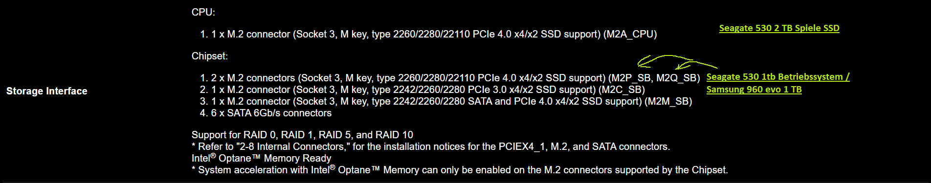

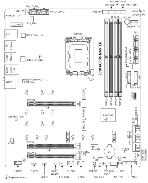

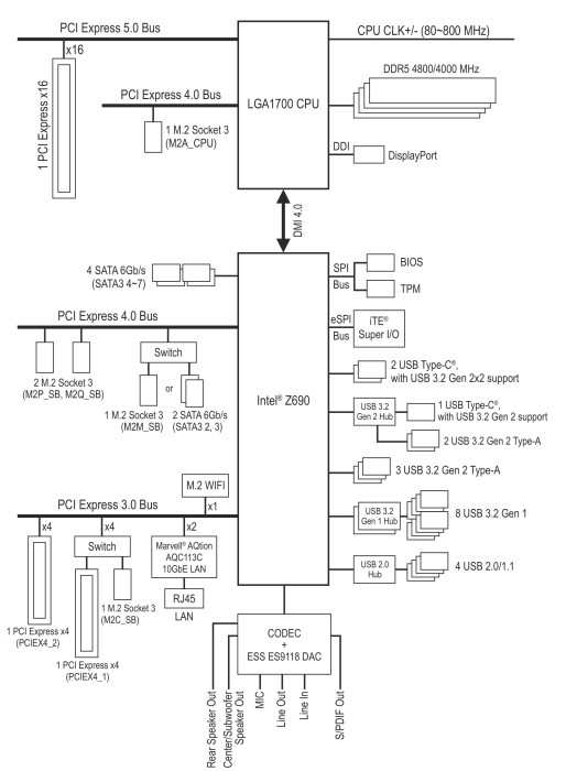

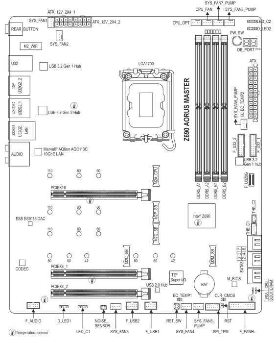

Die 530er 2 TB habe ich am CPU m.2 slott die anderen an den 2 4.0 Slots des Motherboards siehe bild .

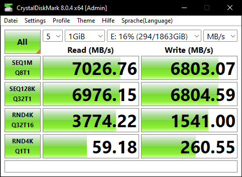

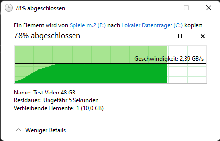

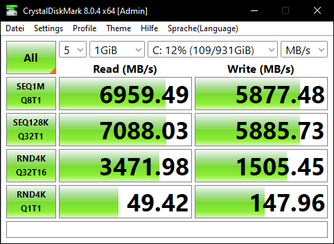

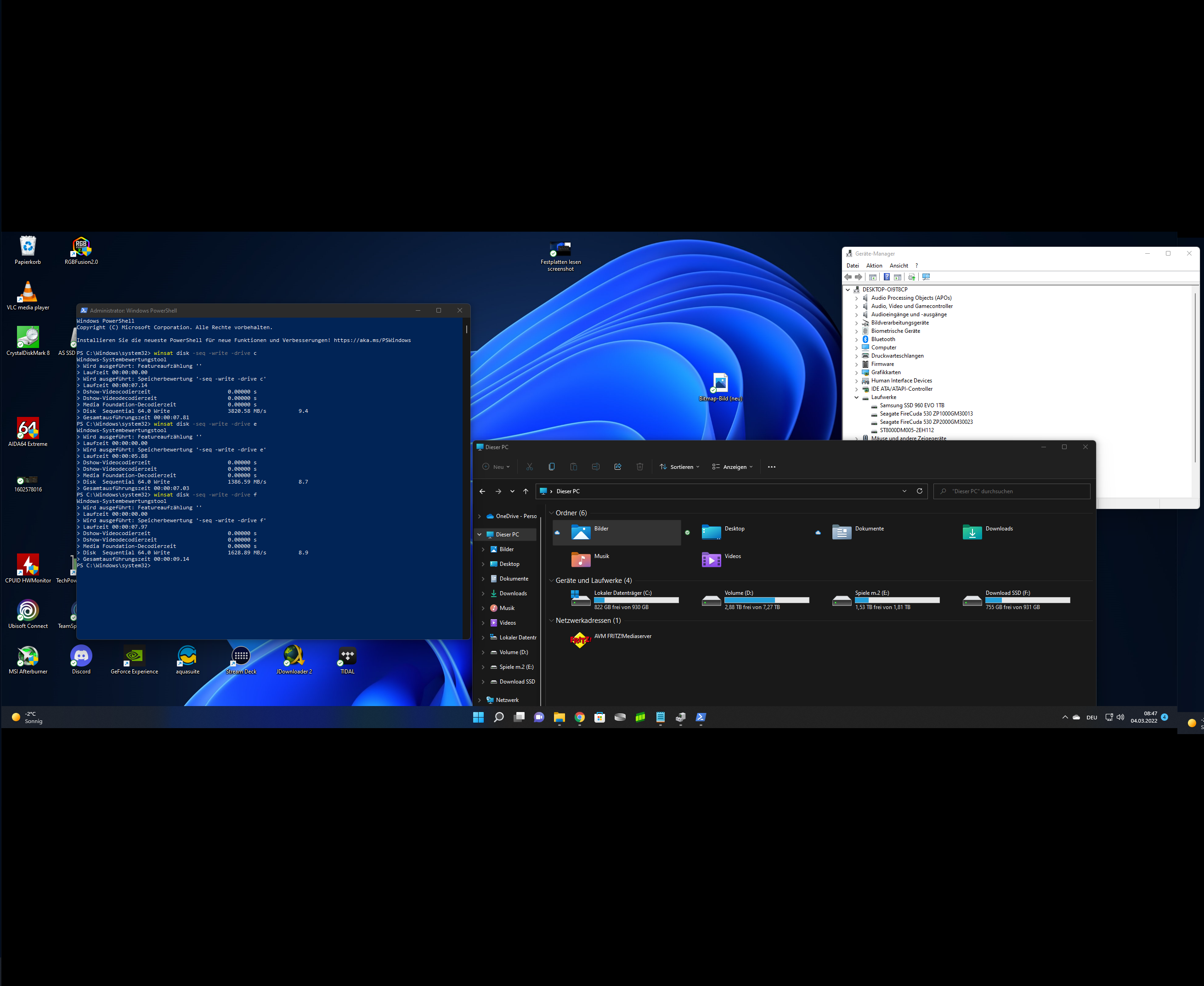

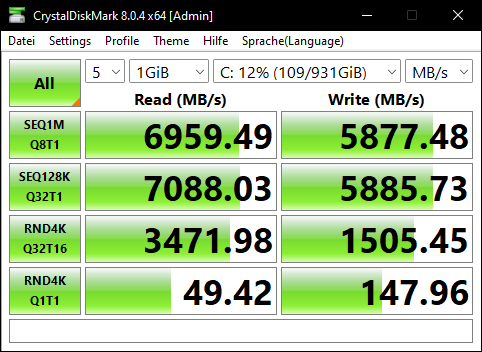

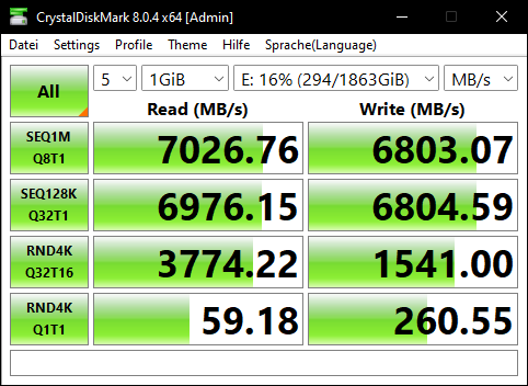

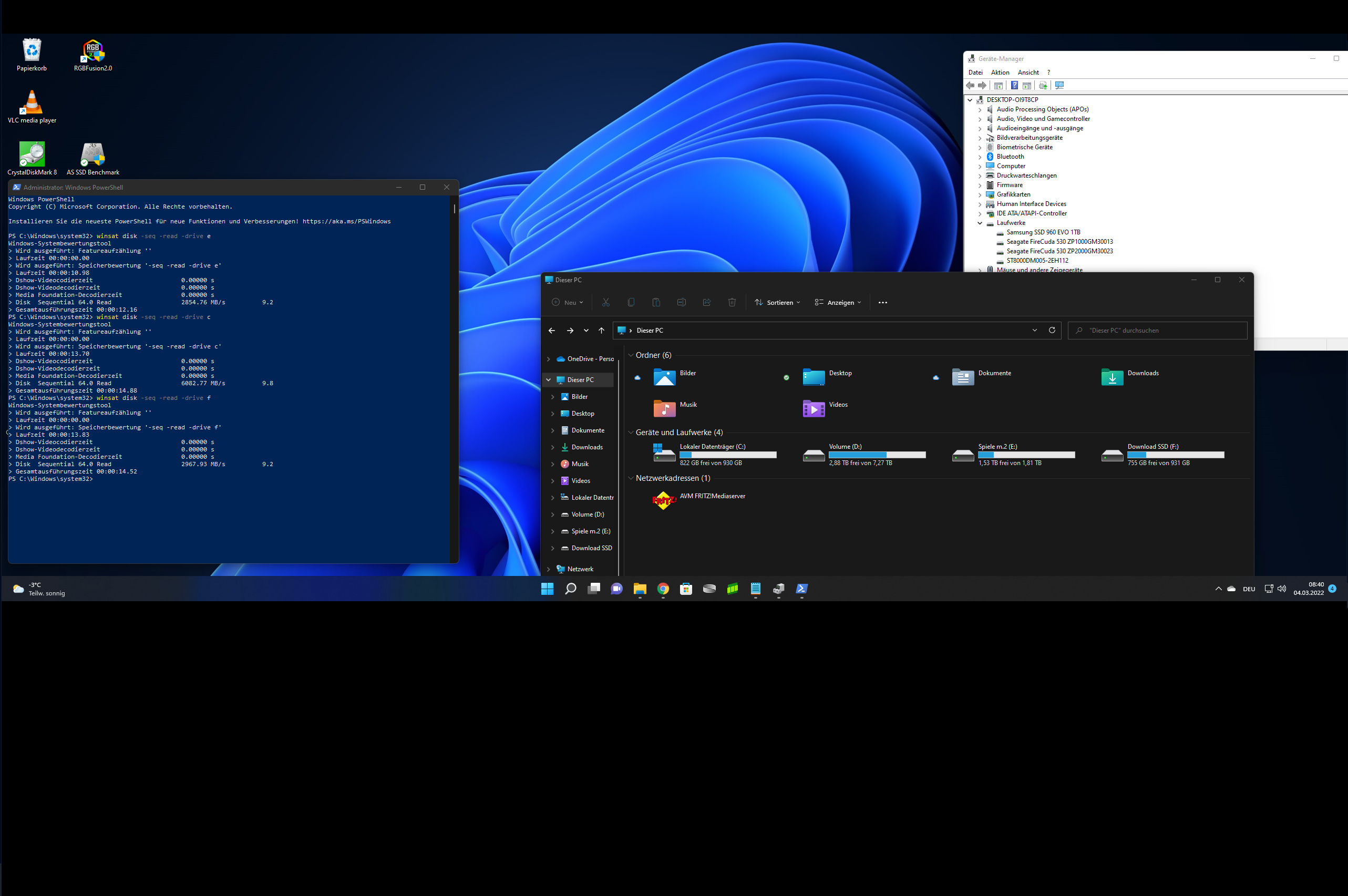

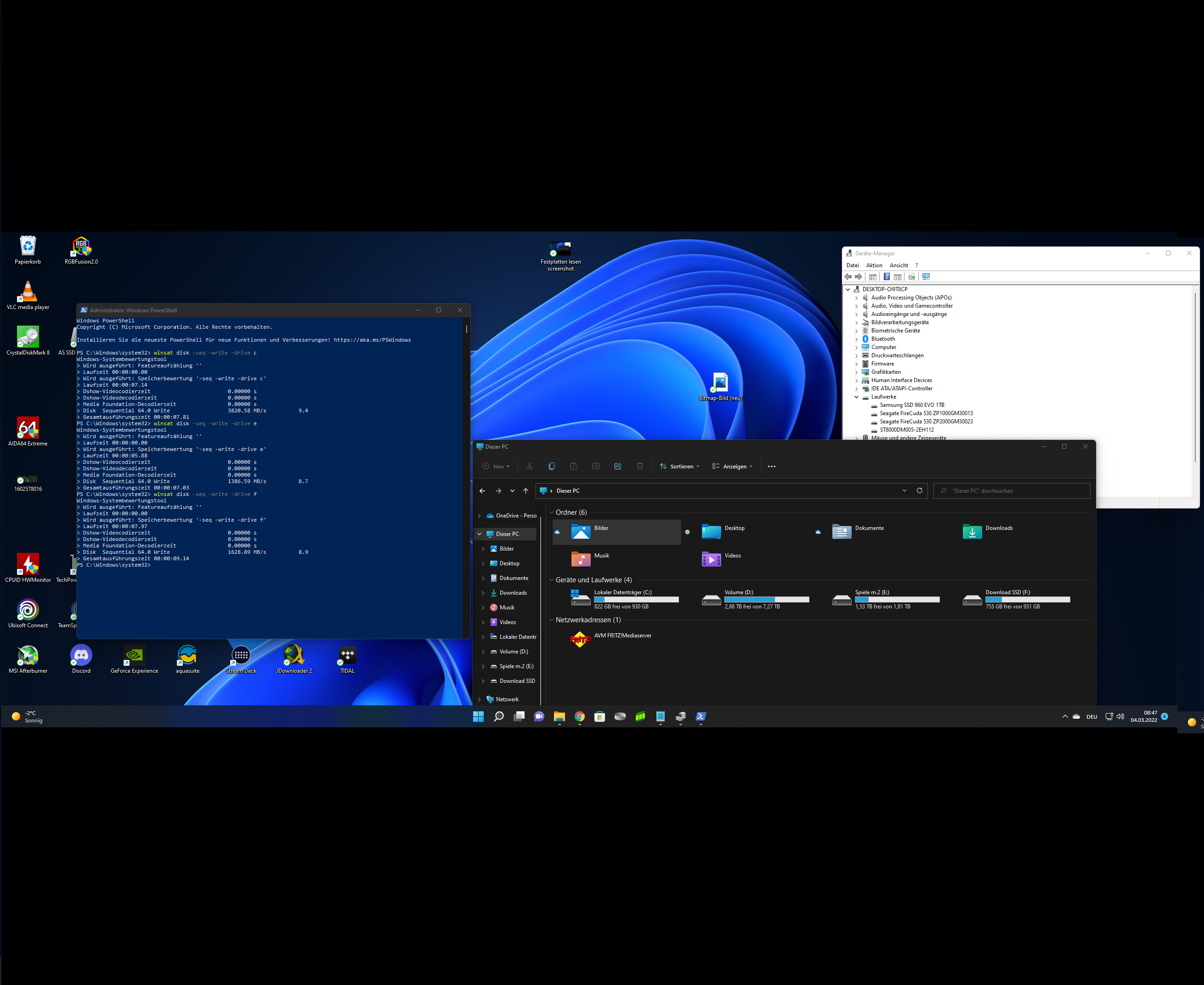

Mit as SSD / Crystal Disk mark und halt datein und ordner zwischen den 2 530 gesendet siehe bild laut seagate sollte eine transfehr rate beim senden von einer platte zur anderen 7.8gb sein nicht max 3 hab dir mal Bilder der Tests beigefügt .

Etwas weniger Leistung in den Chipsatz-Slots zu haben ist normal. Meine Seagate530 2TB hat im CPU-Slot bis zu 7300 und über Chipsatz erreichen die anderen maximal 6500-6600 rum.
Allerdings fällt mir auf, dass deine Seagates bei 4K-Lesen (gehört zu den wichtigsten Disziplinen) nur 50-60 MB/s haben. Das sollte normalerweise bei ca. 80 bis 90 MB/s sein.
Und im Explorer hatte ich um 2,8-3,0 GB/s, ist normal. Seit ich einen gescheiten Kopierer im Explorer integriert habe, kopiere ich ca. doppelt so schnell. Was man normal erreicht: ca 5,5 GB/s.
Reaktionen: Drunken_Grodd
Also alles normal und kein Problem und vor allem kein Grund den Support von Gigabyte zu "belästigen".. Und stimme auch madmax2010 zu, war auch mein erster Gedanke.
Reaktionen: madmax2010 und Drunken_Grodd
