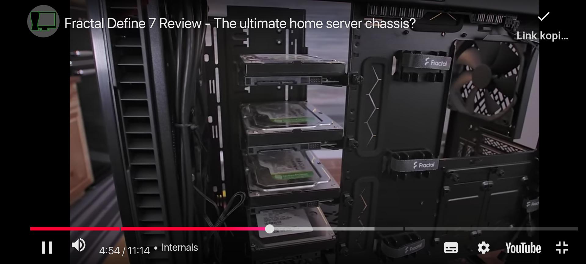

Screenshot aus:
Also wie das hier aussieht möchte ich es haben und zwar ohne Aufpreis. So wie Gehäuse eben früher waren.

Ich habe das noch nicht sicher verstanden. Ich habe da einen kleine Käfig unten gesehen, wo 2 HDD reinpassen.
Ich hoffe, ich verstehe jetzt Tray richtig. Es gibt also Trays für 4 HDD das würde mir reichen. die 4 Trays passen aber nicht in den Käfig unten. Also müssen die irgendwie halten. Da muss es irgendwas geben, wo man die Trays reinschiebt, so wie beim Screenshot gezeigt. Muss ich da irgendeine Halterung bzw. Käfig zu den Trays dazu kaufen? Wie halten die Trays außer im kleinen Käfig?
Nein in den HDD Cage passen kein 4 Trays.
Das Case muss, wie im Handbuch beschrieben, in den Server Mode umgebaut werden. D.h. ein Teil der Seitenwand vorne wird auf die andere Seite gepackt.
Dann kann man die Trays aus dem HDD Cage nehmen und diese vorne im Case verbauen, es werden auch noch zwei zusätzliche Trays mitgeliefert. Somit kannst du dann, wie in dem von dir verlinkten Video, 4 HDDs vorne, mit genug Abstand, haben.
Ja, dachte ich mir ja, sieht man auch.
Ok, also der kleine Case bleibt leer und die Trays werden dann wo anders genutzt.
Ich glaube das ist der entscheidende Punkt. Das Gehäuse wird mit vorhandenen Teilen umgebaut, sodass man die 4 Trays dann übereinander hineinschieben kann.
Ich kann mich ja nicht selber damit spielen, sondern muss dem Händler genau vorgeben was ich will. Die Vorgaben müssen also präzise sein.
Entscheidend ist, ich brauche nichts dazu kaufen und kann 4 HDD verbauen, so wie das Gehäuse ausgeliefert wird.
