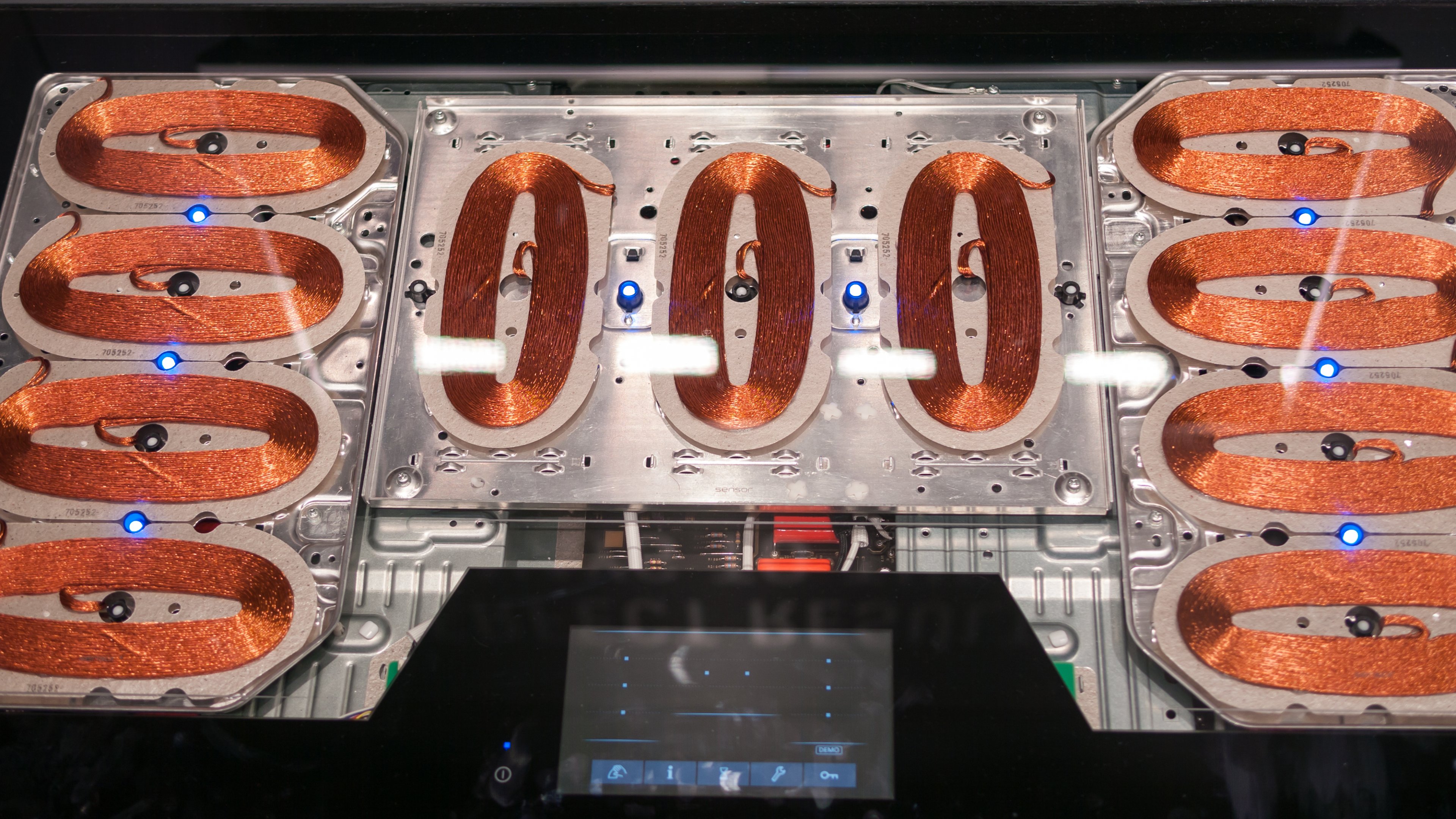

Und nein, das ist kein billiger Induktionsherd gewesen, Preispunkt 230€ - auch wenn die Induktionsspule längst nicht so groß war wie erhofft, weshalb er dann zurück ging. Die Spule war faktisch 18~19cm groß.
(Der Hersteller schreibt groß Ringdurchmesser 26cm. Damit meint er wirklich den auf der Oberseite aufgedruckten Ring, der mit der Spule nichts am Hut hat. Sowas gehört verboten...)
Zum Vergleich: die wirklich billigen Induktionsplatten haben Spulen mit vielleicht 14cm Durchmesser. Oder sogar 12cm.
Tatsächlich nutzen tue ich jetzt eine Induktionsplatte mit 24cm Spule. Ich habe ihn auseinandergebaut und nachgemessen um sicher zu sein... Wer mehr will muss beim Gastronomiezubehör kaufen oder die Option haben, eine der großen Felder (die 90cm breiten) in die Küche einzubauen...

Richtige (Einbau)Induktionsherde haben Flächeninduktions und somit keine toten Bereiche wo nichts kocht. Bei so einem kleinen Einzelteil wie deinem ist das bauartbedingt halt nicht so umsetzbar, vorallem nicht zu dem Preis.Rickmer schrieb:Zum Vergleich: die wirklich billigen Induktionsplatten haben Spulen mit vielleicht 14cm Durchmesser. Oder sogar 12cm.

Da muss ich dir in allen Belangen wiedersprechen.Erkekjetter schrieb:Richtige (Einbau)Induktionsherde haben Flächeninduktions und somit keine toten Bereiche wo nichts kocht. Bei so einem kleinen Einzelteil wie deinem ist das bauartbedingt halt nicht so umsetzbar, vorallem nicht zu dem Preis.
Ich habe explizit geschrieben, dass ich eine große Induktionsplatte mit 24cm echtem Spulendurchmesser gesucht und gefunden habe. Von einem 'kleinen Einzelteil wie deinem' kann da nicht die Rede sein.
Hier dagegen ein Bild von so einem modernen 90cm breitem Flächeninduktionsfeld (dieses von Panasonic):
Ein einfacher Dreisatz -> Diese Spulen haben Abmessungen von jeweils ca. 8*19cm
Auch zwei davon zusammen bieten eine kleinere Grundfläche als meine 24cm Induktionsspule, die sind dann vielleicht mit einer 22cm Spule vergleichbar.
Wenn du dir etwas wie den Tesla Induktionslader (für Smartphones) mit 3-4 Lagen an überlappenden Spulen vorgestellt hattest: weit gefehlt. Abgesehen von den thermischen Problemen wäre das viel zu teuer.
