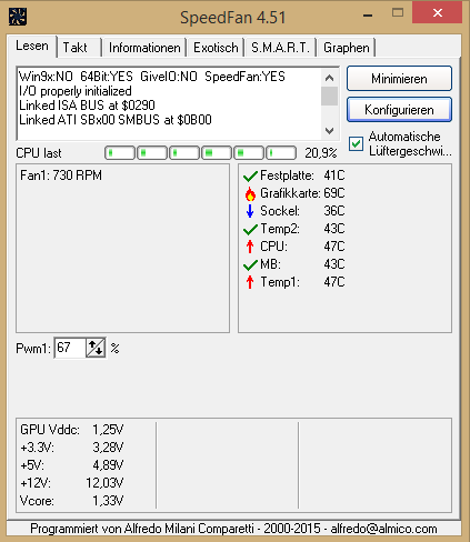

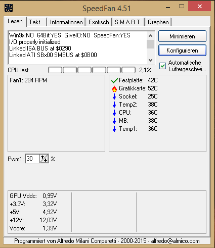

Die Lüftersteuerung ist manuell und automatisch einstellbar. Wobei die Automatik nur 2 Stufen hat. Bei 41°C schaltet sie auf "mittlere Gewschwindigkeit", bei 51°C auf "volle Geschwindigkeit".
Die richtige Positionierung des Temperatursensors war ein Drama, wobei es jetzt soweit passen sollte. Er zeigt immer ca. 3-5°C mehr an als die Temperatur der CPU (laut SpeedFan).
Da ich aber 47 °C (zum Teil 49°C) beim Spielen nicht gerade als "gekühlt" betrachte wollte ich mir nun den Rat von euch einholen was ihr dazu meint. Ich vermute das ich mit der Umpositionierung der Radiatoren evtl. einen Gewinn erziele. Bevor ich aber nochmal alles zerlege wollte ich eben mal nachfragen.
Zu den Temperaturen:
Ohne Last (z.B. nichtbenutzung des PC's oder Surfen im Internet) Wassertemperatur bei ca. 26-27°C
Unter Last (z.B. bei Spielen) Wassertemperatur bei 31-32°C

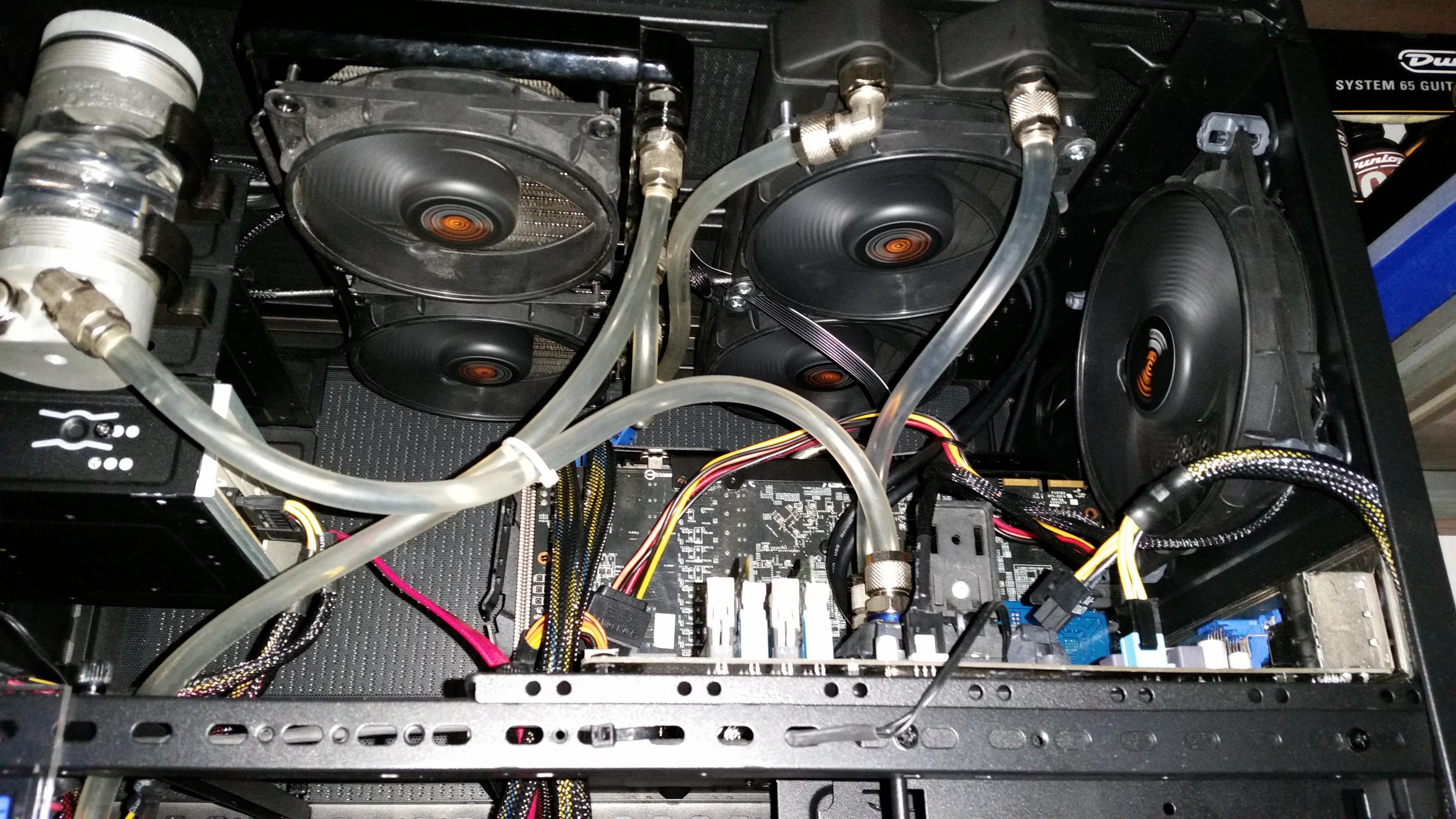

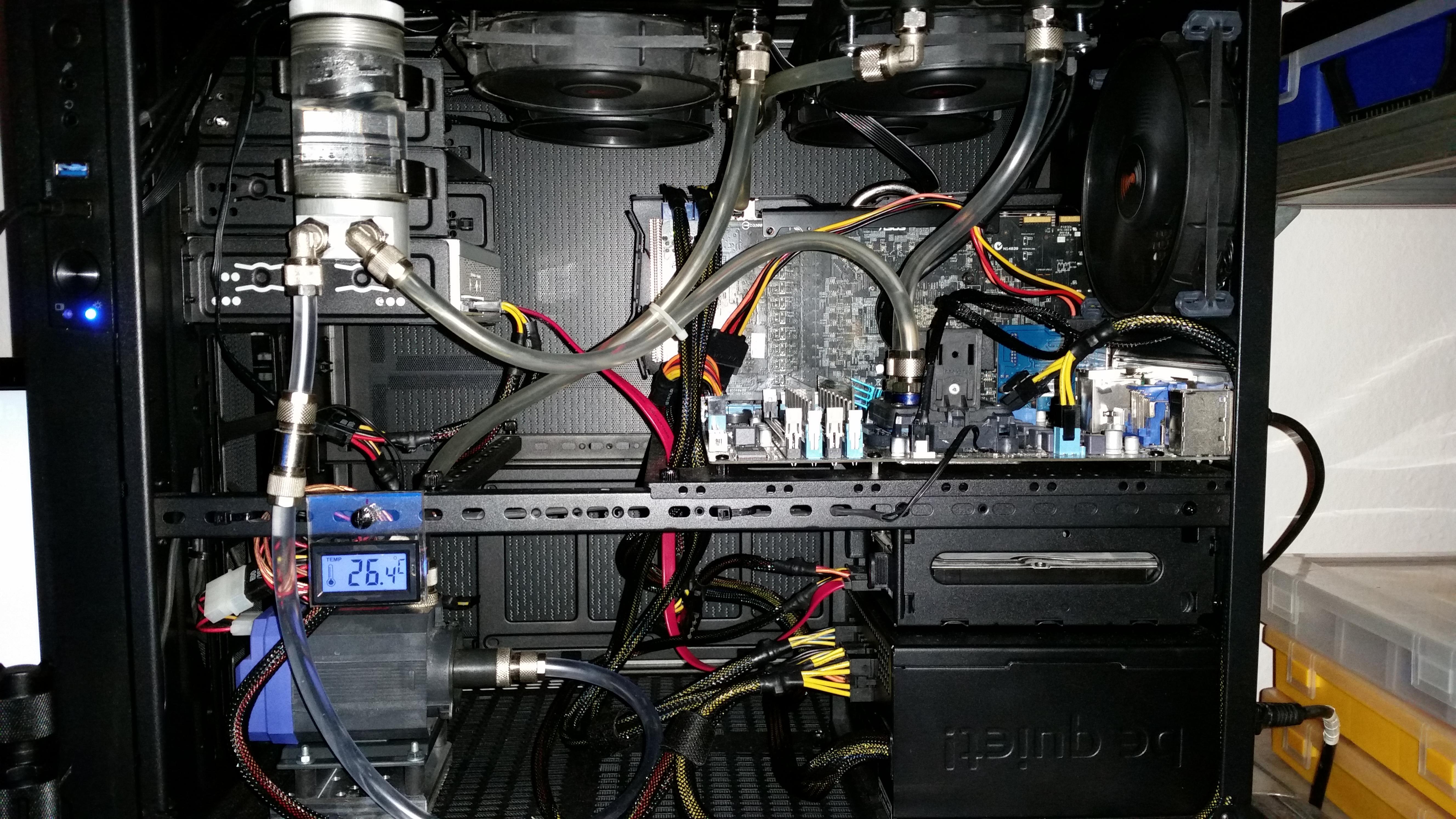

Und hier noch 2 Bilder vom Aufbau. Ich hoffe es hilft euch weiter.
Und ich hoffe ihr könnt mir helfen.

Also ich persönlich finde es nicht gerade vorteilhaft sofort in die Radis zu gehen. Effektiv wird ja da nur das Wassers im AGB gekühlt. Meine aber auch mal gelesen zu haben, dass die Positionierung völlig egal ist. Ich lass bei mir erst CPU,GPU und dann den Radi durchlaufen, um so sofort die Wärme abzugeben.
Sry aber was hast du mit deinem Kreislauf gemacht? Wenn du es richtig machen möchtest dann AGB, Pumpe, CPU, Radi und wieder in den AGB und bitte mach die 2x120mm raus, der 240er reicht aus!
Habe bei mir AGB >> Pumpe >> CPU >> 280mm Radi >> GPU >> 280mm Radi >> AGB
Um das ganze auch etwas ordentlicher zu gestalten würde ich den 240er unten an den Schlitten machen ;) und versuchen auch die Schläuche etwas kürzer machen
Wenn du eine bessere Wassertemperatur haben willst, dann dreh die Lüfter auf den Radis um - sie mit der Abwärme der GPU zu füttern ist nicht besonders sinnvoll...
Regeln solltest du nach der Wassertemperatur und nicht nach der von der CPU - Beispiel zum Sensor. Dabei solltest du 40°C möglichst nicht überschreiten.

Würde es mehr Sinn machen wenn ich die Radis an die vorderseite des Gehäuses anbringe? Platz wäre ja da und es würde die Schlauchweg um einiges verkürzen. Und am Deckel dann 2 Gehäuselüfter ( also da wo momentan auf dem Bild die 2 rechten Lüfter sind) direkt über dem Mainboard. Würde vom Luftstrom glaube ich auch sinnvoller erscheinen, da alle Lüfter die "kühle" Luft von unterm Gehäuse ziehen würden.
Oder die Radis seitlich am Gehäuse. Auf dem Bild sieht man die Seite mit Plexi, die gegenüberliegende Seite wäre eben genannte weitere möglichkeit. Da ist Platz auf der gesamten Länge des Gehäuses.

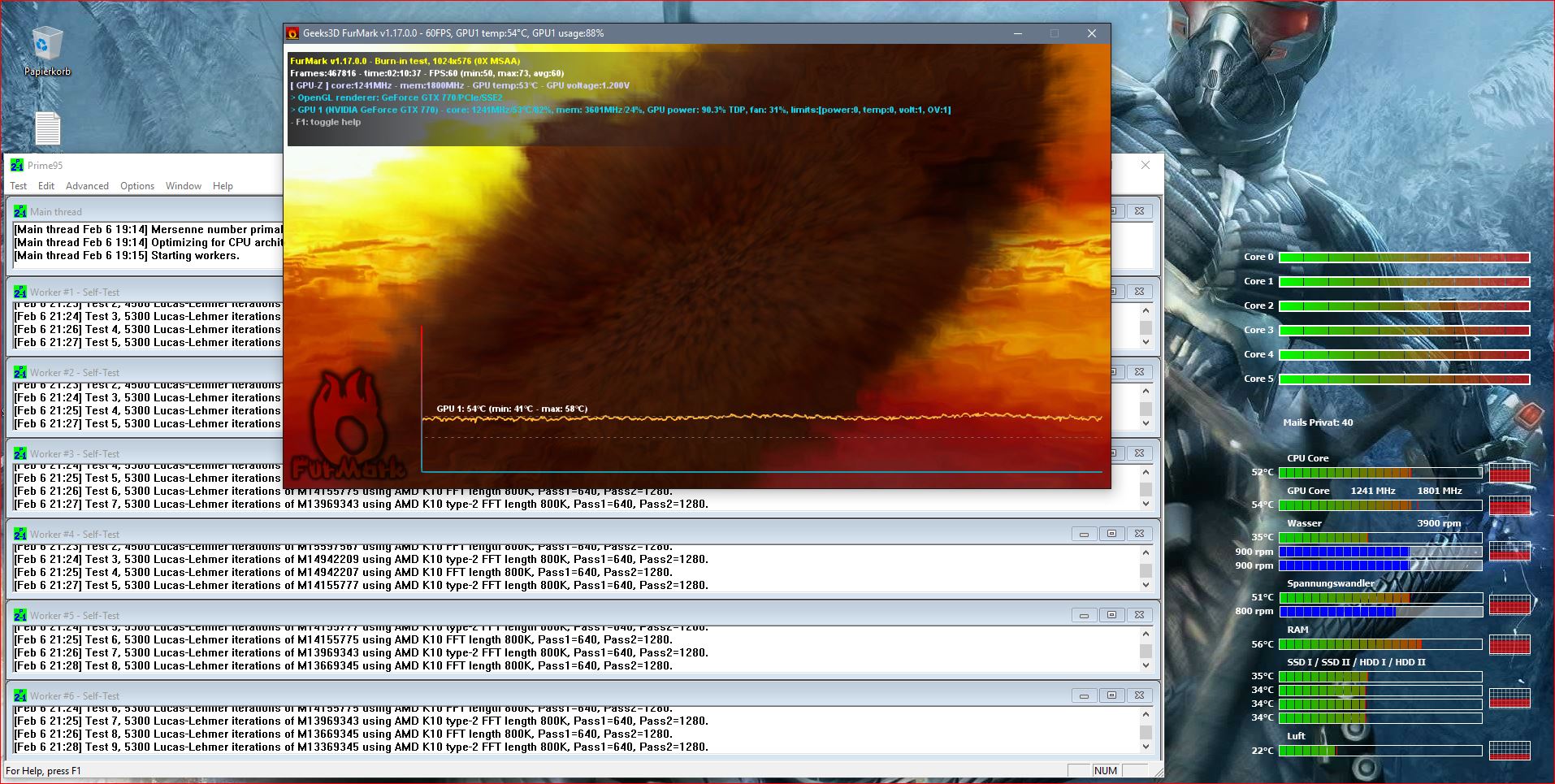

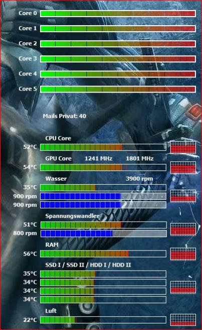

Wenn du richtig testen willst, Prime95 und Furmark für >30min. - da kommst du ins grübeln^^

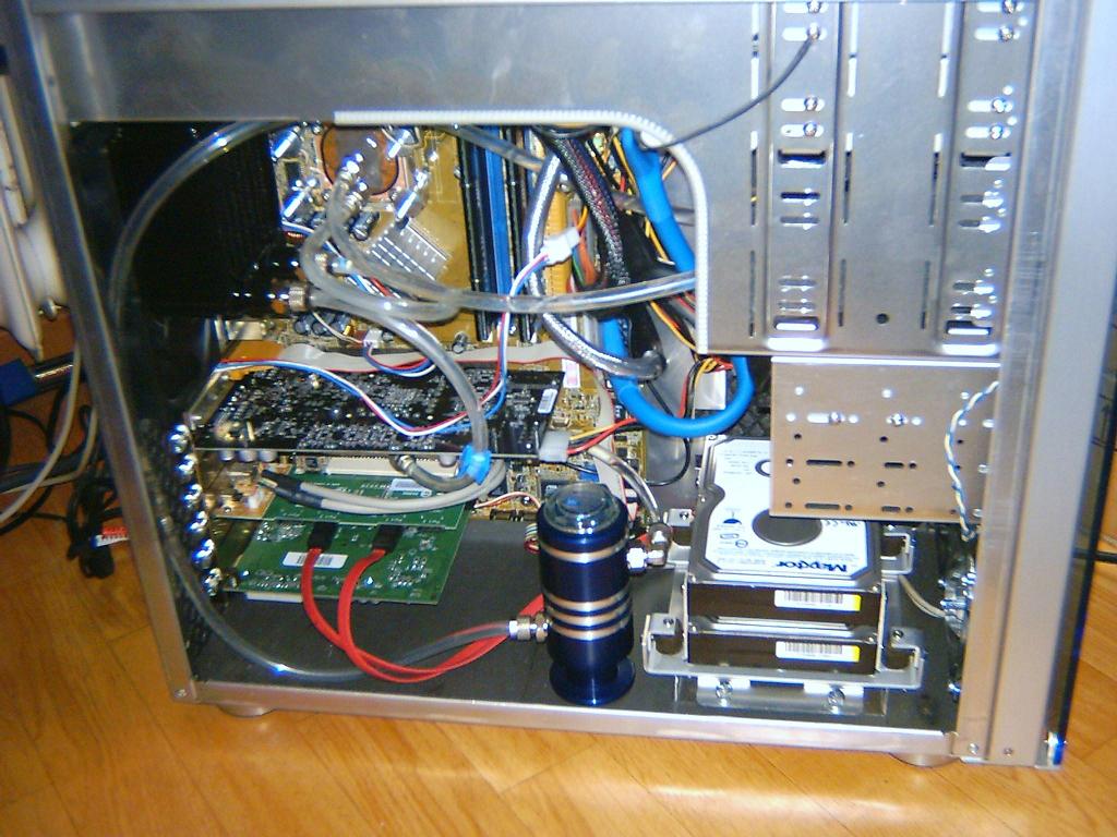

Die CPU Temp beinhaltet ein Delta von +10° (bevor einer fragt) und die Zeit kann jeder selbst ablesen.
Sieht interessant aus..aber wie holt sich das programm die temp vom wasser?

Die Radiatoren würden folgendermaßen passen: der 240 senkrecht an der Frontseite und die 2x 120er seitlich unten. Würde schonmal nicht die warme luft von der Graka und dem Mainboard einziehen.
Könnte man das so probieren? Bisher stieg ja die ganze wärme hoch zu den radiatoren.
Wäre was die Temp. angeht mit Sicherheit um einiges besser, nur für die seitlichen müsstest du eine Halterung basteln was kein Problem wäre - natürlich dann auch ins Gehäuse blasend montieren. Alternativ wie schon gesagt einfach die Lüfter Über den Radis gedreht montieren (pass auf mit der Länge der Schrauben).

Was deine Frage angeht, die Lüfter werden von innovatek Fan-O-Matic gesteuert und Samurize holt sich die Daten ab.
Heute würde ich statt der Fan-O-Matic ein Aquacomputer aquaero 5 LT dafür nehmen.
Archivbild mit einem Athlon XP und 2x80mm Radis^^
und etwas davon hat tatsächlich bis heute überlebt.
