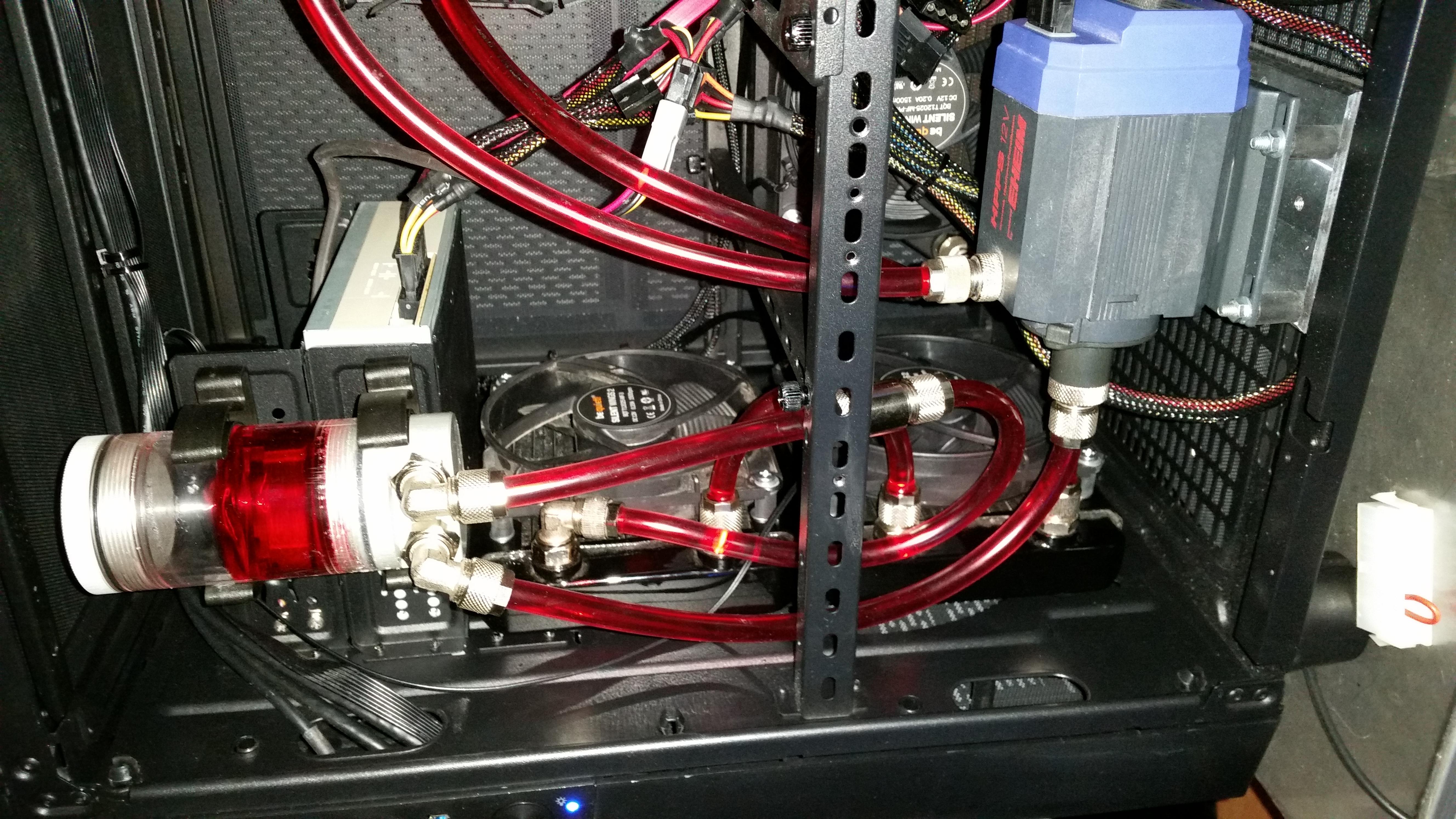

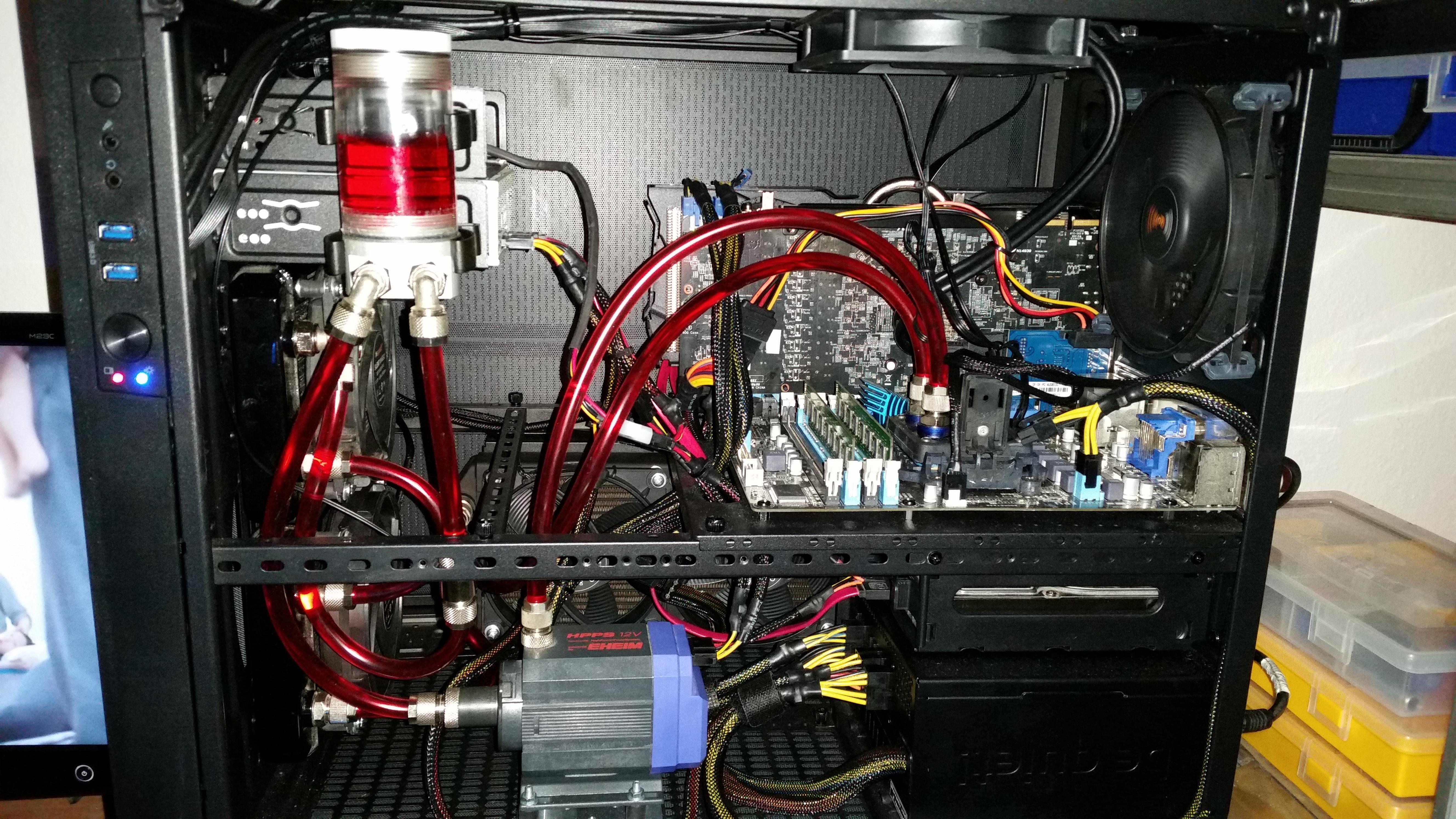

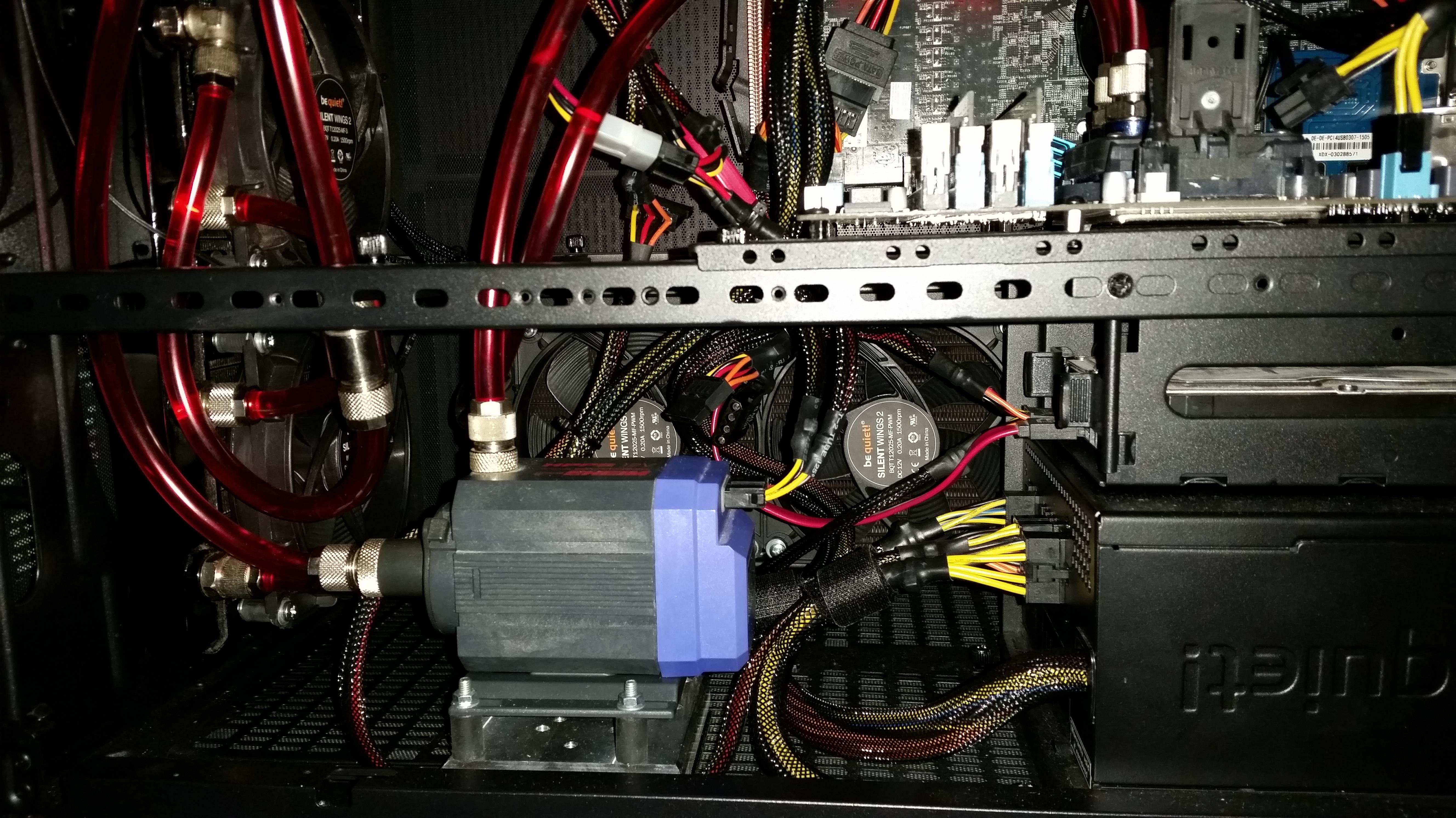

So anbei mal noch Bilder wie es aktuell aussieht. Ich denke so wie es ist sollte es doch jetzt passen :D
Hier im Hintergrund der 240er Radiator mit 2 Lüftern, ins Gehäuse blasend.
Und hier die 2 anderen Radis, auch beide ins Gehäuse blasend.
Wenn ich nix falsch verstanden hab, sollte es so jetzt euren beschreibungen entsprechen.

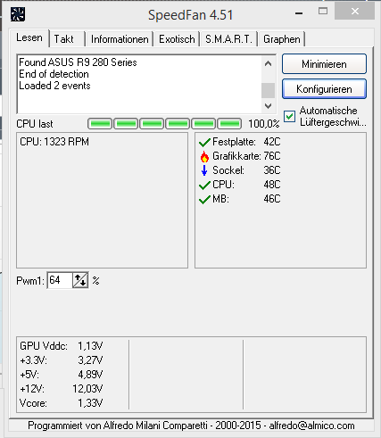

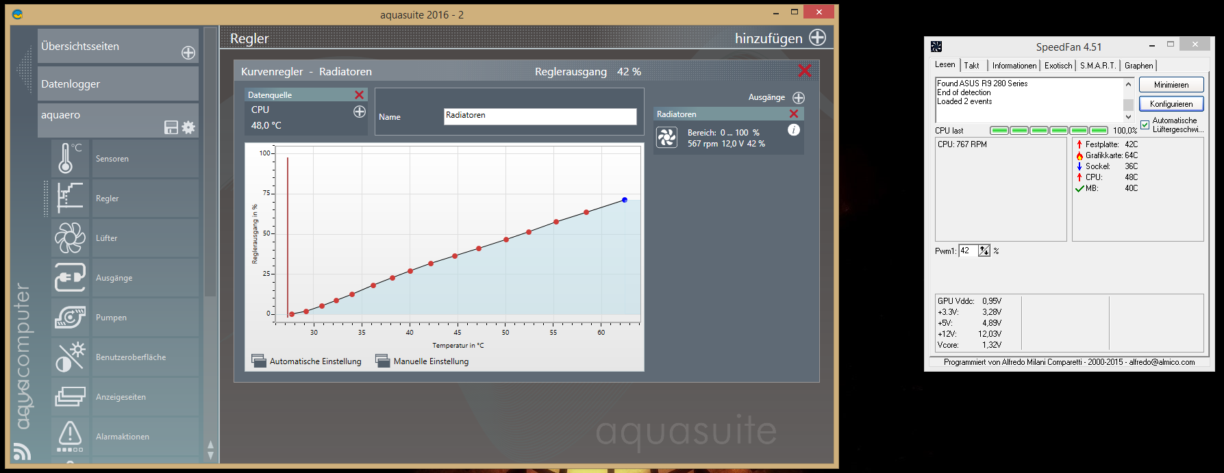

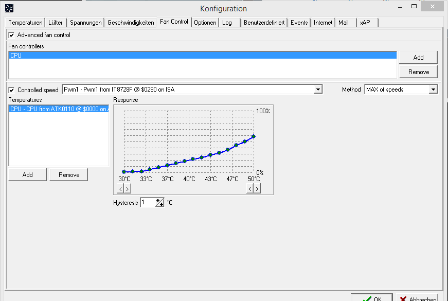

So Leute. Habe jetzt den Kühler auf der CPU erneuert, die Noctua Lüfter auf die Radis gesetzt und die BeQuiet's oben ins Gehäuse.
Ergebnis: Grandios!
Wieder Prime95 und Furmark zeitgleich laufen lassen. CPU Temp ging nie höher als 48°C (10°C weniger als vorher!) und die Temperatur der GraKa nie über 77°C wobei diese geringe bis keine Veränderung zu vorher hat.
Das 2. erstaunliche daran ist, dass sämtliche Lüfter gerade mal bei ca. 40% Last liefen!
Hier die Übersicht. Drüber gings nie!
Hier die eingestellte Kurve für den Aquaero
Und hier die im SpeedFan eingestellte Kurve für die Gehäuselüfter.
