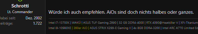

Rickmer schrieb:
Oder bau 'ne richtige Wasserkühlung, mit der kannst du nach Wassertemperatur regeln
Würde ich auch empfehlen. AiOs sind doch nichts halbes oder ganzes.
Reaktionen: Daniel D.
Aber selbst eine nutzen.
