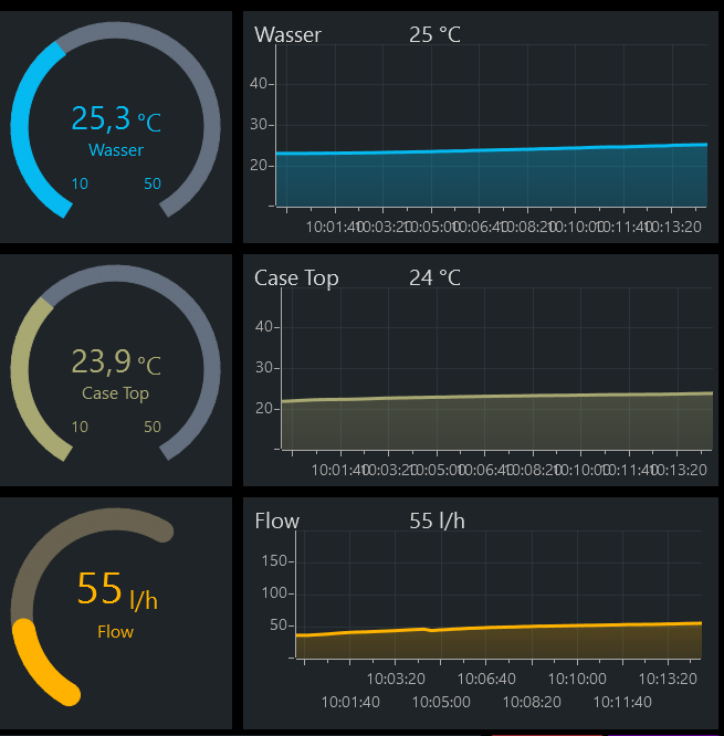

Okay, jetzt bin ich komplett verwirrt:
Gerade heute PC das erste Mal gestartet. Zimmer-Temperatur ist bei 22°. Wasser-Temp sieht gut aus.
Aber mein Durchfluss hat sich einfach so fast halbiert?
Ja, aber was hat der Durchfluss mit der Wassertemperatur zu tun?
Also, dass sich die Eigenschaften einer Flüssigkeit in Abhängigkeit zur Temperatur ändern können, ist mir durchaus bewusst. Beispiel Motoröl.
Aber bei 98% Wasser bei einer Temperaturdifferenz von 2° Kelvin?? Ich glaub eher nicht.
Durchfluss stiegt so langsam an. Wassertemperatur bleibt in einem humanen Rahmen.
Ich werde es weiter beobachten.

Welche Temperaturdifferenz meinst du? Spielt auch gar keine Rolle, mein Durchfluss liegt bei ~20°C auch bei ~82l/h und bei ~37°C bei um die 100l/h oder gar mehr. Das skaliert sehr gut, fast schon 1:1 kann man sagen.
Andererseits hast du jetzt satte 18l/h mehr obwohl dein Wasser nur 2°C wärmer geworden ist .. die Drehzahlen der Pumpen sind immer noch gleich wie vorher?

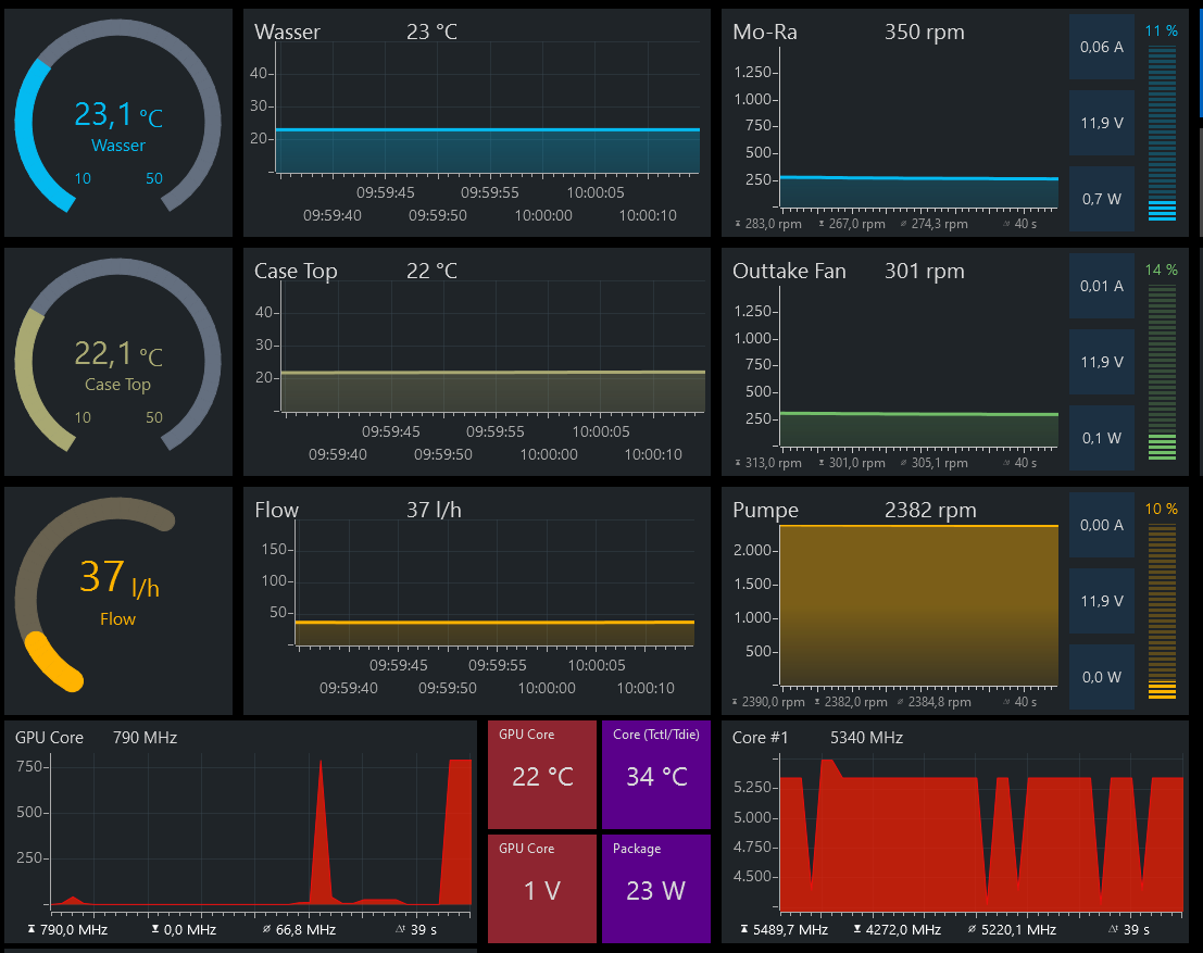

Ich hatte vorhin bei 23°C Wassertemperatur einen Durchfluss von 37l/h und bei 25°C nun einen Durchfluss von 55l/h. Mittlerweile bin ich bei 27°C und 61l/h angekommen.
Ja, die läuft konstant bei 10%, die ist fest eingestellt.
Pendelt sich ein, hat man am Anfang manchmal. Warum es gestern so warm war, keine Ahnung, aber das mit dem Durchfluss kann mal vorkommen. In der Regel hilft da, einmal mit 100% Pumpenleistung durchzuspülen.

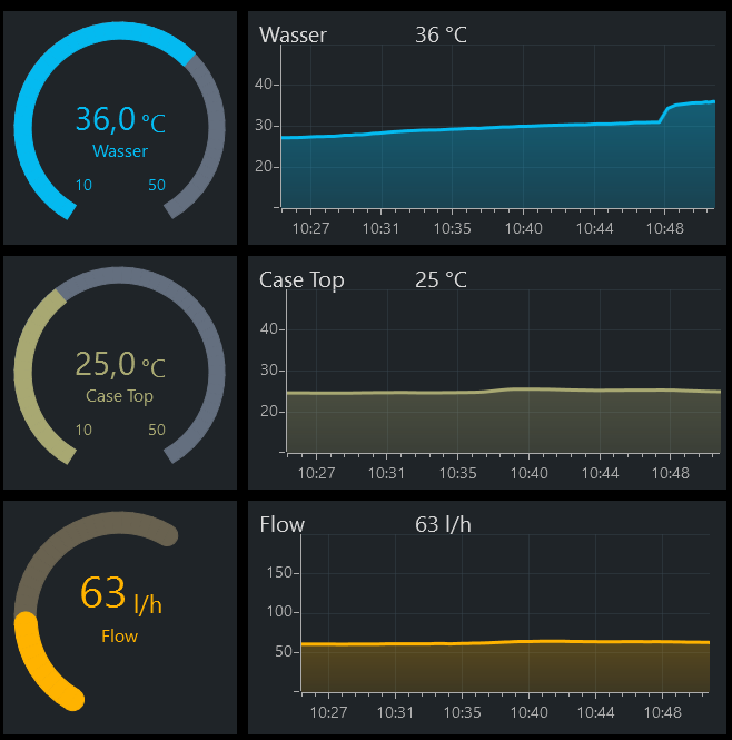

Back to Business: Wassertemperatur springt einfach so von 31 auf 36°. Hab nichts gemacht, außer Firefox offen. Schon weird :confused_alt: Aber wayne, damit kann ich leben. Bin overall sehr happy mit dem neuen System.
Das sollte so auf keinen Fall passieren. Überhaupt ist Wasser über 30°C bei einem Mora ungewöhnlich. Was sagen die restlichen Temperaturen? Und was sagt die Leistungsaufnahme?
Bist du sicher das du sie Sensoren auch richtig zugeordnet hast?
Reaktionen: MonteSuma
Okay, das ist jetzt etwas peinlich. Die Sensoren sind in der Tat einfach nur vertauscht, meine Wassertemperatur ist in der tat der untere Wert und liegt bei 25°.
Ich entschuldige mich für die Verwirrung!
