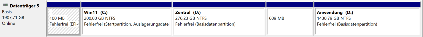

Ich habe aktuell mein System auf meinem Server (i7-12700k, Z690 AORUS ELITE DDR4 mit 128 GB RAM) einiges optimiert, und bin gerade dabei, die kleineren Festplatten wie SSD (U und D waren 2 SSDs) zu ersetzen zu einer NVME 2TB (Kingston KC3000), und eine Backup-HDD WD Green 4 TB wurde ebenso durch eine Kingston KC3000 4TB ersetzt.
Jetzt habe ich die bisherige NVME (Samson 950 Pro 512GB) mit Acronis 2022 geklont, und hinten dann meine Anwendungen hingepackt. Die Wiederherstellungspartition befand sich im alten Medium an der hintersten Stelle, und landete nun durch das Klonen zwischen U und D.
Nun habe ich mal gesucht, ob und wie die Wiederherstellungspartition nun richtig positioniert sein sollte. So eine eindeutige Aussage dazu finde ich aber nicht, selbst hier nicht bei Microsoft - Erstellen eines Wiederherstellungslaufwerks. In dem Artikel wird sie auch ans Ende gelegt, es gibt aber keine Begründung, warum?
Daher meine Fragen:
  • Spielt es eine Rolle, wo die Wiederherstellungspartition liegt?
  • Wie genau funktioniert es mit Wiederherstellungspartition, wenn man mit F8 in den Rettungsmodus bootet, wie wird diese gefunden, bzw. wo wird genau hinterlegt, wo und wie diese Partition gefunden werden kann (z.B. BCD)?
    • Wenn ja, wie ändere ich das so, so daß es wieder funktioniert, falls ich die Wiederherstellungspartition doch wieder ans Ende verschieben will oder muß?
Es gibt im Netz viele Anleitungen, um diese Partition zu löschen. Nachvollziehbare Begründung, wenn man eh das System anderweitig sichert, braucht man sie nicht. Ich sichere ebenso selbst mit Acronis, daher habe ich sie so ebenso noch nicht gebraucht. Im Falle von Problemen habe ich eh das Image entsprechend komplett zurück gesichert. Daher überlege ich noch, ob ich sie doch ganz löschen werde.
Die Partitionierungen selbst ist bitte kein Diskussionspunkt, das hat seinen Grund, warum ich das so machen will!

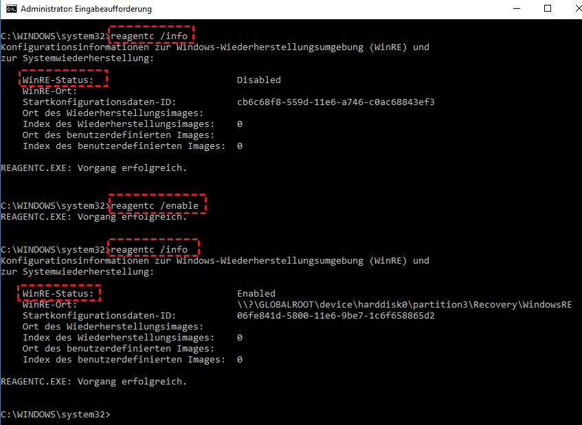

Vergewissern dass die Konfiguration von Windows RE richtig festgelegt ist:
  • Windows-Terminal oder Eingabeaufforderung als Administrator öffnen.
  • reagentc /info eingeben und ausführen
  • Windows RE Informationen überprüfen:
    • Windows RE ist aktiviert (WinRE-Status: enabled).
    • Windows RE befindet sich in der richtigen Partition (WinRE-Ort:).

Einfach Reagentc /info ausführen
Zeigt den aktuellen Status von Windows RE und eines beliebigen verfügbaren Wiederherstellungsimages auf einem Online- oder Offlineimage an.

Ich fand es besser, als Recovery generell vorne lag, weil dann hat man hintenraus immer besser die Möglichkeiten, Partitionen zu ändern oder neu zu strukturieren, als wenn sie immer hinten liegen muß. Jetzt hat man so schön MBR abgeschafft, was nur 4 primäre Partitionen zuließ, oder 3 primäre und die unsägliche erweiterte mit zig logische Partitionen, und nun kann man doch wieder mit Recovery hinten wieder nicht so erweitern wie gedacht. Hintergrund ist der, daß man bei VMs dann immer wieder das Drama beim Erweitern hat, wenn man die VMs dann doch mit mehr Plattenplatz ausstattet. Unter Linux genau das gleiche Thema, wenn SWAP am Ende ist. 😞 Daher arbeite ich mit Linux hier nur noch mit LVM, das erleichtert das nachträglicher Erweitern erheblich als permanent per fdisk/gdisk oder sonstwas die Partitionen wirklich zu zerstören und neu anzulegen. Gut, hat immer funktioniert, aber Risiko ist immer dabei.
So mit der Struktur oben könnte ich jederzeit dann wieder meine Anwendung D nochmal wieder ändern oder aufsplitten, was mit U und C eben nicht so ginge. Aber jetzt, wo wir darüber reden, ich sollte U doch auch noch verschieben... 😣
