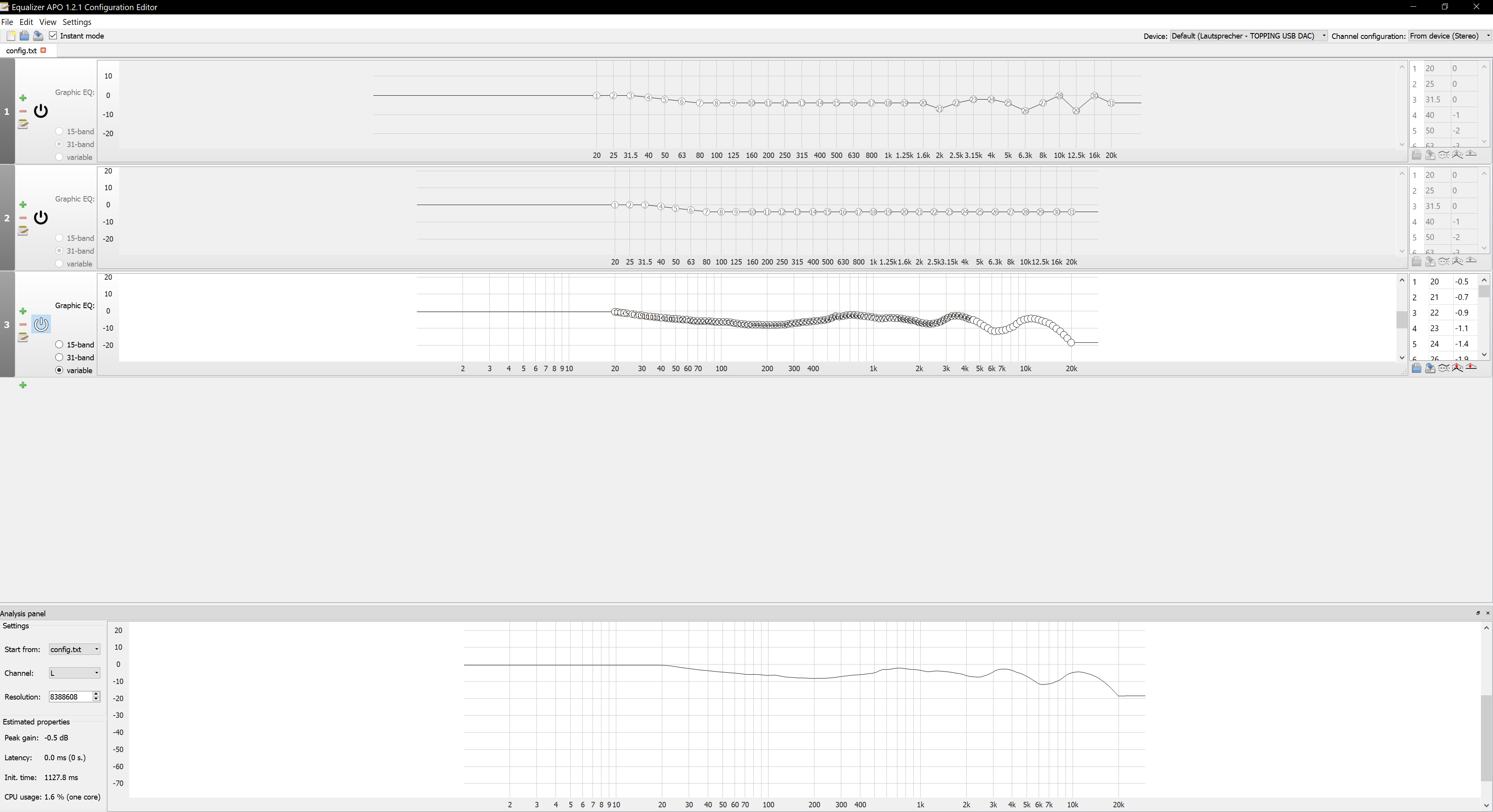

Hier ist mal ein Screenshot:
Das sind drei Profile für meinen K702, das aktive ist eines von hier: https://github.com/jaakkopasanen/AutoEq/tree/master/results (Harmann-Kurve)
Falls du dich fragst: Das sind 127 Bänder. Einfach weil es geht.

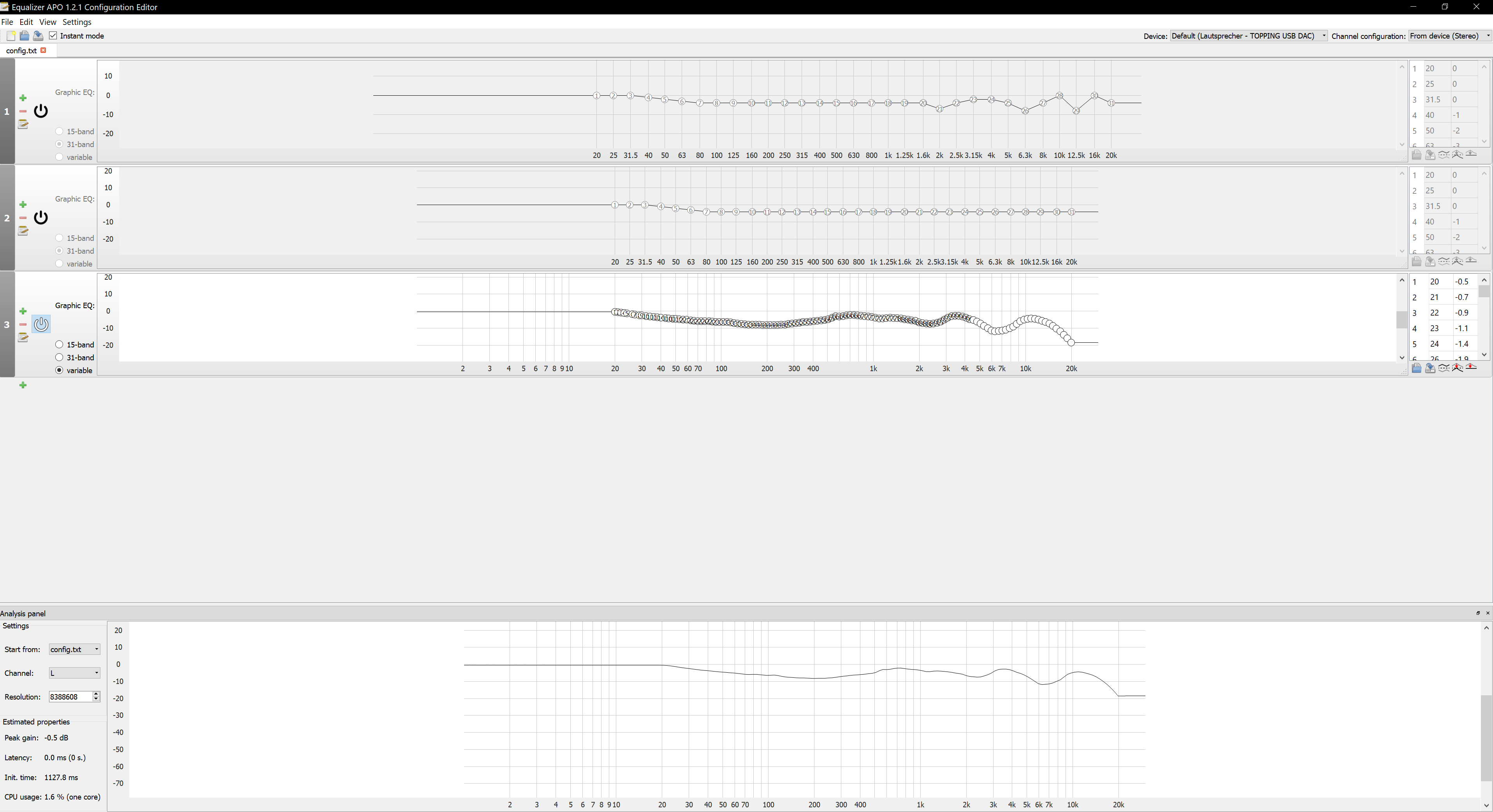

Uff, was ein Unterschied. Das hätte ich nicht erwartet. Der Sprung von PC350 zu dem Beyer war schon ohne EQ und dergleichen ein Sprung, aber mit dem Referenz EQ ist das noch mal eine gute Schaufel drauf. Sehr ausgewogen, und ich nutze gerade als Quelle lediglich YouTube... :) Ist ein Video was ich mir öfter anhöre und es kommt mir gerade vor ich höre Dinge, welche ich vorher nicht gehört habe.
Edit: Es ist jetzt nur wesentlich leiser.

Ich kann mir schon vorstellen, dass dir das so besser gefällt. Insgesamt weniger ungleichmäßig (keine Löcher im Bassbereich und bei 3,5kHz) und mit weniger scharfen Höhen. Das dürfte dem schon gut tun.
EDIT: Du musst den Frequenzgang normalisieren (auf der rechten Seite unten der zweite Butten von rechts), sonst clippt es einfach nur.
Natürlich wird es leiser, weil dein höchster Ausschlag so bei 0dB, der Durchschnitt dann aber darunter liegt. Da braucht es dann einfach einen stärkeren KHV.
