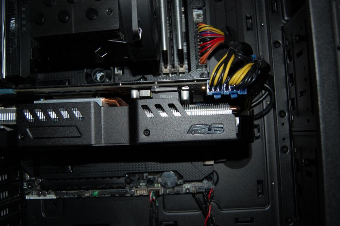

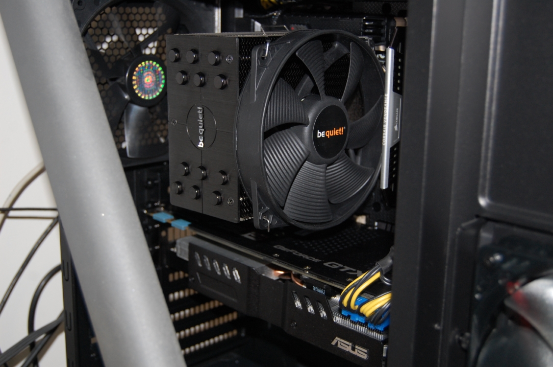

Feedback:
  1. Der Kühler macht einen sehr guten Eindruck. Die Verarbeitung ist wirklich top!
  2. Er passt auch auf das Board mit dem RAM, allerdings wirklich gerade so eben. Es dürfte nicht einen Millimeter breiter sein. Zur Not hätte man diesen auch um 180° drehen können. Was nicht 100%-ig gepasst hat, ist die Halterung für die Rückseite des Mainboards. Das wird aber an der Backplate des Sabertooth liegen. Hier habe ich ca. 3mm dicke Abstandshalter (Kunststoff) eingesetzt. Soweit sitzt aber alles "Bomben-fest". Heute Abend dann man ein Funktionstest, bin mir aber sicher, dass die Temp niederig sein werden.
  3. Falls Jemand über diese Konstellation nachdenkt, kann ich paar Photos reinstellen. Bitte mich dann via PM erinnern. ;)
Gern geschehen! ;)
Ergänzung:
Temps sind sehr gut und vor allem ist der Lüfter sehr leise! :daumen:
Und hier noch zwei Bilder:
