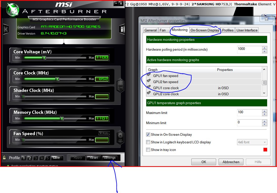

Möglicherweise ist noch eine Relation zur Temperatur im Afterburner eingestellt, wonach ab einem bestimmten Wert der Lüfter stärker aufdreht.
Programmiere Dir doch ein OSD (On-Screen-Display) mit dem Afterbuner (ist ganz leicht) und kontrolliere während des Spiels die Umdrehungen des Lüfters. Dann kannst Du sehen, ob sich da im Verlauf des Spiels etwas ändert. ;)
Ich habe das Programm Afterburner noch nie benutzt bis auf Heute, bin also ein absoluter Anfänger
wie genau Programmiere ich denn ein OSD worauf muss ich denn da klicken?
Also Kamerad,
zuerst rufst Du den Afterbuner auf, dann klickst Du auf "Settings", danach öffnet sich ein Fenster mit verschiedenen Registerkarten. Dort klickst Du an, was Du im OSD angezeigt bekommen willst. Ist echt einfach und selbsterklärend.
Übrigens, den "Statistic Server" nicht vergessen und auf Start with Windows einstellen...
Habe es eingestellt er soll mit dem OSD Die Temps beider GPUs und die Geschwindigkeit der Lüfter anzeigen, habe jetzt das MSI on Screen Display Server habe Start with Windows und Show on Statistics eingestellt, zuvor aber im Afterburner eingestellt mit was für Tasten er das Display starten soll war gerade im Game doch leider tat sich da nichts als ich die Tase gedrückt habe.
Es werden mir ledigktlich nur die Frames oben links in der ecke angezeigt.
So schaut das jetzt bei mir aus:
Du müsstest jetzt im Menu Graph, Properties runter scrollen und
in die Zeile klicken.
Im Statictic Server noch auf On-Screen-Display "ON" klicken, dann sollte es gehen. (Auf "Global" einstellen!) Dort kannst Du auch genau bestimmen, wo das OSD erscheinen soll, auch die Farbe der Schrift in wählbar. Du bist kurz vor der Vollendung.
Jetzt mache...:D
Wenn ich später zuhause bin werde ich das mal so einstellen, was mir aber auch bei Afterburner aufviel war das er wenn ich z.b 100% eingestellt habe er sofort wieder wo anders war also der Regler ging dann sofort
auf eine andere Stufe. Irgentwie kommt mir das alles noch verwirrend vor.
Wenn Du Dich etwas näher mit dem Afterbuner befasst, wird sich Dir viel mehr erschließen. Das Programm ist wirklich einfach gestrickt.
Soweit Du mit dem Regler noch Probleme hast, versuch´s mit CCC+Overdrive und schiebe den Regler auf 100%, übernehmen, fertig.;)
Sage mit noch wie Deine GrafKa mit "Wasserszenen" im SRALKER call of Pry... zurecht kommt, falls Du das Spiel hast. :)
Ja ich habe bzw hatte es.
Habe es eine halbe Stunde gespielt lief auch sehr flüssig mit allen auf Maximum doch leider ist es mir nach einer halben Stunde eingefrohren, bin zur Zeit meine ganzen Spiele am verkaufen, weil ich sie kaum noch gespielt habe. Zur Zeit nur noch BFBC2.
Das mit dem Overdrive hatte ich gestern schon probiert wenn ich da 100% Lüftergeschwindigkeit einstelle
tut sich nichts an der Anzeige Fan Speed nachdem ich auf Apply und OK geklickt habe, ansonsten
hoffe ich das ich mal jemand sehe der die gleiche Karte hat. Ich werde das schon noch hinbekommen mit den Lüftern, eins ist sicher alles wird gut denn bei mir war es bisher immer so..
Heinz jetzt habe ich es hinbekommen habe das häckchen nicht drin gehabt bei Enable ATI Overdrive.
Habe es gesetzt und sofort geht der Lüfter auf 100%. bzw wenn 100% sind höre ich so ein leichtes Geräusch ich weiss gerade nicht wie ich es beschreiben soll aber auf 95 ist alles gut.
