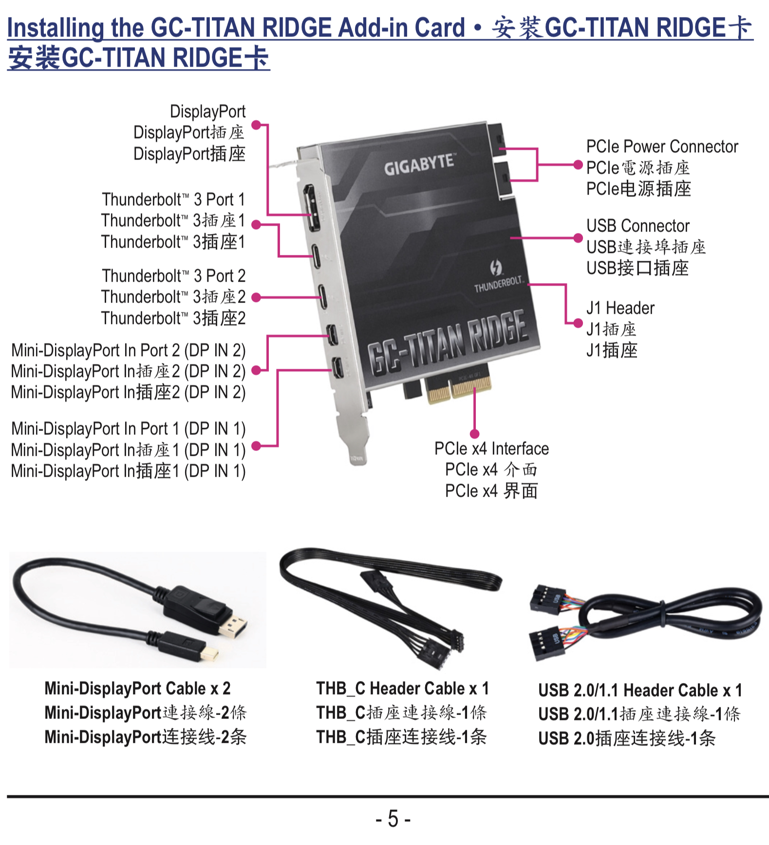

Wofür ist das USB 2.0/1.1 Header Kabel? Klar, ich kann es mit der Karte und einem Legacy USB Header an meinem Board verbinden, aber was macht es eigentlich?
Stromversorgung kann ja eigentlich nicht sein, bei zwei extra PCI-E Stromanschlüssen..
Und könnt ihr mir grob erklären, wie das folgende Bild zu verstehen ist? Wenn ich das richtig verstehe, kann ich damit bis zu zwei Monitore an insgesamt 12 PCs betreiben, aber wie sieht da die Verkabelung aus.. An die Karte werden in dem Falle ja zwei Thunderbolt 3 USB Type-C Kabel angeschlossen, aber wie geht es von dort aus weiter?

GlockMane88 schrieb:
@andi_sco
Aber ich frage mich wofür? Das Teil hat zwei Typ-C Thunderbolt Ports und drei Display Ports..
Das Teil hat einen Displayport Ausgang und zwei (Mini-)-Displayport-Eingänge.
In diese DP-Eingänge werden die Vidio-Signale eingespeist, die über die TB3-Ausgänge ausgegeben werden sollen.

Aber bezüglich deiner Antwort, dann kann ich also zwei PCs mit den Mini-DP Anschlüssen verbinden und das Bild dann an jeweils 6 Displays, die Daisy Chaining unterstützen, ausgeben? Eventuell auch mit Typ-C auf Display Port Adapter?
Wenn das so sein sollte, dann verstehe ich nicht, warum die auf dem zweiten Bild 12 PCs und zwei Monitore abbilden..
Leider habe ich es immer noch nicht verstanden.. Ich speise zwei Videosignale in die miniDP Ports ein, aber wie geht es dann weiter? Mir erschließt sich der Sinn der ganzen Karte irgendwie nicht.. Bis jetzt nutze ich nur die zwei Typ-C Anschlüsse um USB Geräte zu verbinden und zu laden..
Falls sich wer fragt, warum ich die Karte gekauft habe, ich dachte ich könnte damit eine VM ohne Grafikkarte mit einem Videoausgang ausstatten, hatte fälschlicherweise angenommen, die miniDPs sind Ausgänge..
Die eingespeisten Grafikdaten werden ins Thunderbolt-Protokoll verpackt und entweder dann in einer Thunderbolt-Dockingstation wieder entpackt und in die dortigen DP- und/oder HDMI-Anschlüsse geleitet oder direkt in einem Thunderbolt-Monitor in ein Bild umgesetzt.
Als Rückfall-Option sollte der Thunderbolt-Port auch USB-C/DP-Alternate Mode beherrschen und damit Dockingstationen und Monitore, die diesen Modus unterstützen, betreiben können.
