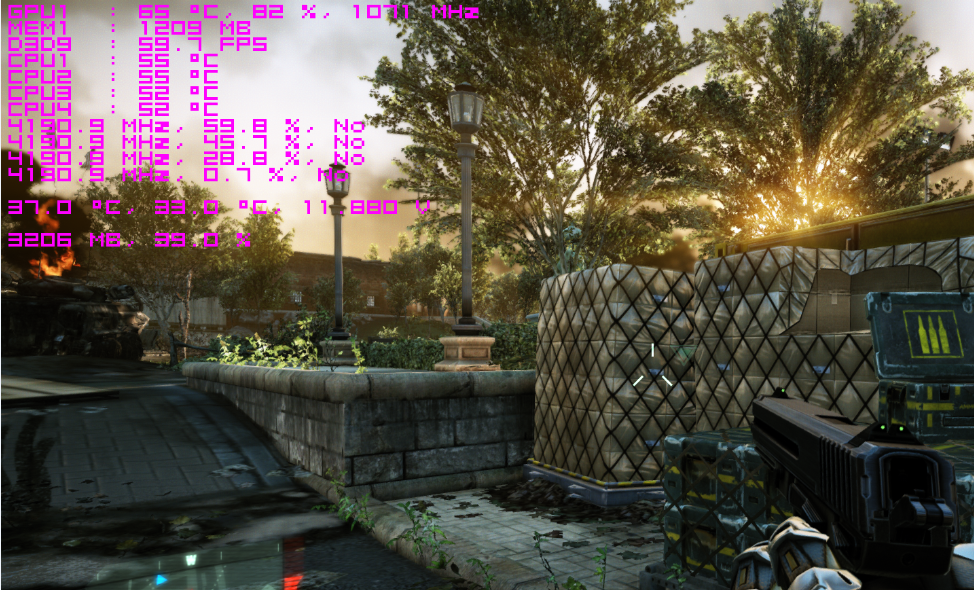

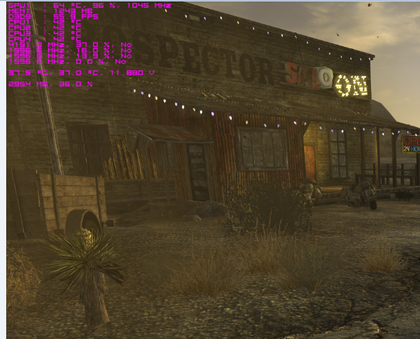

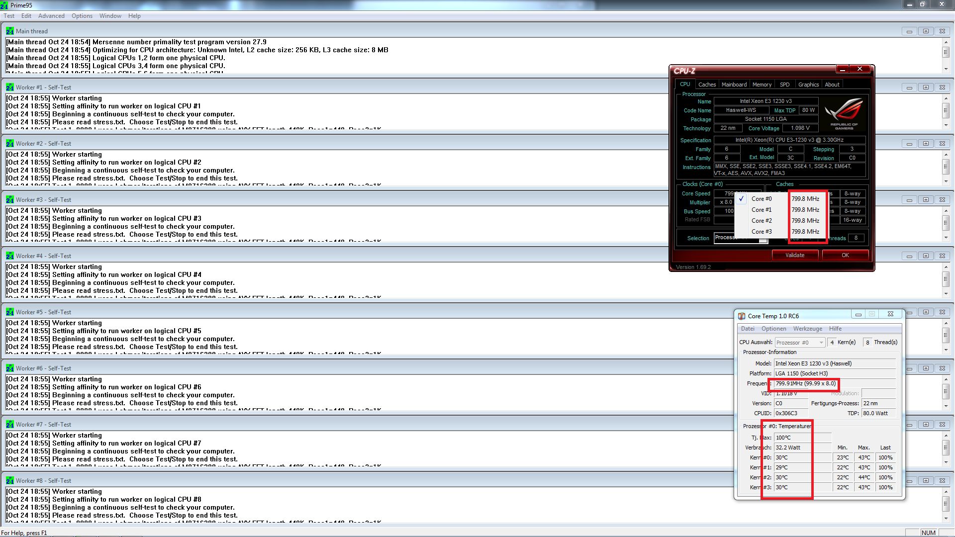

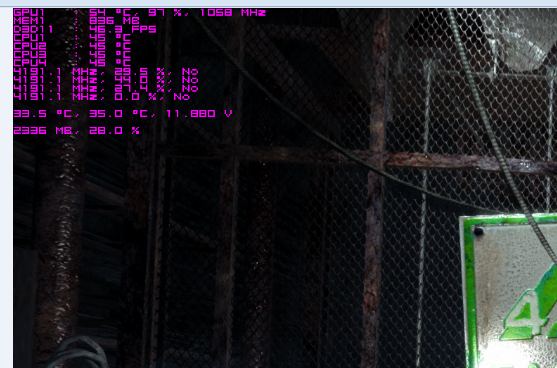

Ob es nach einer Zeit wie im ersten Bild bleibt, oder wie in Bild 2 der Takt runter geht!Hab zu anschauungszwecken mal den Energiesparmodus aktiviert um dir das zu verdeutlichen!
