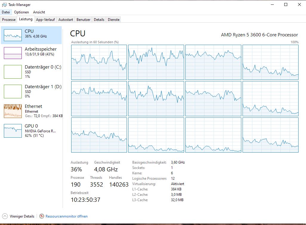

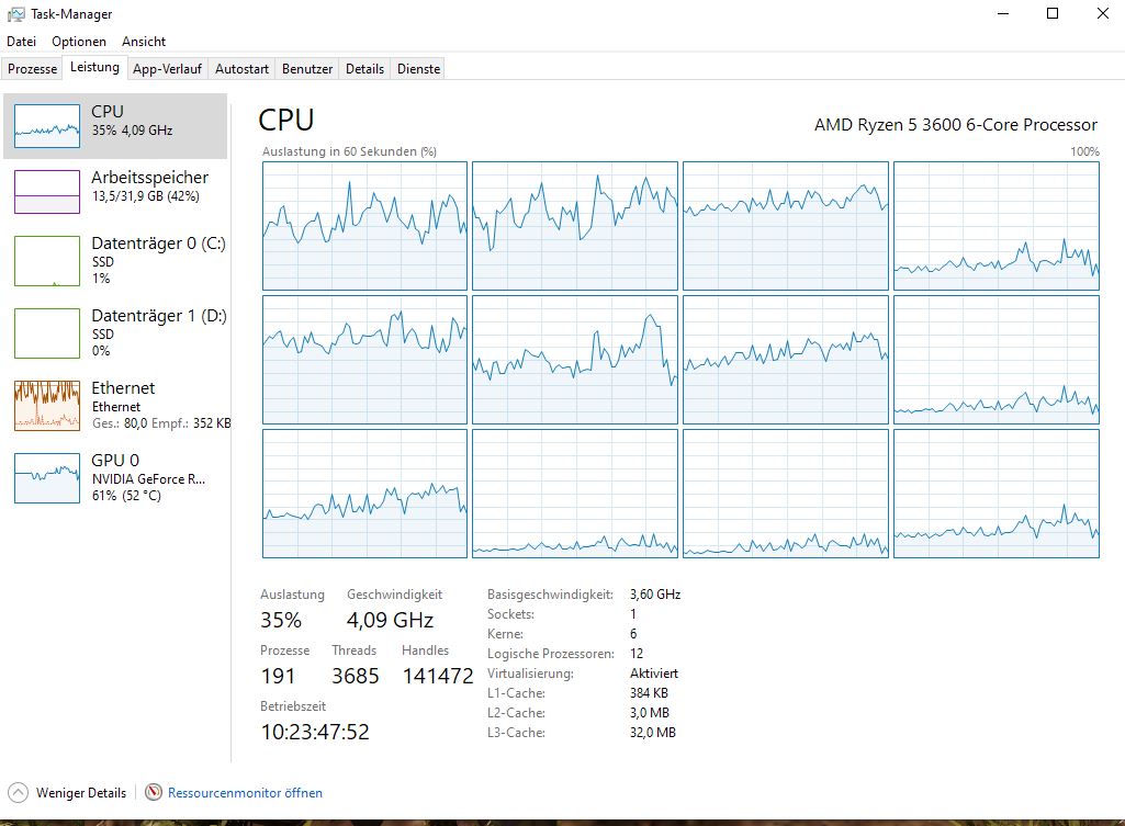

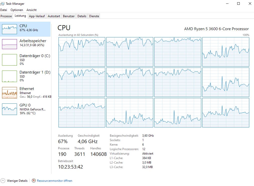

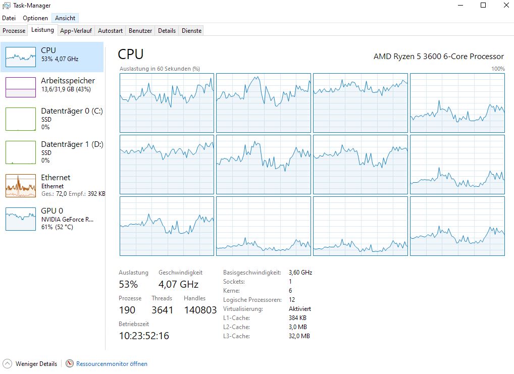

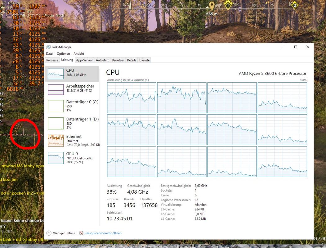

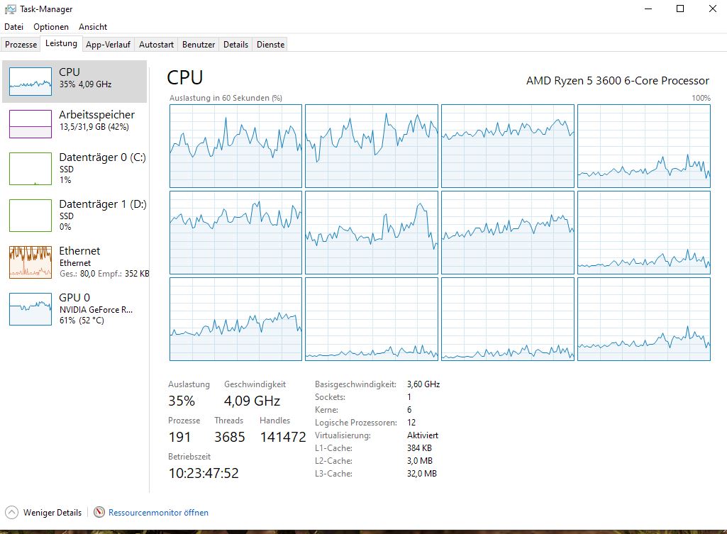

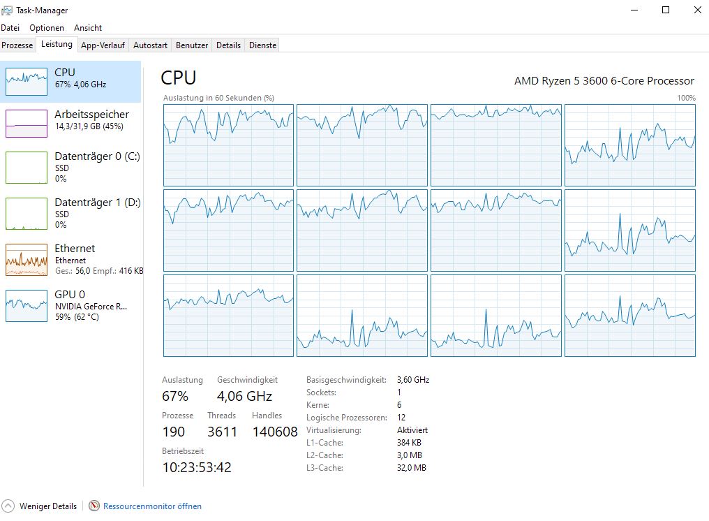

Ich habe es gerade nochmal getestet.
Wenn die Framedrops vorkommen, ist kein einziger Kern voll ausgelastet (Bilder 1 -4) ruhige Stelle im Spiel.
Bei jedem Bild 1-4 gab es einen oder mehrere Framesdrops. Dazu sieht man auf dem Bild die CPU Auslastung.
Das Bild "Stadt" wurde in der Stadt gemacht. Dort hat es starke FPS einbrüche, ist dort ja normal bei der Auslastung
