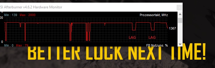

Hab heute mal die CPU überwacht und die Taktung fährt wirklich genau runter bei den LAGs. Eure Thesen drüften stimmen. Installier das Spiel jetzt noch auf der anderen Festplatte um sicher zu gehen. Ansonsten gibt es einen neuen Lüfter. Werd mir den
be quiet! Shadow Rock LP Top Flow
besorgen. Der geht bis 130W. Das sollte dann hoffentlich genügen.

So jetzt ist alles fertig montiert. Takt wird jetzt konstant gehalten. Allerdings habe ich jetzt ingame Temperaturen von 78°C auf der CPU. Muss ich mir da Gedanken machen?
edit: habe den Kühler neu montiert und nochmal sauber WLP aufgetragen. jetzt schauts besser aus :)
Du hast Dir doch vorher auch erst Gedanken gemacht, als die Frames in den Keller gegangen sind.
Meine CPU wird unter Last auch gerne mal 80° warm, ich hab allerdings auch ein paar Kerne mehr.
