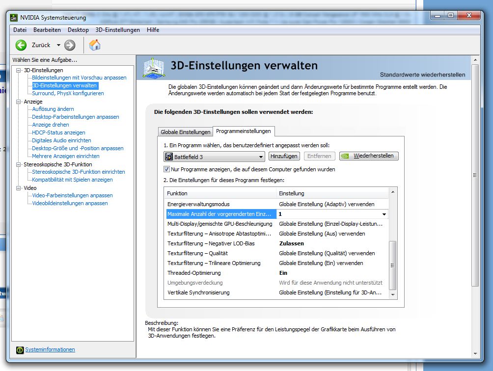

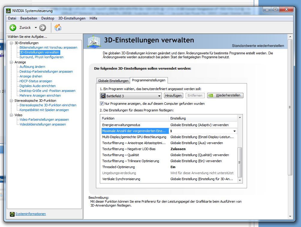

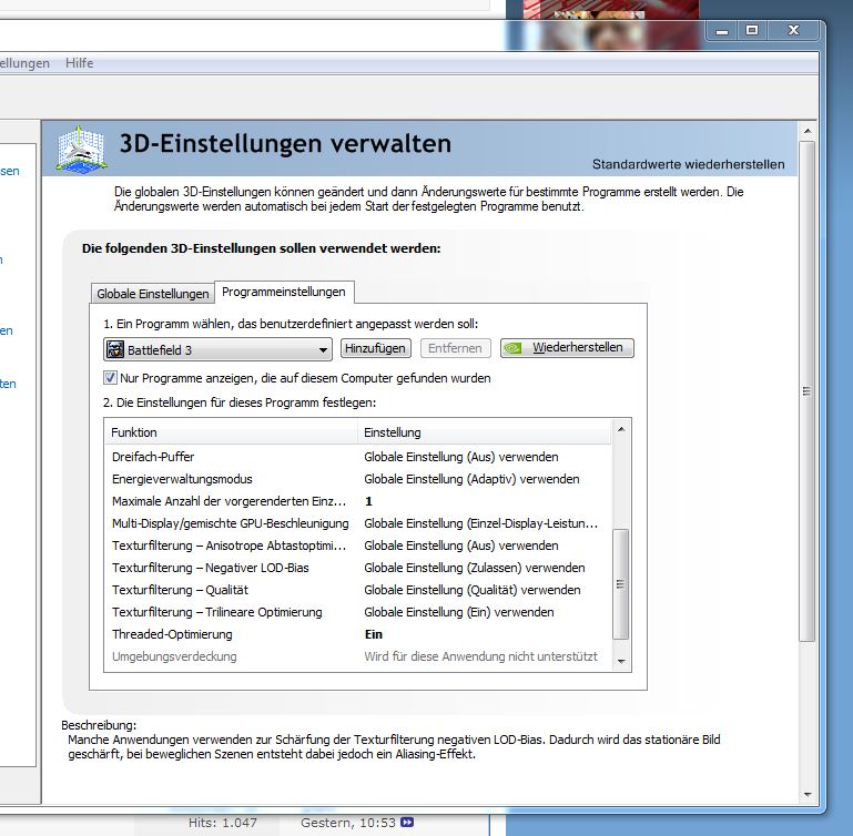

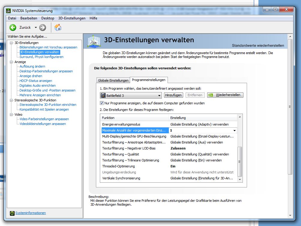

probier mal folgendes...!
Nvidia Systemsteuerung:
Anzahl der maximal gerenderten... auf 1 stellen.

Hier siehst du die geänderten Einstellungen : BF3.JPG
und dann hab ich noch im Spiel mit befehlen Experimentiert über Console . Aber ich glaube nicht das es deswegen jetzt läuft. Wenn es immer noch nicht geht bei dir, such ich die Sachen raus, weiß die nur gerade nicht mehr im Kopf.

Hat geklappt 1000 Dank :)
