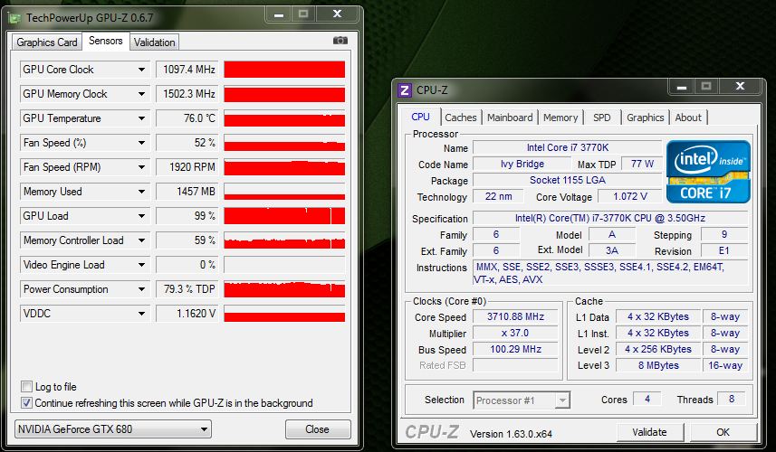

@Schimmelpferd: Ein Screenshot von CPU-Z und GPU-Z wäre Hilfreich, aber den Screenshot machen
während das Phänomen auftritt und einmal Screenshot wenns funktioniert.
hier schonmal vorab gpuz und cpuz ruckelt schon bissel und laggt Unbenannt.JPG

GPU Load 99%, sprich am Anschlag. Also Grafikkarte arbeitet voll. Daneben noch die CPU Auslastung wäre gut, da reicht erstmal auch der Taskmanager.

hier schonmal vorab gpuz und cpuz ruckelt schon bissel und laggt Anhang anzeigen 324685
Also was mir jetzt so auffällt ist, das der Bus übertaktet sein könnte und die Cpu eine niedrige Vcore hat. Wenn das stimmt was ausgelesen wird. Einen cheat hast aber nicht an bei Far Cry ? wegen durch wände laufen usw.

den screenshot im spiel oder ohne laufendes spiel ???
