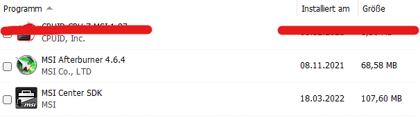

Zusammen mit der SDK?Drewkev schrieb:Aua, vor allem MSI Center muss runter.
Framerate Einbruch (Lags) bei Mausbewegung
- Ersteller Isa
MSI Center habe ich deinstalliert und alle anderen Programme beendet. Und nun? Testen?Drewkev schrieb:Erstmal dürfte es reichen, das Programm zu beenden.

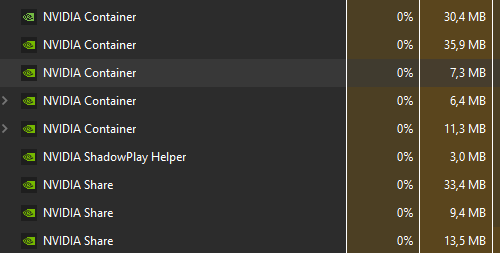

Doch, einige sind da und starten nach dem Beenden wieder neu. Darunter die hier:Drewkev schrieb:Ja.
Auch im Task-Manager sind keine Prozesse von diesen Programmen übrig?
Notfalls? Also jetzt so testen und wenn es nichts bringt alles deinstallieren?Drewkev schrieb:Notfalls all diese Programme (am besten mit dem Revo Uninstaller) deinstallieren, auch wenn es lästig ist...
Geht da auch der Ashampoo UnInstaller 9?
Also all die hier restlos deinstallieren:Drewkev schrieb:Nene, schon vorher deinstallieren. Wenn die Prozesse noch da sind, hat es mMn nicht viel Aussagekraft.
Ansonsten halt über die Systemsteuerung bzw. über den Rechtsklick.

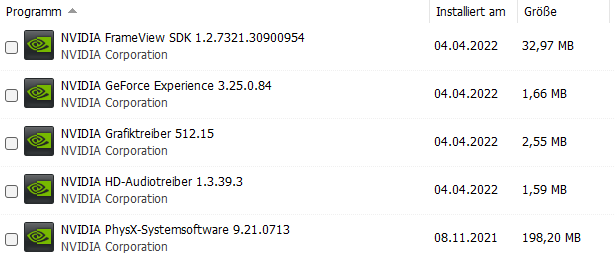

Was von Nvidia soll bleiben? Grafiktreiber und Audiotreiber?
Drewkev
Geizkragen
- Okt. 2016
- 44.612
Bei NVIDIA brauchst du nichts deinstallieren.
Isa schrieb:iCUE, Afterburner, RTSS, GeForce Experience, MSI Center, SignalRGB, L-Connect
So alles deinstalliert. Nach 10 Minuten GTA und 5 Minuten Rocket League alles bestens. Keine Ruckler oder irgendwas. Hoffe das bleibt so.Drewkev schrieb:Bei NVIDIA brauchst du nichts deinstallieren.
