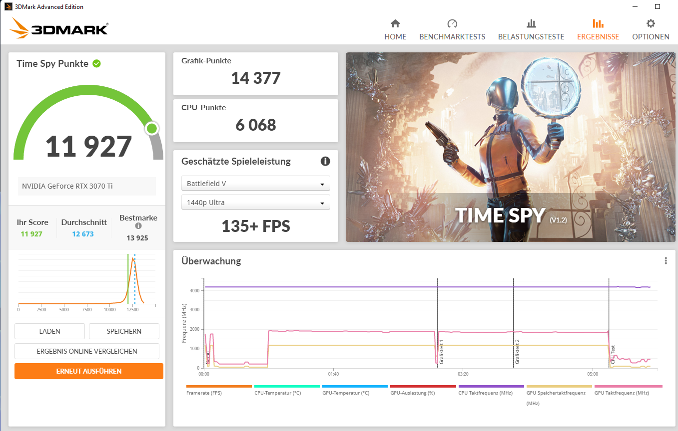

Matthias80 schrieb:
Mal ein 3dmark Durchlauf gemacht und passende Werte bekommen?
Ja und ja. Hab einen alten Time Spy Run Screenshot entdeckt. Knapp 12k Gesamtpunkte:
Zu dem Zeitpunkt hatte ich allerdings die alten Vengeance Pro RGB (CMW16GX4M2D3600C18). Weiß nicht, ob das irgendwas zur Sache tut, da genau die gleichen Specs, wie meine neuen RT.

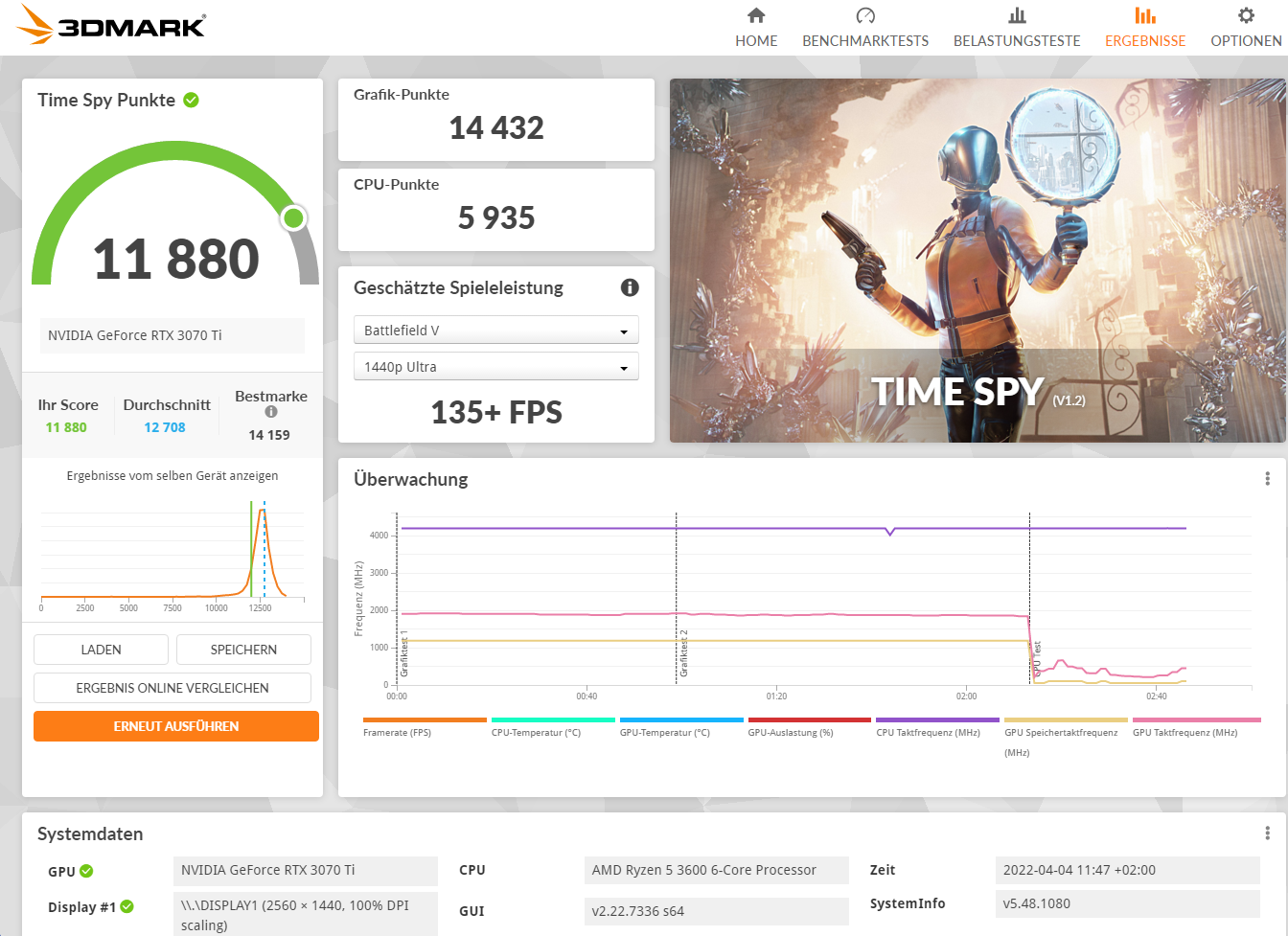

Matthias80 schrieb:
Na dann mal nen aktuellen...
War mein zweiter Run, bei dem nur Steam, der Afterburner (+RTSS) und HWiNFO liefen.
Davor, mit allen Autostart Anwendungen offen, hatte ich 11.100 Punkte.
Beim ersten Run habe ich auch die Maus kurz bewegt und die aktuellen FPS gingen von 80 auf 50 runter.

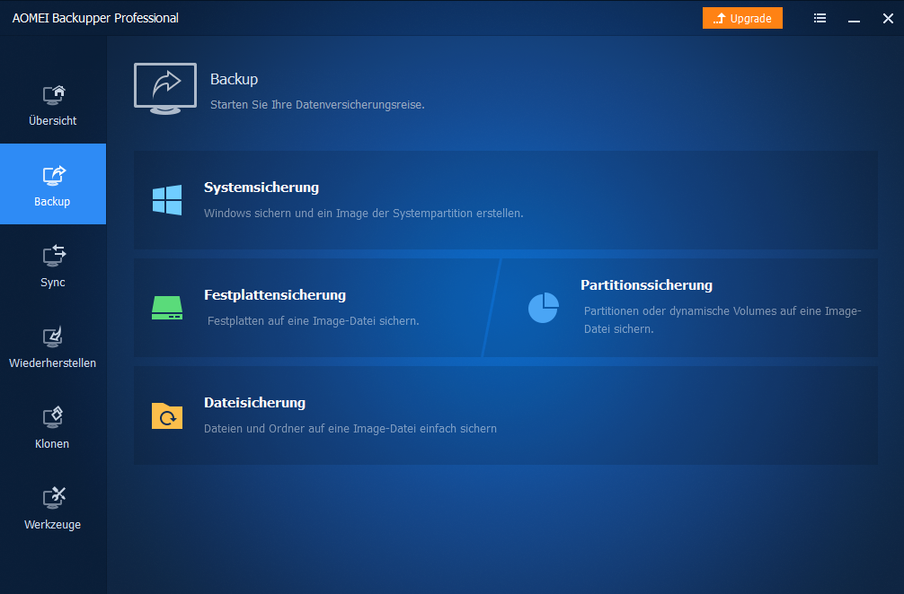

Was ist mit Backup gemeint? Soll ich einfach ein Backup mit einer Drittsoftware erstellen?
Geht das damit?
Drewkev schrieb:
Ich bin ehrlich, ein Backup wegen DDU habe ich noch nie gemacht.
Für Backups gibt es viele verschiedene Lösungen.
Ok, aber ich würde gerne auf Nummer sicher gehen.
Wenn ich ein Wiederherstellungspunkt habe, wäre dann bei der Backup Software nur eine Dateisicherung am sinnvollsten, oder?
Ich mache gerade ein Backup für einige Dateien.
Sollte ich danach in DDU einfach "Clean and Restart" wählen?
