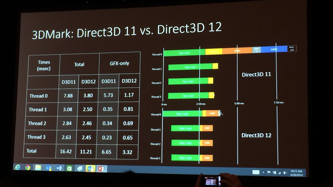

Im Gegansatz zu DX11 kann in DX12 die Last des Main CPU Thread gut auf nahezu beliebig viele Threads aufgespalten werden.
Natürlich bleibt ein Teil der Verwaltung als nicht weiter parallelisierbarer Überhang an einem einzelnen Thread kleben.
Es ist üblicher weise so, dass dieser Thread dann die Arbeitsvermittlung an die Grafikkarte aufhällt.
Perfekt wäre also ein bis ins letzte Detail parallelisiertes Spiel, damit generell möglichst wenig Verzögerung entsteht.
Heute benötigt eine Grafikkarte mehrere hundert Takte und einen Frame fertig zustellen,
das kommt durch Puffer-Nutzung (Textur-Cache, etc.) hierdurch kann sehr viel Parallelität aus den Shader-Programmen extrahiert werden und sehr effizient gearbeitet werden.
Erzeugt jetzt die CPU zu viel Verzögerung, dann laufen die Grafikkarten-Puffer leer und die Parallelität geht auch dort verloren.
