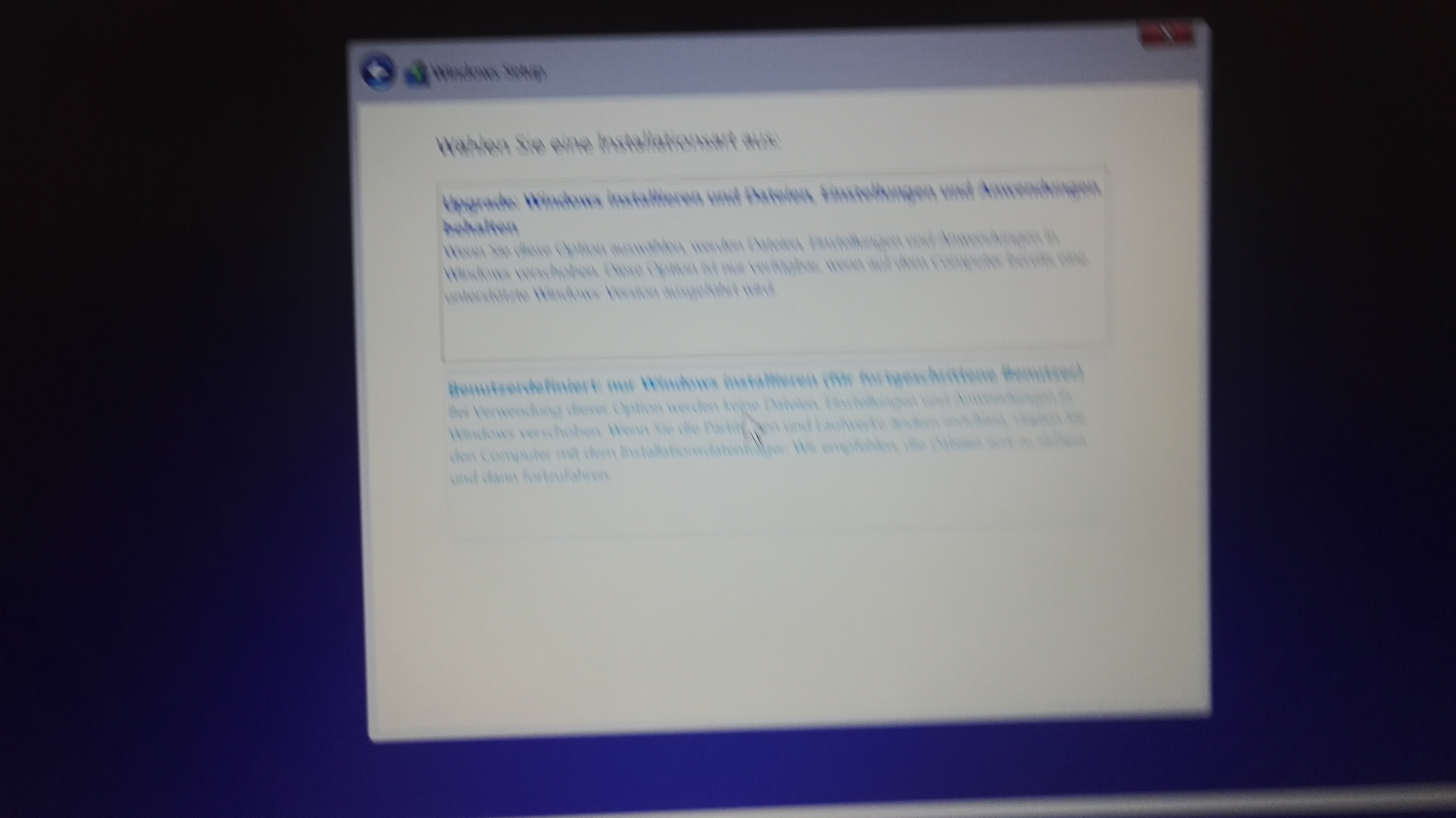

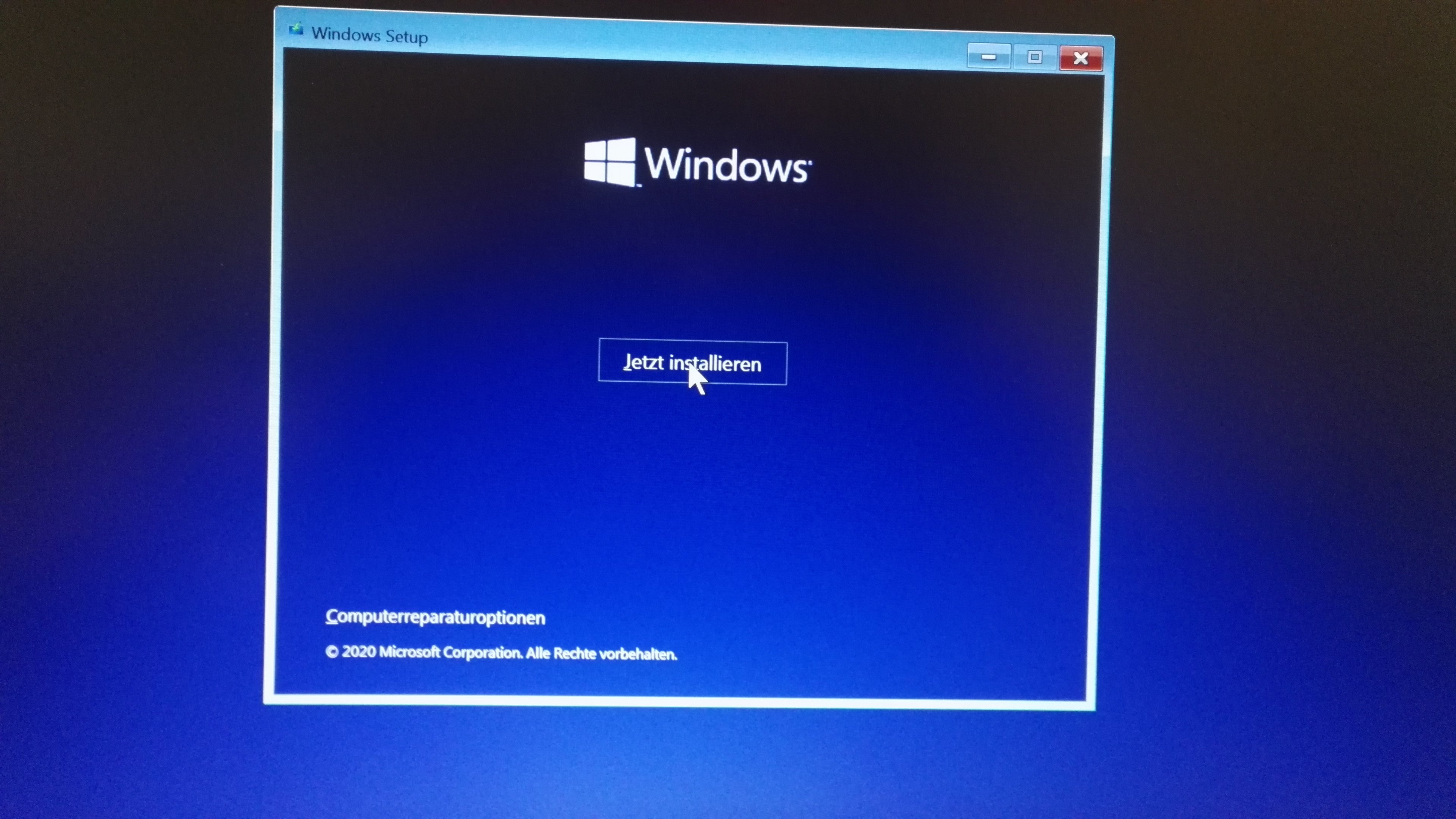

  • Windows Setup beginnt
  • klick auf Benutzerdefiniert: nur Windows installieren (für fortgeschrittene Benutzer)

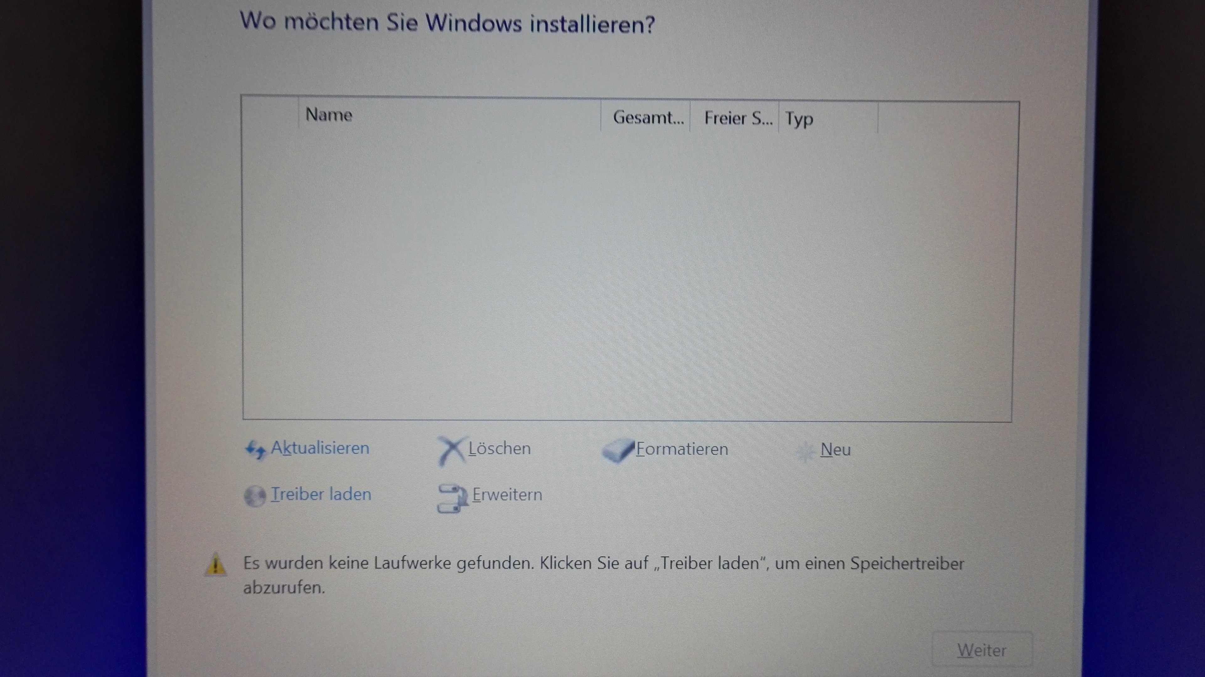

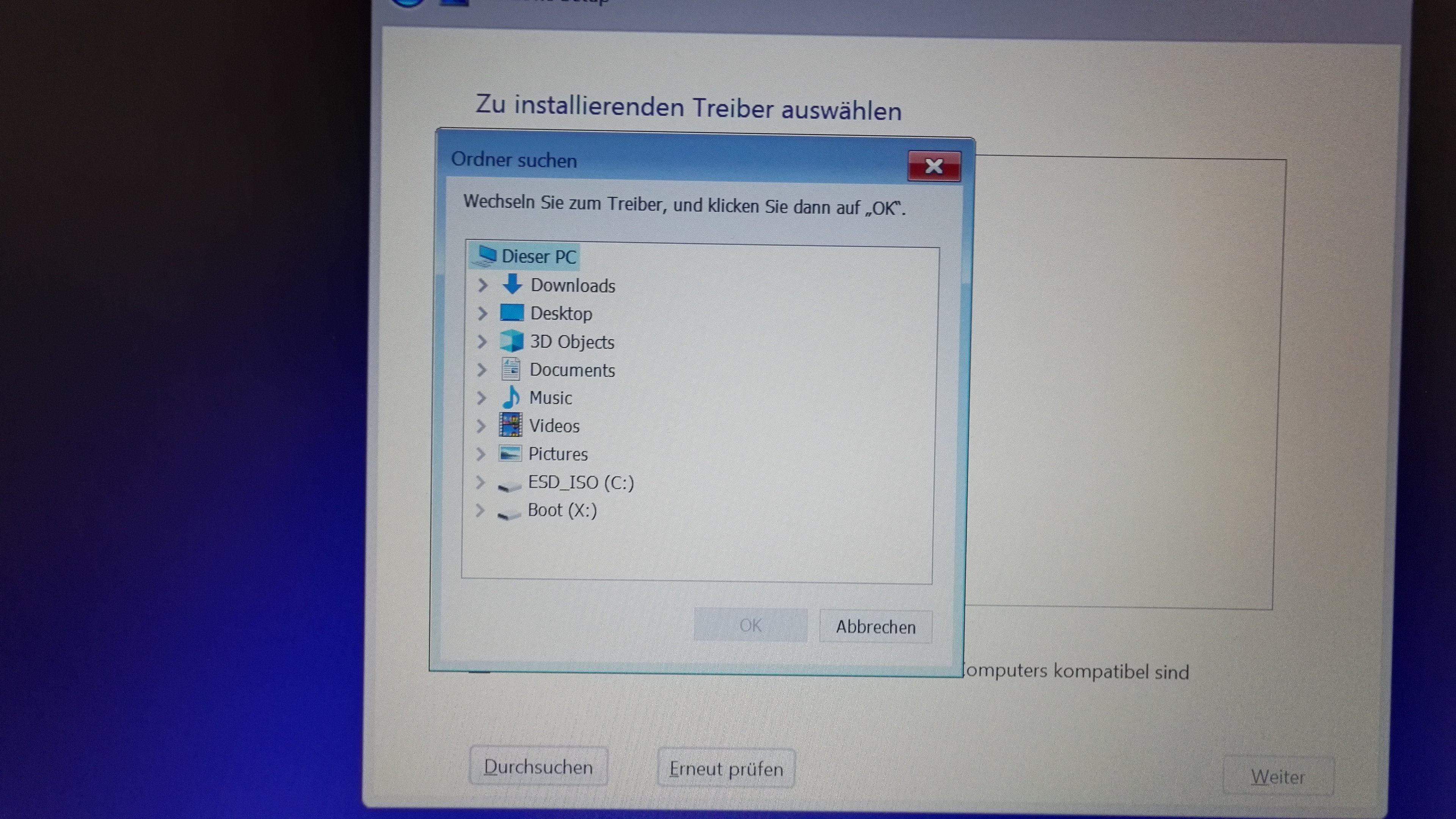

  • bei „“wo möchten Sie Windows installieren“ wird keine Festplatte angezeigt. Darunter steht: Es wurden keine Laufwerke gefunden. Klicken Sie auf „Treiber laden“ um einen Speichertreiber abzurufen. Nach vielen Versuchen habe ich alle Treiber von HP auf den Stick gepackt, es lässt sich aber keiner installieren.

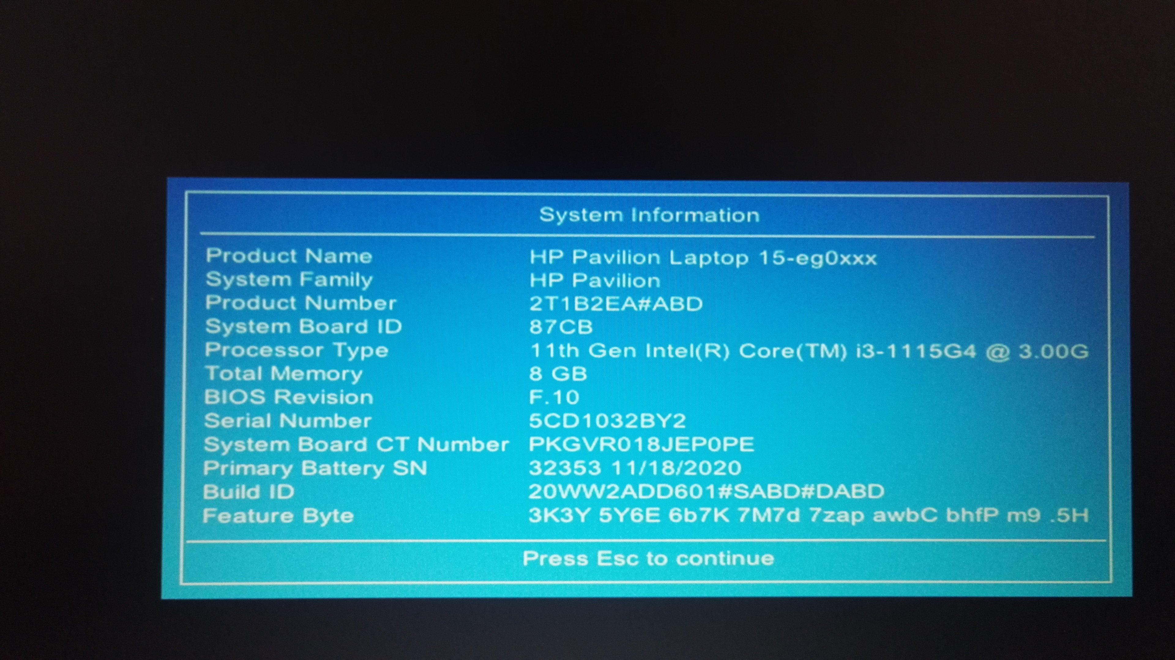

Daten zum Notebook:
cyberport:
Datenblatt HP Dokument:

Es ist hier völlig wumpe was auf der SSD war - Setup findet keine Treiber bzw. keine Gerät das die vorhandenen erreichen.
→ auf dem Server kann ich/Setup Partitionen löschen und anlegen!! Setup aber sich nicht einrichten…

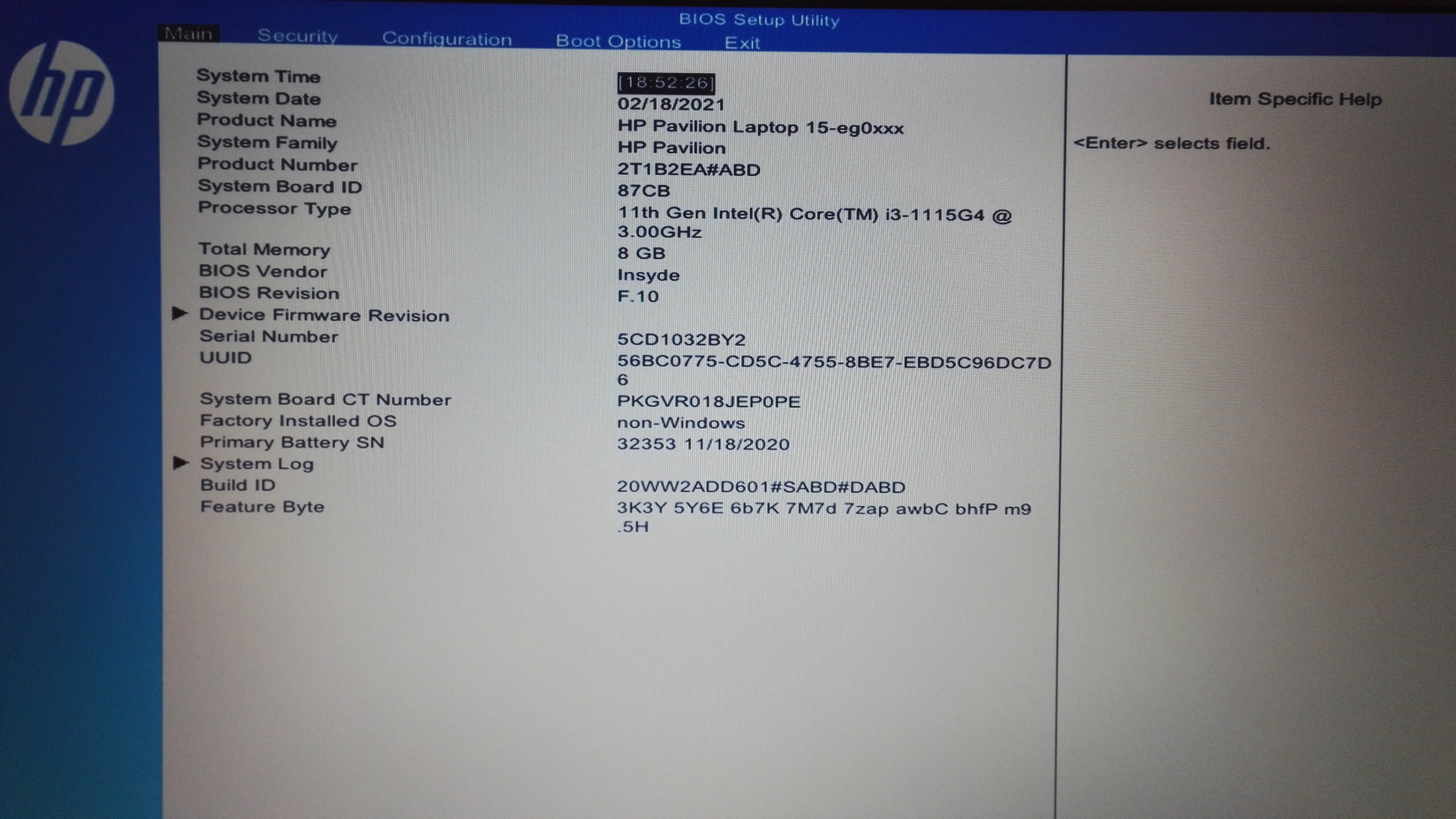

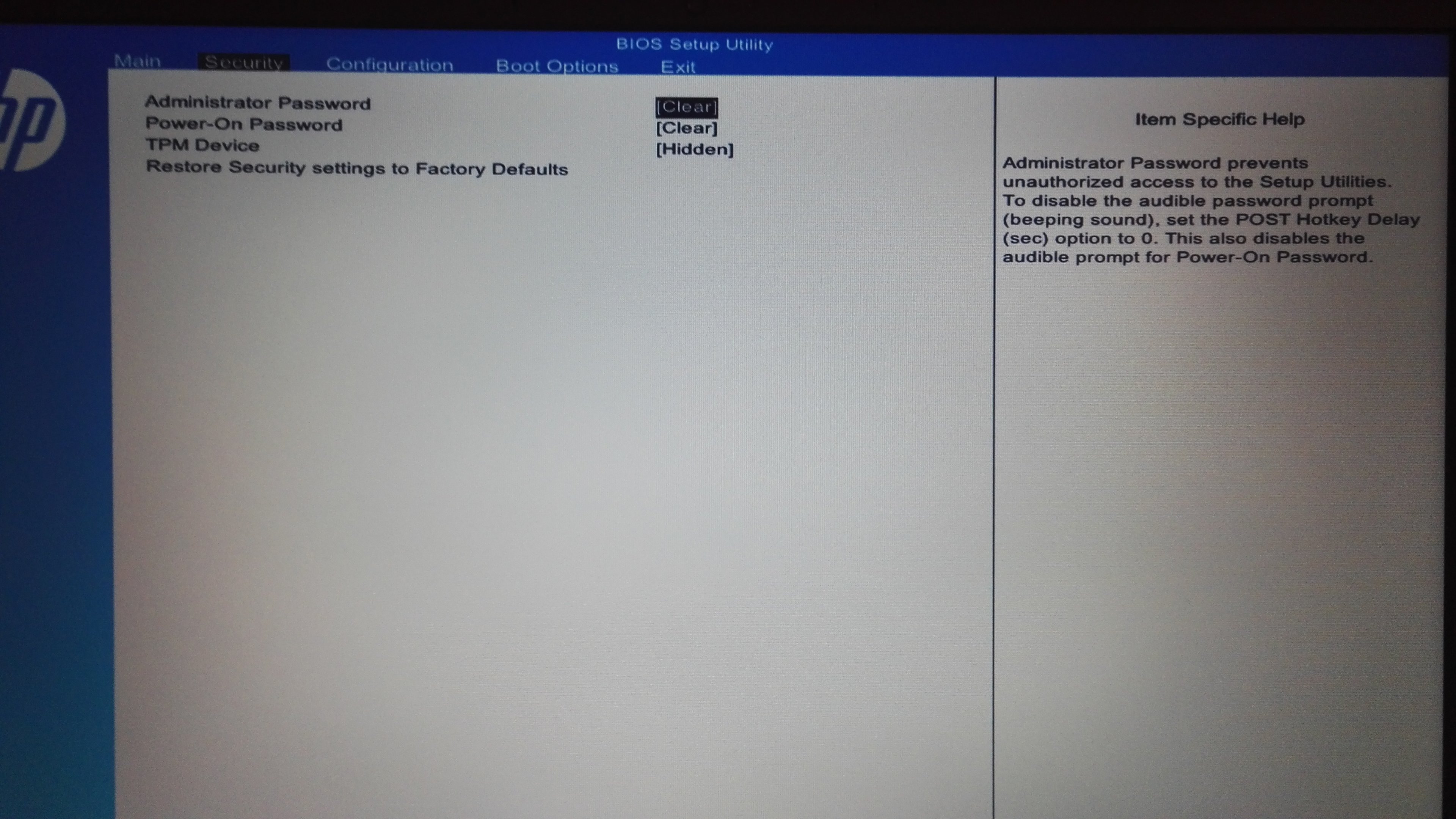

Folgend die Doku vom Bios:
und die Doku der Installation vom bootfähigen Stick, erzeugt mit isotousb:

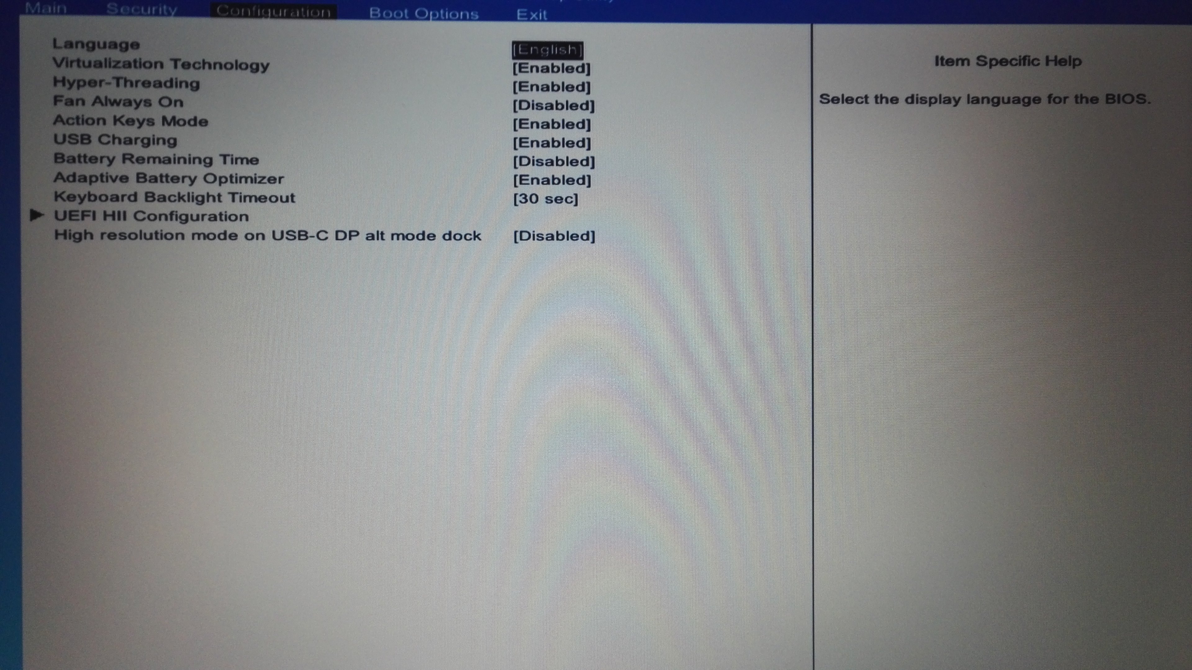

Noch eine Ergänzung zu Bios mit Angaben der SSD Festplatte: Bild 12

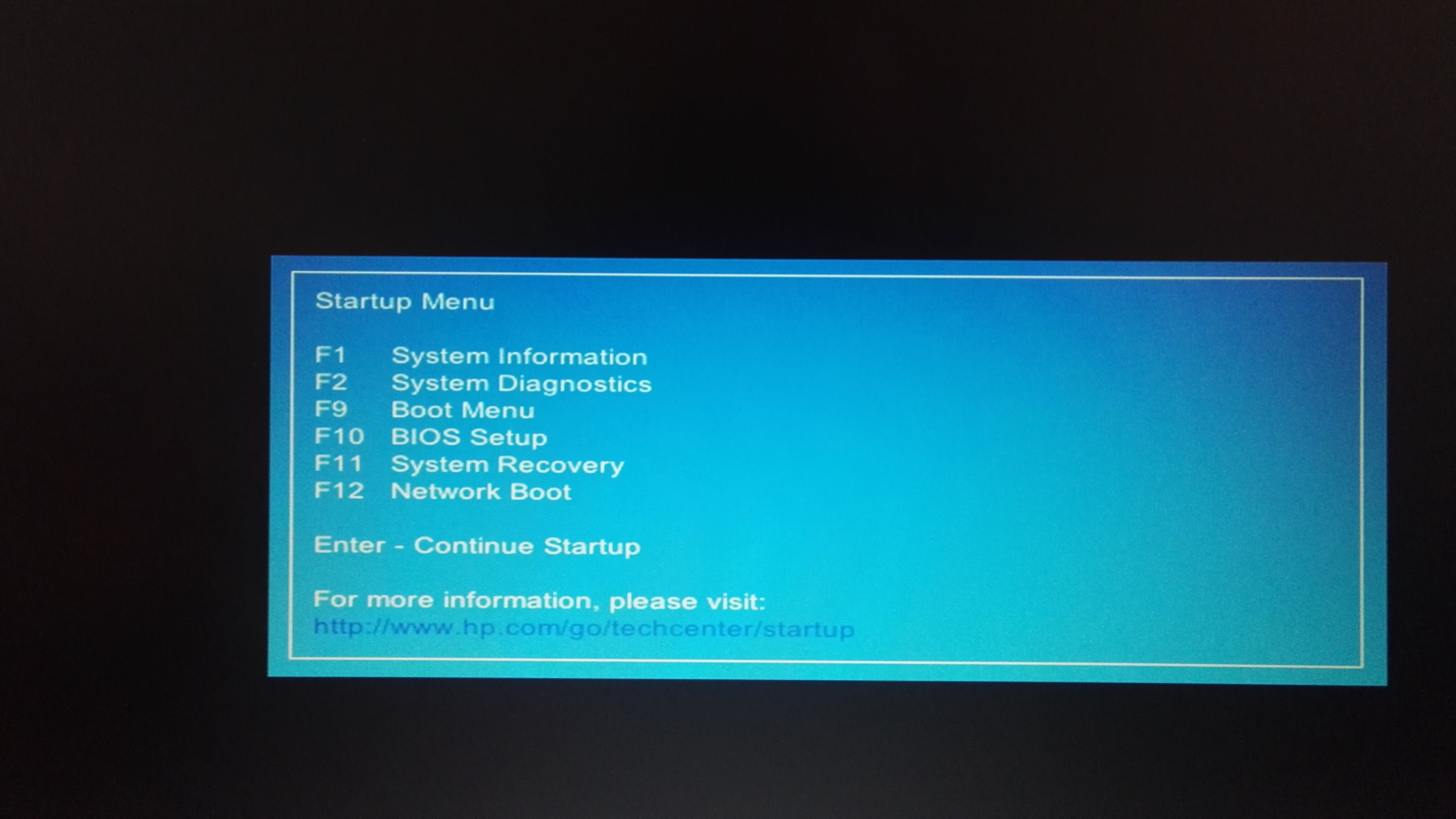

Ein USB Stick erzeugt mit dem Media-Tool bootet man bei HP mit F9 tippen (hämmern) beim Starten.
Bios Einstellungen nur auf UEFI.

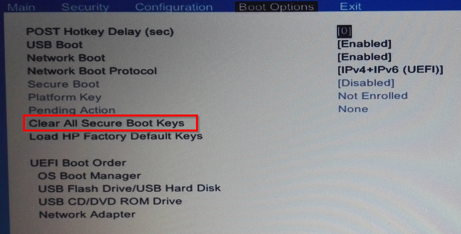

Hallo an Alle,
Secure Boot in Bios ist auf enable gestellt.
Legacy, MBr, ect Angaben sind nirgends zu finden.

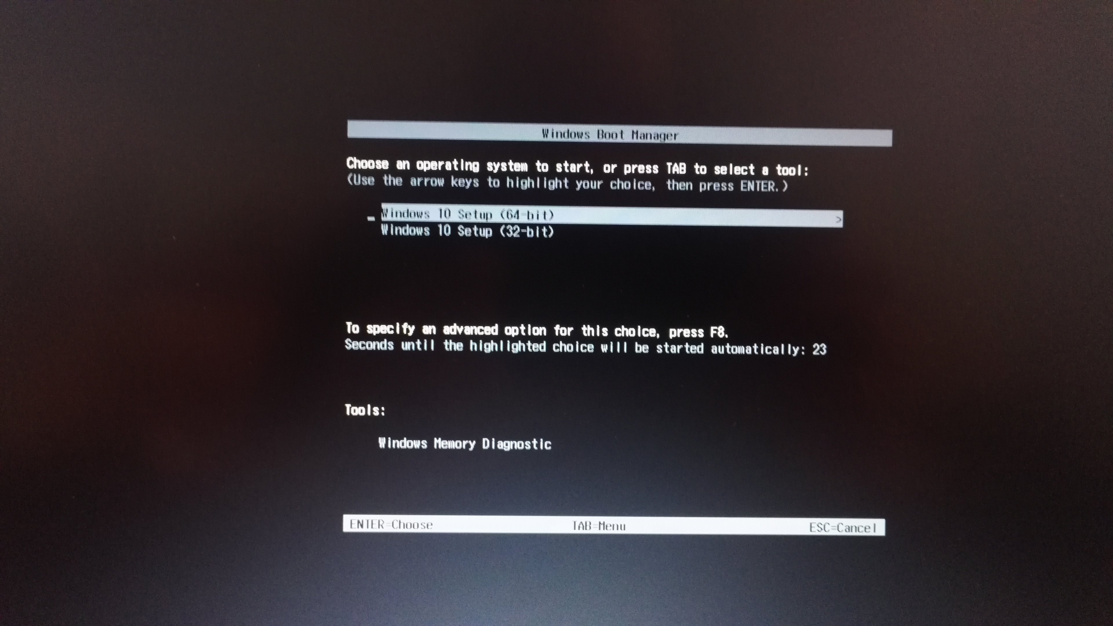

Windows ist nun wieder mit dem MediaCreationTool auf den USB Stick erstellt worden.

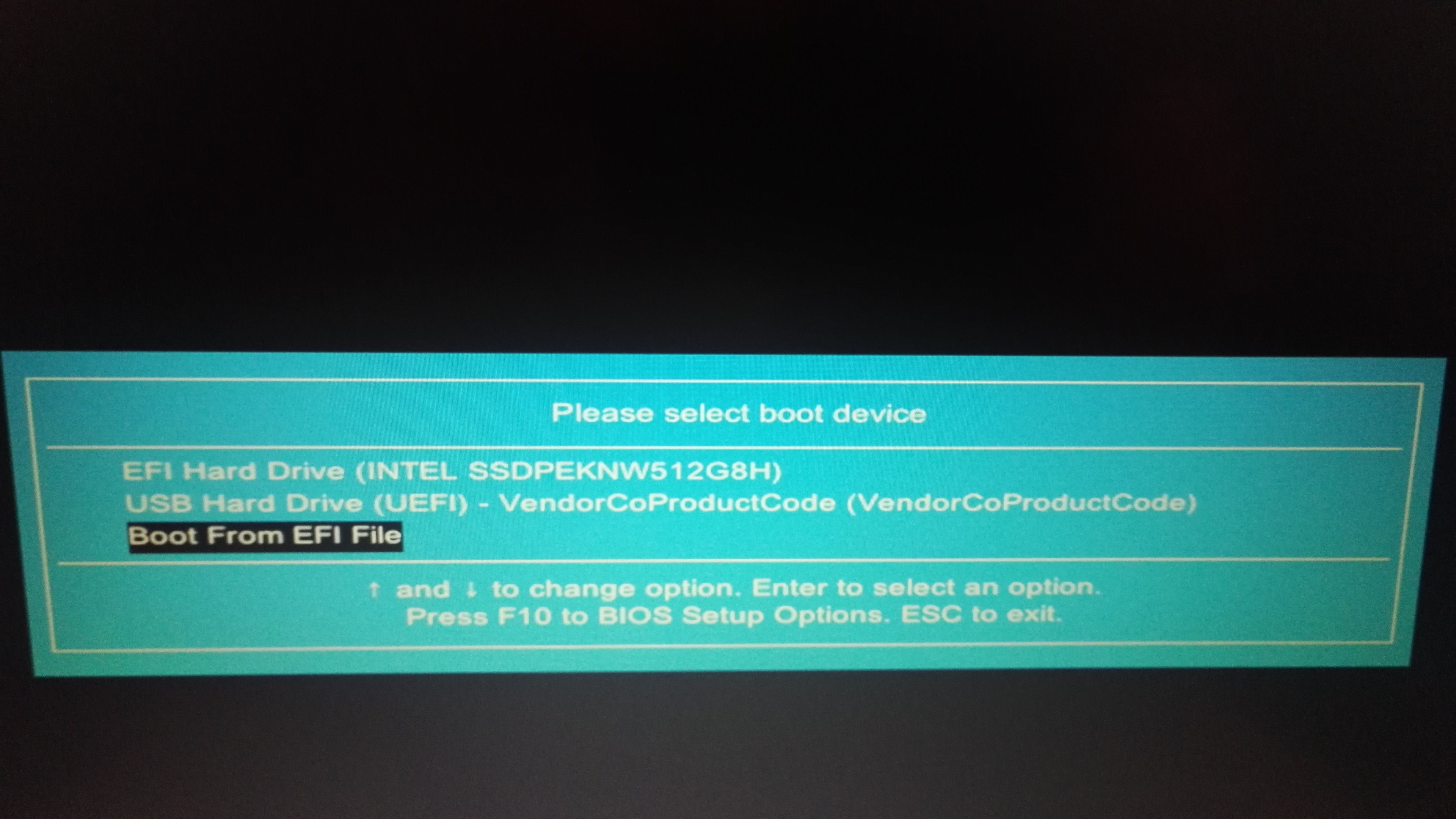

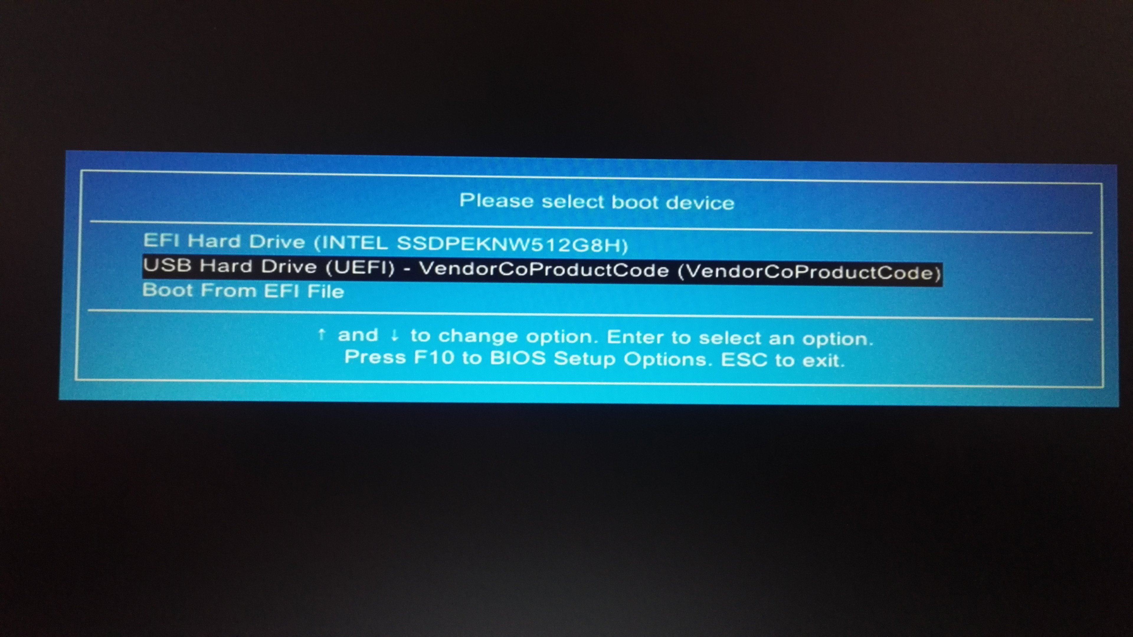

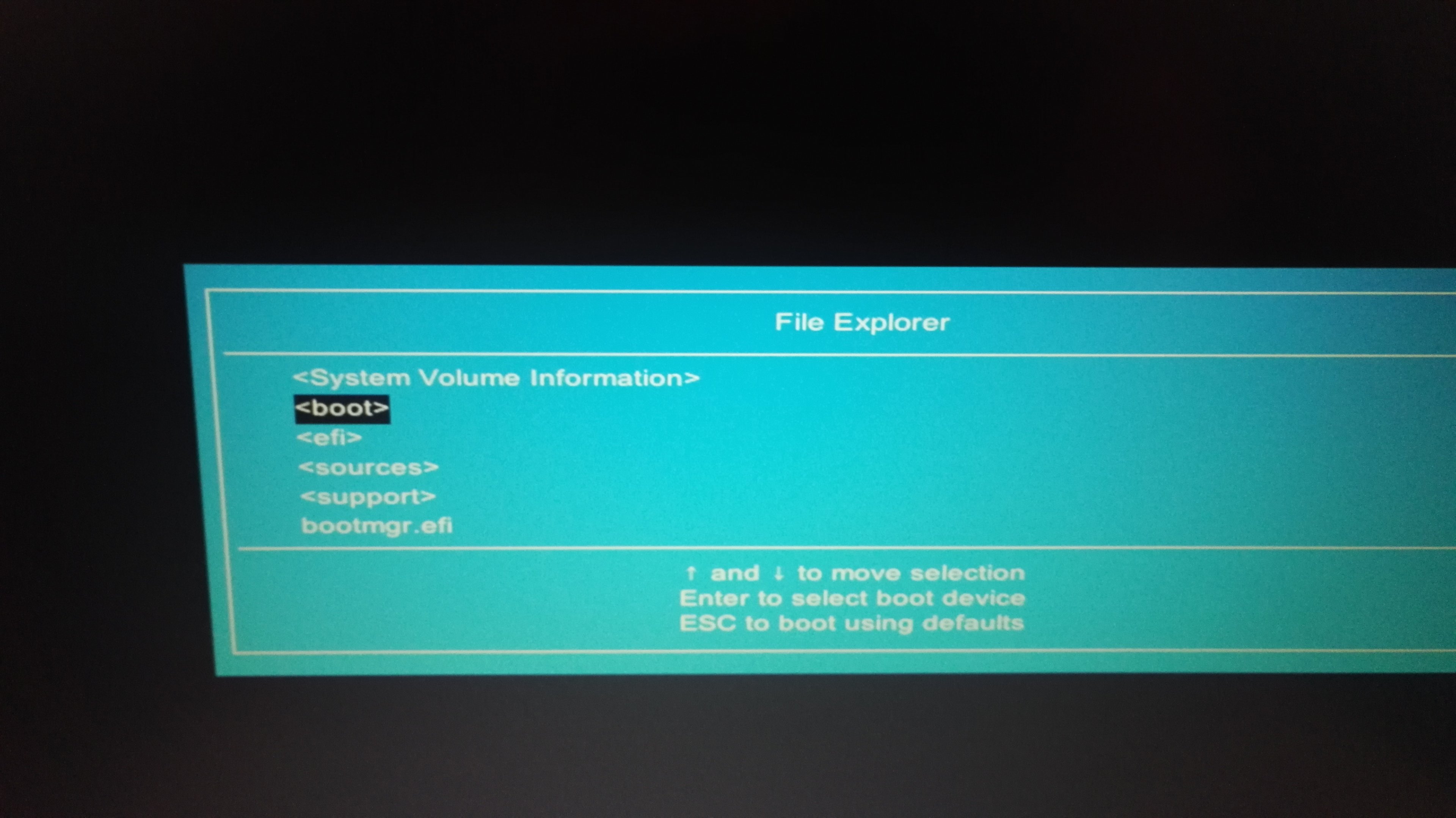

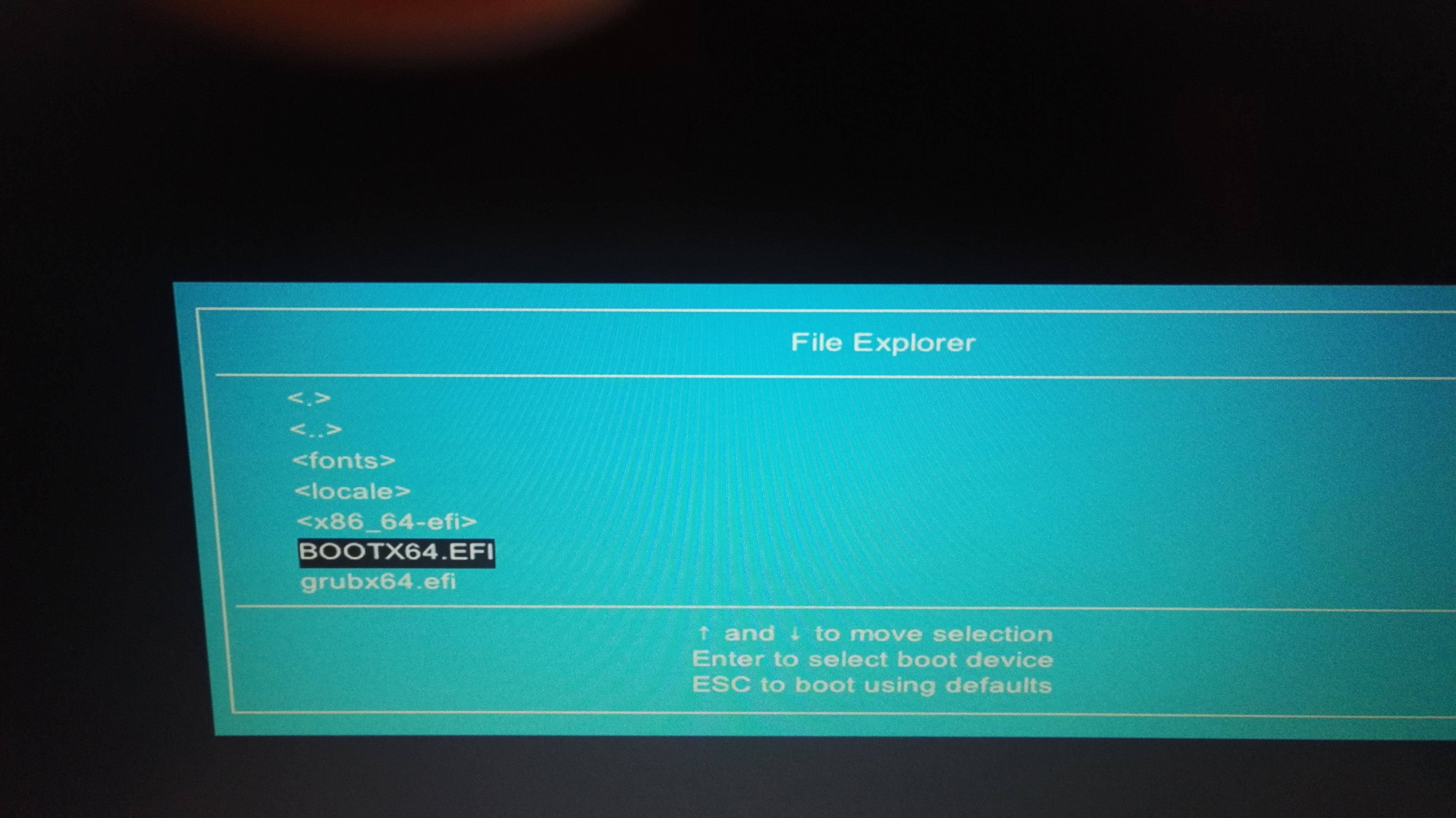

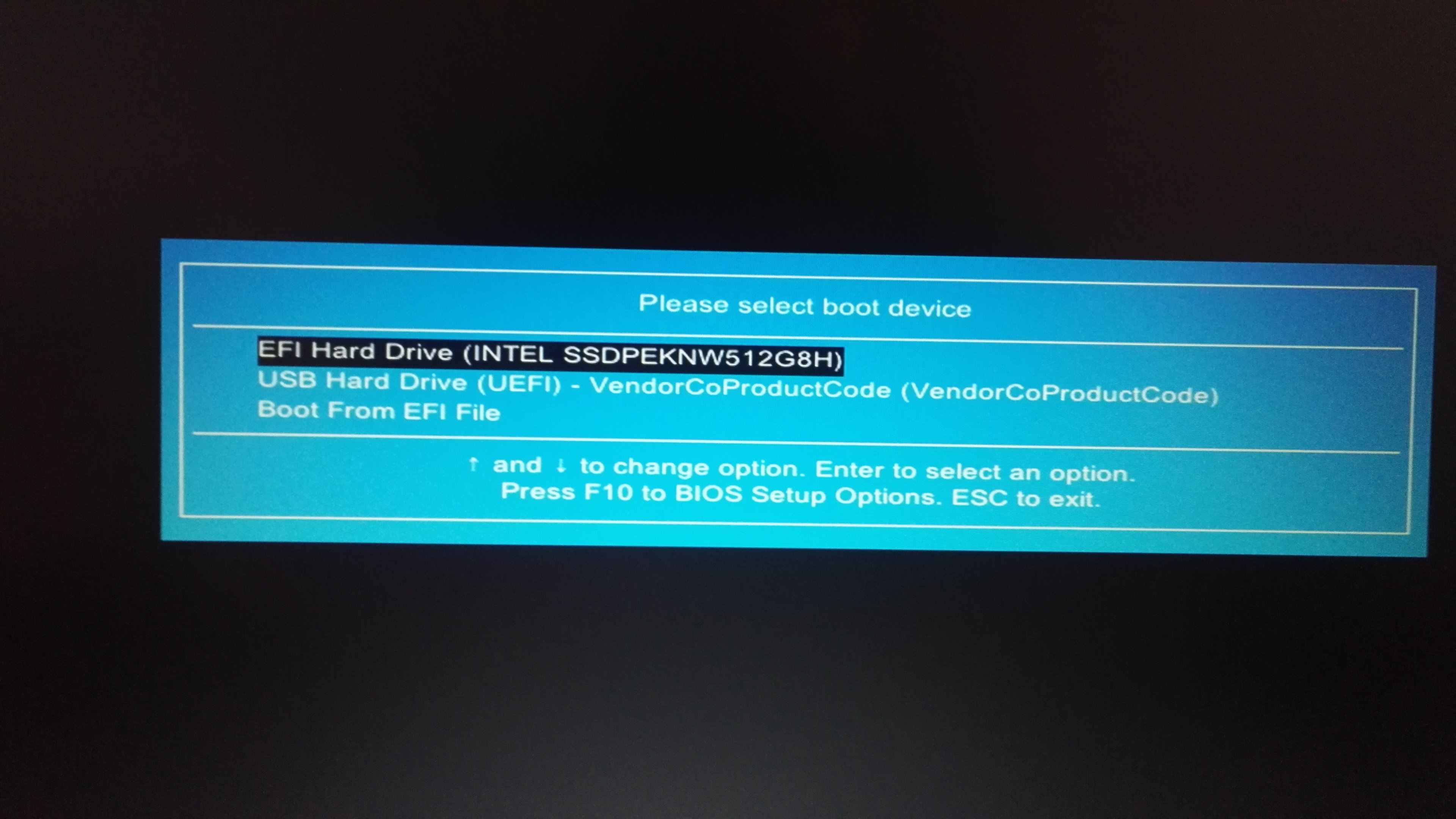

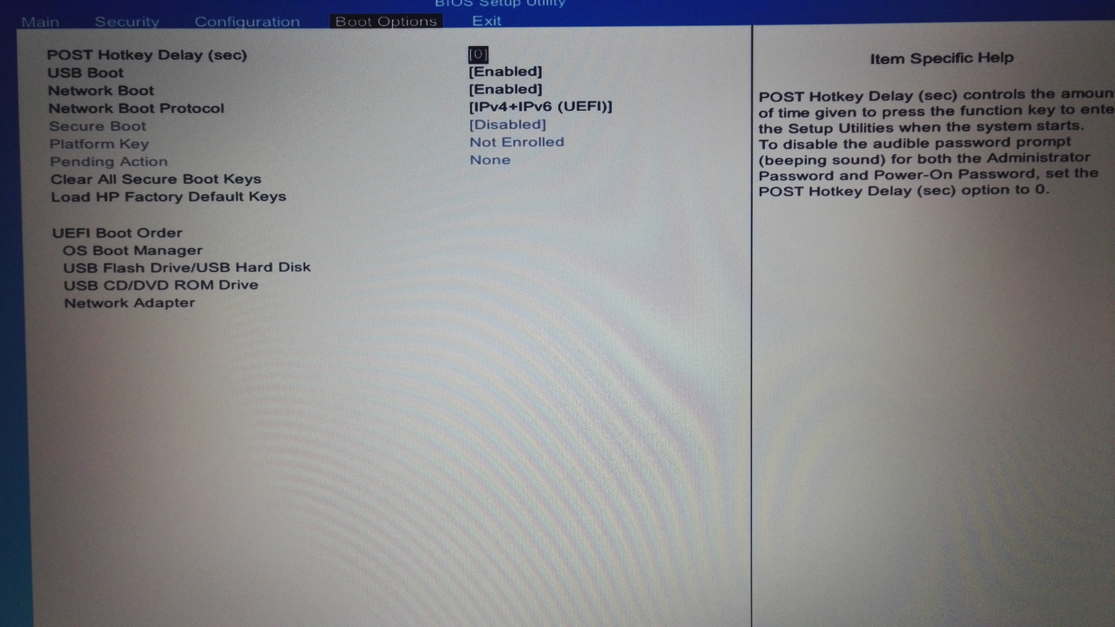

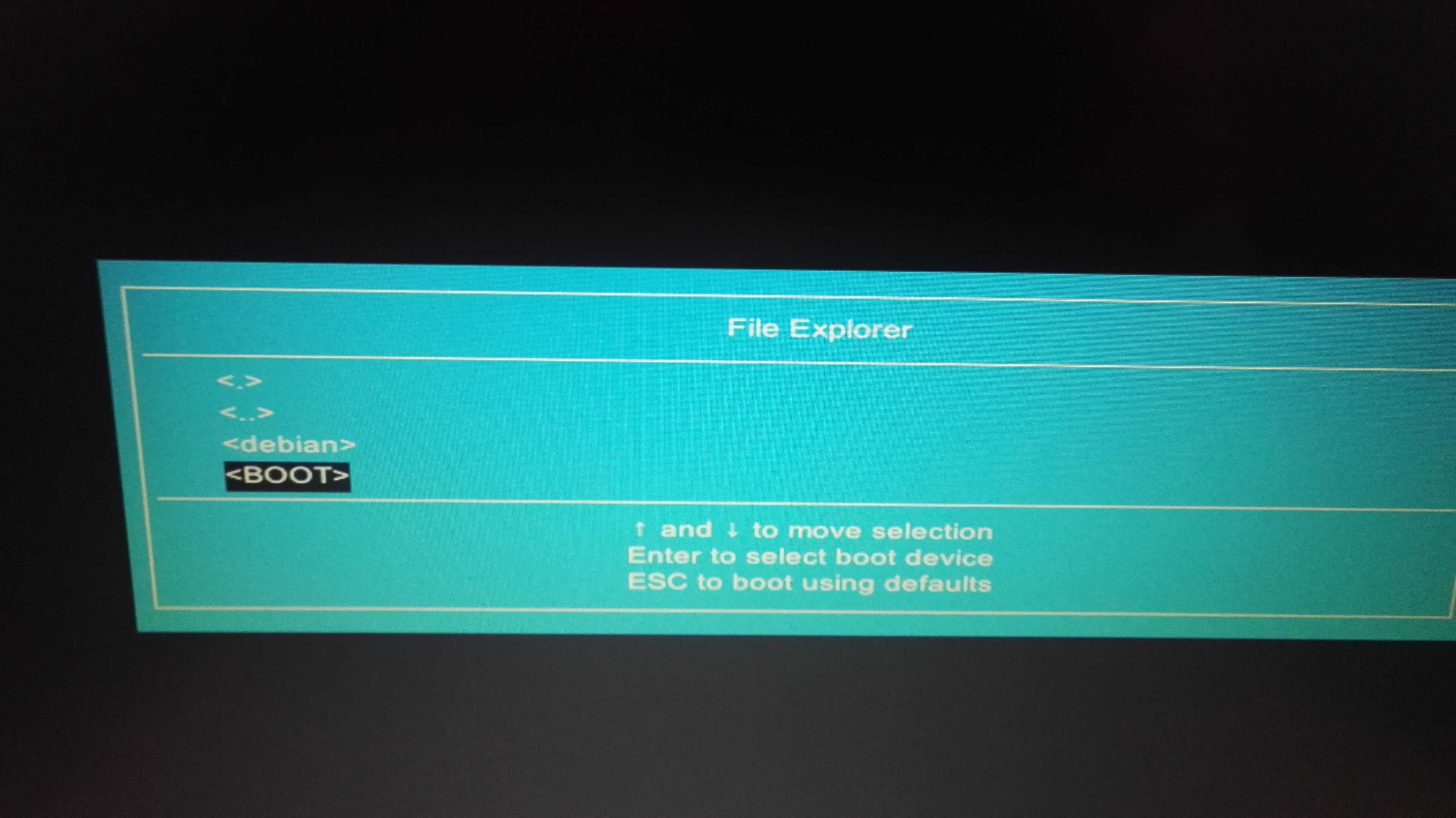

Nun habe ich 3 Optionen bei der Wahl der vom boot device:
  • Efi Hard drive --> bootet freedos
  • USB Hard Drive (UEFI) -->bootet Windows, aber mit dem Ergebnis, dass die Festplatte immer noch nicht erscheint.

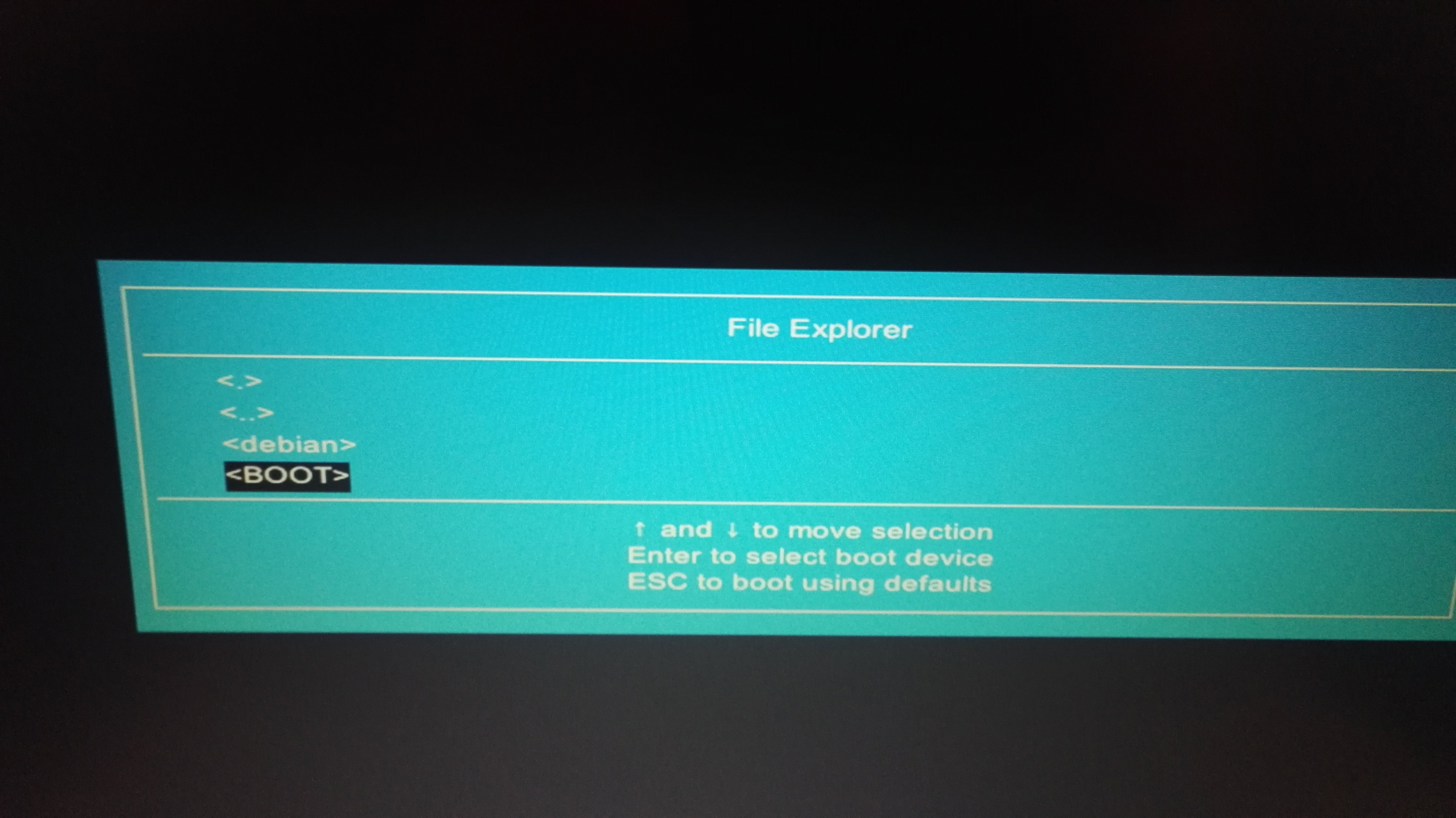

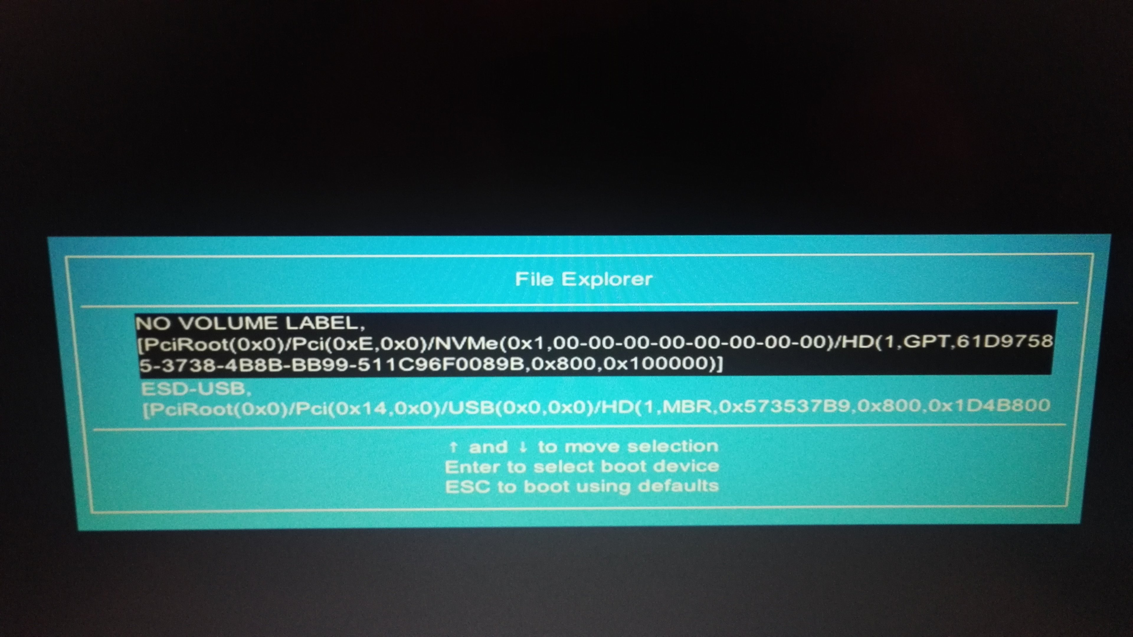

  • Boot from Efi File --> hier gelange ich in einen file explorer wo wieder 2 Optionen ausgewählt werden können (Bild 2). Bei weiteren klicks geht es immer tiefer in die Ordnerstruktur. Auch hier kommt bei beiden irgendwann die Option boot, führt aber wieder zum selbigen Ergebnis, dass die Festplatte nicht erkannt wird.

ich finde absolut keine Einstellungen wo ich diesbezüglich überhaupt was umstellen könnte.

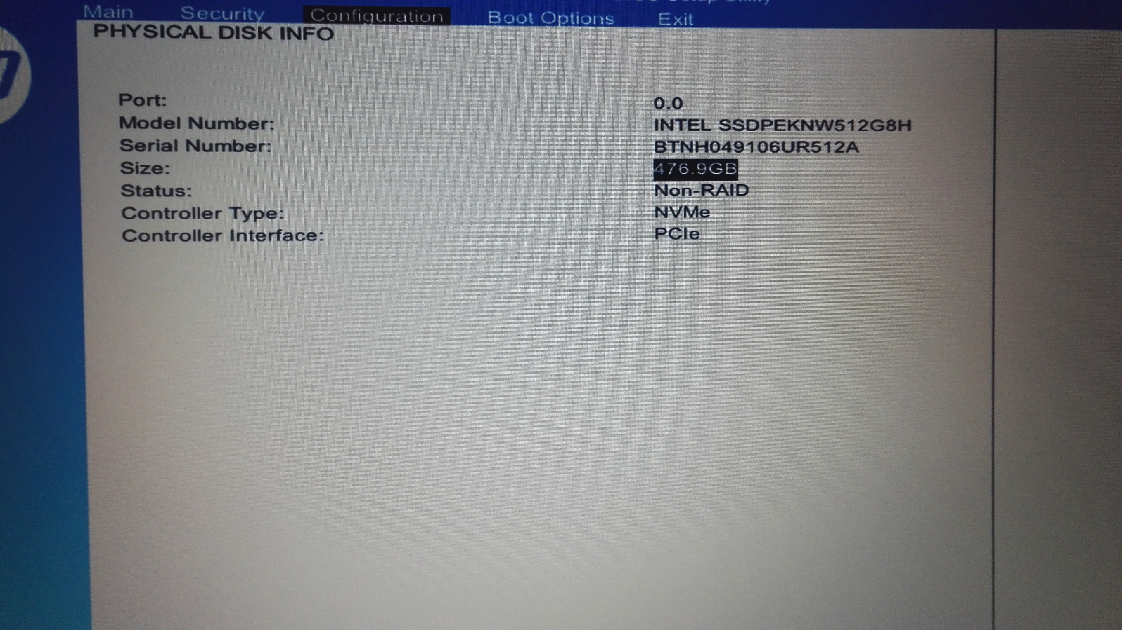

Kann es vielleicht auch sein, dass die SSD fehlerhaft ist ? Port 0,0; Non Raid? siehe oben Bild 12

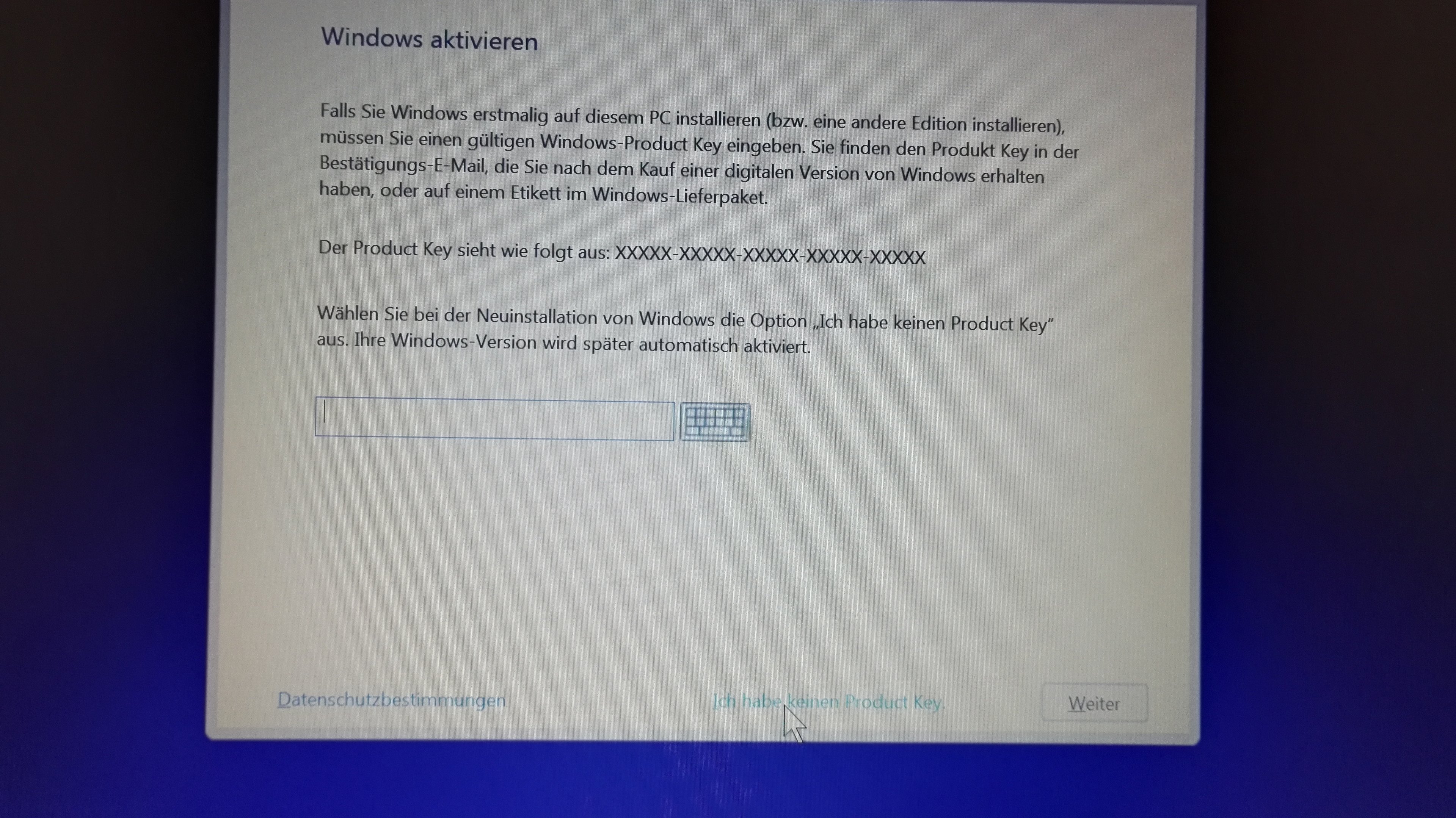

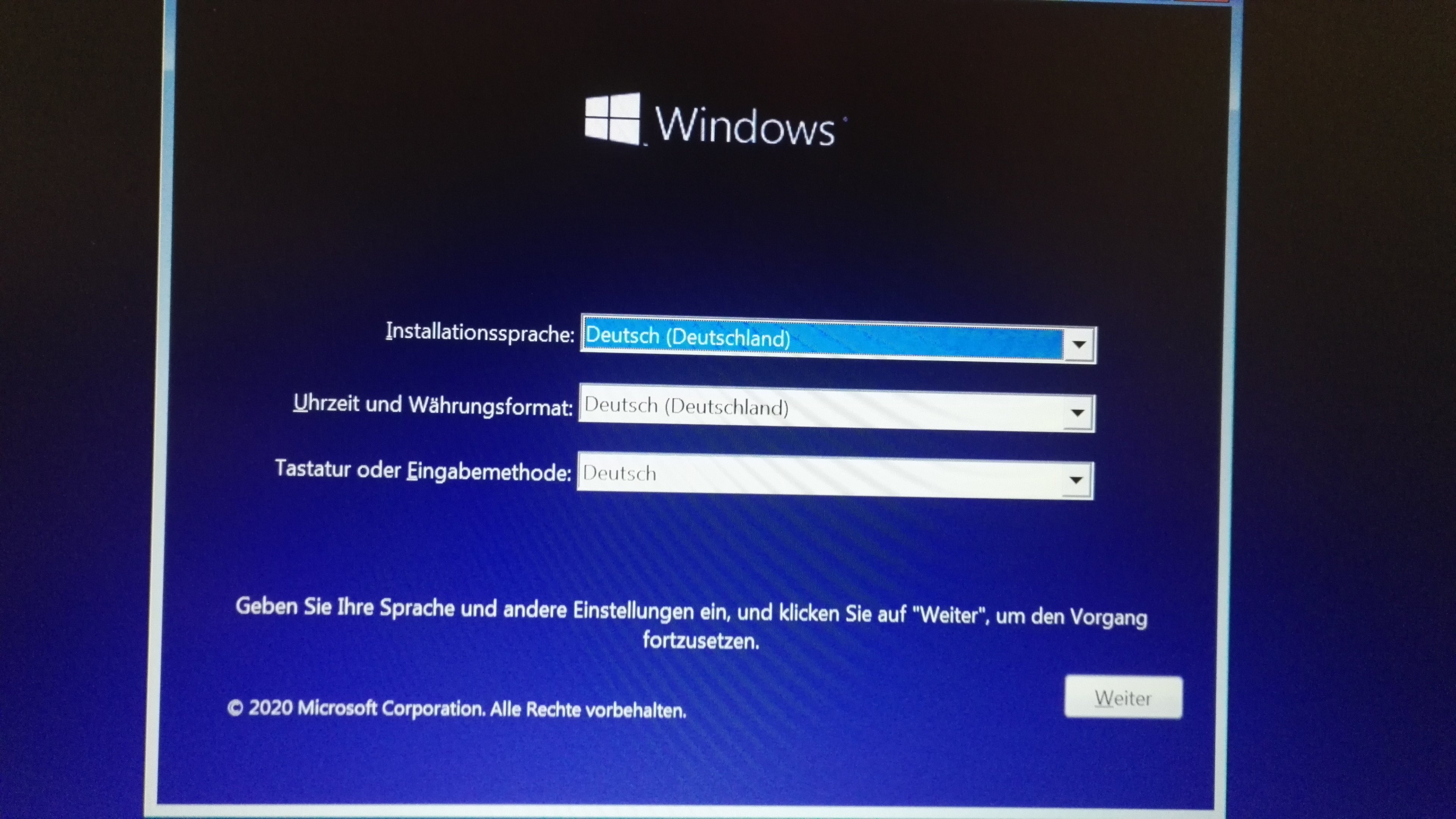

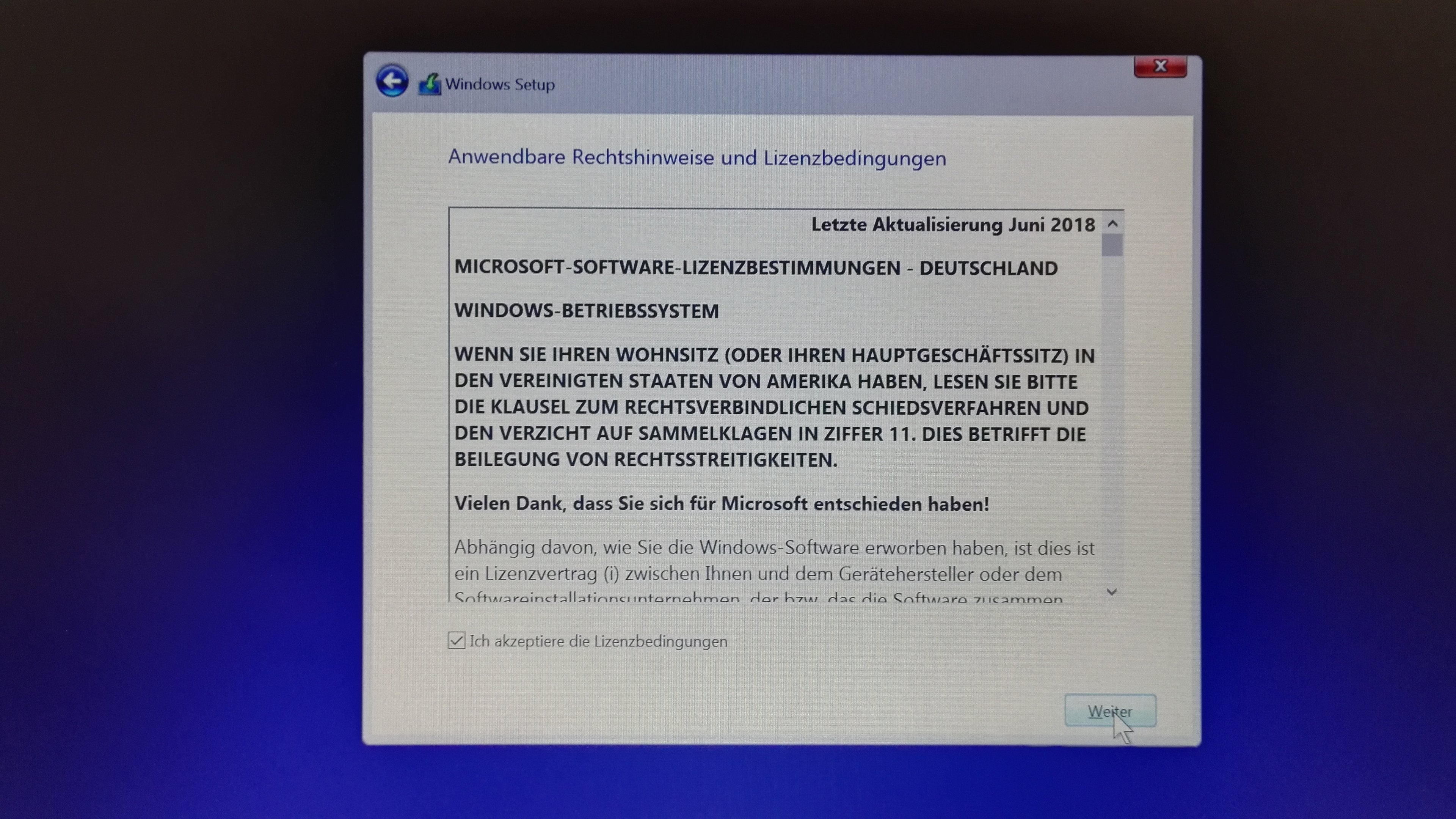

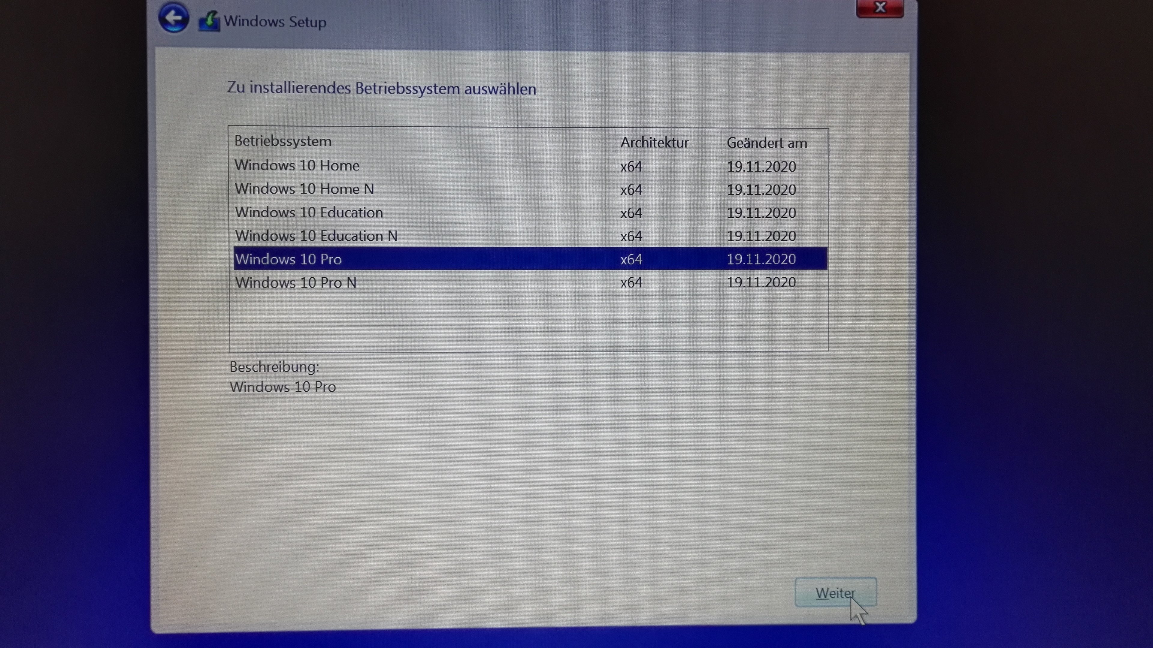

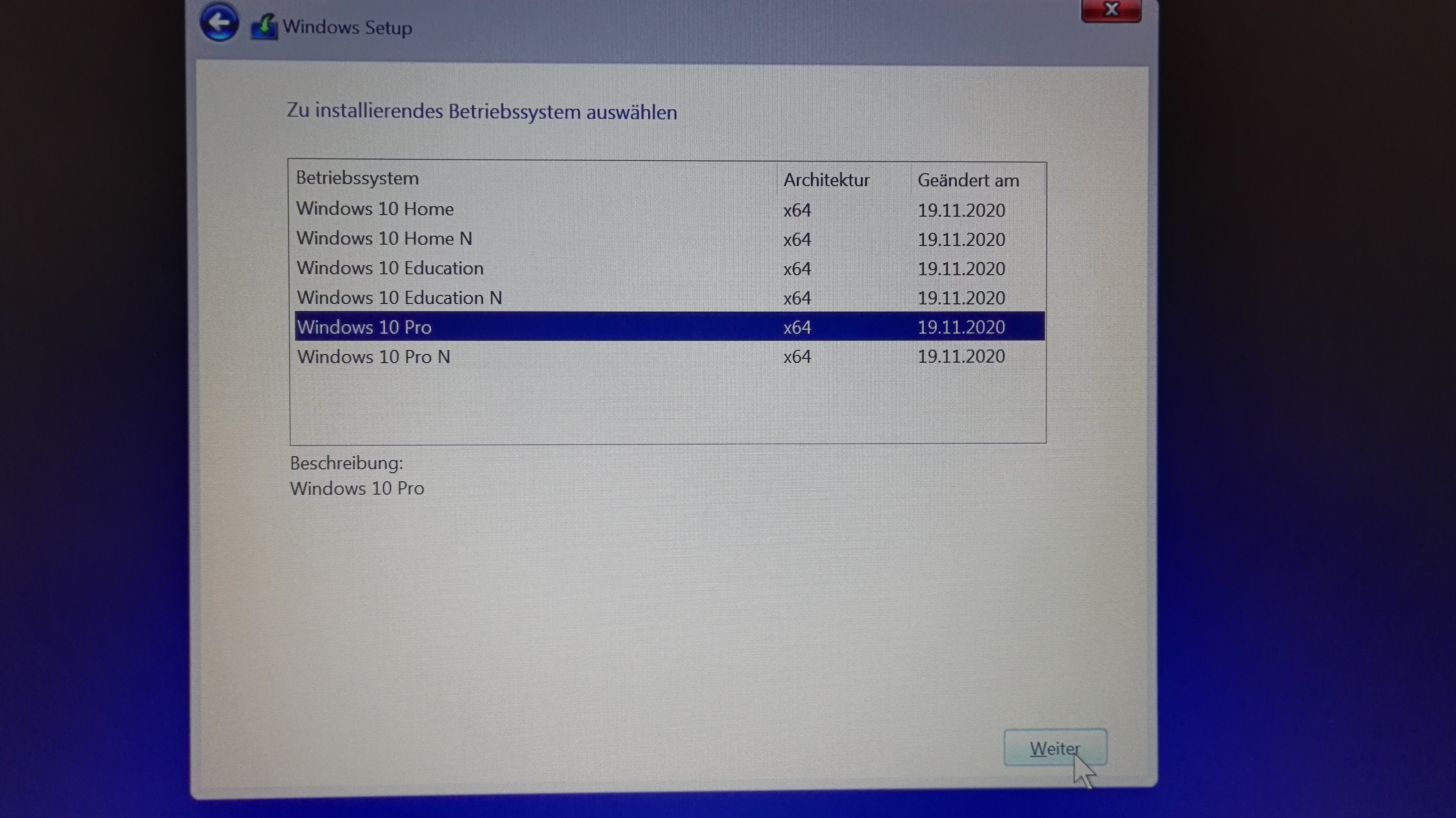

Anbei noch die Bilder der Vorgänge:
cumulonimbus8 schrieb:
Suche bei HP nach Infos, google nach dem Gerät ob solche Unfälle bekannt sind.
über das Notebook ist bisher noch gar nichts zu finden.
BrollyLSSJ schrieb:
Ich vermute, du brauchst noch einen Treiber für die NVMe SSD. Den musst du bei HP dann laden und auf einem anderen Stick bereit halten.
die Suche mit der Seriennummer läuft ins leere. Suche anhand der Modellnummer kommt man an die Treiber der eg00000 Reihe. Aber wie könnte hier ein Treiber unter Freedos installiert werden? Einen Treiber auswählen
bei der Installation geht leider nicht.
cartridge_case schrieb:
Dann bitte nochmal mit dem Media Creation Tool durchführen und dann Bilder von der Installation posten. Eventuell auch vom BIOS/UEFI.
die Installation läuft gleich ab, wie auf den Bildern 1-11 zu sehen, mit der Ausnahme von Bild 3 (in Post 14)
das hatte ich schon gemacht. Erst danach konnte der Secure boot auf enable gestellt werden.
Secureboot ist bei meinem neuen Acer schon Standard und kann ich ohne Bios Passwort gar nicht mehr abstellen.
Alles ausgegraut= Finger weg!
Was wird denn nun angezeigt bei Uefi Boot Order / OS Bootmanager?
Gar keine NVME?
Na klar habe ich nie die HP Keys gelöscht.
Wo soll ich denn neue herbekommen.
Ich erstelle auch kein Bios Passwort um Secureboot abzustellen im Jahr 2021 bei Windows 10

Was soll das denn da im den Screen (Post 16 Bild 4) beim TE, mit DEBIAN / Grub von Linux, würde mich interessieren.
Ist das von Free Dos auf der NVMe oder ist das auf dem USB Stick?
Ist doch richtig kein Raid, steht halt nicht überall AHCI
Optane ohne Raid
