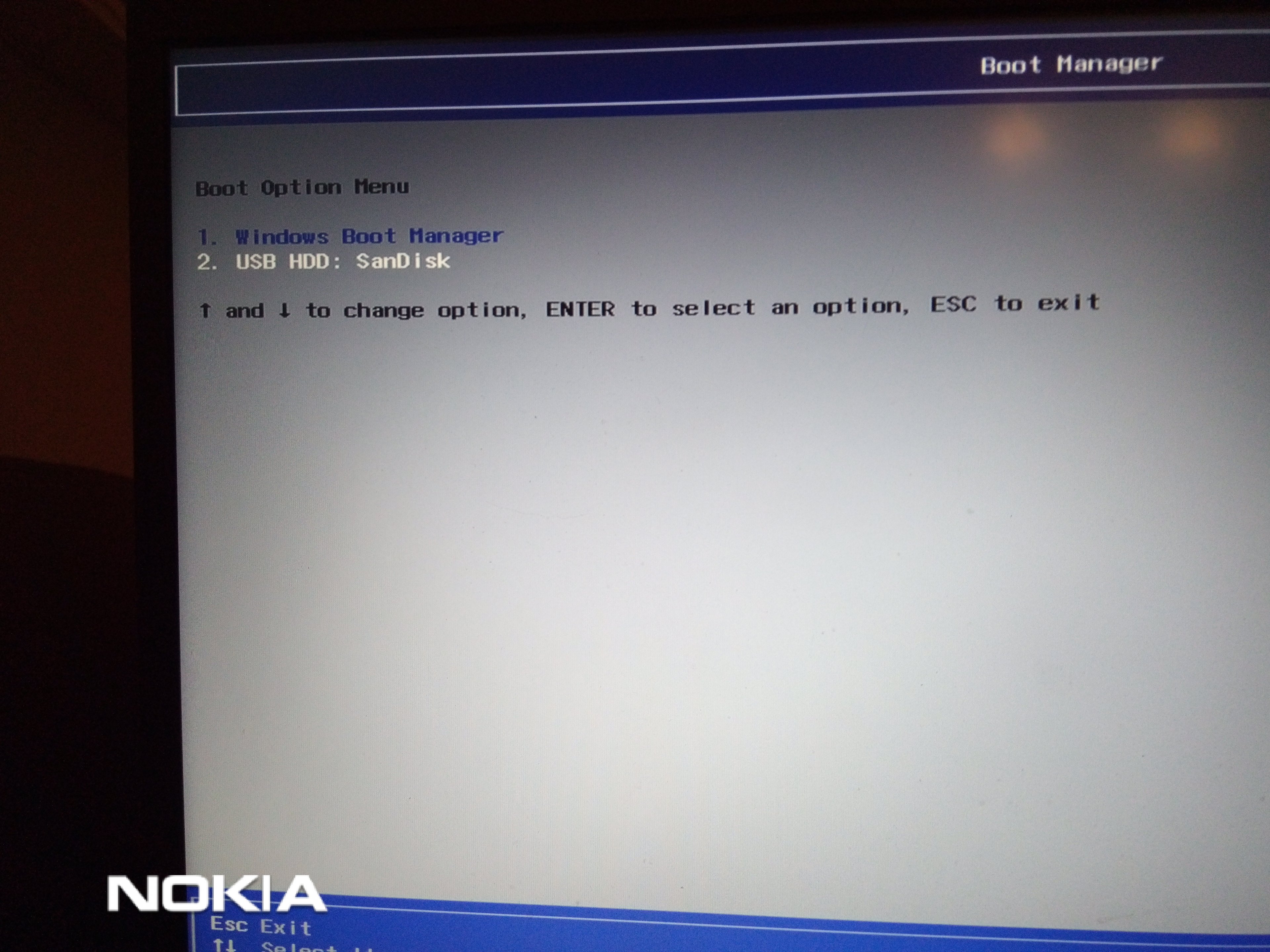

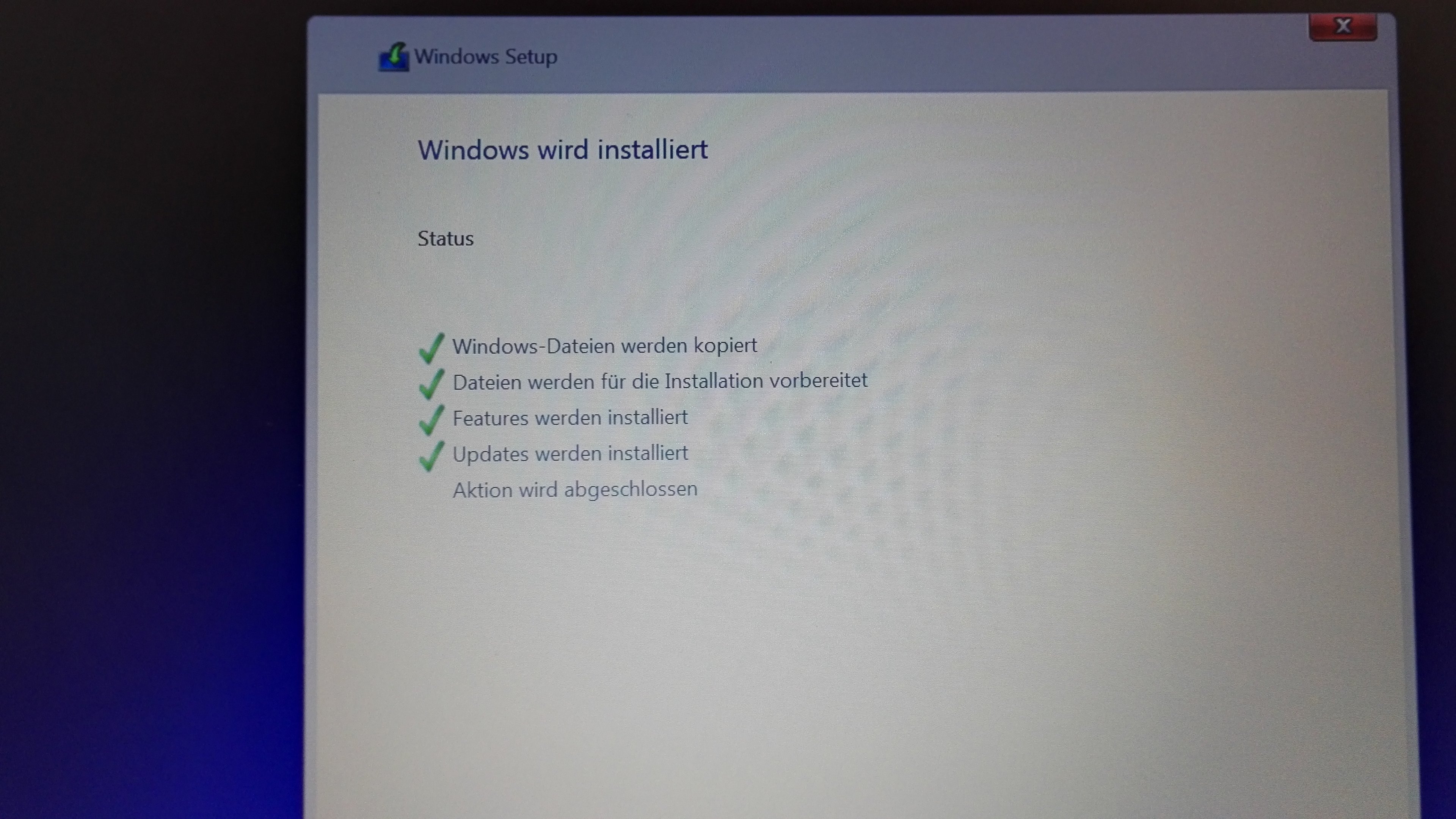

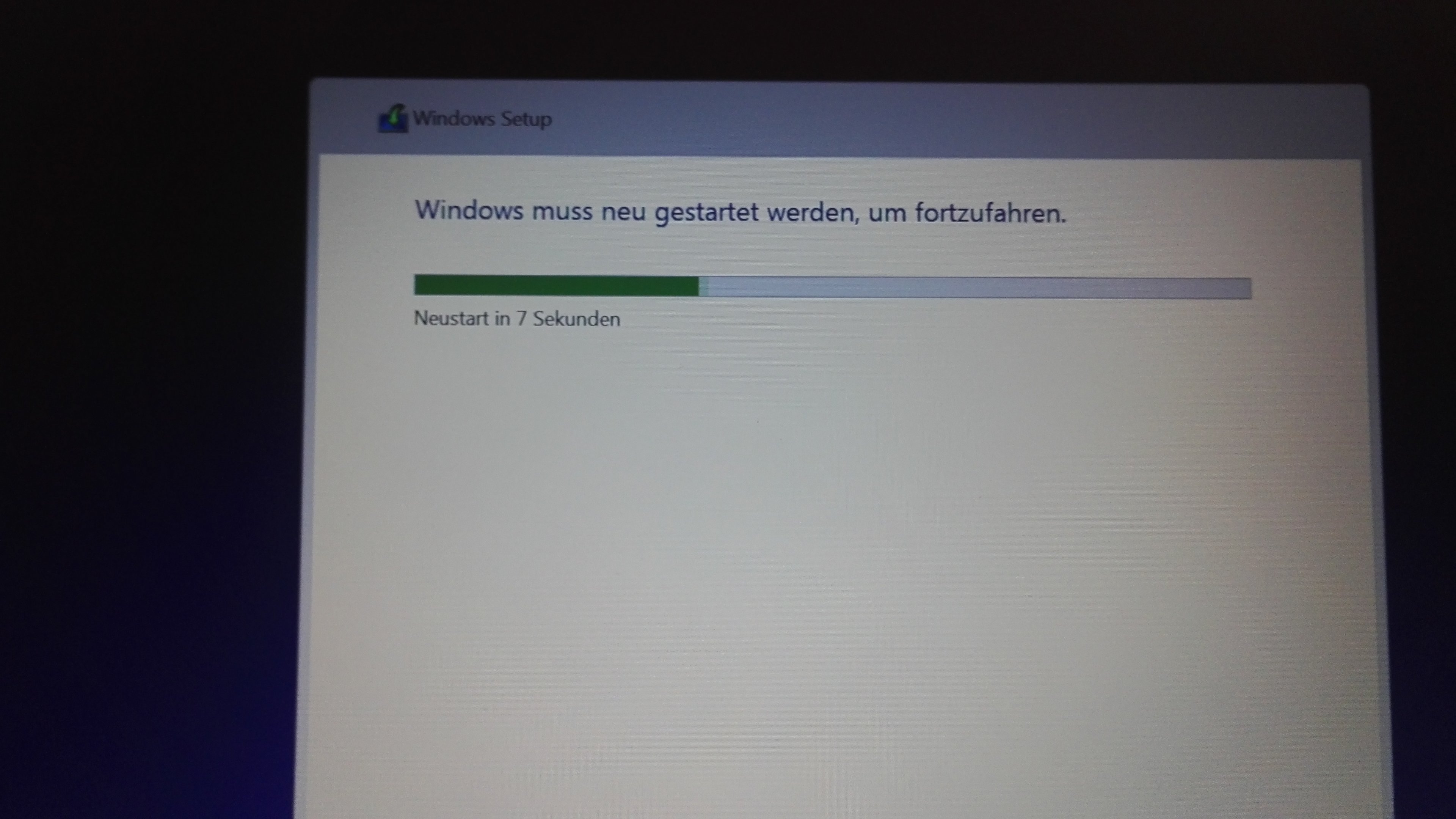

Ja Himmel Arsch, kann das denn gar nicht mehr aufhören? Jetzt muss Windows nach der Installationsvorbereitung (Bild 1 ) neustarten um fortzufahren. Wäre ja kein Problem, aber dann beginnt das ganze Prozedere von vorne., wie eine Dauerschleife.
  • Windows installieren
  • Treiber laden
  • Installation beginnt
  • Neustart und wieder von vorne.
Ich gebe langsam auf.

Trenne den USB Stick sobald der Rechner das erste Mal während der Installation runterfährt!
Anscheinend im BIOS auf den USB Stick als 1. Bootdevice eingestellt!

Windows läuft👍

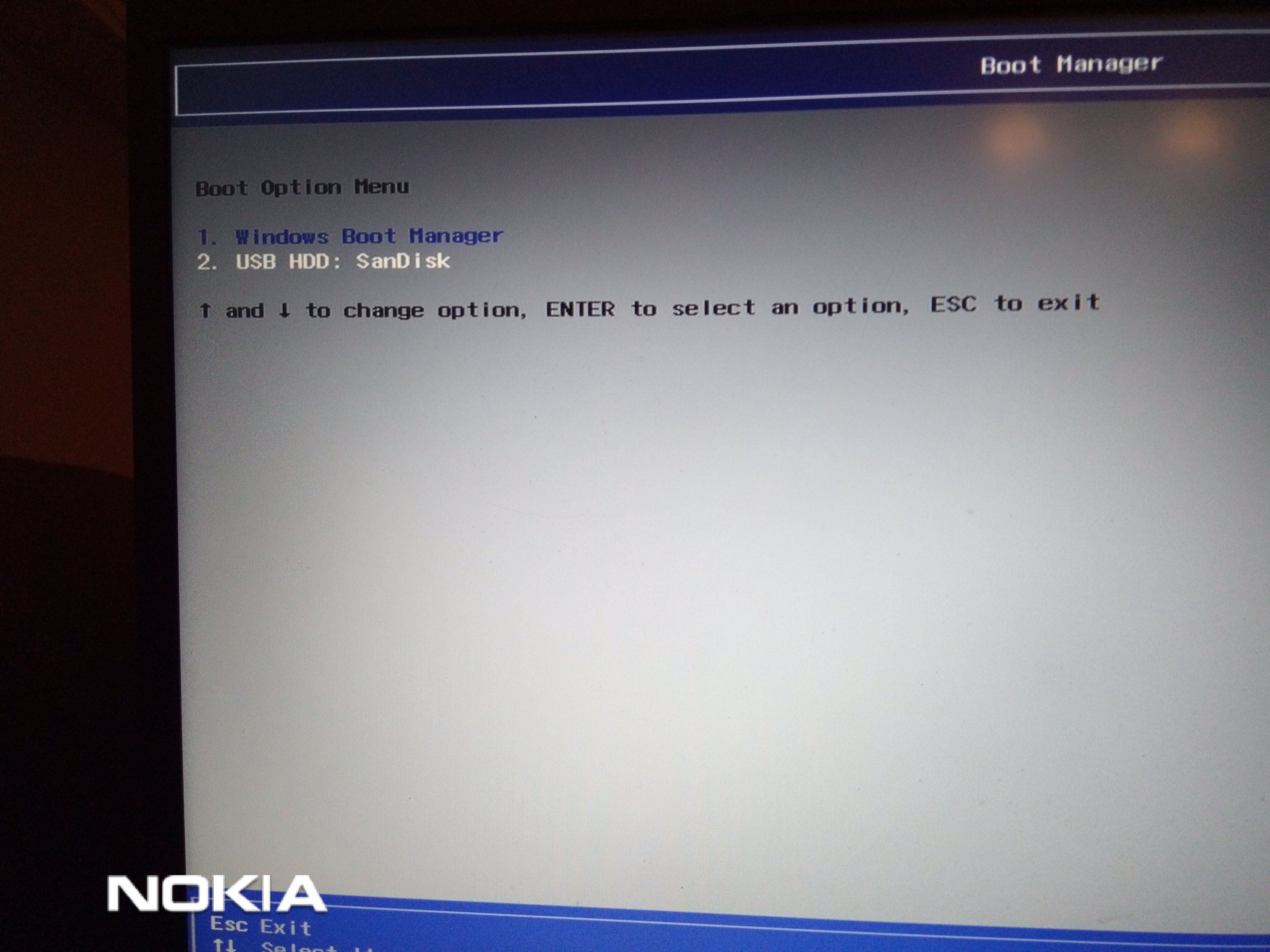

mkossmann schrieb:
Laut der Anleitung von HP muss man den Intel RST Treiber installieren. Den braucht man aber üblicherweise ( bei älteren Geräten) nur, wenn in UEFI der SATA-Anschluss auf RAID Mode ( statt AHCI) gestellt ist Kannst du mal nachschauen ob das bei dir der Fall ist ? In dem Fall wäre Umstellen auf AHCI wohl auch eine Option gewesen, um installieren zu können.
ich glaube mittlerweile, dass das Bios in der ktuellen Version diese Funktion nicht besitzt. Habe nochmals nachgeschaut und kann hierzu nichts finden.
@Terrier nun wird auch in den boot Optionen bei OS Manager die SSD extra angezeigt, was ja zuvor nicht ging. Nur als Info.

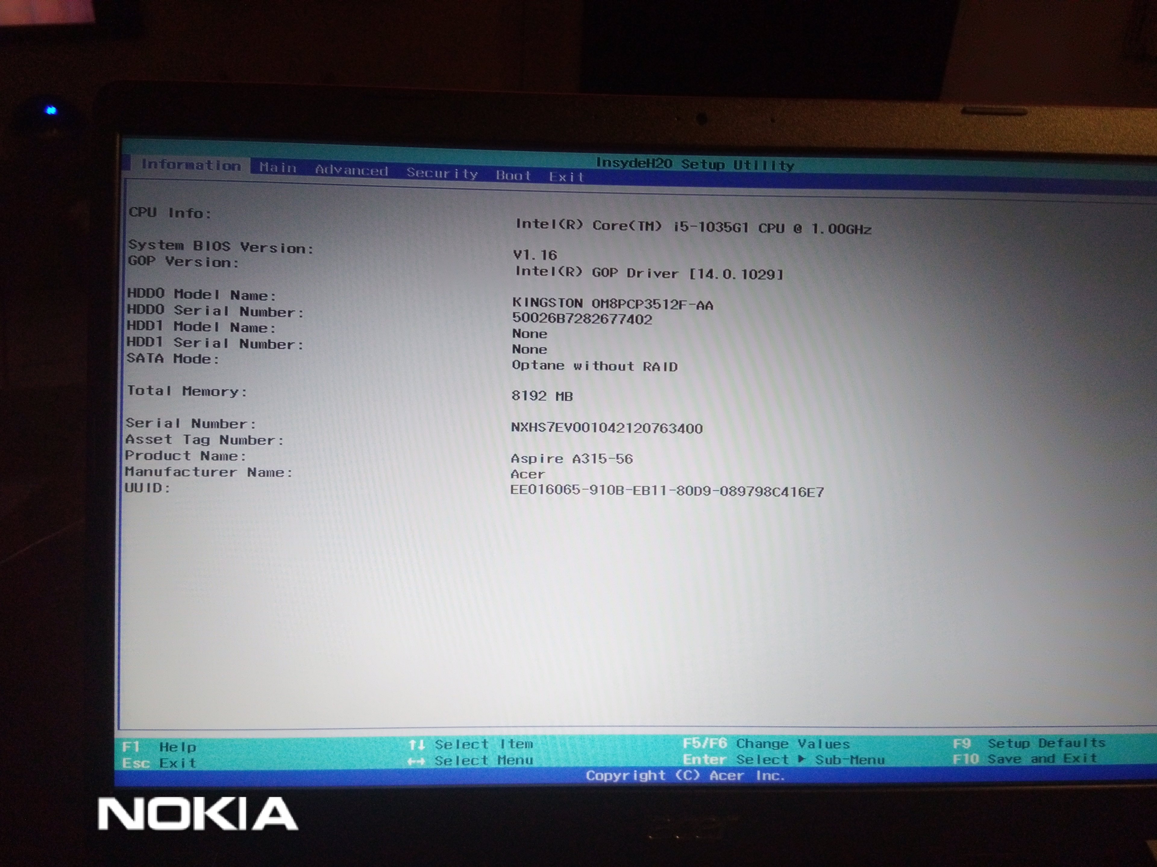

Es gibt halt RAID und "Non RAID" oder "Optane without Raid" !
Das ist ja eingestellt und sollte dann ja automatisch AHCI sein.
Der USB war doch in Post 14 auch nicht an 1. Stelle.
Gebootet wird der USB Stick doch über F9 Boot Menü im Uefi Modus.

Non Raid oder Optane ohne Raid ersetzt wohl das alte AHCI

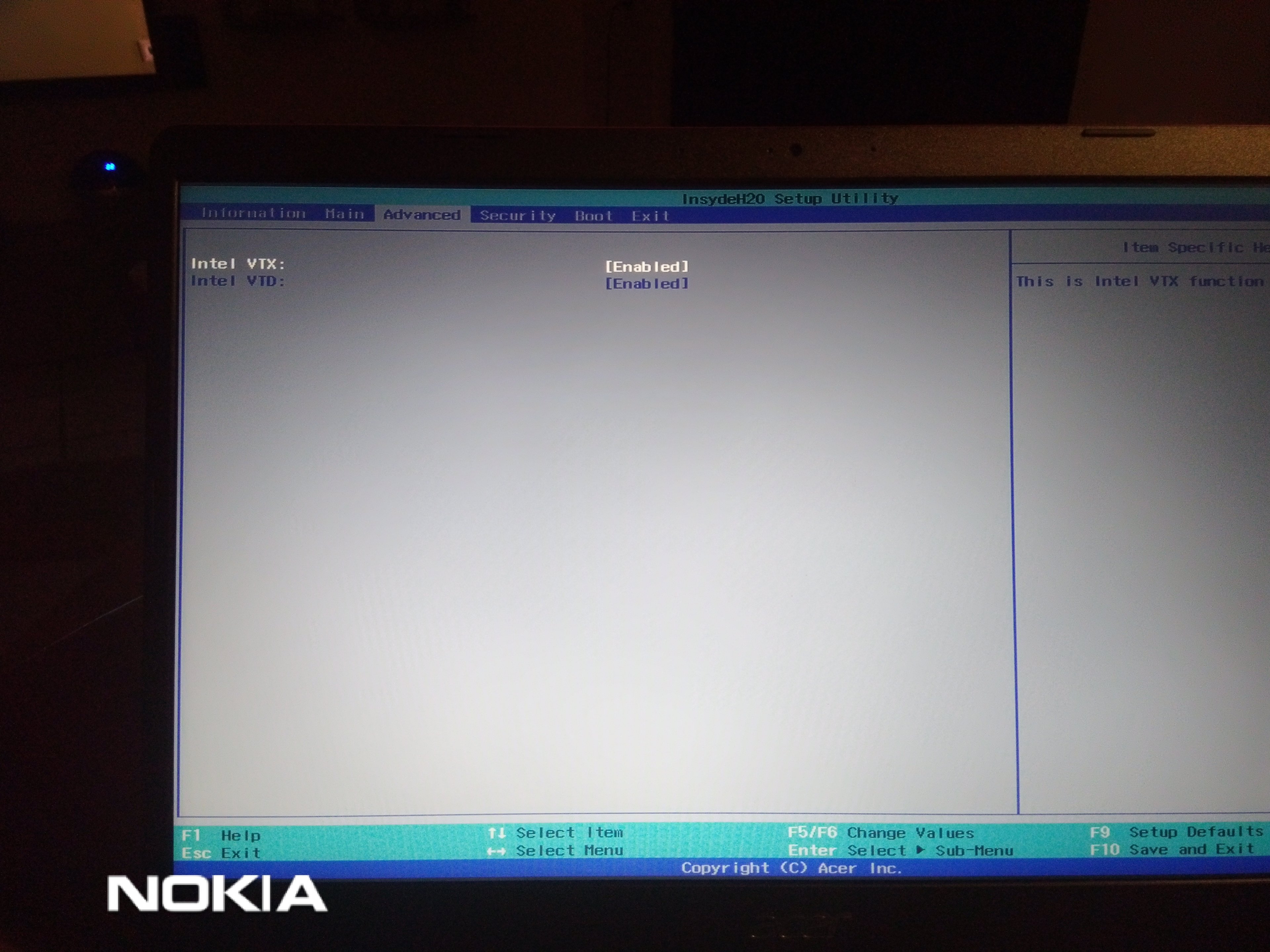

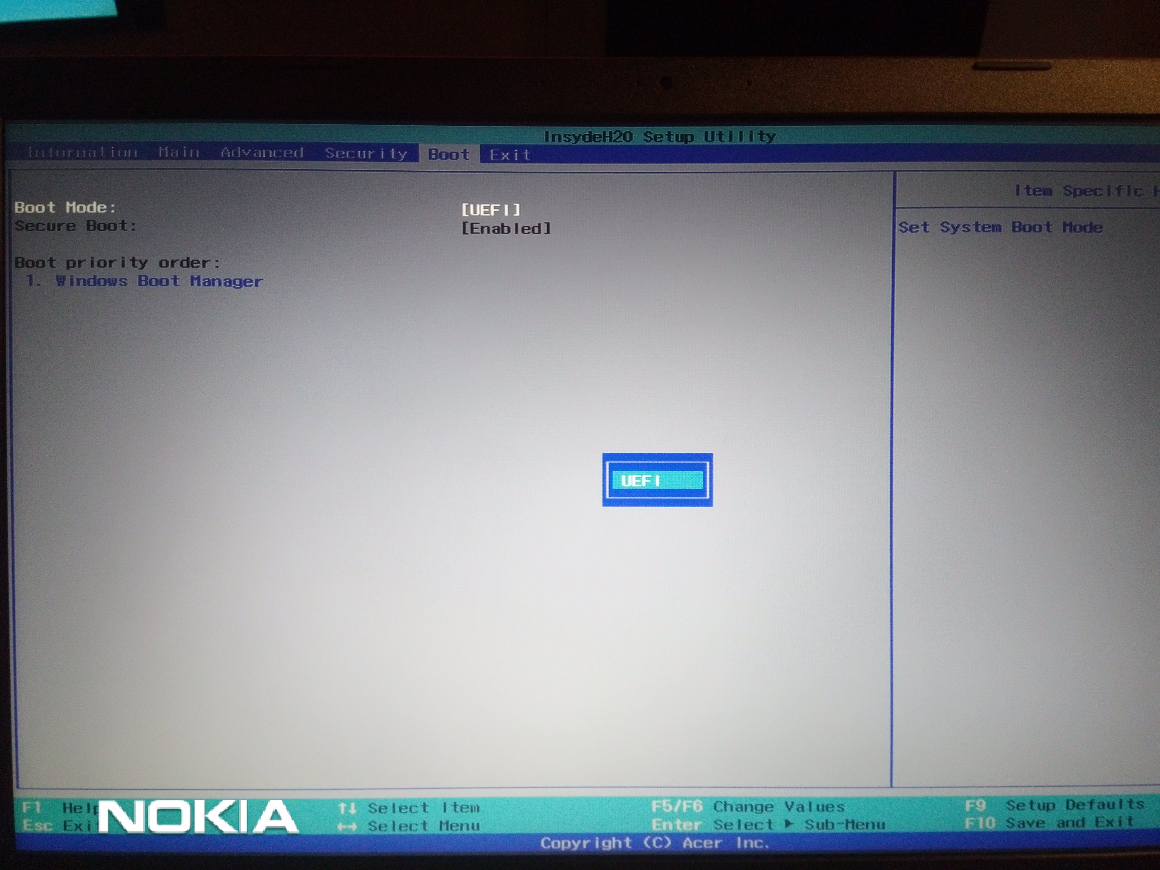

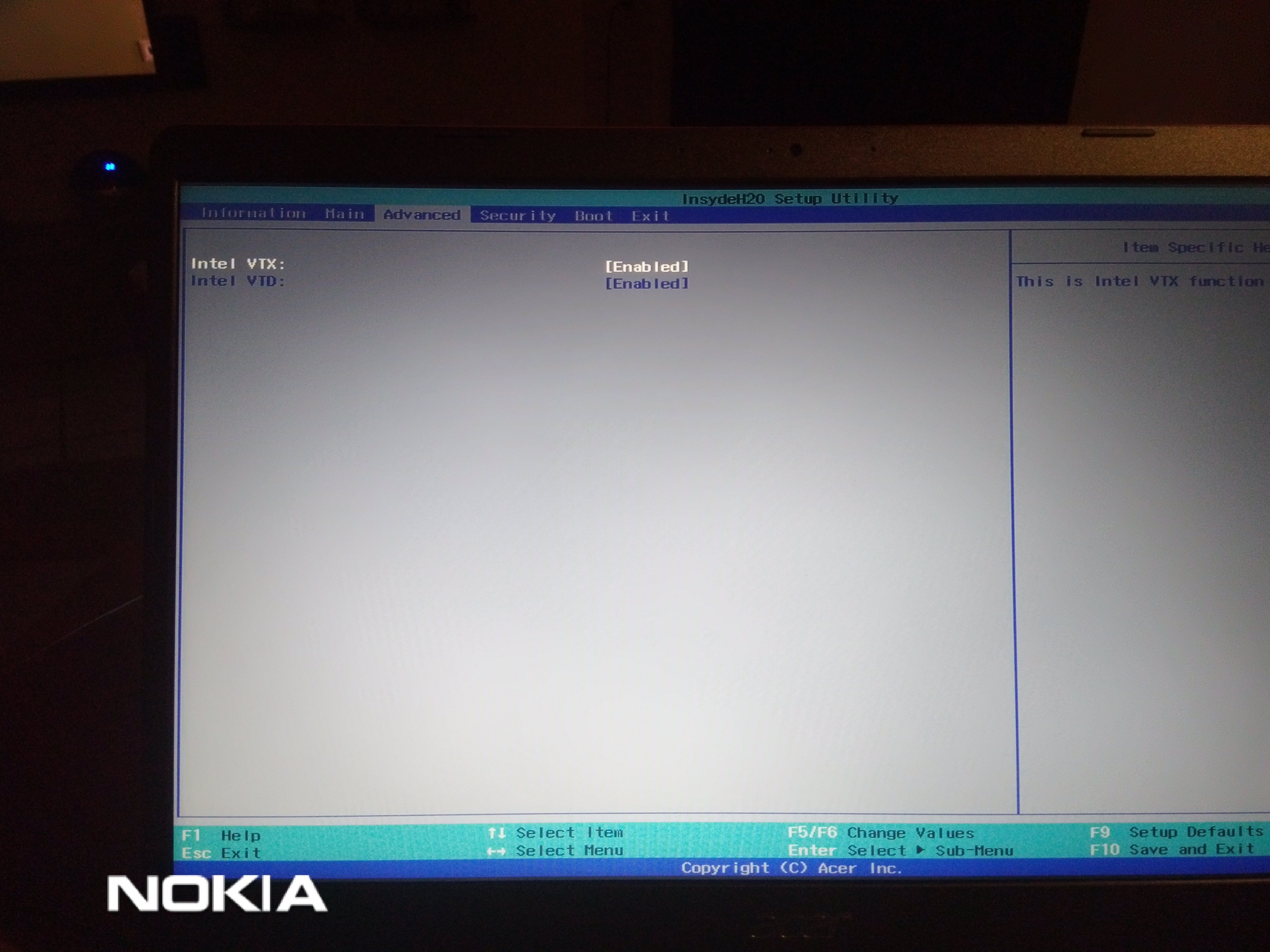

Ich habe hier einen Aspire 3 von Weihnachten. (Optane without Raid) Mein HP Laptop ist vom Vorjahr.
Ohne Bios Passwort zu vergeben kann man auch nicht mal mehr Secureboot abstellen.
Warum sollte man das auch "normal" machen.
Alles ausgegraut!
CSM/ Legacy, MBR Modus gibt es nicht mehr.

Da war noch der USB Stick an Pos 1. Hatte ich nach ca. dem 14. Versuch Windows zu installieren geändert und zu später Stunde nicht mehr daran gedacht.

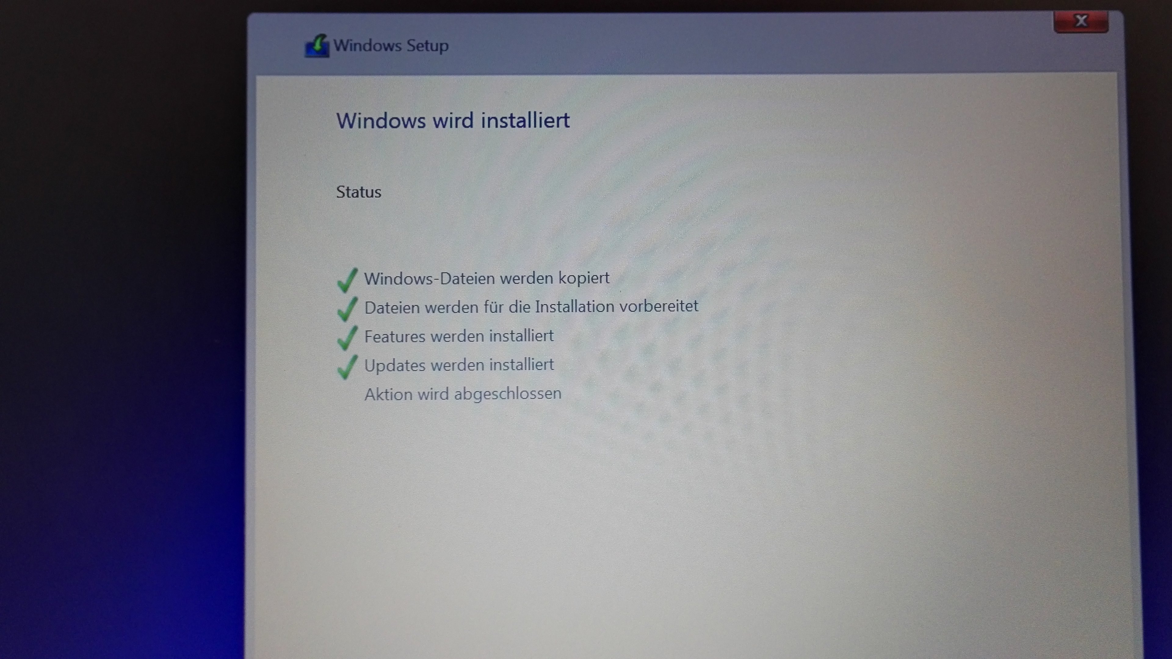

ich kämpfe gerade mit einem HP OMEN 17-ck0176ng (PN: 4H3U9EA#ABD) mit FreeDOS.
Nach Umstellung der Bootreihenfolge (BIOS Key ist F10) war das booten von USB kein Thema, aber die SSD wird nicht erkannt. Das mit dem Treiber habe ich auch rausgefunden, aber:
Partitionieren/Formatieren funktioniert dann auch, aber der Installer kann die "Installation nicht vorbereiten".
Wenn ich alle Partitionen lösche und auf weiter clicke kommt: "Der Computer konnte nicht auf den Start der nächsten Installationsphase vorbereitet werden." Beim erneuten Versuch hat der Installer (wie ich vorher von Hand) drei Partitionen angelegt, aber er scheint nicht auf diese schreiben zu können.
... evtl. war die Partition zu groß - selbst die, die der Installer selbst angelegt hat. Es ist eine 1TB SSD verbaut. Ich habe gerade alle Partitionen gelöscht und 100.000 MB angelegt (ohne zu formatieren). Es kam ein Warnhinweis bzgl. einer nicht empfohlenen Reihenfolge der Partionen (... weitere Informationen zu Installationen auf GPT-Datenreägern...). Die habe ich ignoriert und jetzt bereitet er das Medium vor.
... zu früh gefreut:
ok Windows-Dateien werden kopiert
ok Dateien werden für die Installation vorbereitet
ok Features werden installiert
ok Updates werden installiert
fail Aktion wird abgeschlossen
Fehlermeldung: "Der Computer konnte nicht auf den Start der nächsten Installationsphase vorbereitet werden. Starten Sie die Installation neu..."
Hat jemand eine Idee?
