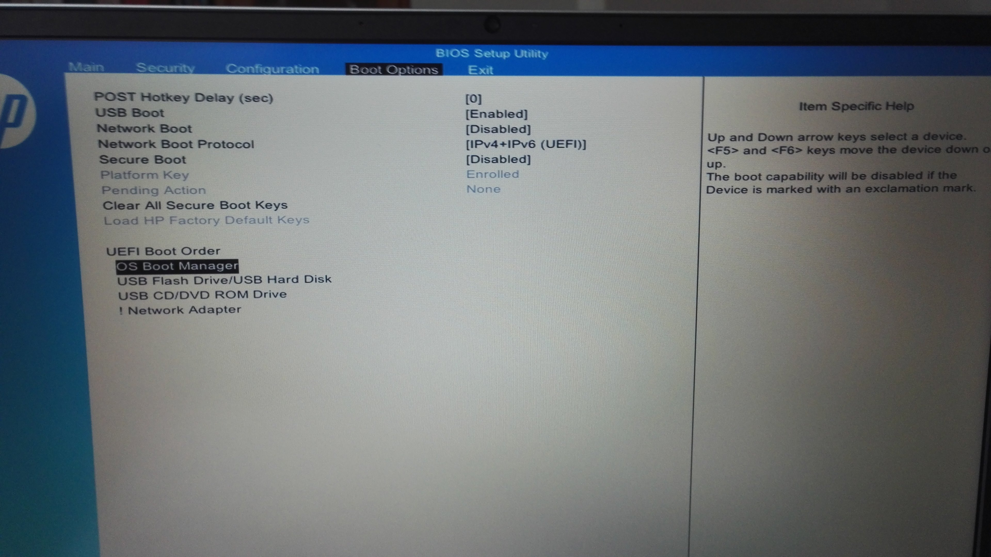

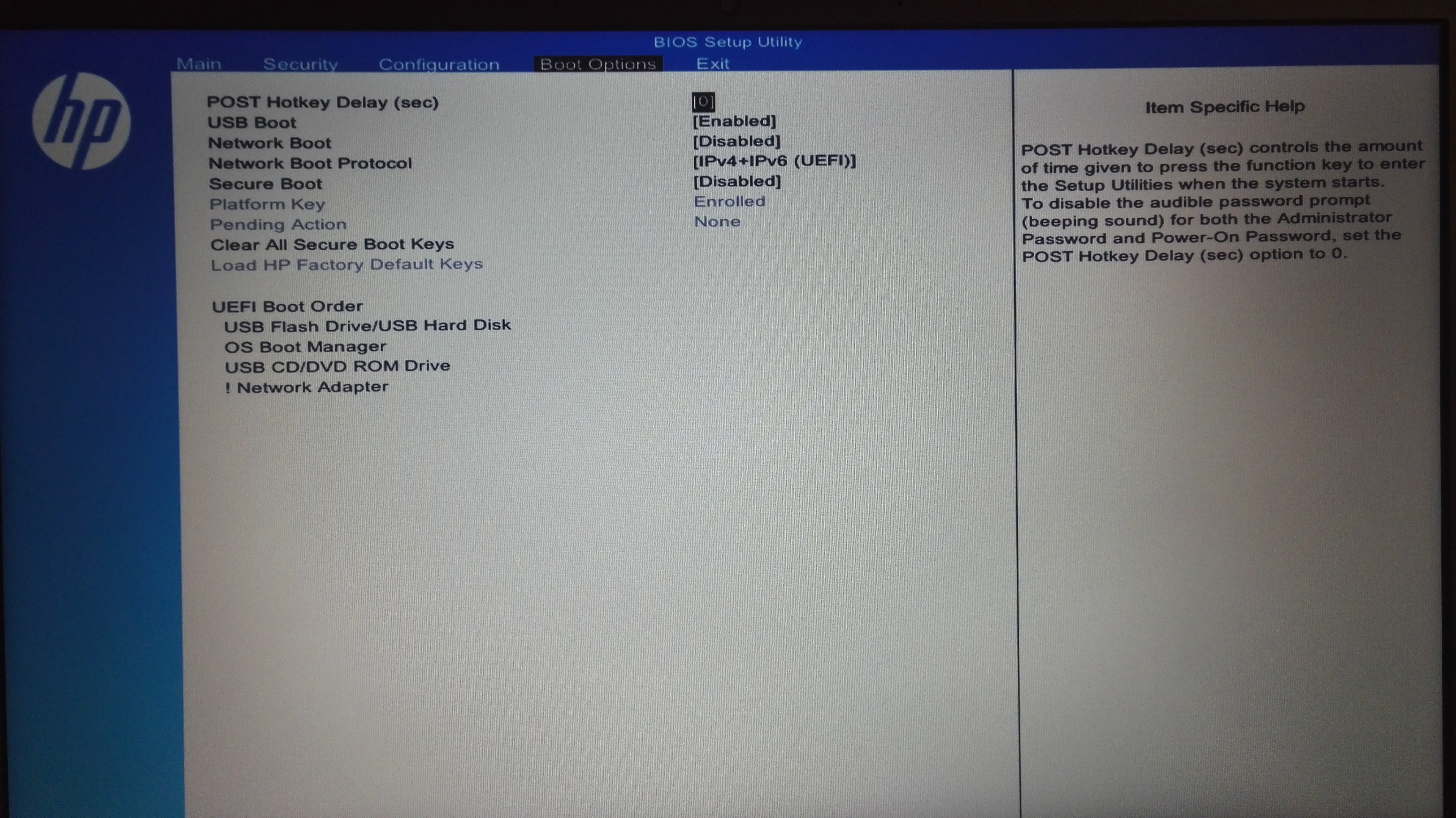

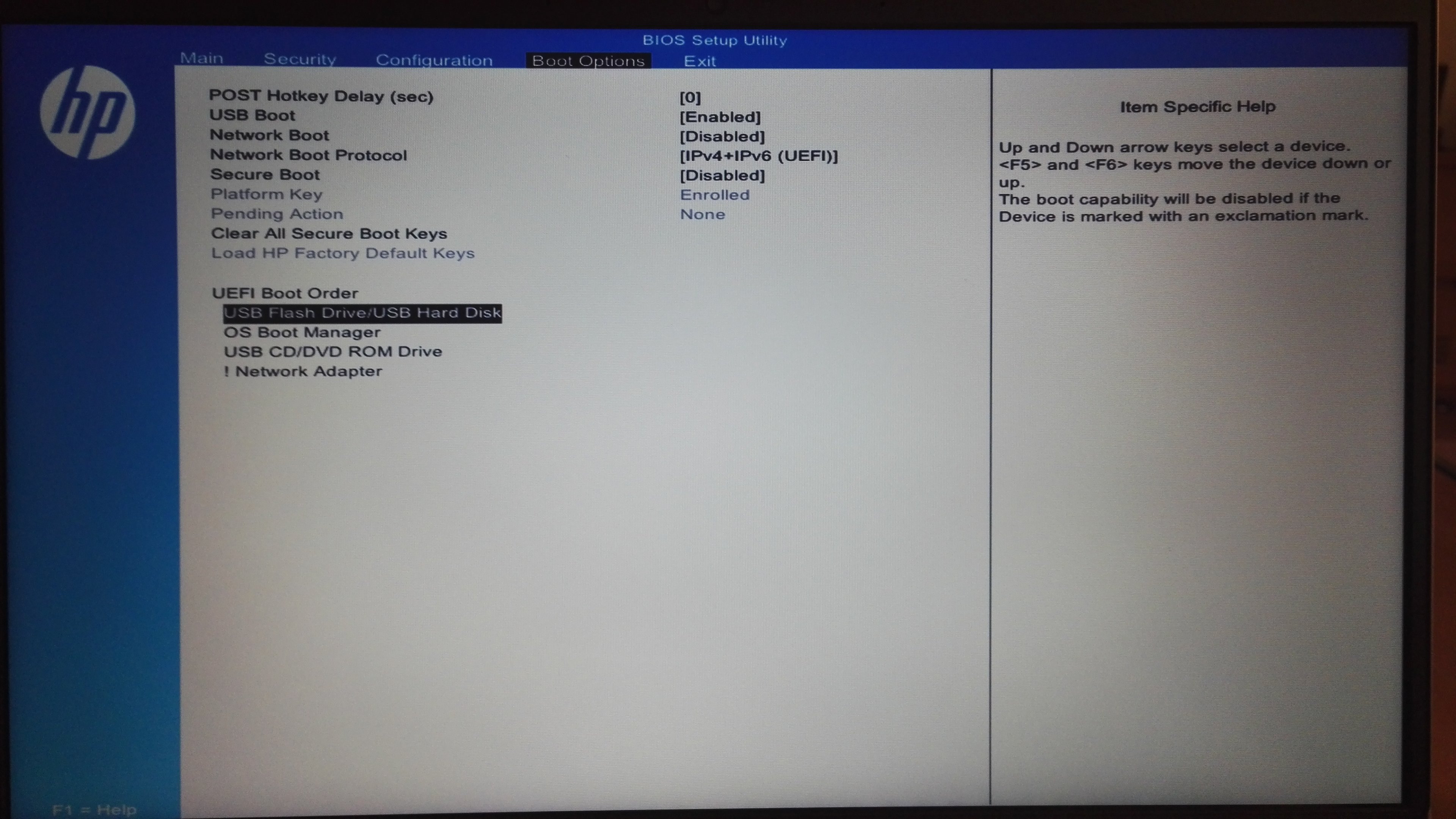

Hallo Terrier,
Terrier schrieb:

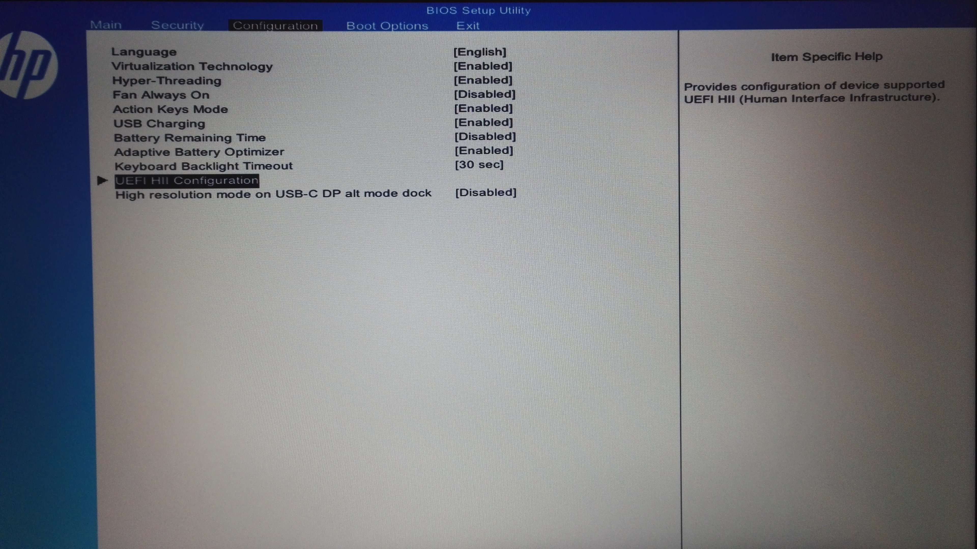

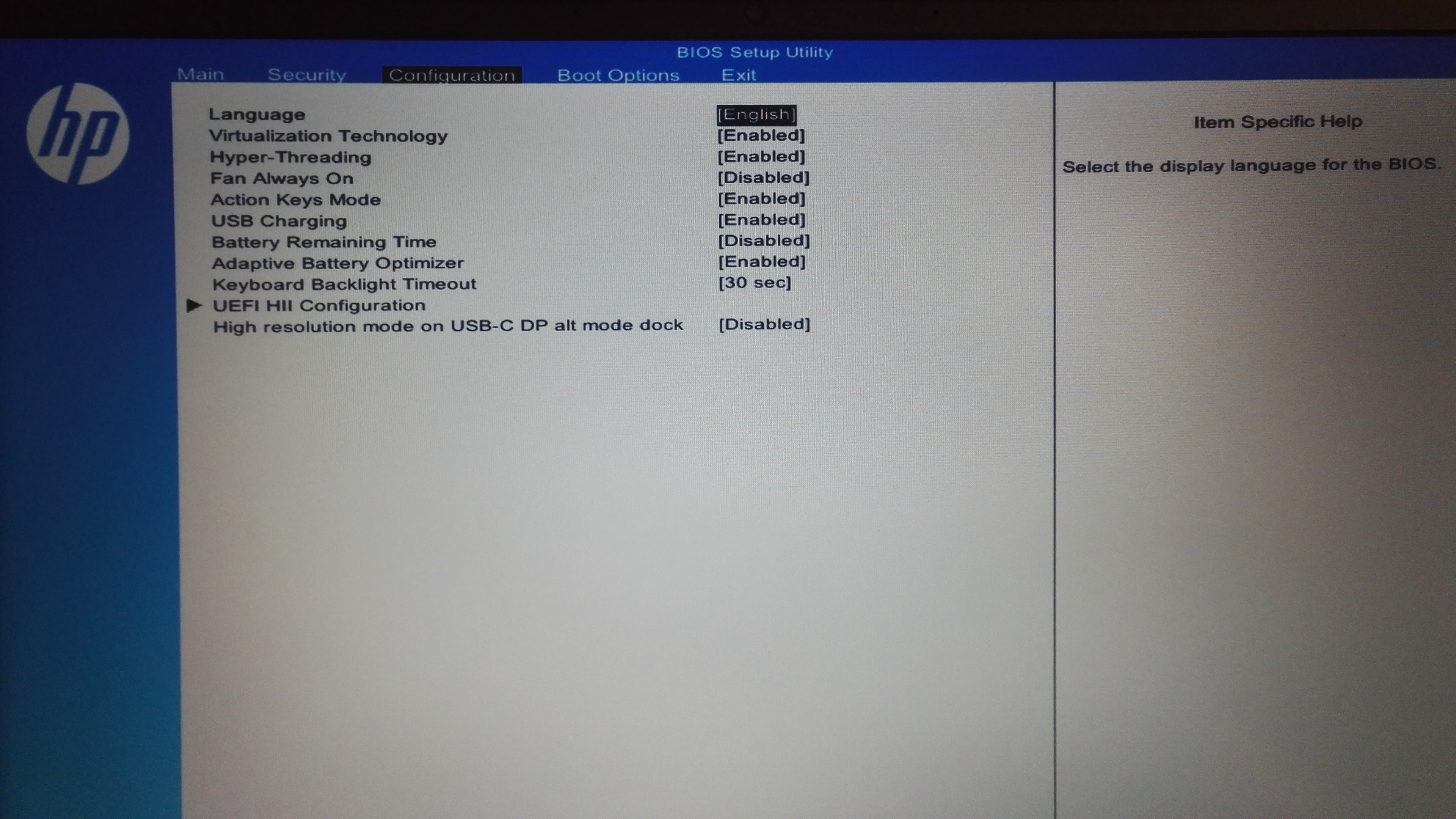

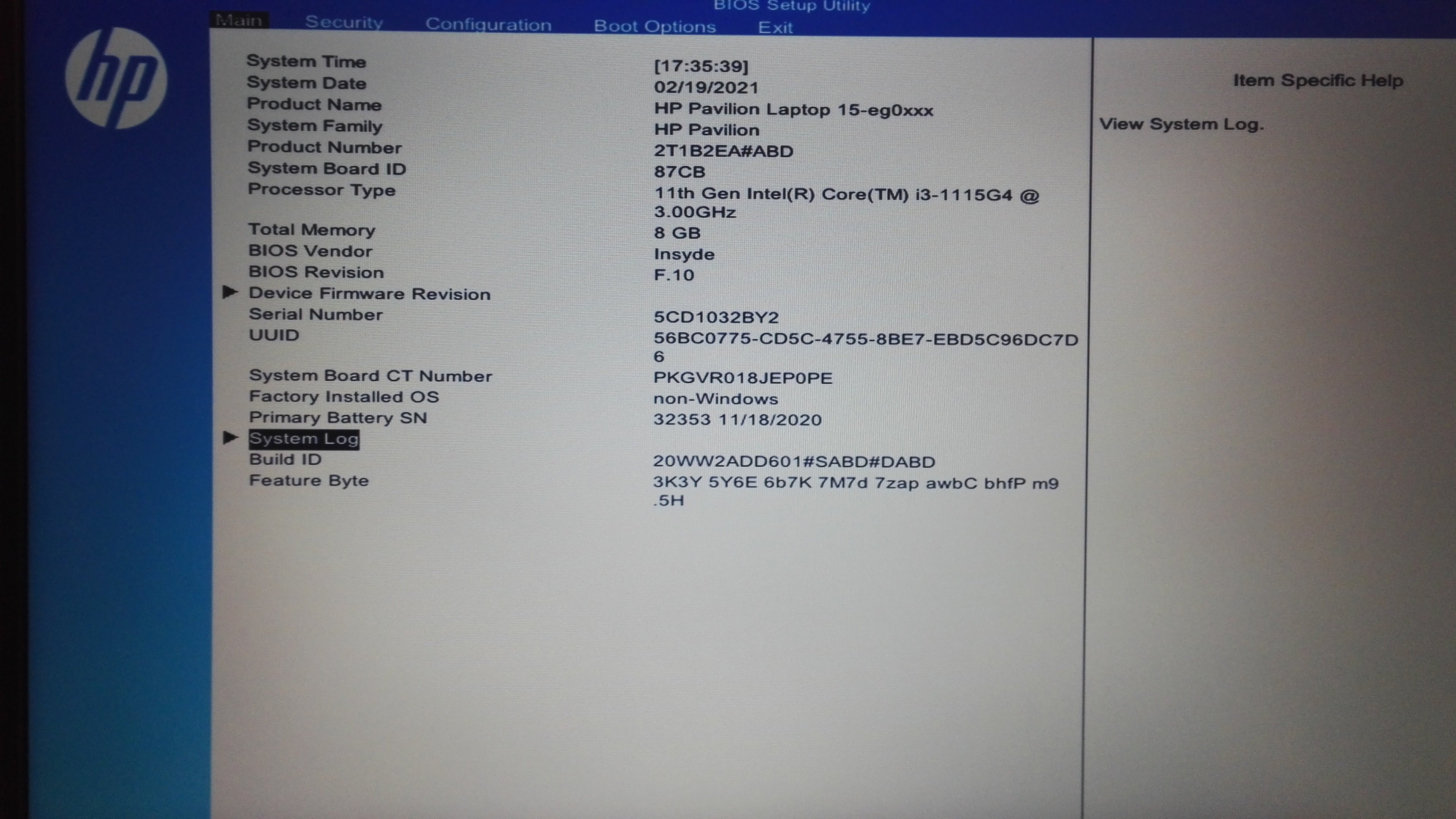

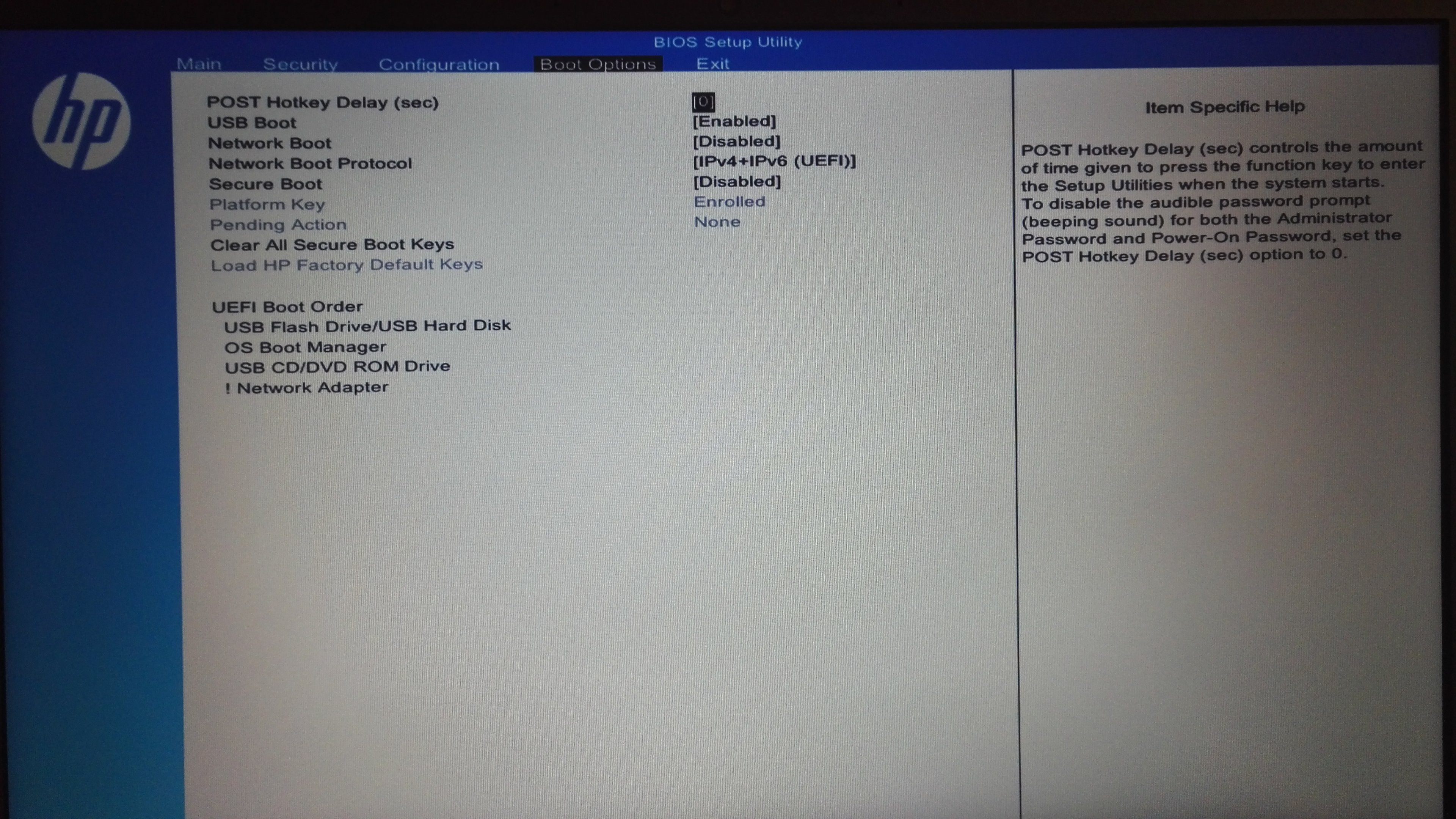

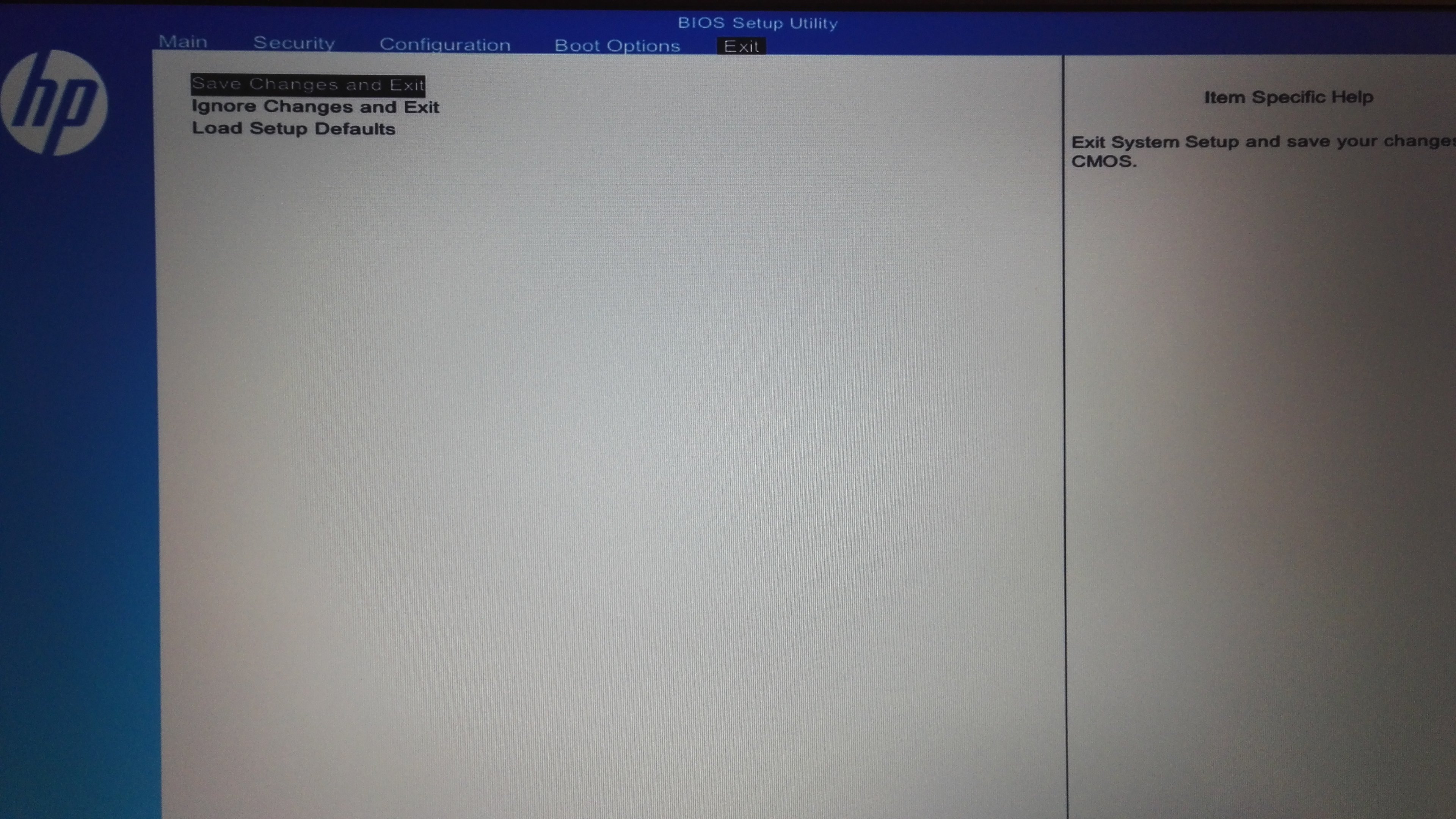

Was wird denn nun angezeigt bei Uefi Boot Order / OS Bootmanager?
siehe Foto : Bios boot option.

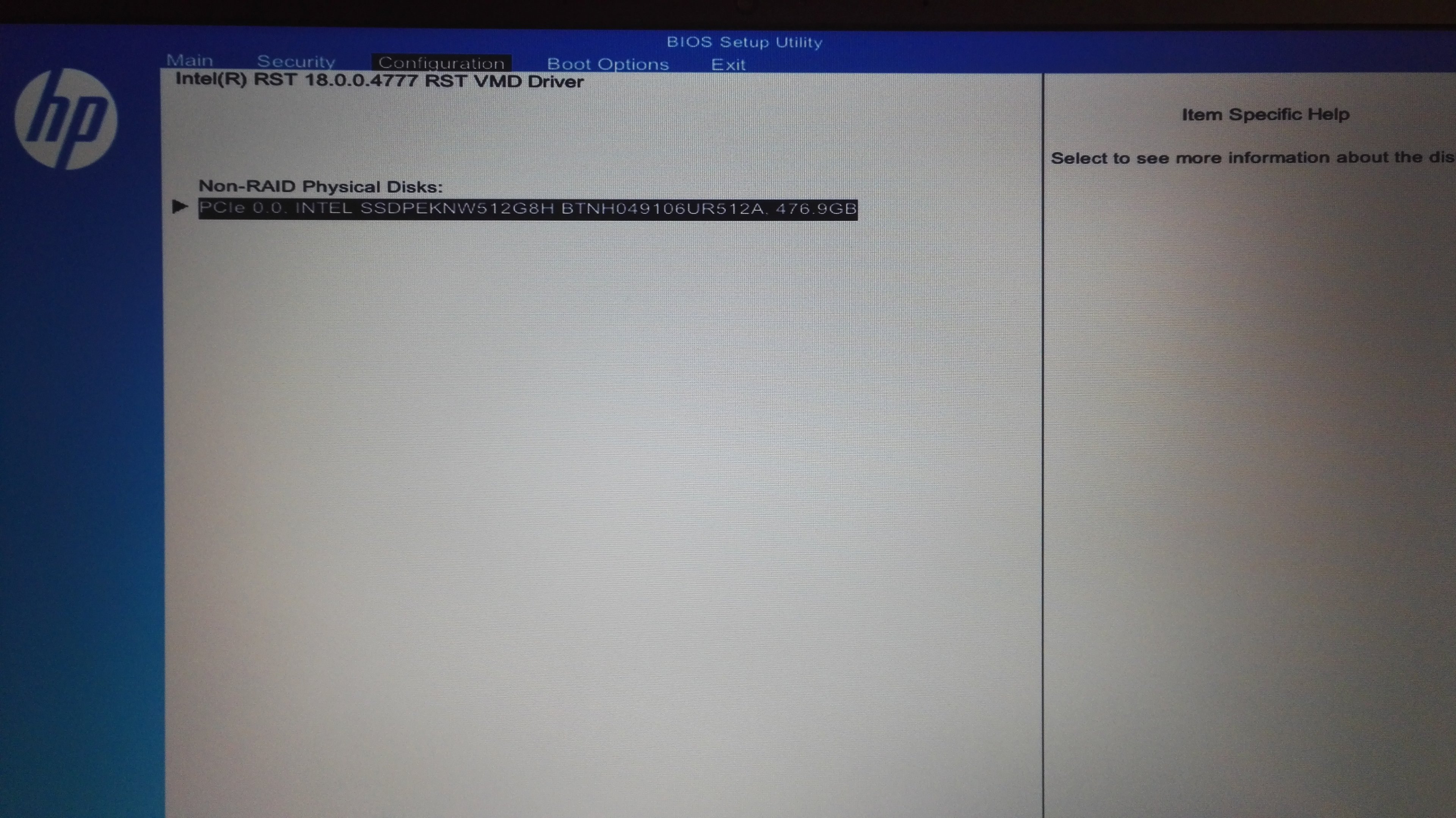

Einen weiterer Eintrag / Eigenschaft.. , wie auf deinem Bild zu sehen, wird zu OS Boot manager nichts angezeigt.

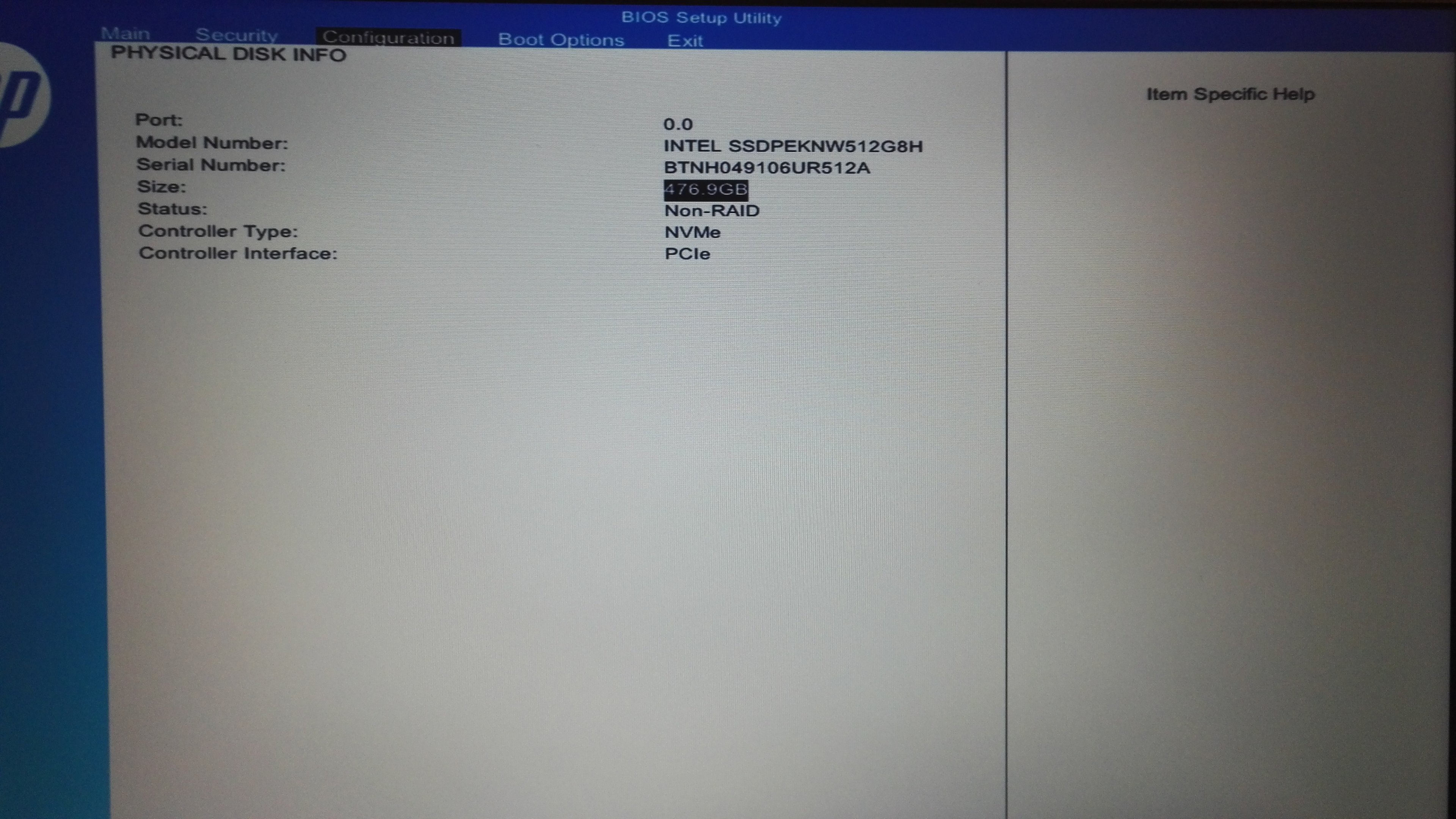

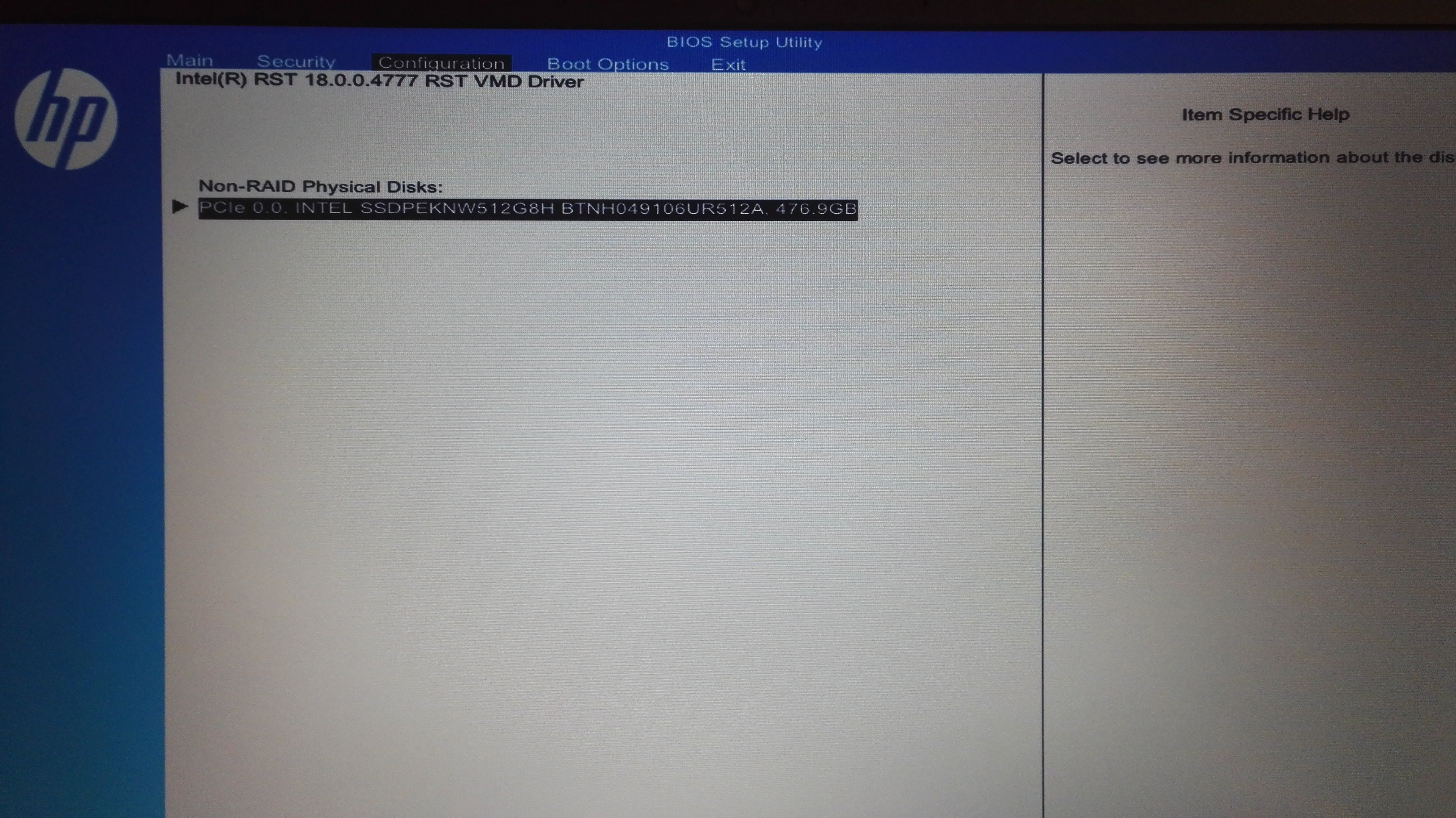

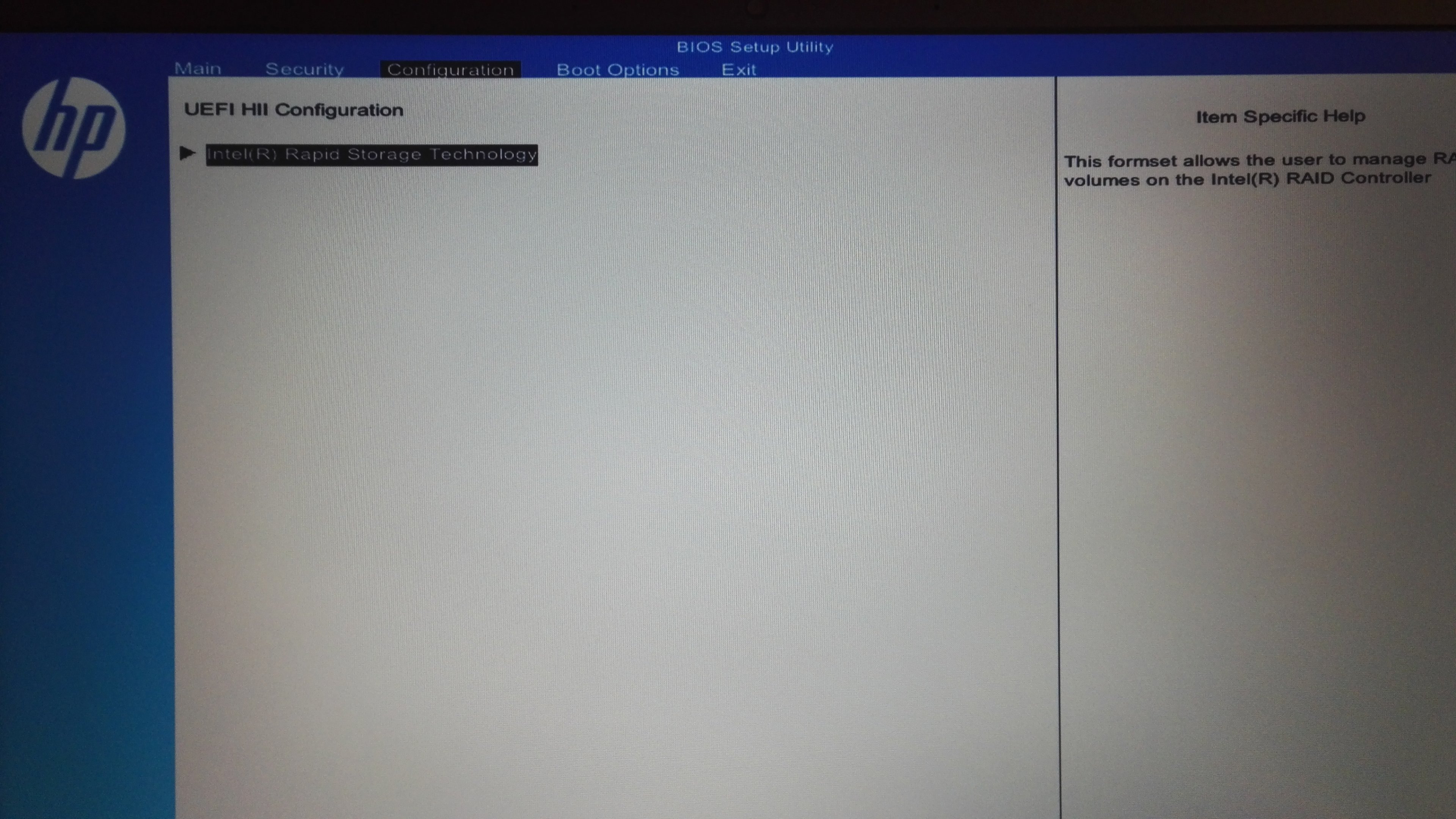

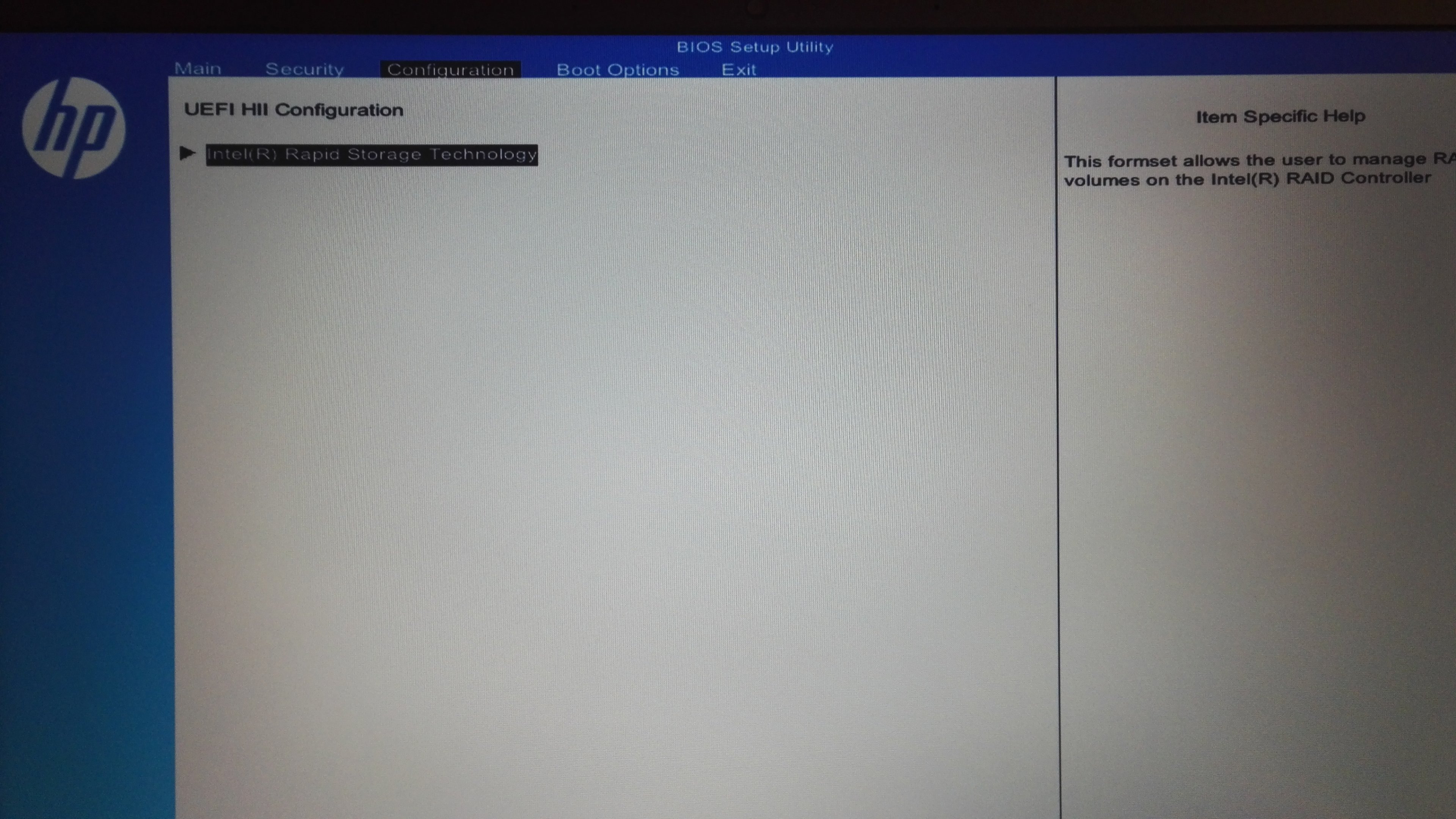

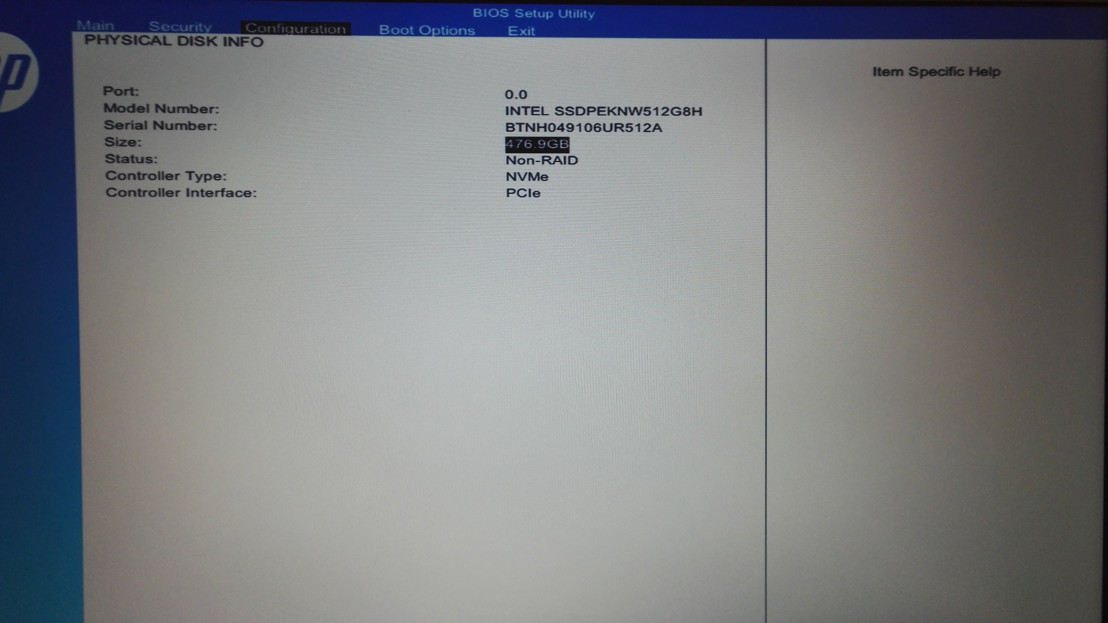

Terrier schrieb:
scheinbar nicht, bzw. wird unter Konfiguration die Platte angezeigt. (Post 14 Foto Nr.12)

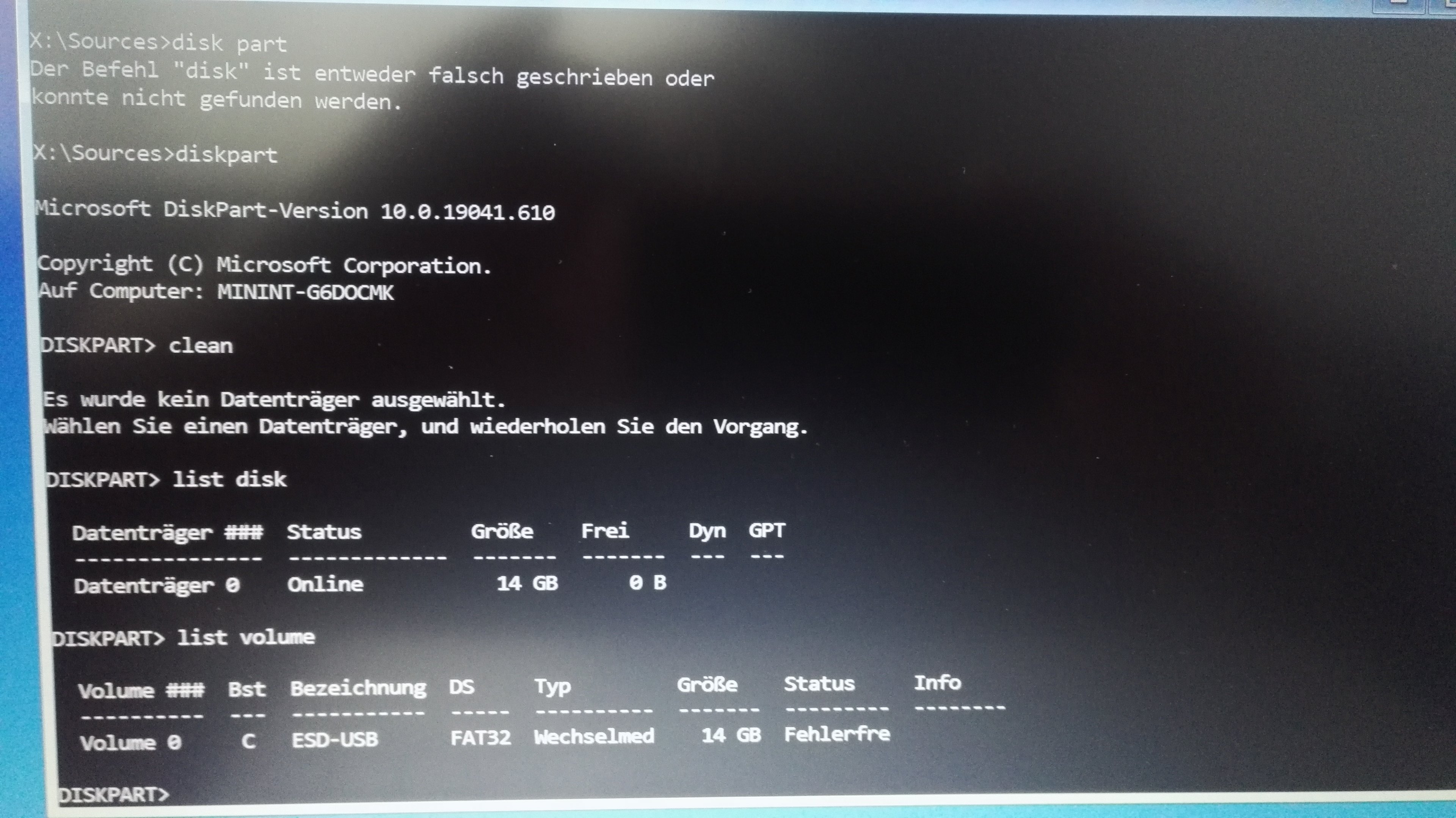

Terrier schrieb:

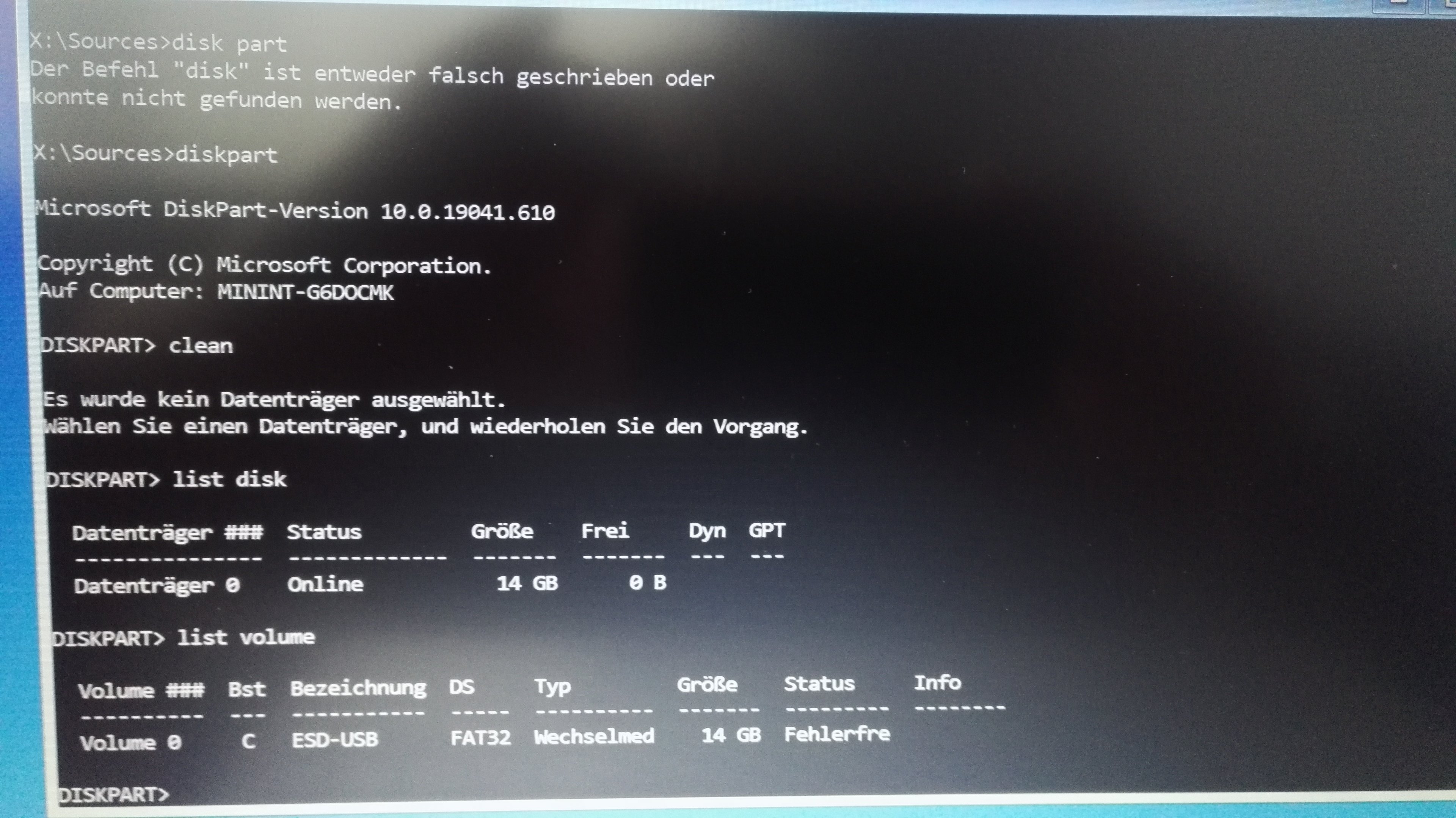

Ich würde mal die Computerreparaturoptionen von Windows USB Stick ausführen, Eingabeaufforderung, Disk Part, clean und auf GPT initialisieren.
bitte schau dir mal das Bild "CMD" an. Bei Befehl clean wird kein Datenträger gefunden. Unter list disk, oder list volume wird auch nur der USB Stick ausgegeben. Leider nirgends die SSD

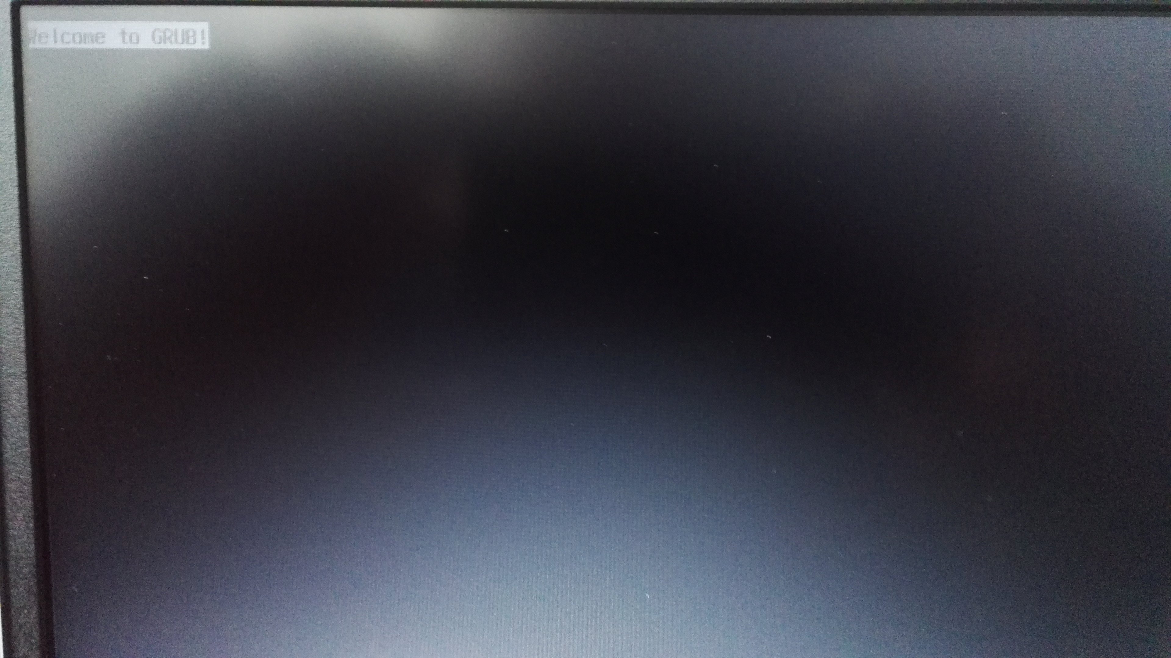

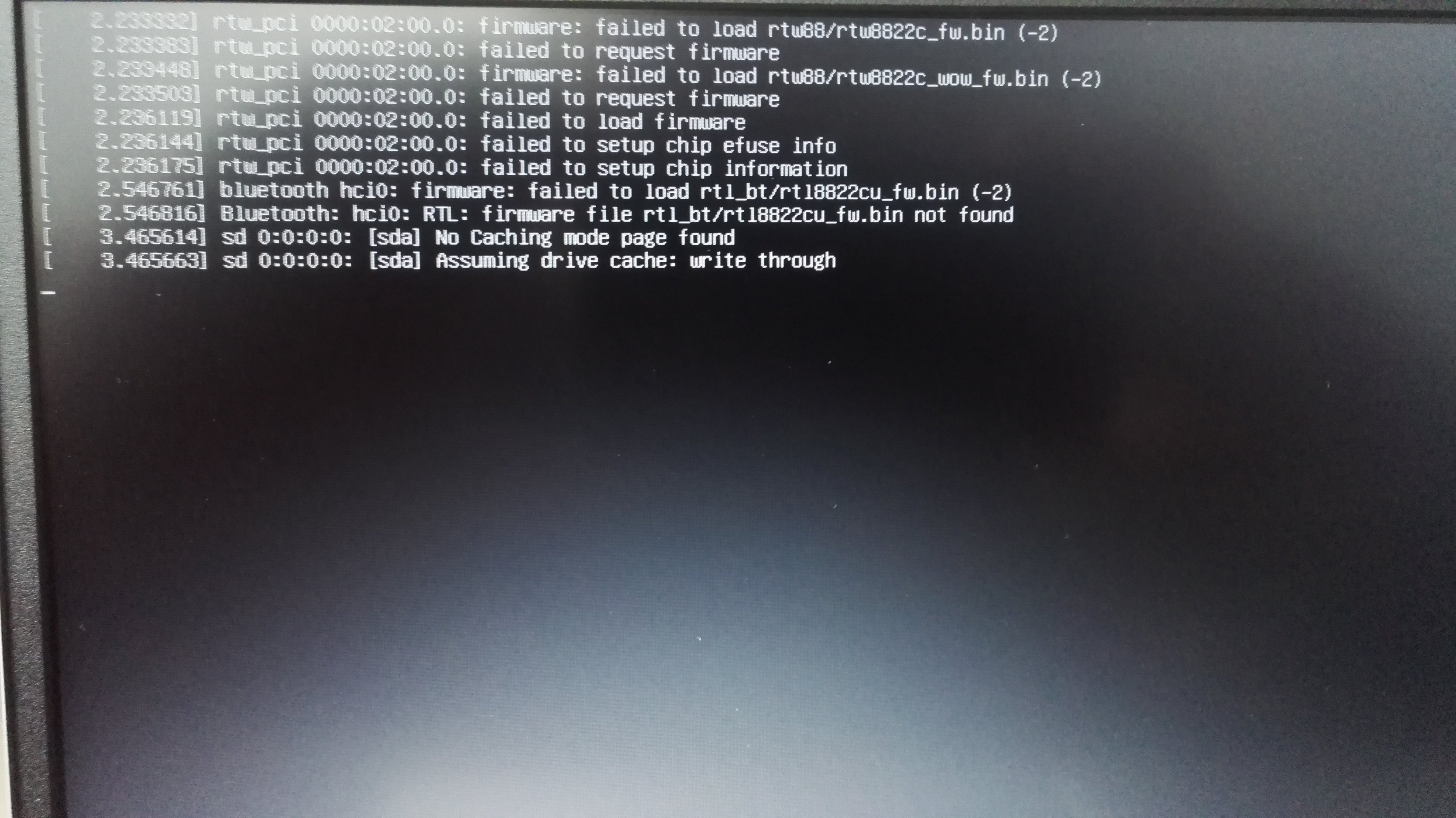

Terrier schrieb:
Was soll das denn da im den Screen (Post 16 Bild 4) beim TE, mit DEBIAN / Grub von Linux, würde mich interessieren.
Ist das von Free Dos auf der NVMe oder ist das auf dem USB Stick?
das ist von Freedos. Wenn ich von Boot from Efi File boote komme ich in den File Explorer von freedos. Und dort wird Debian, Grub, aber auch Microsoft angezeigt. Definitiv ist aber Boot from Efi nicht der USB Stick, sondern USB Hard Drive (UEFI). Denn USB Hard Drive (UEFI) wird nicht angezeigt wenn ich den USB Stick abgezogen habe. Oder es handelt sich hier um eine andere Logik.

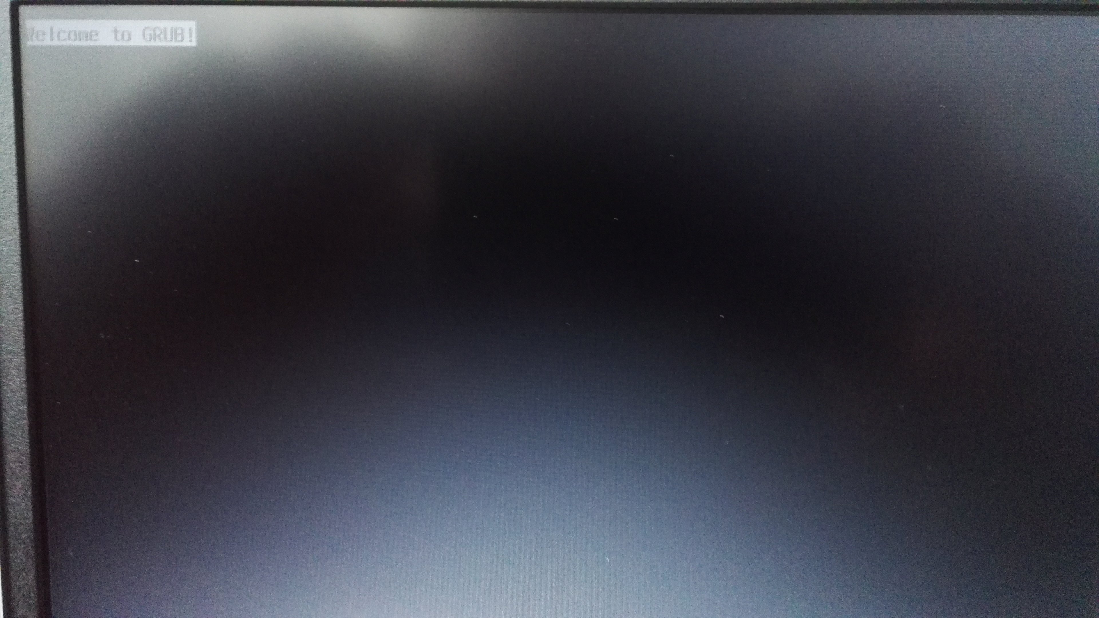

Was mir soeben beim normalen booten von Freedos noch aufgefallen ist:
Beim booten kommt in der einen Ecke: Welcom to Grub und danach eine Auflistung mit lauter fails. Diese verschwindet recht schnell und Freedos wird angezeigt.

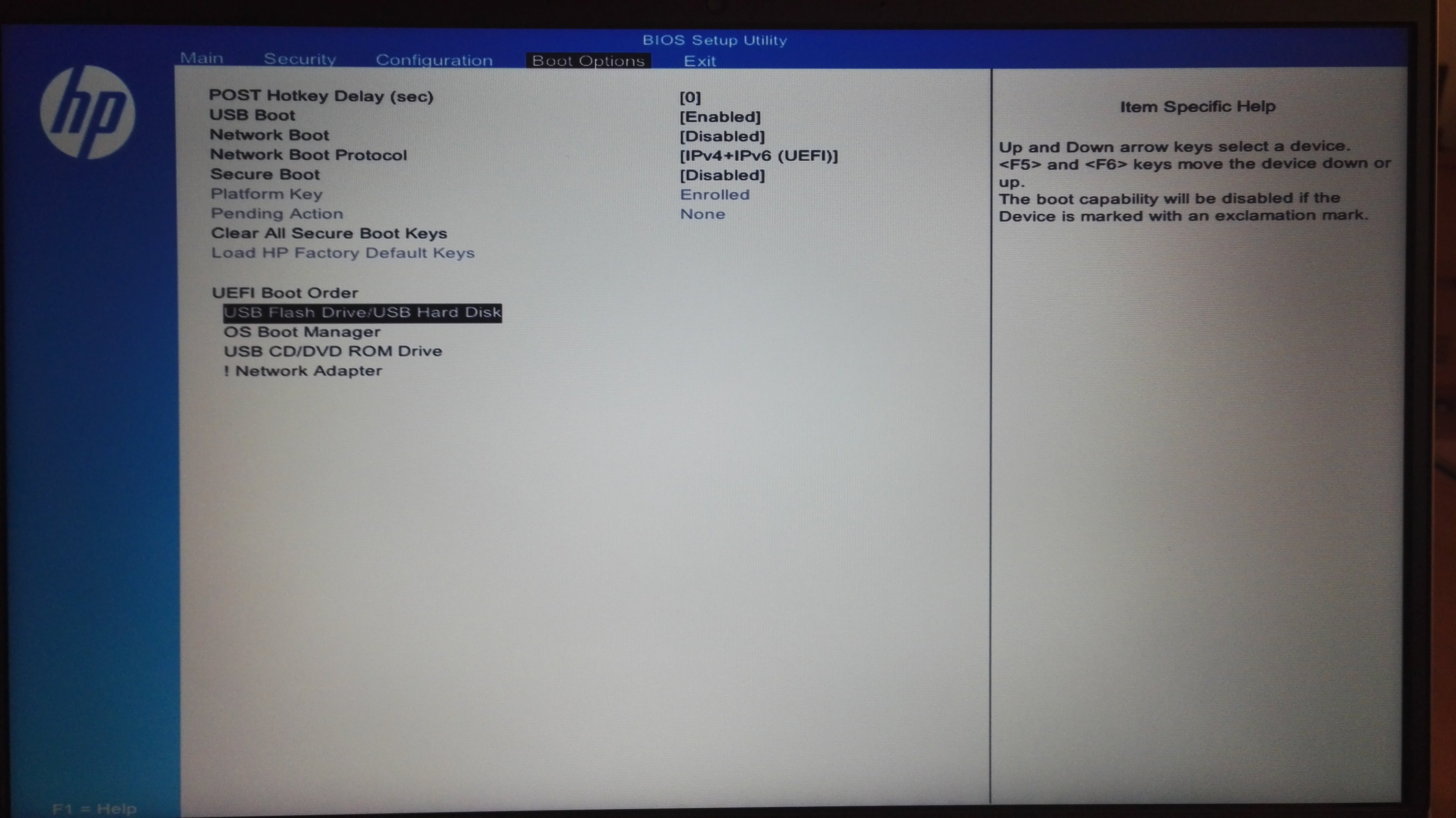

Das muss aber wie im meinen Screen auch auszuwählen sein und dafür muss man die Uefi Einstellungen gemacht haben.
Bei mir gibt es da nur Boot from efi File und kein Untermenü.
Es gibt ja auch nur efi File Boot auf dem Windows Stick, ich habe kein Free Dos und Debian Uefi

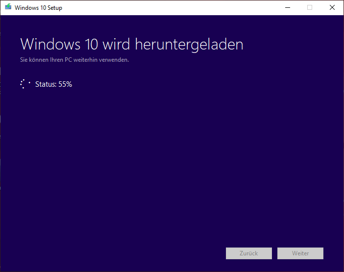

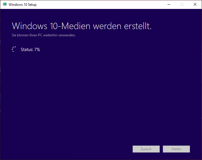

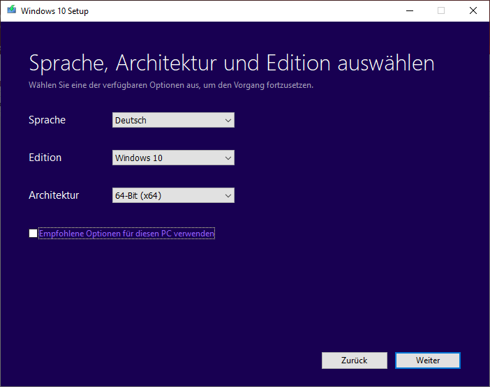

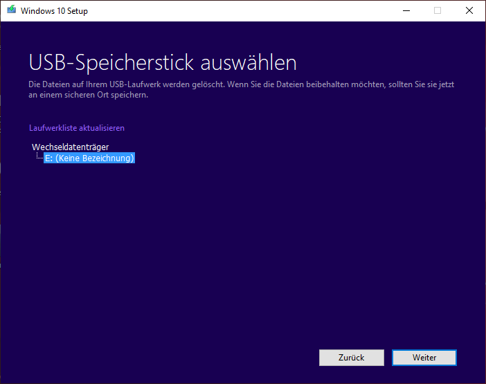

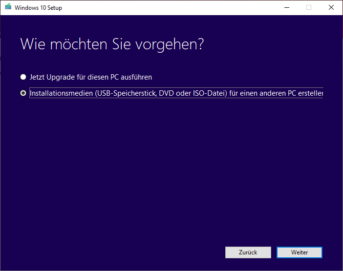

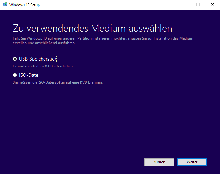

Hast du eigentlich wirklich den USB Stick richtig erstellt mit dem Media Tool und alle Bilder gesehen?
Bis zu Bild 7 der Stick ist Bereit

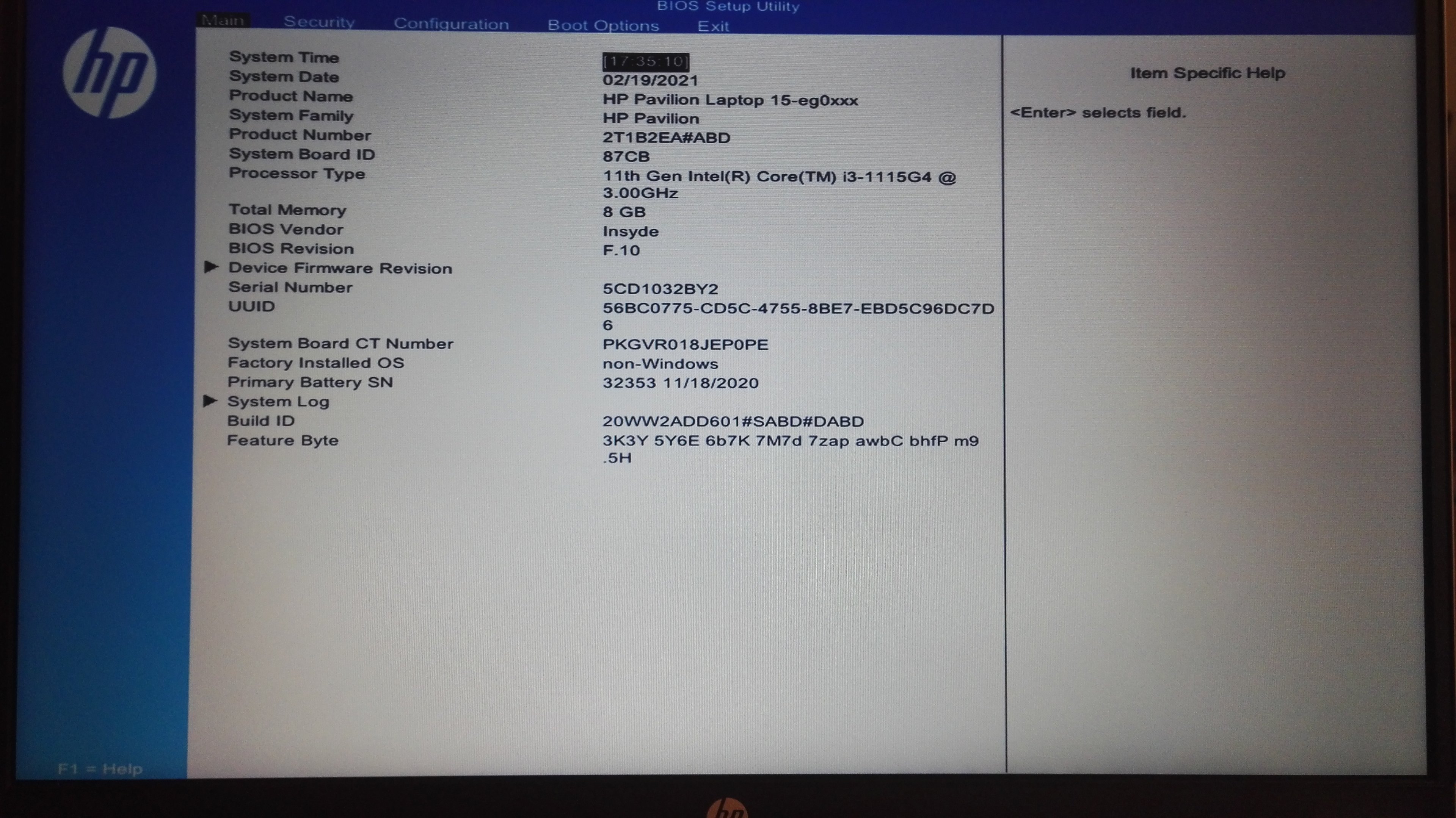

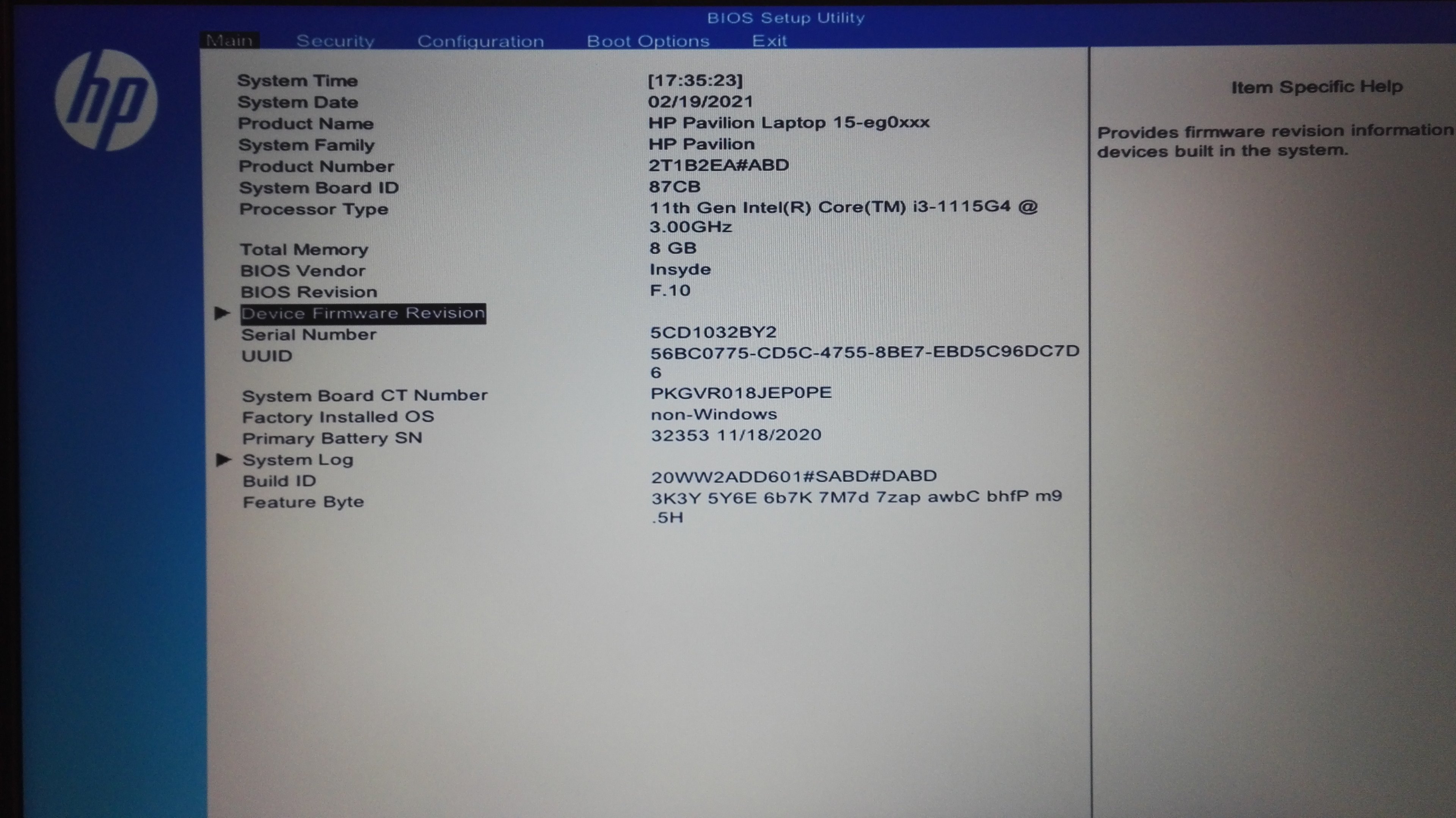

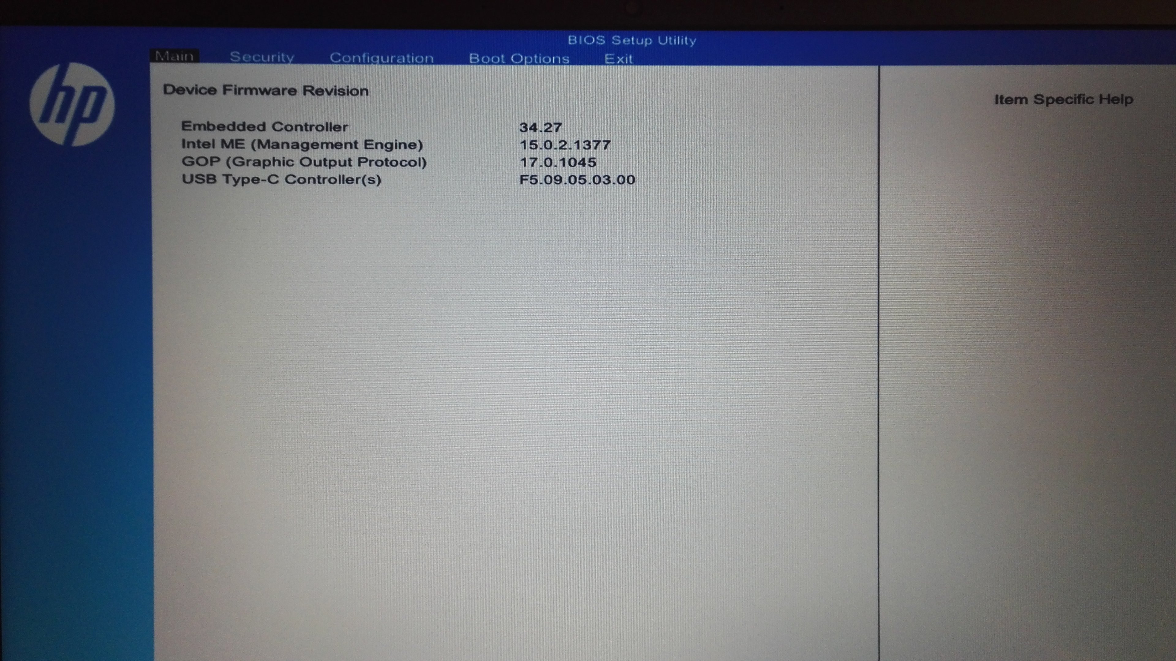

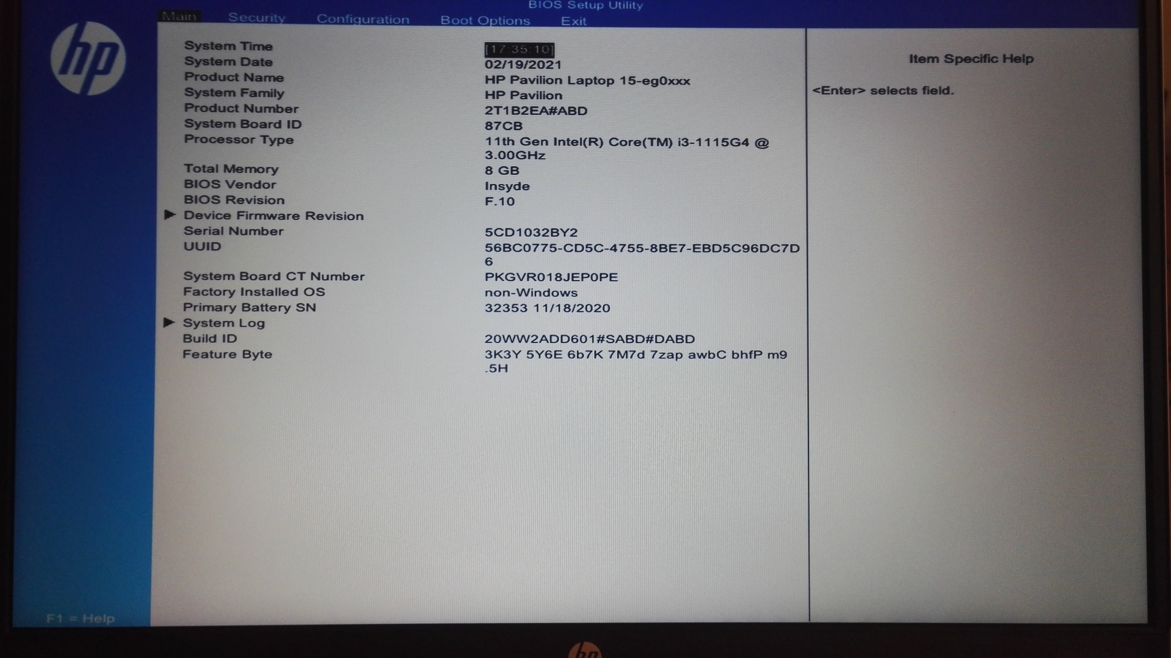

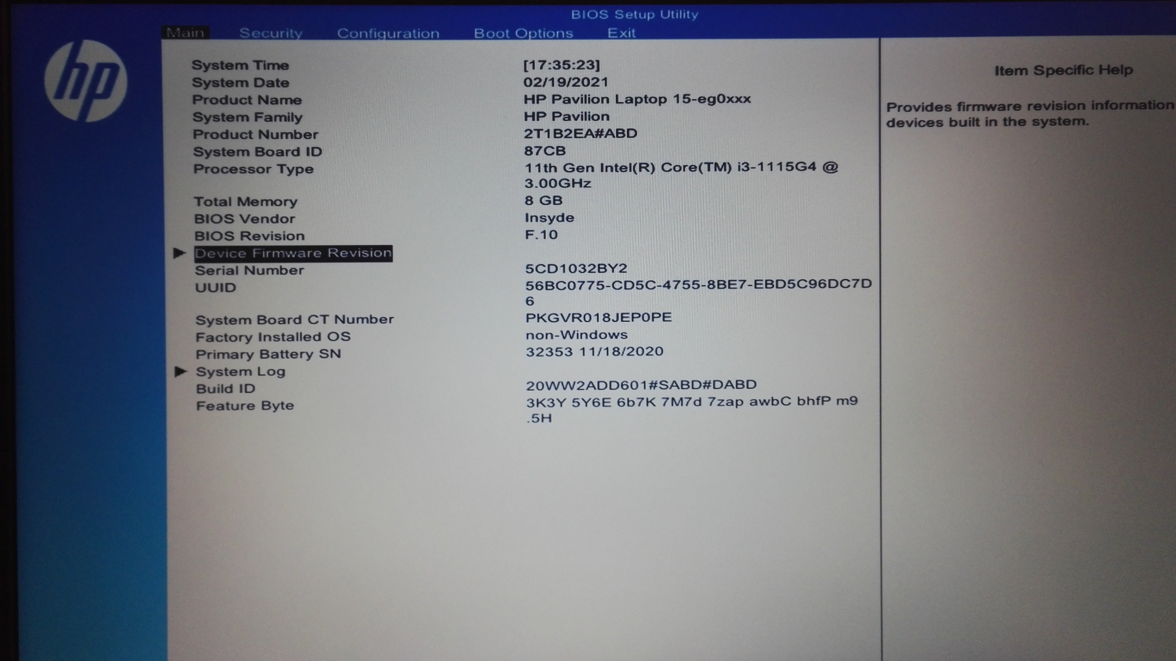

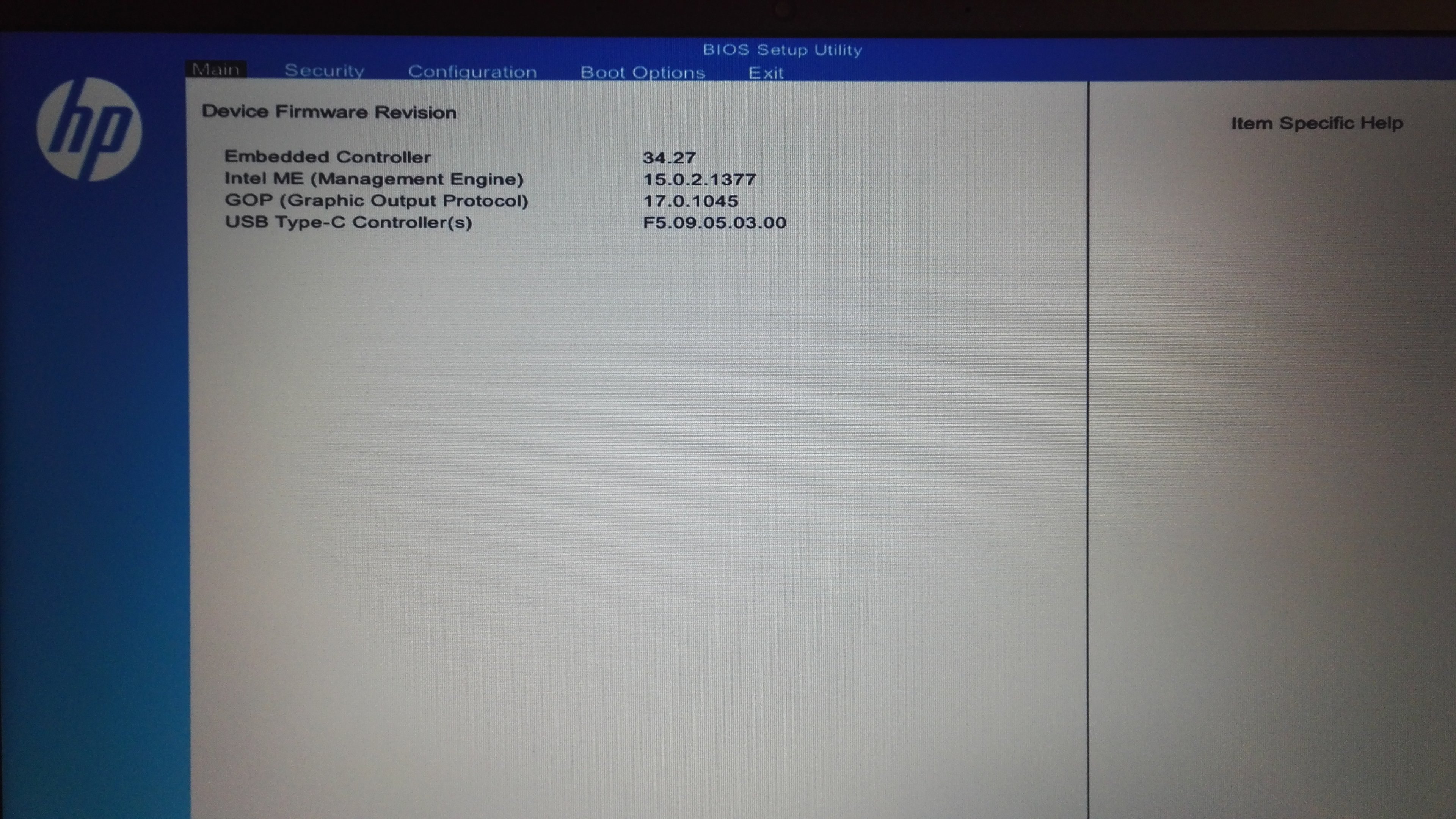

Es kann sein, dass auch die BIOS Firmware aktualisiert werden muss!
Denn gemäß HP Webseite gab es für diese Laptops am 22. Januar 2021 eine neue BIOS Firmware ...
https://support.hp.com/de-de/drivers/selfservice/hp-pavilion-laptop-pc-15-eg0000/35719379
Neue BIOS Version = F.11 Rev.A
Problem ist eben nur, wie man die aktualisieren könnte, wenn man keine Windows Installation hinbekommt?!
Bei HP ist über den Vorgang der Aktualisierung nichts zu lesen und vermute deshalb, das es eben nur über das HP Support Programm, welches in Windows installiert wird, sich das BIOS aktualisieren läßt.
Oder aber es ist über DOS möglich, diese EXE Datei auszuführen ...
ja hab ich. Und zur Sicherheit soeben nochmals und auch auf 2 verschiedenen USB Sticks. Problem immer noch dasselbe.

Dann können wir von hier aus auch nicht helfen.
Ich kann nicht kontrollieren ob du diskpart richtig ausführst von USB Stick.
Wenn da auch keine NVME erkannt wird! ?
Dann poste uns doch bitte mal Bilder aus deinem BIOS ...
insbsondere bei den CSM/UEFI Einstellungen ...
Boote mal bitte ein Live-Linux und dann zeig mal die erkannten Laufwerke.
Bios Bilder hat er ja gezeigt und es wird angeblich ja auch in Diskpart keine NVMe mit Free Dos erkannt.
Es wird ja einfach keine Platte gefunden im Setup.
Bitte mal Post 14 Screen 10 ansehen.

Ein NVMe Treiber braucht es normal bei Windows 10 und dann auch noch bei aktuellen Geräten nicht.
Eventuell ja wenn man Raid eingestellt hat.

Es wird nichts zum Cleanen angezeigt, Nirgendwo !
Es ist eine NVMe, Free Dos und kein OEM Windows mit HP Tools.

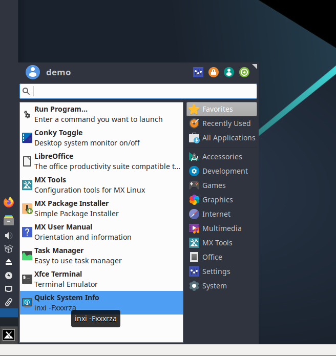

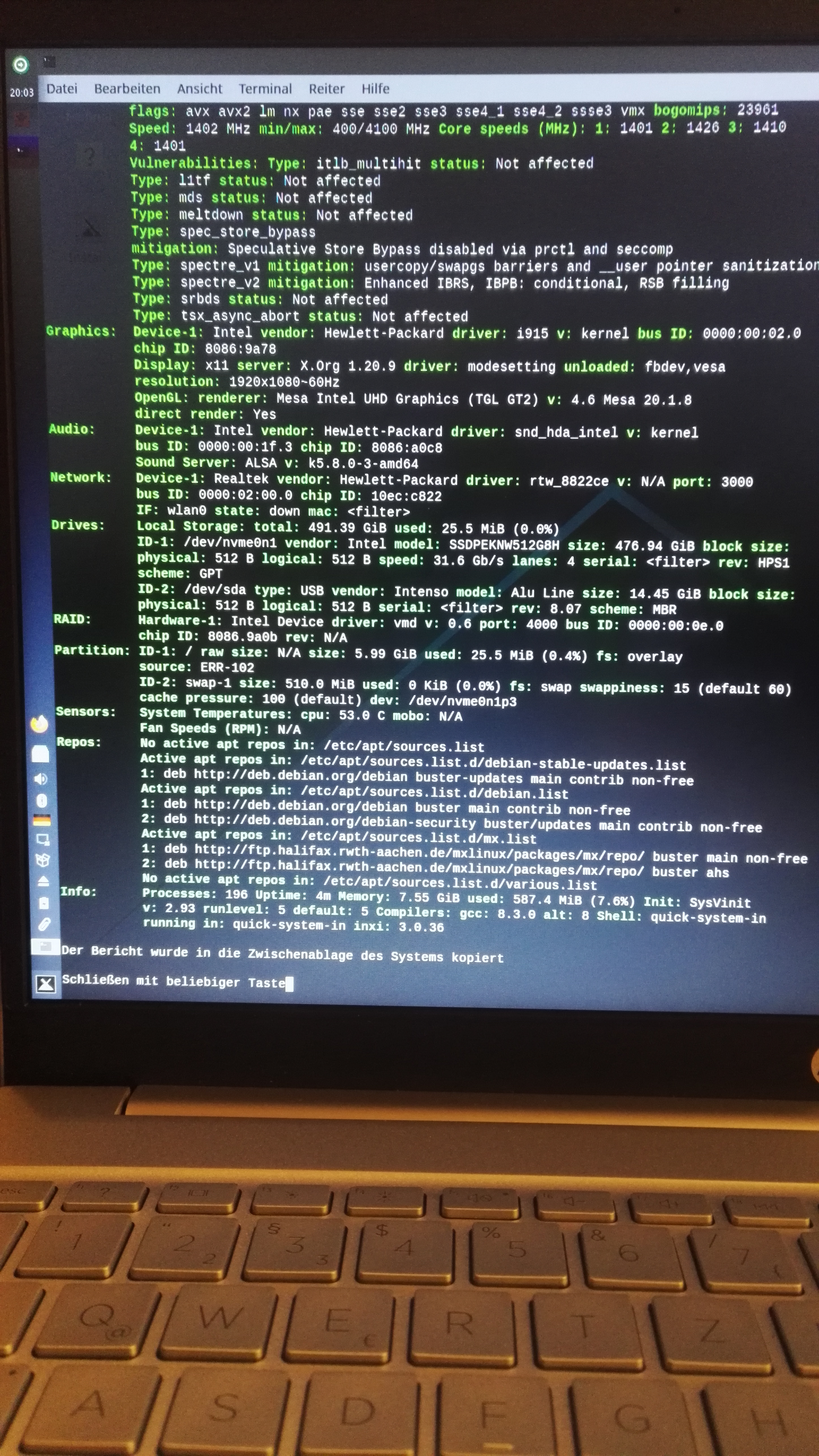

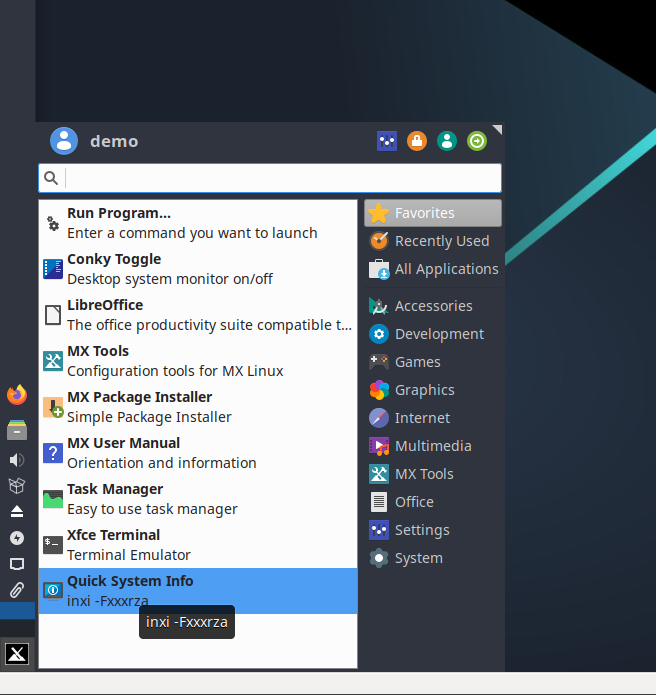

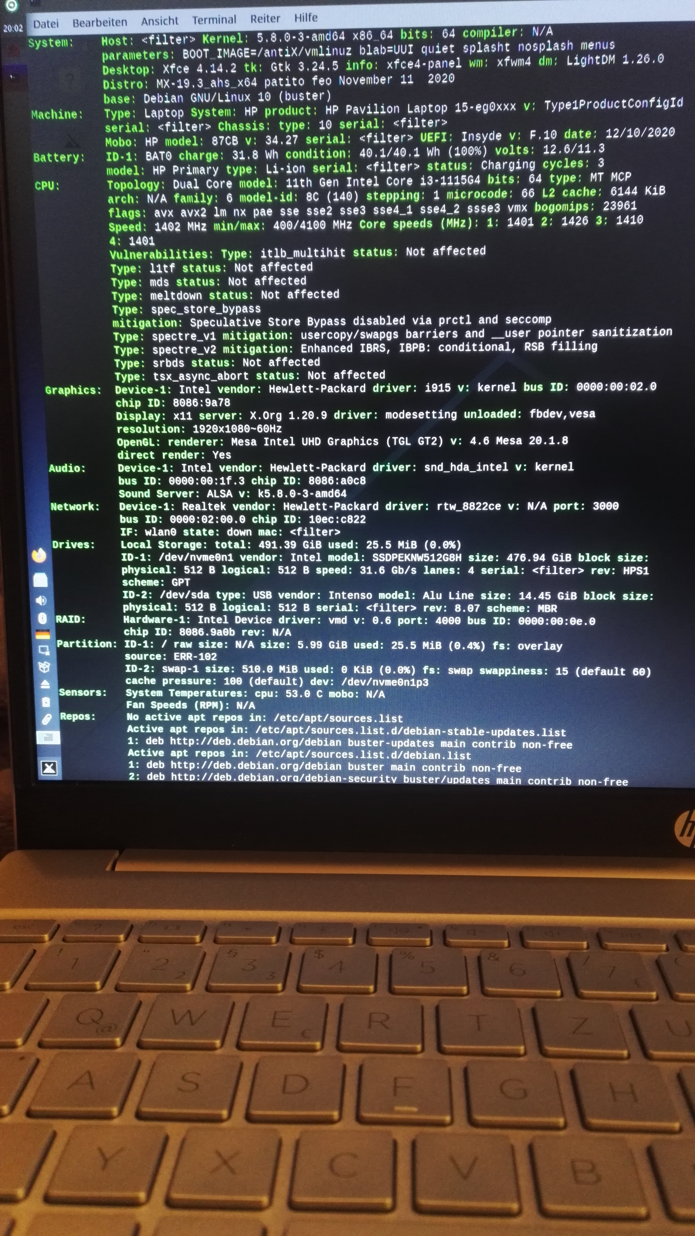

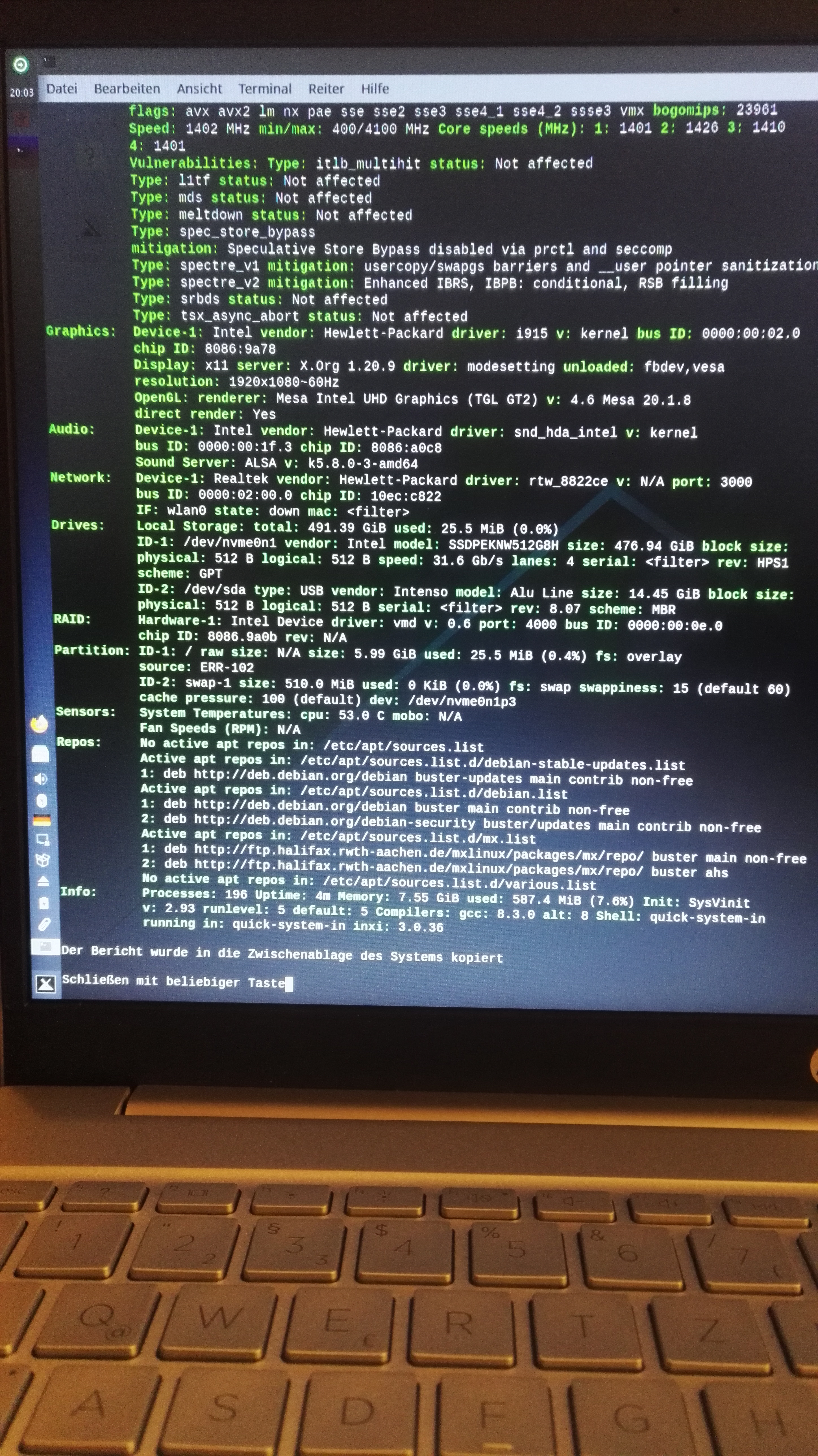

Genau, bitte am besten dieses hier:
-> http://ftp.tu-chemnitz.de/pub/linux/MX/Linux/MX/Final/
Und zwar diese Version nehmen: MX-19.3_ahs_x64.iso 1.6 G 2020-11-10 17:44

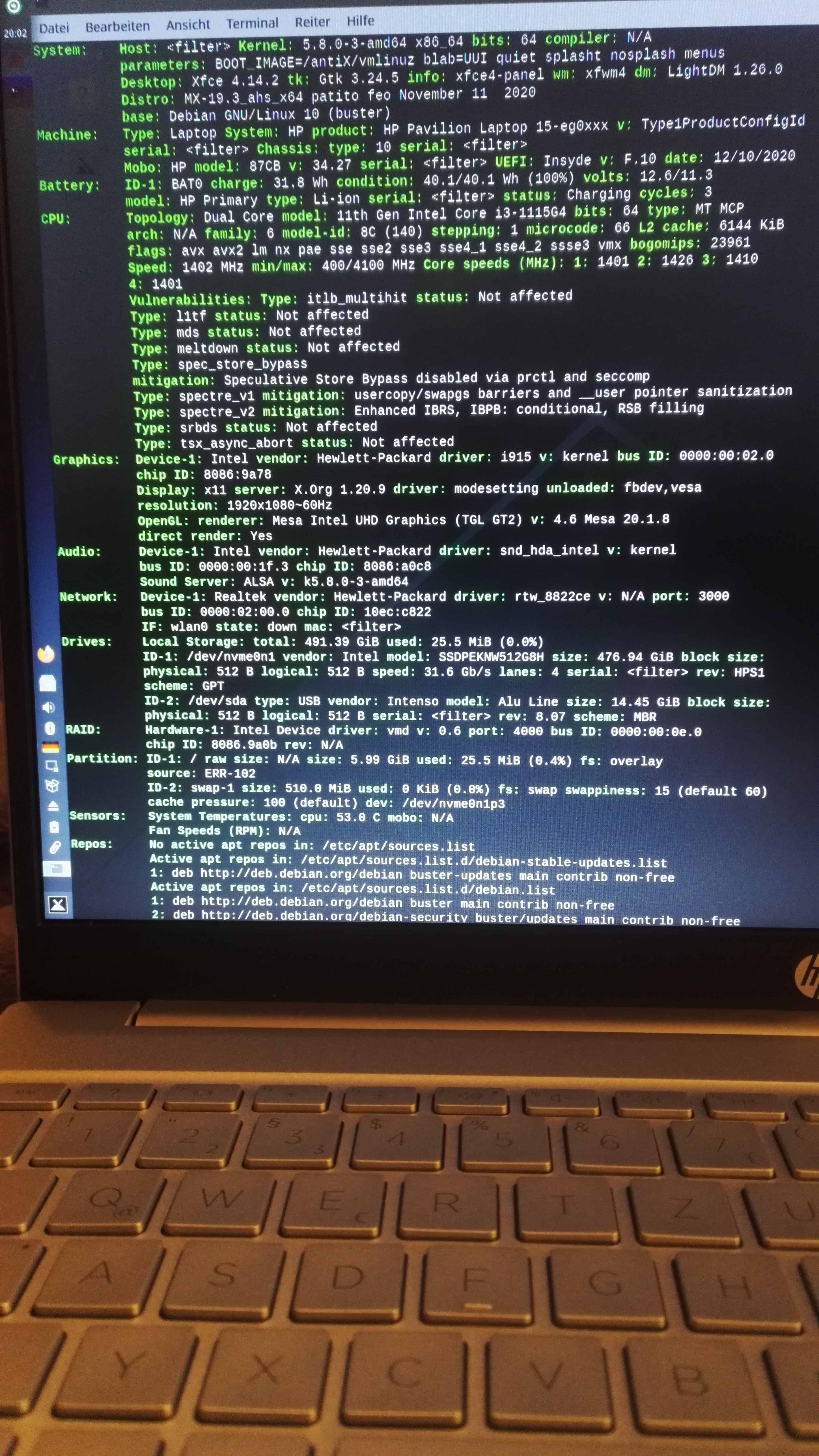

Wenn Du damit auf den Desktop bootest, kannst Du sofort automatisch einen Hardware-Report erzeugen lassen und hier bitte posten!
Nennt sich Quick System Info:
Reaktionen: chooka, cartridge_case und Schildkröte09
Reaktionen: chooka

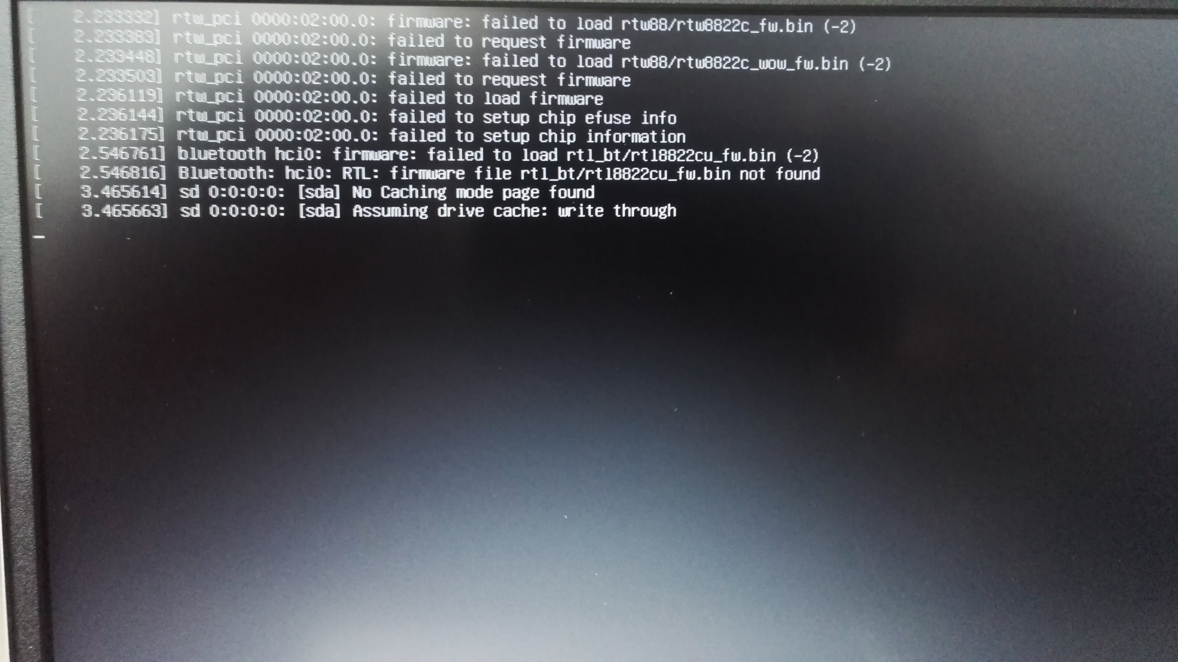

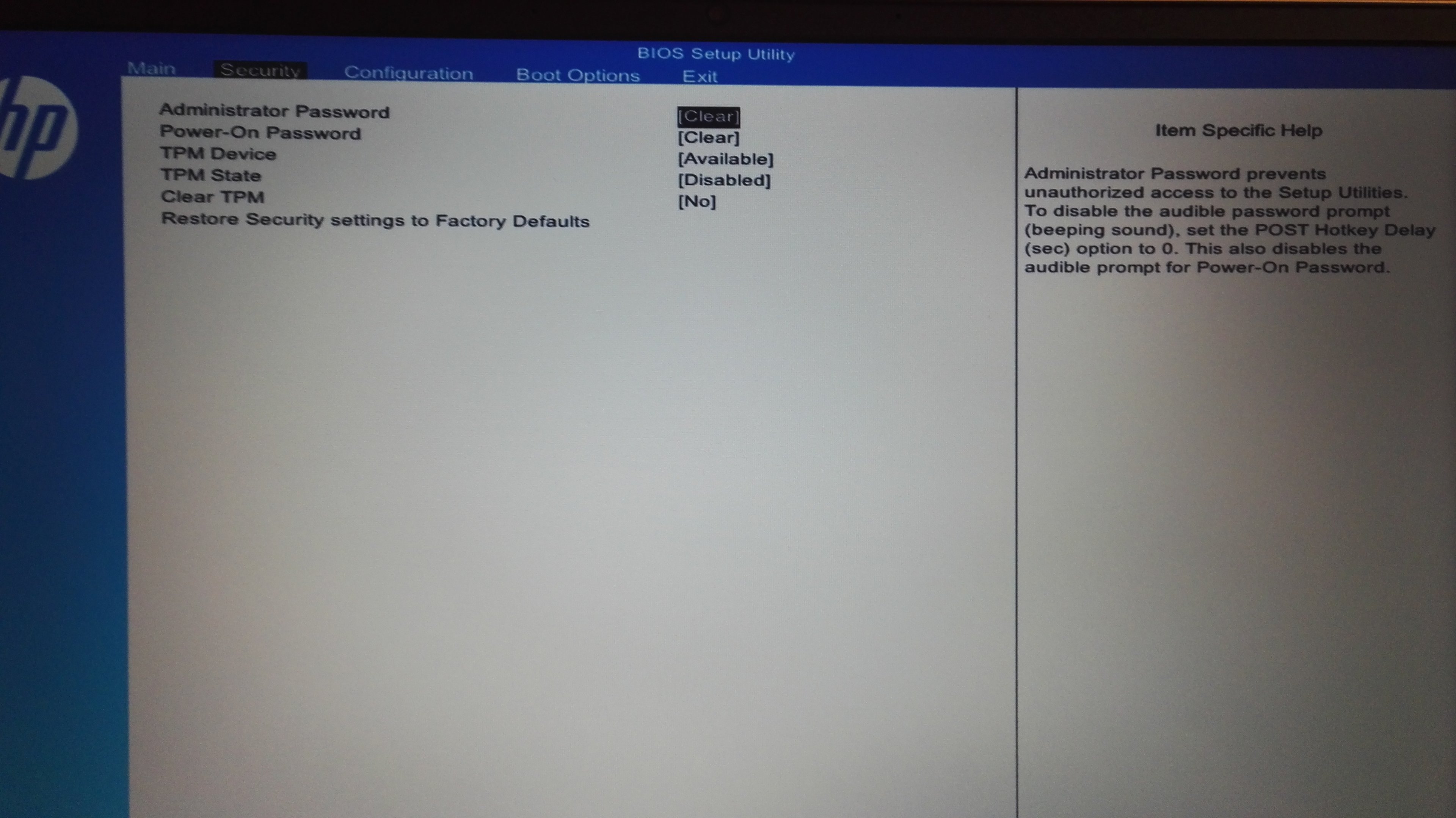

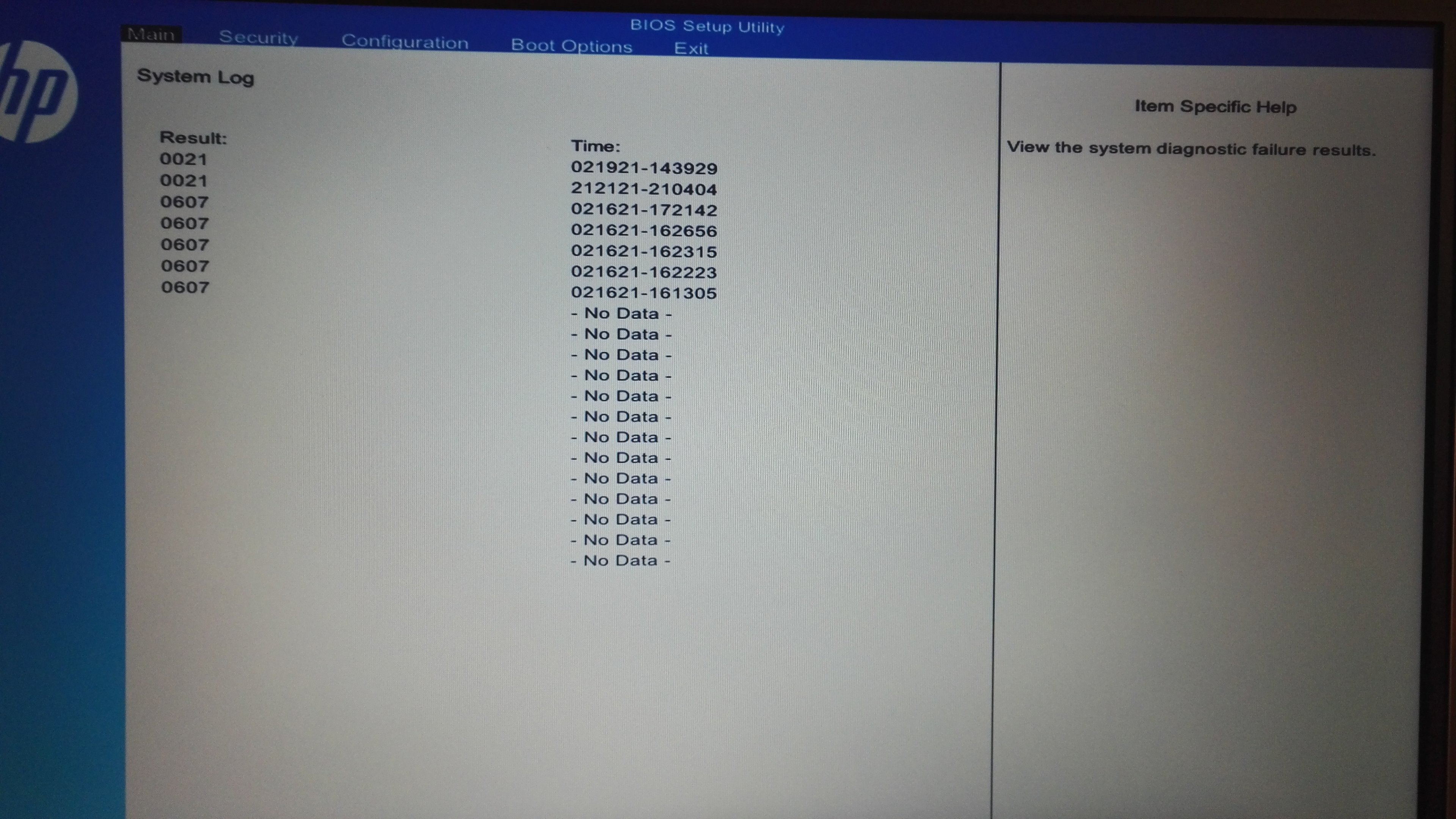

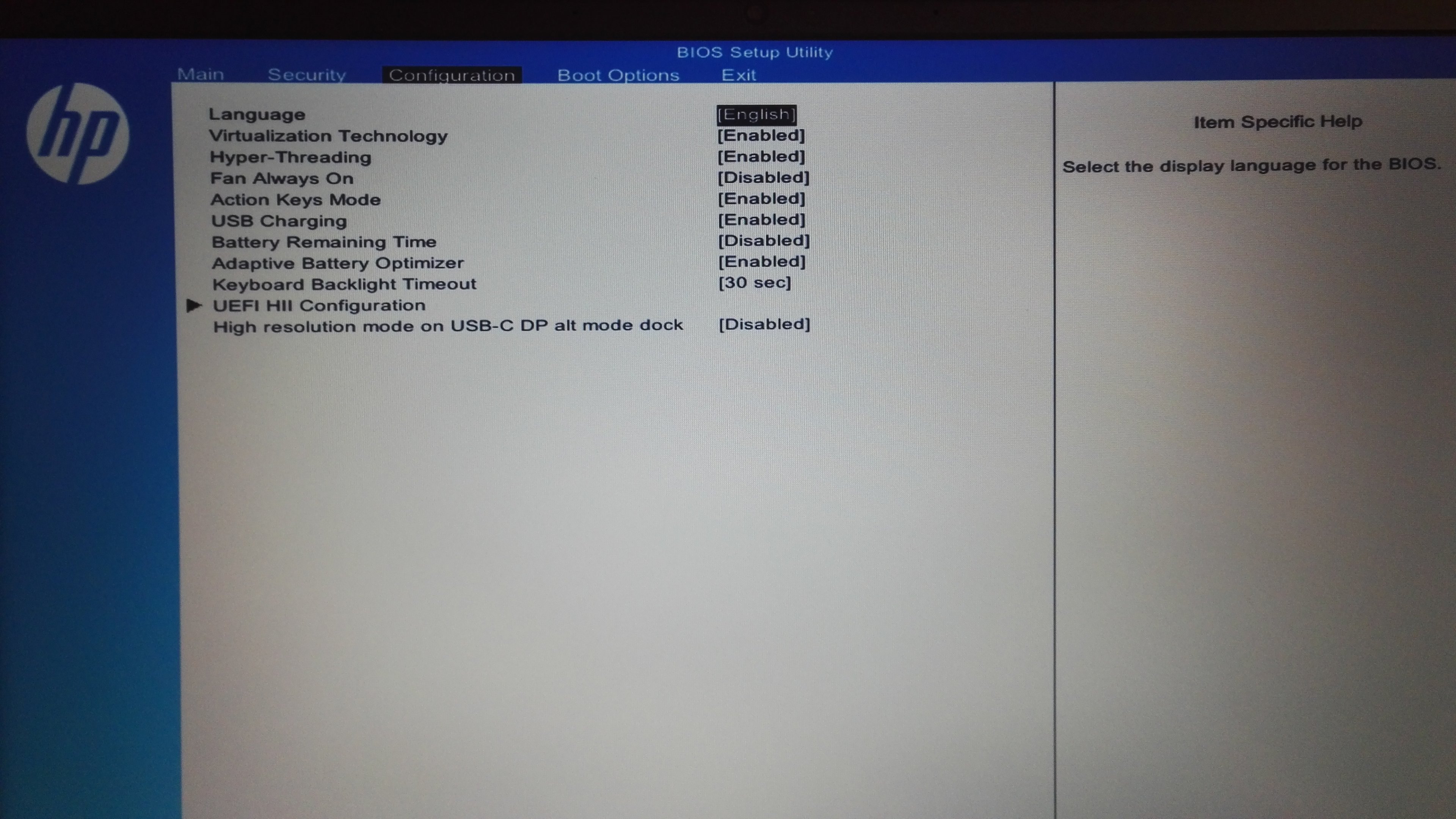

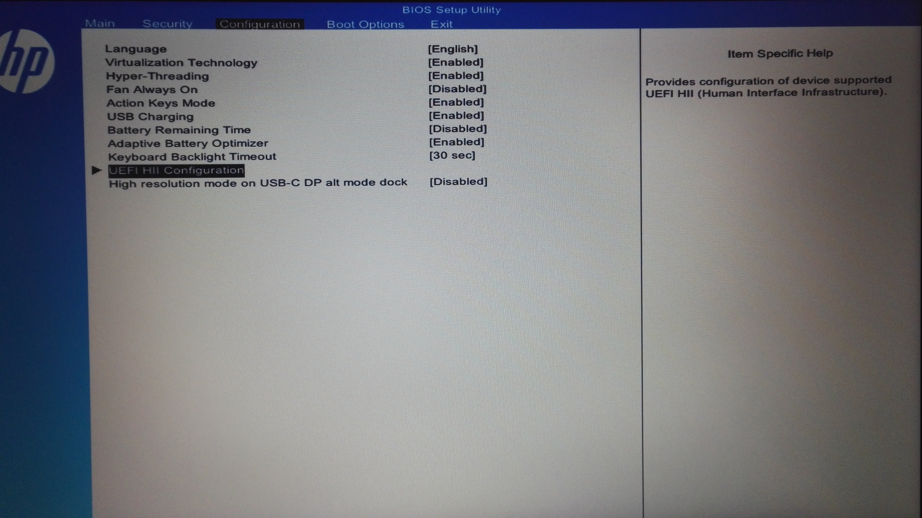

Hallo Dr. McCoy, auf Bild 1 Linux und Bild 2 Linux ist der Report zu sehen.

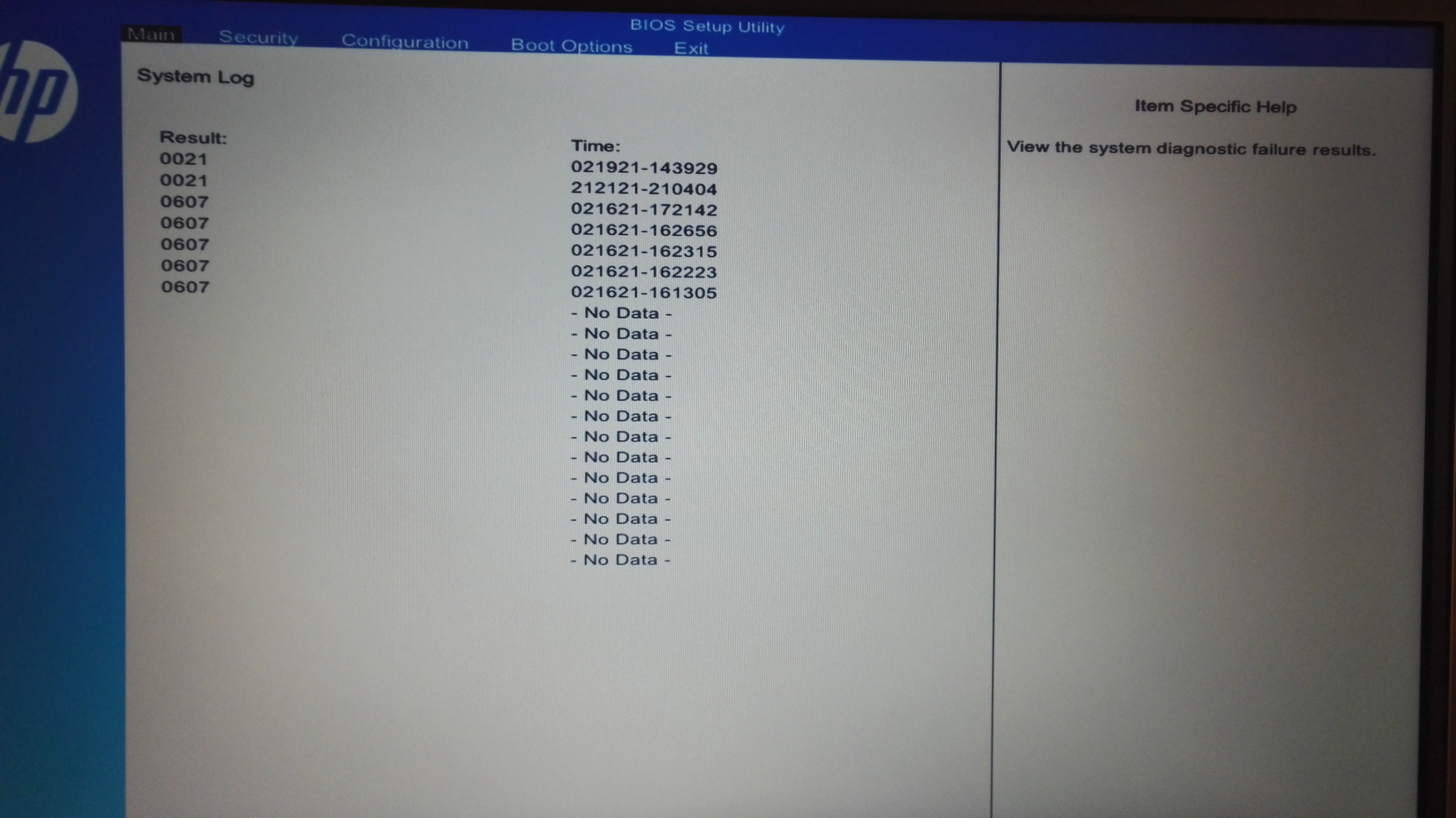

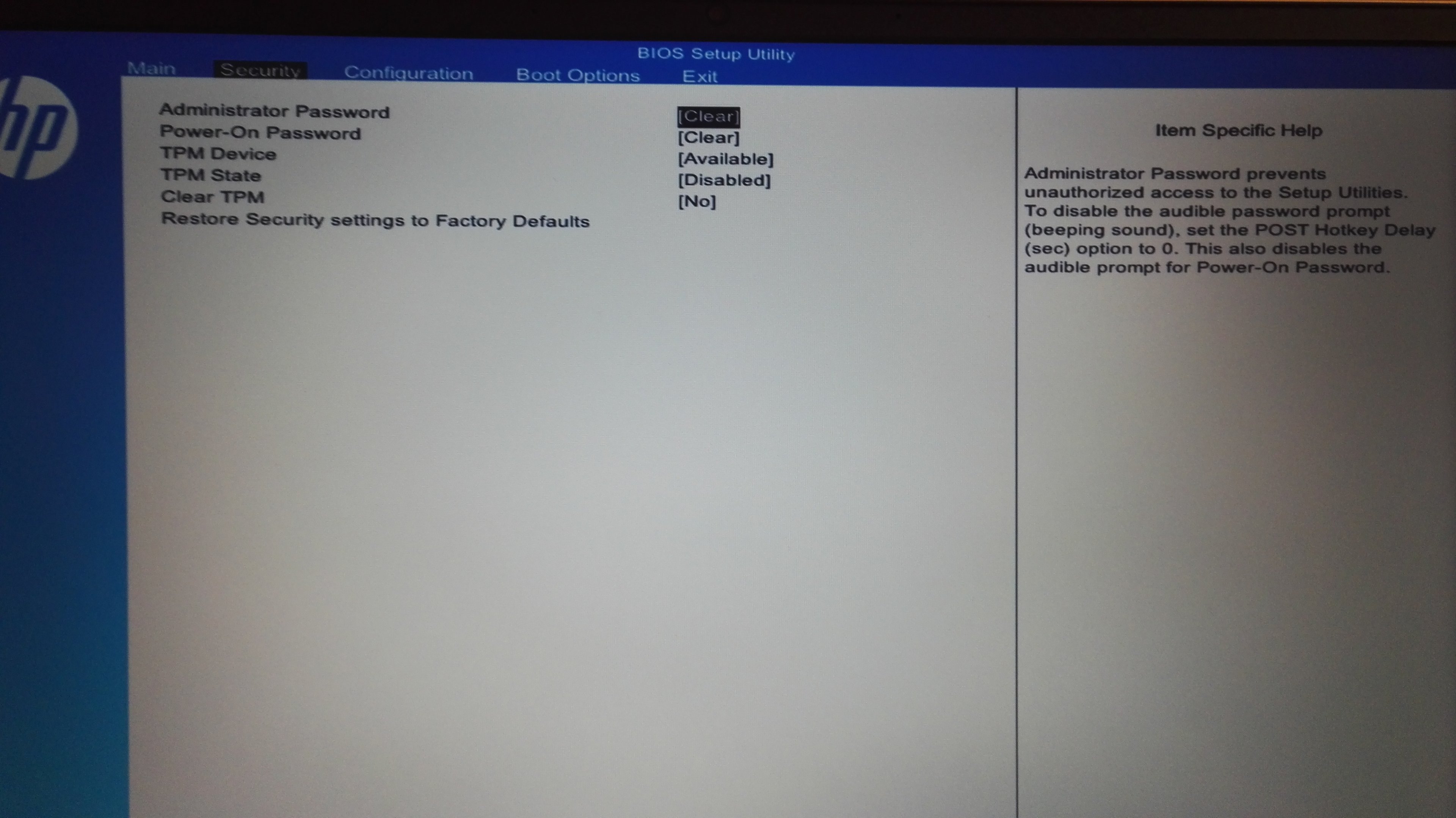

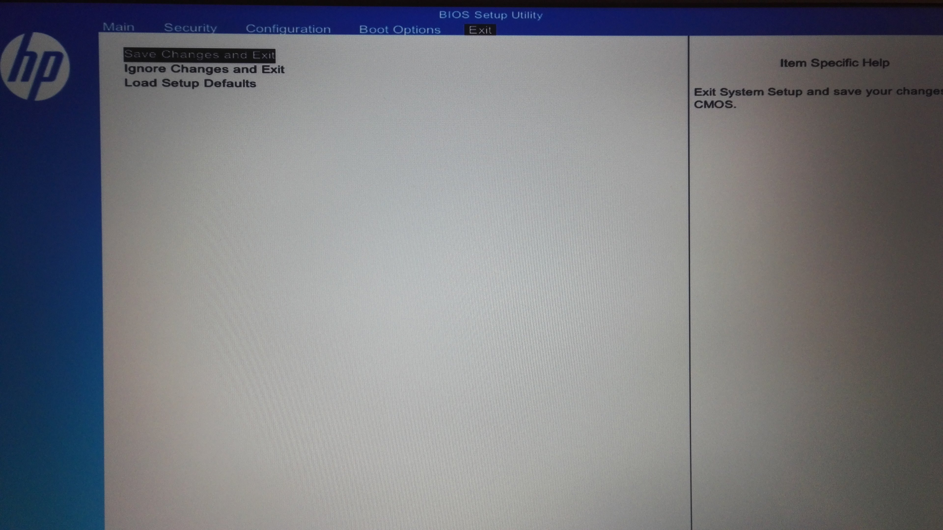

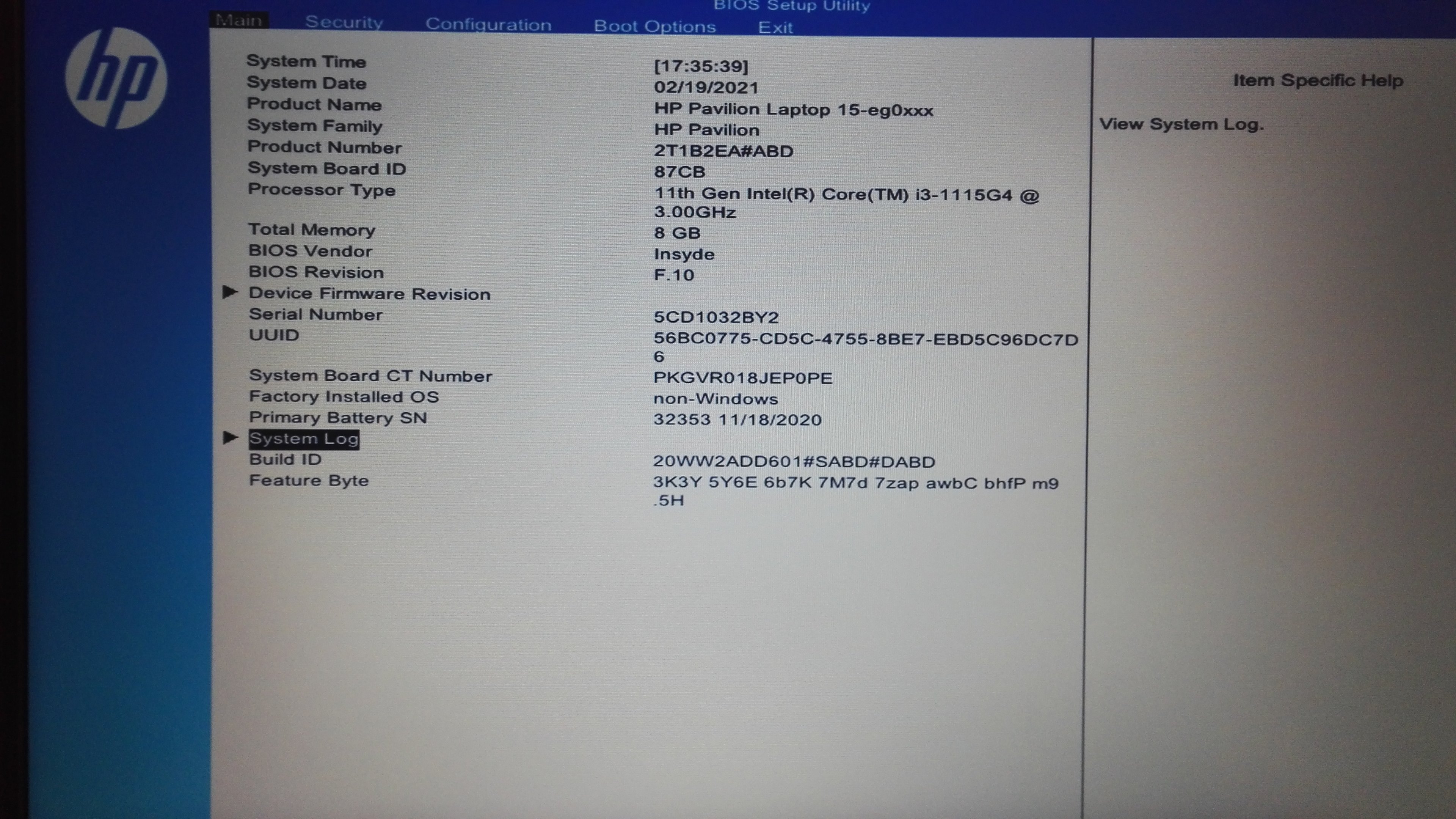

Hallo Schildkröte09, auf Bild 1-14 die Bios Bilder.

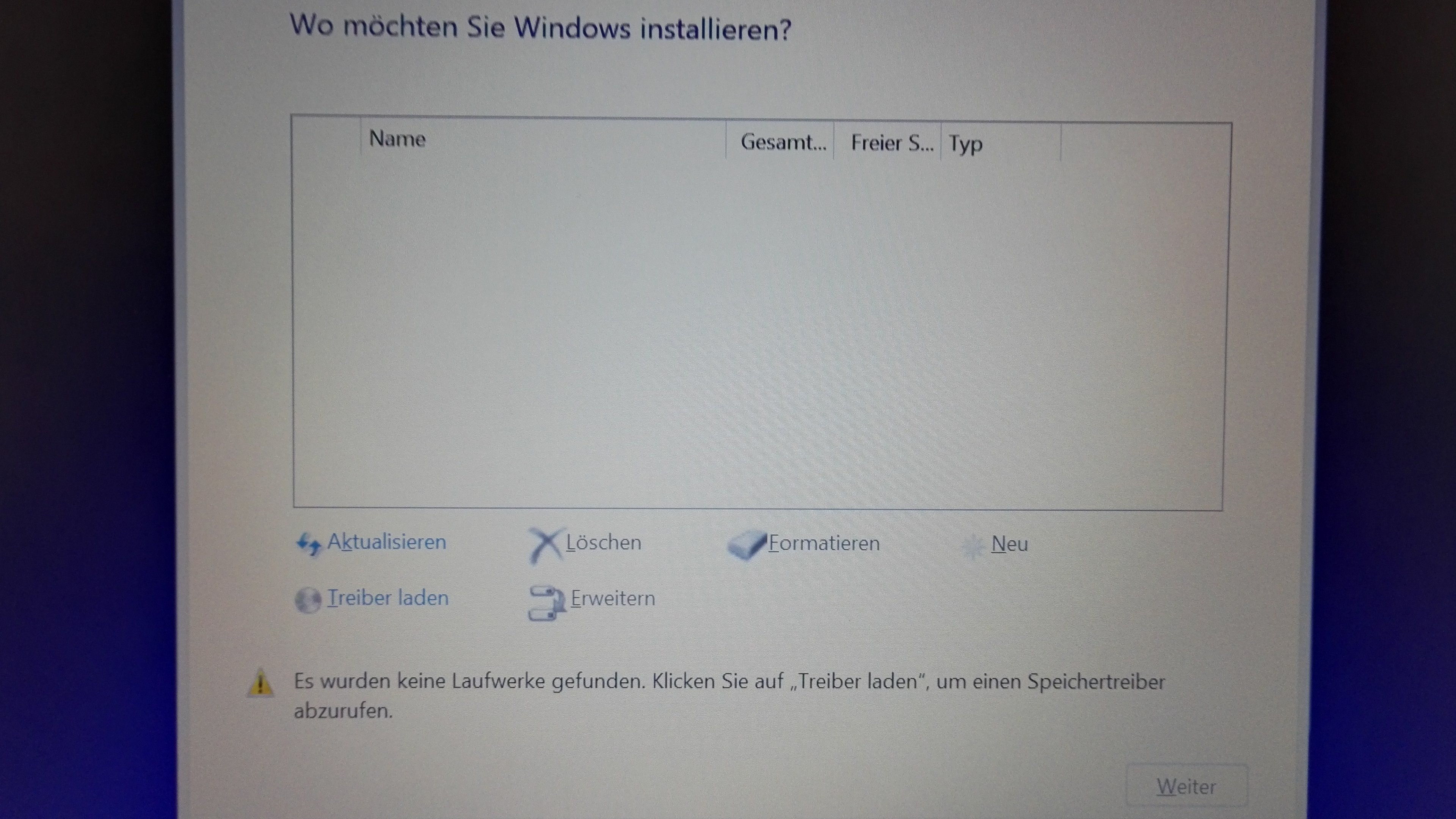

Ich blicke hier nicht mehr durch!
Bootet denn das System nun überhaupt von dem MCT-Stikck?
Wenn ja - startet das Setup auf das man Partitionen löschen und anlegen kann?
Und wenn immer noch ja - startet dann ein Installierversuch der einen Treiber verlangt?
Das war doch die Eingangsgeschichte?
Wenn ja - dann aht all das nicht smit FreeDOS zu tun sondern höchstens mit HP der eine HW verbaut oder beschaltet für die WIN keine nativen Treiber hat.
Wo also sind wir hier genau dran?

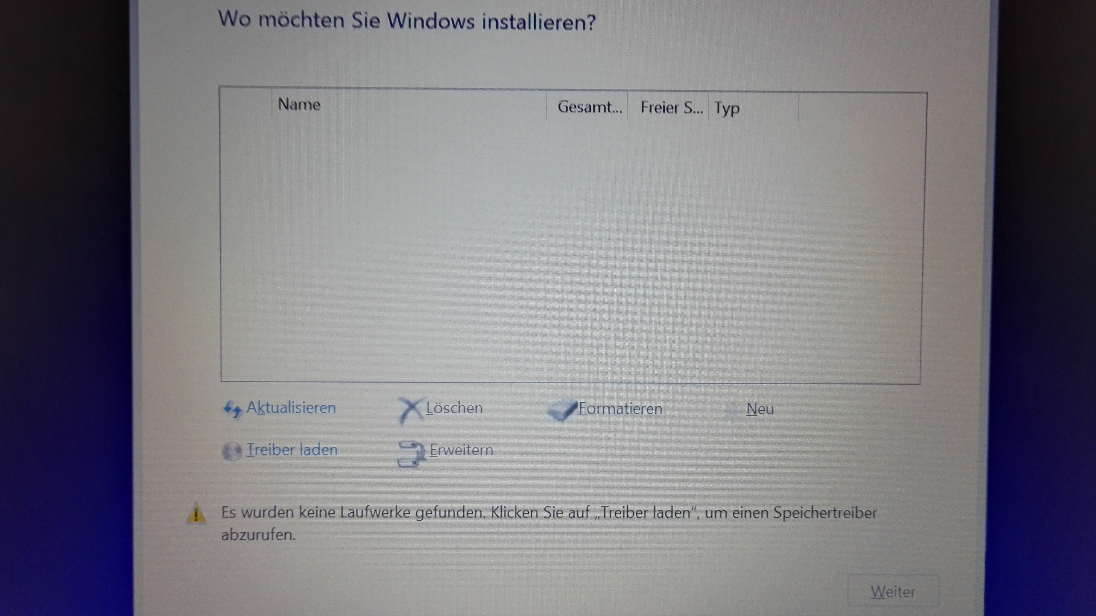

ich bin immer noch am gleichen Punkt. Keine Festplatte kann bei der Installation gewählt werden. Siehe Bild.
bedeutet, dass ich das nur über den Support bei HP erfragen kann?
Ja
Ja
automatisch nicht, aber bei Klick auf Treiber laden wird versucht ein Treiber zu finden. Natürlich ohne Erfolg
