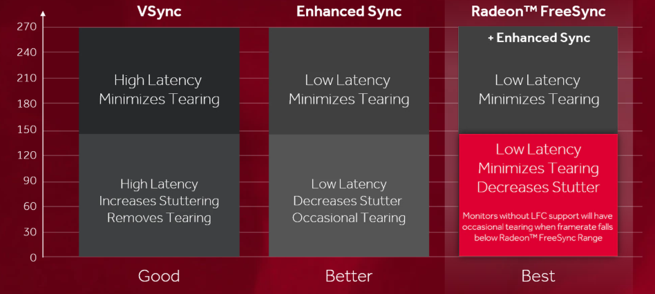

Wenn ich da grad mal fragen darf, wie genau funktioniert dann ES eigentlich? Ist Vsync einfach ein Blocker, also hier 75Hz, kann er die nicht halten halbiert auf 33Hz (mit FS aktiv nur als Begrenzer nach oben), und Enhanced Sync ist einfach nur eine Verbesserung für alles über der eigentlichen Vsync Range, wo dann weder Freesync greifen kann noch etwas anderes? Dann hätte ich ES wohl immer falsch verstanden und komplett falsch aufgefasst :D
@Shakyor Jap, letzteres war bisher immer meine Herangehensweise :) Vermutlich bin ich hier auf dem Holzweg gewesen. Dachte ES ist ein besseres Vsync, was halt Tearing minimiert, die Latenz verbessert und evtl. noch außerhalb der Freesync Range besser funktioniert. Ob das nun richtig oder falsch ist...werdet ihr mir sicher verraten können :confused_alt:
nehmen wir mal nen bildschirm mit 75 hz nativer frequenz. d.h. der monitor kann maximal 75 bilder pro sekunde anzeigen.
ohne sync: die gpu gibt bilder maximal schnell aus, und der bildschirm zeigt die auch so schnell es geht an. weil das aber zu 99,99999% nicht der nativen hz zahl des monitors entspricht und die frames unregelmäßig ausgegeben werden, entsteht tearing. kein zusätzlicher input lag.
vsync: bilder werden kontrolliert regelmäßig bei nativer hz zahl am monitor angezeigt, was die fps auch gleichzeitig auf native hz zahl limitiert. kein tearing und saubere wiedergabe, erzeugt aber durch das "ordnen" der frames ziemlich viel input lag.
adaptive sync: anstatt die framerate an die refreshrate anzugleichen, wird hier die refreshrate an die framerate angeglichen. da durch die variable refreshrate quasi immer ein ganzes bild zur "nativen refreshrate" angezeigt wird, wird tearing vermieden. adaptive sync hat daher niedrigen input lag. abgesehen von der elektronik drum herum ist hier input = output.
LFC: sinkt die framerate bei adaptive sync zu weit ab (was bedeuten würde, dass extrem lange refreshzeiten vorliegen), tritt üblicherweise (sollten die spec des monitors das zulassen) Low Framerate Compensation in kraft.
ist LFC ab bspw. 35 hz abwärts aktiv, werden bilder doppelt ausgegeben, damit der monitor wieder in adaptive sync range kommt. 36 fps = 36 hz. 35 fps = 70 hz. 34 fps = 68 hz.
enhanced sync: übersteigen die fps die maximale adaptive sync range (also meistens auch maximale native refreshrate), wird adaptive sync üblicherweise deaktiviert. es gibt keinen sync oder nur vsync mit input lag. da der monitor bei fps >75 mit den maximalen 75 hz läuft und man aber kein input lag und mehr fps möchte als bei vsync, wird eine andere methode angewandt, und zwar: enhanced sync verwirft alle frames, die "asynchron" zur refresh rate ausgegeben werden würden, und zeigt nur die "synchronen" an.
d.h. die gpu spuckt bspw. 120 fps aus, die engine läuft auf 120 fps, aber der monitor zeigt von den 120 fps nur 75, die aber "in sync" laufen. wir haben hier ebenfalls wieder kein tearing, nur sehr wenig input lag, da ankommende frames sofort gezeigt werden, falls synchron. man verliert theoretisch aber informationen, weil frames verworfen werden. alternative ist halt tearing: da zieht man dann nicht unbedingt mehr raus.
die adaptive sync range hat ein hard cap, und sobald die fps auch nur minimal über die adaptive sync range kommen, hat man wieder tearing. da reichen schon 75,1 fps. deshalb empfiehlt es sich - falls man nur innerhalb der freesync range bleiben will - die frames über radeon chill, ingame frame limiter oder die radeon framerate target control etwas niedriger anzusetzen, damit spikes nicht über 75 fps kommen - das ist vorallem bei radeon chill nötig, da hier kein frame limiter eingesetzt wird, sondern die gpu nur so viel berechnet, wie sie muss. da voraussagen über die zukunft noch schwierig sind, können hier größere schwinger nach oben oder unten auftreten (bei 144 fps sollte chill auf 140 fps max/min eingestellt werden). dafür ist chill als framelimiter am schnellsten, d.h. hat am wenigsten input lag.
