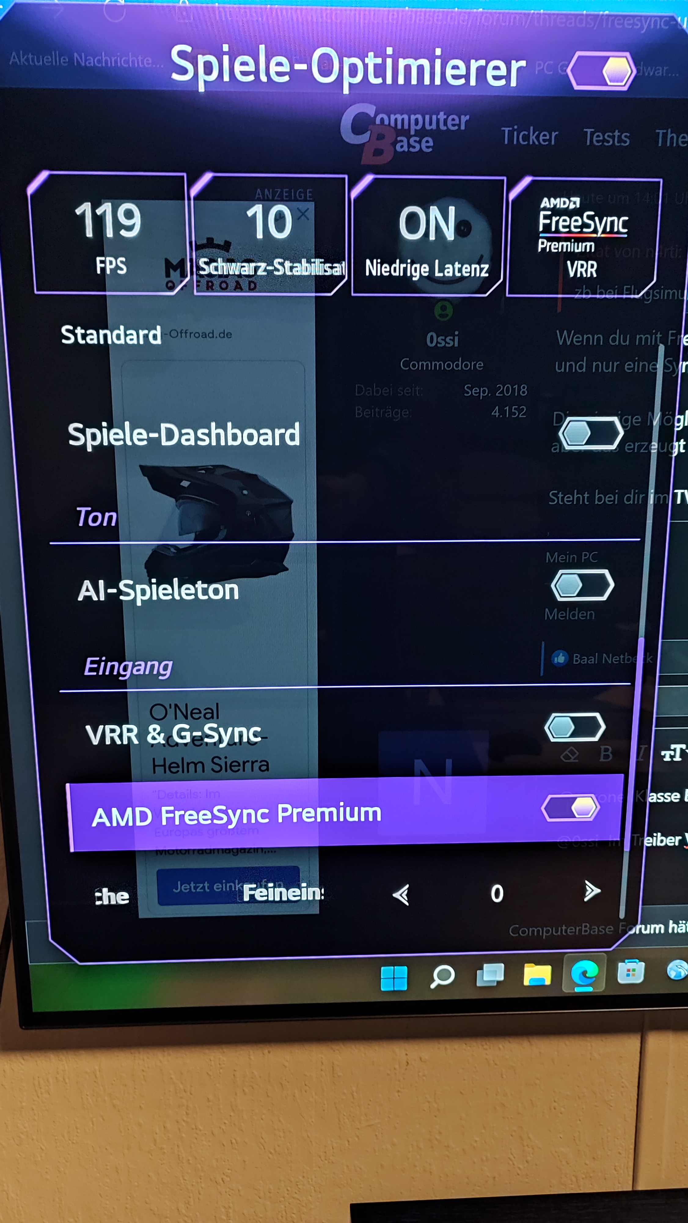

n4rti schrieb:
zb bei Flugsimulator im Airbus Cockpit. Da habe ich so um die 40 Fps
Wenn du mit FreeSync bei 40FPS Tearing hast aber bei 100FPS nicht dann hat der TV kein LFC
und nur eine Sync Range von 44-120 oder 60-120Hz. Bei 40FPS liegen 40Hz an also kein Sync.
Die einzige Möglichkeit wäre dann klassisches V-Sync (Auf vertikalen Neuaufbau warten Ein)
aber das erzeugt Input Lag also musst du schauen ob es für dich dann noch gut spielbar ist.
Steht bei dir im TV/Treiber eigentlich die Bezeichnung AMD FreeSync oder VRR oder Beides ?
Reaktionen: Baal Netbeck

@0ssi Im Treiber Vrr
Tv siehe Bild:
Freesync Premium setzt LFC vorraus, daran scheints also nicht zu scheitern.
Ohne aktiviertes Vsync ist das aber auch sonst wie gesagt nicht zu 100% tearing frei.
n4rti schrieb:
Kannst du noch ein Screenshot vom Treiber machen ? Am TV FreeSync aus und VRR an geht nicht ?
Weil VRR dürfte eigentlich nicht Nvidia gebunden sein also komisch warum da steht VRR & G-Sync.
Nun, VRR oder Freesync sollte jetzt nicht den unterschied machen. Ich kann aber nicht sagen, ob von der Firmware da andere Schnittstellen oder so geboten sind.
Am ende soll es aber doch das selbe machen.
