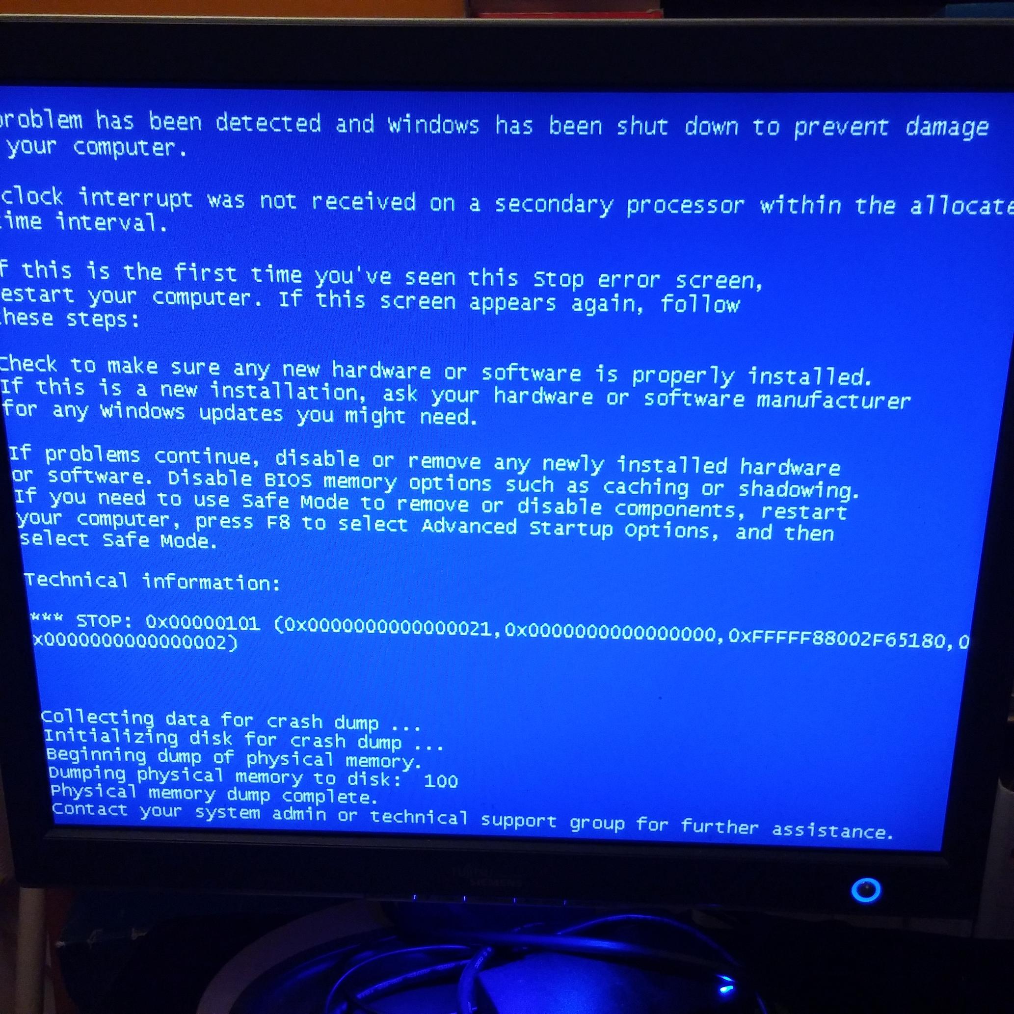

Guten Tag CBler,
langsam weiß ich nicht mehr weiter.
Habe hier ein System mit folgenden Komponenten:
CPU: FX6300
Mobo: Asus M5A78L
RAM: 1x4GB Corsair (schon ausgetauscht gegen 2x2GB Kingston)
HDD: einige WD & Seagate (OS Platte auch schon getauscht)
NT: Bequit 500w (neu gekauft)
OS: Win 7 32bit
Das ganze läuft eig nur als MediaServer / Datengrab für die Familie.
ABER das System friert immer wieder ein und ich weiß nicht mehr woran es liegt.
Den RAM & die HDD habe ich schon mal getauscht, das NT ist neu, der Prozessor ebenso.
Sei es wenn ich Daten kopiere, oder einfach mal nur "surfe" es stürzt mit dem gleichem Bluescreen ab.
Prime95 läuft ohne Probleme und die Temps der CPU sind auch im grünem bereich.
Hat jemand noch eine Ahnung woran es liegen könnte?
Schon mal vielen dank!
Edit: Bios ist auch auf dem aktuellem Stand

BIOS mal resetten bzw. updaten (brauchst mind. BIOS 1401). Irgendwas übertaktet?
Im BIOS >
DRAM Command Rate = 2T
Grafiktreiber erneut installieren - bzw. eine Treiber-Version zuvor nutzen -
So wie´s aussieht ist da eine 760G IGP Grafik drin ? Das könnte beim normalen Surfverhalten ebenso ein Grafikfehler sein, ich würds neben einem Bios Reset ebenso mal mit einer Low End Grafikkarte probieren.

"0x00000101" Stopp-Fehler tritt in Windows 7 oder Windows Server 2008 R2, wenn ein USB 2.0-Debug-Kabel angeschlossen ist
http://support.microsoft.com/kb/2648039/de
Frage: hast du ASUS Programme installiert, die auf der Mainboard CD drauf waren? wenn Ja, runter damit! denn diese können diesen BSOD auch verursachen... siehe: http://answers.microsoft.com/de-de/...00000101/b5911990-3d3b-42d6-ad60-d9f86a84bc69

Das war e sleider auch nciht, gerade kam der nächste Absturz, ich habe jetzt mal die Energiesparfunktionen der CPU im Bios deaktiviert und ein bisschen mehr Vcore gegeben, alles weiterhin bei Grundtakt.
ähnliches Problem hier: https://www.computerbase.de/forum/threads/bluescreen-stop-0x00000101-staendige-abstuerze.740789/
Fehlercode deutet jedenfalls auf ein CPU-Problem hin.
Teste mal auf Überhitzung:
Installiere dazu
https://www.computerbase.de/downloads/benchmarks/prime95/
https://www.computerbase.de/downloads/systemtools/amd-overdrive/.
Starte bei P95 => Stresstest => SmallFFts und lese zugleich mit AMD OD => CPU-Status die "thermische Reserve" aus. AMD hat dieses Tool Anfang 2014 überarbeitet, um eine bessere Temperaturüberwachung zu ermöglichen. Je heißer die CPU wird, desto kleiner wird dieser Wert, er sollte möglichst nicht unter 10 K fallen, sonst hat man keine Reserve für heiße tage mehr.

Habe jetzt mal Cool & Quit, so wie c6 State im Bios deaktiviert, bis jetzt läuft das Sys sein 1,5 h ... aber das heißt ja "noch"nichts :D

Nebenbei: es läuft bis jetzt immer noch :O lag es vlt wirklich an CnQ & C6 ? Ich beobachte mal weiter bis ca morgen Abend nach der Arbeit :)
