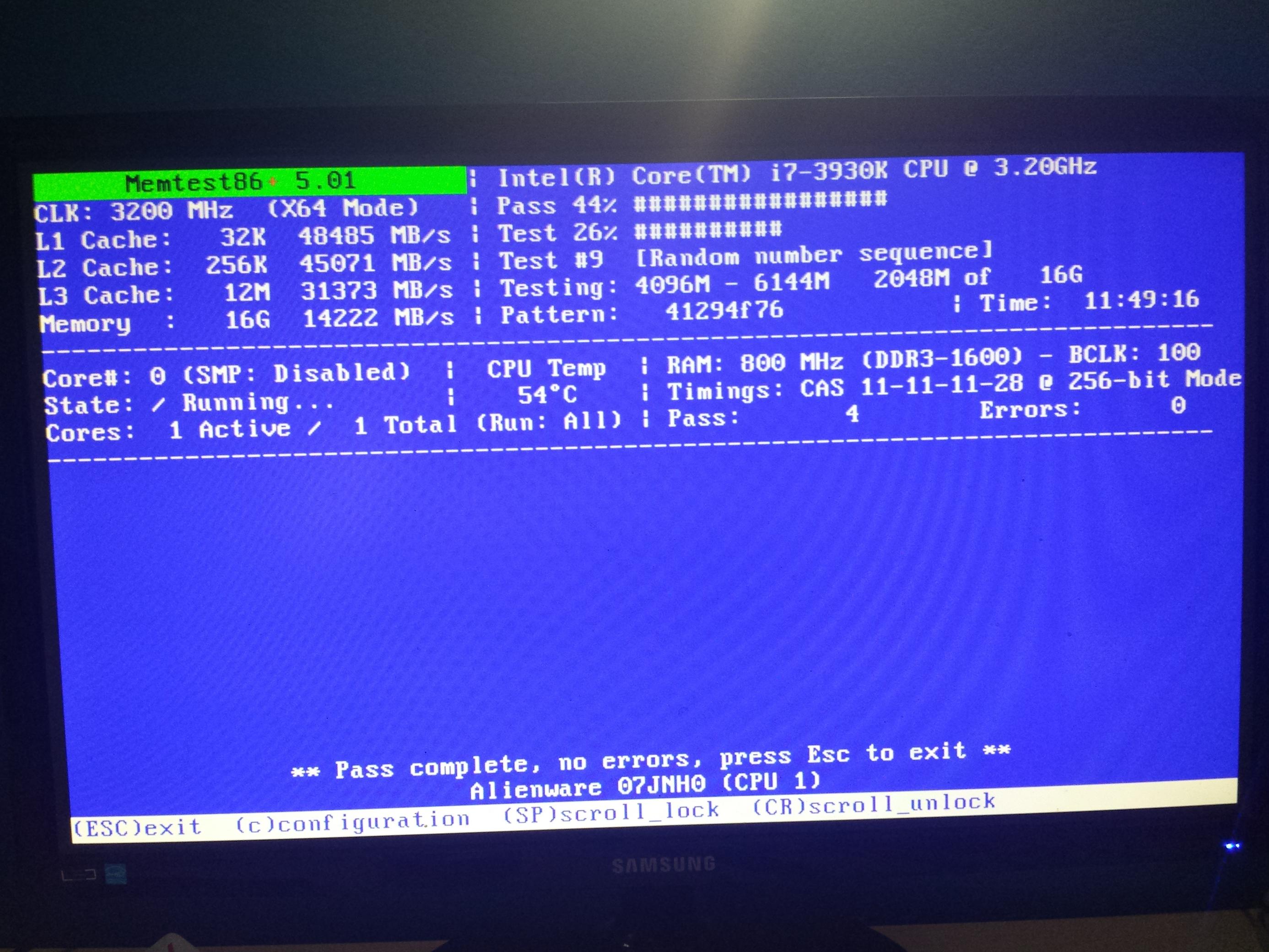

--- Habe das Teil mal über Nacht laufen lassen, da ich lt. Aussage anderer eher nach längerer Laufzeit ein aussagekräftiges Ergebnis bekomme.
Hab dir das Ergebnis, welches ich heute morgen vorfand mal als Bild angehangen. Vielleicht sagt dir das ja noch etwas mehr. Ich habe nur gelesen 0 Fehler und 4 komplette Durchgänge. Das hat mir persönlich gereicht.
Somit fallen wohl Festplatte und Arbeitsspeicher raus - gibbet noch weitere Vorschläge deinerseits?

scheinbar, du hast zwar alle Riegel auf einmal getestet daher muss das Ergebnis nicht korrekt sein (hatte vergessen extra zu erwähnen, dass du alle Riegeln einzeln testen sollst). Mit was für Timings läuft der RAM? XMP geladen? Was für ne Soundkarte/Chip?
Ja, habe alle zusammen getestet. Habe gelesen, dass nur wenn Fehler gefunden werden sollten, jeder Riegel einzeln getestet werden müsste, um den Übeltäter herauszufinden.
Also müsste ich jetzt nochmal jeweils 3 Riegel ausbauen (solche Sachen mache ich ja eigentlich eher ungerne)?
CPU-Z zeigt eine DRAM Frequenz von 799.9 MHz an. XMP sagte mir auf den ersten Blick nichts - hab dann mal geschaut ... aber kann mich nicht erinnern, jemals sowas aktiviert zu haben.
dann lad das mal im BIOS, damit werden automatisch korrekte Timings des RAMs geladen. Nehme an es sind 4x4GB verbaut? Ggf. die Spannung leicht erhöhen weil Vollbestückung
