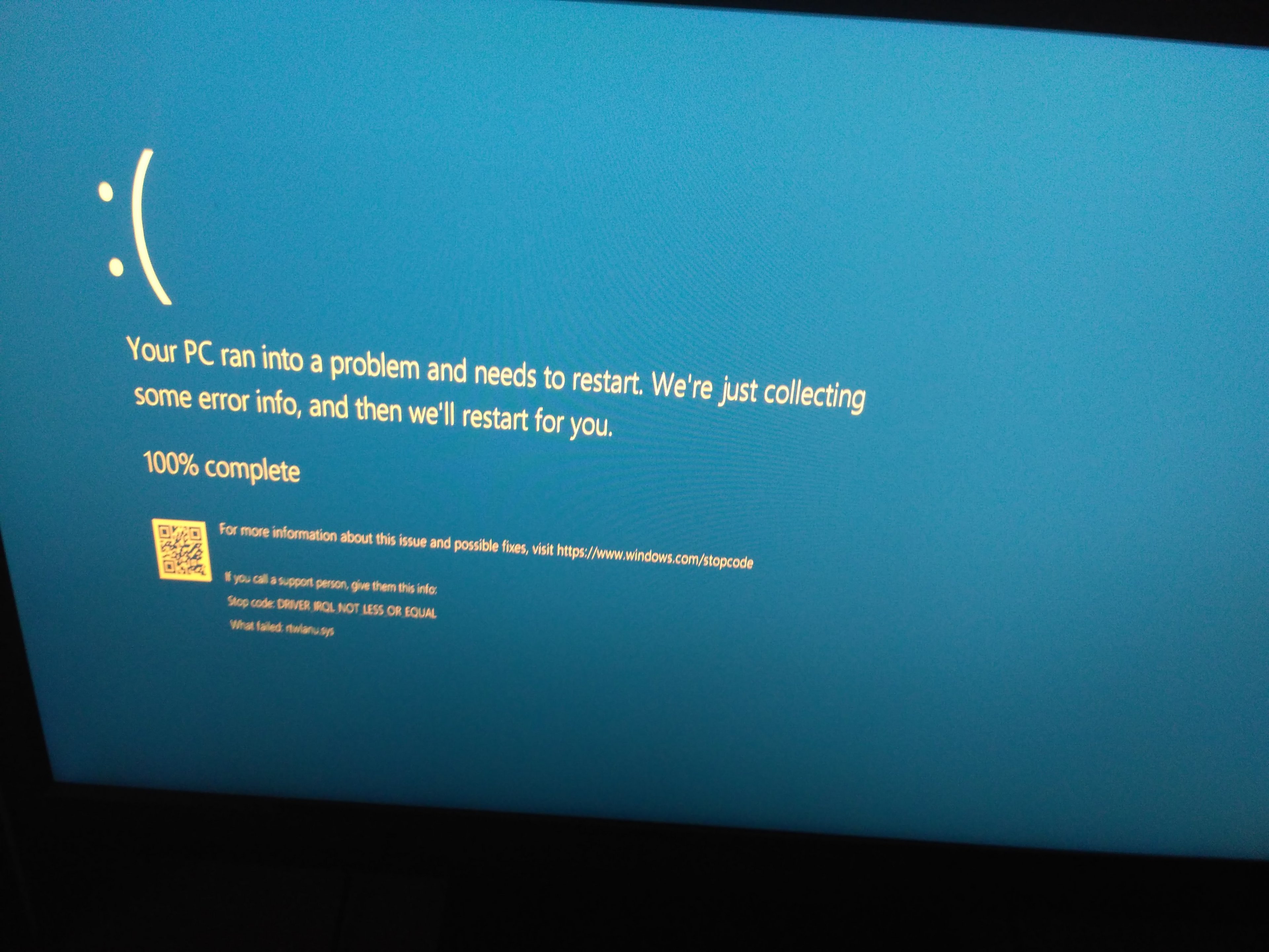

Außerdem habe ich gelegentlich Bluescreens of Death (siehe Anhang). Z.B. der Bluescreen im Anhang trat auf, als ich den WLAN-Empfänger an diesem Desktop System umstecken wollte.

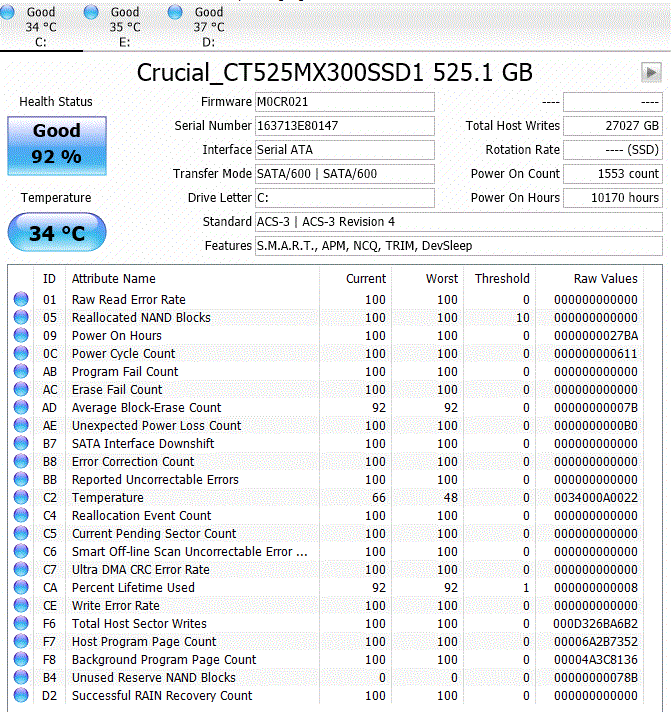

Und die SSD scheint laut CrystalDisk auch nicht das Problem zu sein (siehe Anhang).

Da steht irgendwas mit "Driver".
Was passiert eigentlich, wenn Du den
garnicht am System hast?
Hast Du das Dingens einfach mal so umgesteckt waehrend W? an war?
BFF
Einzige was so spontan auffällt, die Firmware von der SSD ist uralt (würd ich mal updaten...) und dein Foto vom BSOD erkennt man kaum was für eine .sys den BSOD ausgelöst hat, realtekbla.sys vmtl. ergo mal ohne den WLAN Stick testen.

Abgesehen vom unbedingtem Befolgen des Tips zur Firmware der SSD ist die Auswertung der dmp-Files effektiver.
Schau im Ordner Windows\Minidumps nach. packe die dortigen dmp-files als zip-Archiv und lade sie hier hoch - unten links Datei-Upload.
Falls der Ordner leer ist, dann informiere dich bitte im Netz zur Aktivierung von Minidumps im Netz.

Mußt die Daten der HDDs mal hier hochladen, GOOD heißt doch nicht immer GUT, die Details sind entscheidend.
Wenns der RAM nicht ist, sinds auf alle Fälle die HDDs.
