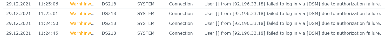

Oh ja, guter Punkt :-) Auf meiner DSM Anmeldeaufforderung.

Zumindest sind es 4 Logins mit derselben IP aus der deutschen Region (plusnet/EnBW). Sicher dass du das nicht selbst warst? :D Für gewöhnlich tauchen bei derartigen Loginversuchen IPs aus Fernost o.ä. auf. :)

Schau mal, ganz oben hatte ich "IP 80.27.230.15 und heute wieder vier von 92.196.33.18" geschrieben. Das ist auch einmal Spanien dabei... Ich logge mich eigentlich fast nie über DSM ein, da ich hauptsächlich Synology Drive nutze. Über DSM mache ich nur mein Adminzeug. Und warum sind es immer 4 Mal? Die Abstände sind auch nicht gleich, könnte also manuell sein.
Wie werden denn Anmeldeversuche durch Synology Drive protokolliert? Anmeldung am DSM ist ja sehr vage beschrieben, da DSM das Betriebssystem ist. Worauf ich hinaus will, dass sich vielleicht auch eine Synology App verhaspelt haben kann.
