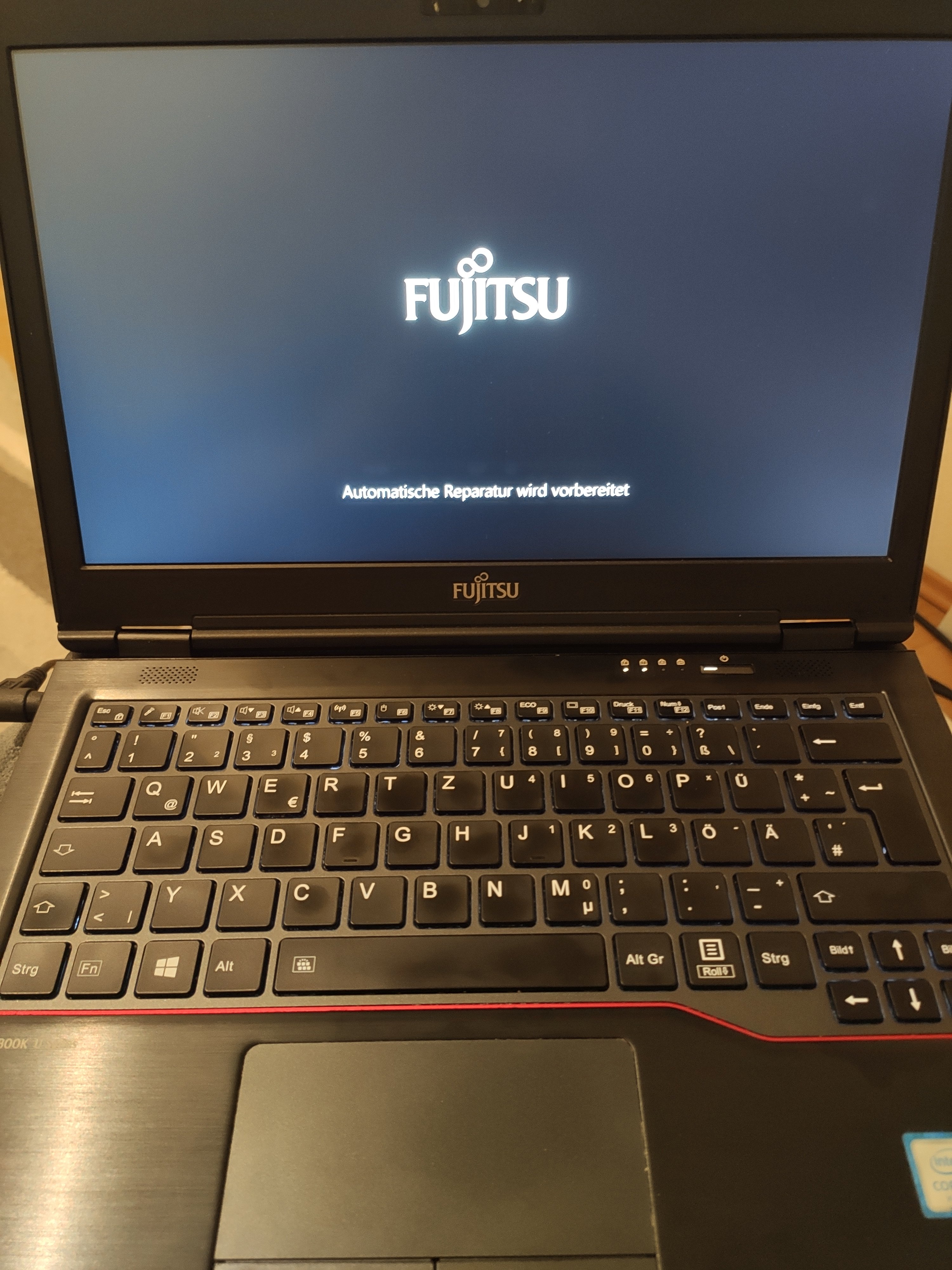

ich habe meinen alten PC verkauft weil er defekt war. Die SSD habe ich ausgebaut. Nun habe ich die SSD in einen anderen PC eingebaut und will davon booten. Jedoch kommt ein Bluescreen und danach startet der Rechner in " automatische Reparatur wird ausgeführt ". Ab hier ändert sich nichts mehr . Windows 10 home.

Hab's gerade auf einem richtigen PC versucht. Zuvor nur auf dem Laptop. Hat nichts gebracht. Ein Mal AMD einmal Intel sogar gleiche Generation wie der Defekte PC. Bei dem defekten PC war die Grafikausgabe defekt.

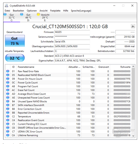

Die SSD könntest du an dem richtigen PC mal mit CrystalDiskInfo testen, und einen Screenshot zeigen.

Das klingt sehr verdächtig nach defekter SSD.
Nein habe Windows noch nicht neu darauf installiert weil ich ein paar Daten retten will. Ich habe die SSD gerade mit einem Adapter angeschlossen und die 2 Partitionen darauf wurden direkt als Laufwerke erkannt. Ich konnte auch den Desktop von C: und die Daten Partitionen sichern. Bleibt wohl nur Neuinstallation ?
