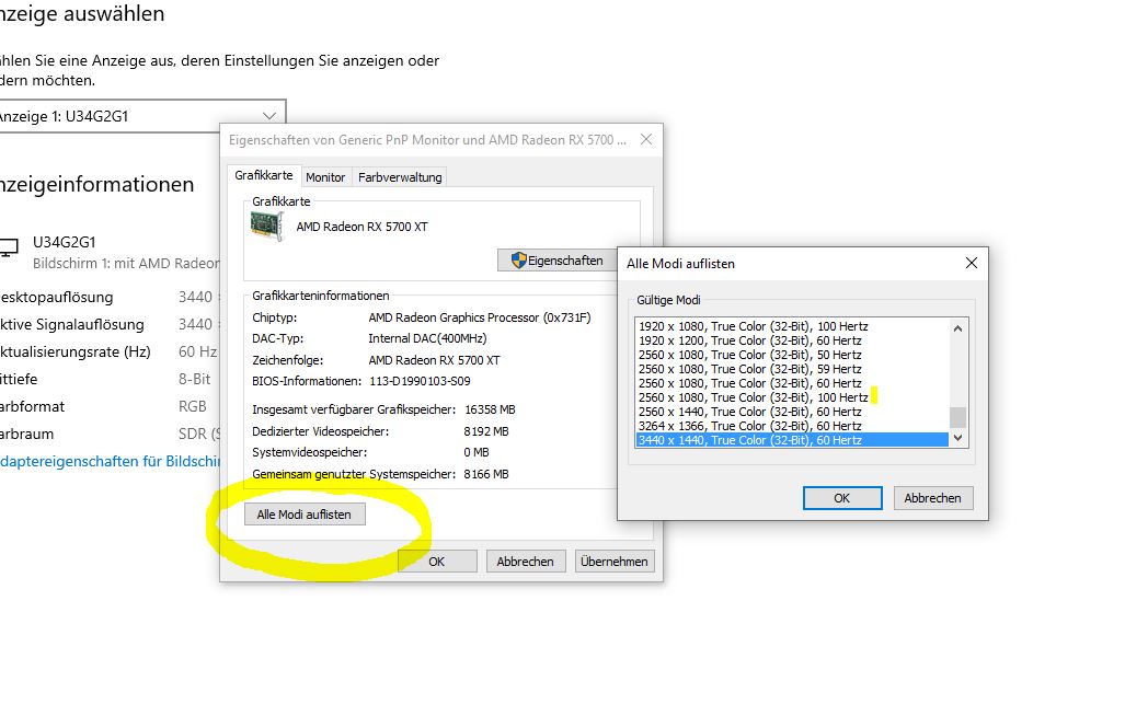

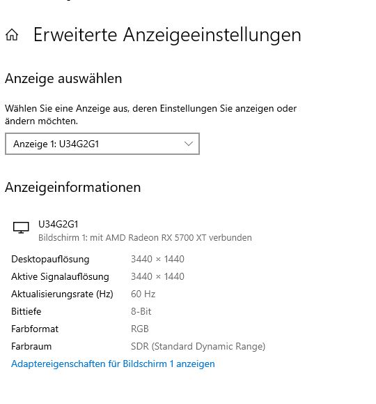

Gibt es ein Tool was mir Anzeigt mit wieviel Hz der Monitor wirklich läuft?
Hab nen AOC CU34G2. Über das OSD kann man sich die Hz Anzeigen lassen.
Die zeigen mir aber auch im Spile nur 60 an,obwol Freesync aktiviert ist und mir Fraps Höhere FPS Ausspuckt.
Wie kann ich also überprüfen on der Monitor bis 100Hz Syncronsiert?
In der Win10 Anzeigeneinstellung wird auch nur 60Hz angezeigt.
Erstmal unter Adaptereigenschafften gucken auf was die Hz stehen,weil jetzt steht da ja 60Hz.
Und das erstmal ändern dann sollten da auch 100Hz stehen.
Reaktionen: Baal Netbeck
Kann ich nicht verändern, bzw. kann nur 60 Auswählen.
Angeschlossen ist der Monitor am DP Anschluss.
Dann ist da was faul.
Das muss gehen,es sei denn das DP Kabel ist dafür nicht ausgelegt oder der Monitor hat ein weg.
Was sagt das OSD beim Monitor?
Steht DP auch auf 1.2?
Gibts vielleicht verschiedene DP anschlüsse am Monitor?
Eventuell mal mit HDMI testen.

Das OSD sagt 60.
Hier bekomme ich die 100Hz nur Angezeigt bei 2560x1440.
Stelle ich auf 2560x1440 dann zeigt mir das OSD auch 100 an.
Man sieht es dann auch an der Maus das die viel Smoother läuft.
Da sollte in deinem Fall eigentlich 100 stehen, wenn der Monitor 100 schafft und 100 als aktueller Maxwert für die aktuelle Auflösung eingestellt ist.

Problem gefunden.
Im OSd war der DP nur auf 1.1 Eingestellt. Hab das auf 1.2 geändert und nun kann ich unter Windoof auch 100 Hz Einstelle.
Das OSD zeigt mir nun auch 100 an,und die Maus läuft auch Smoother.
Reaktionen: Baal Netbeck und inge70
Sag ja gucken obs auf 1.2 steht^^
