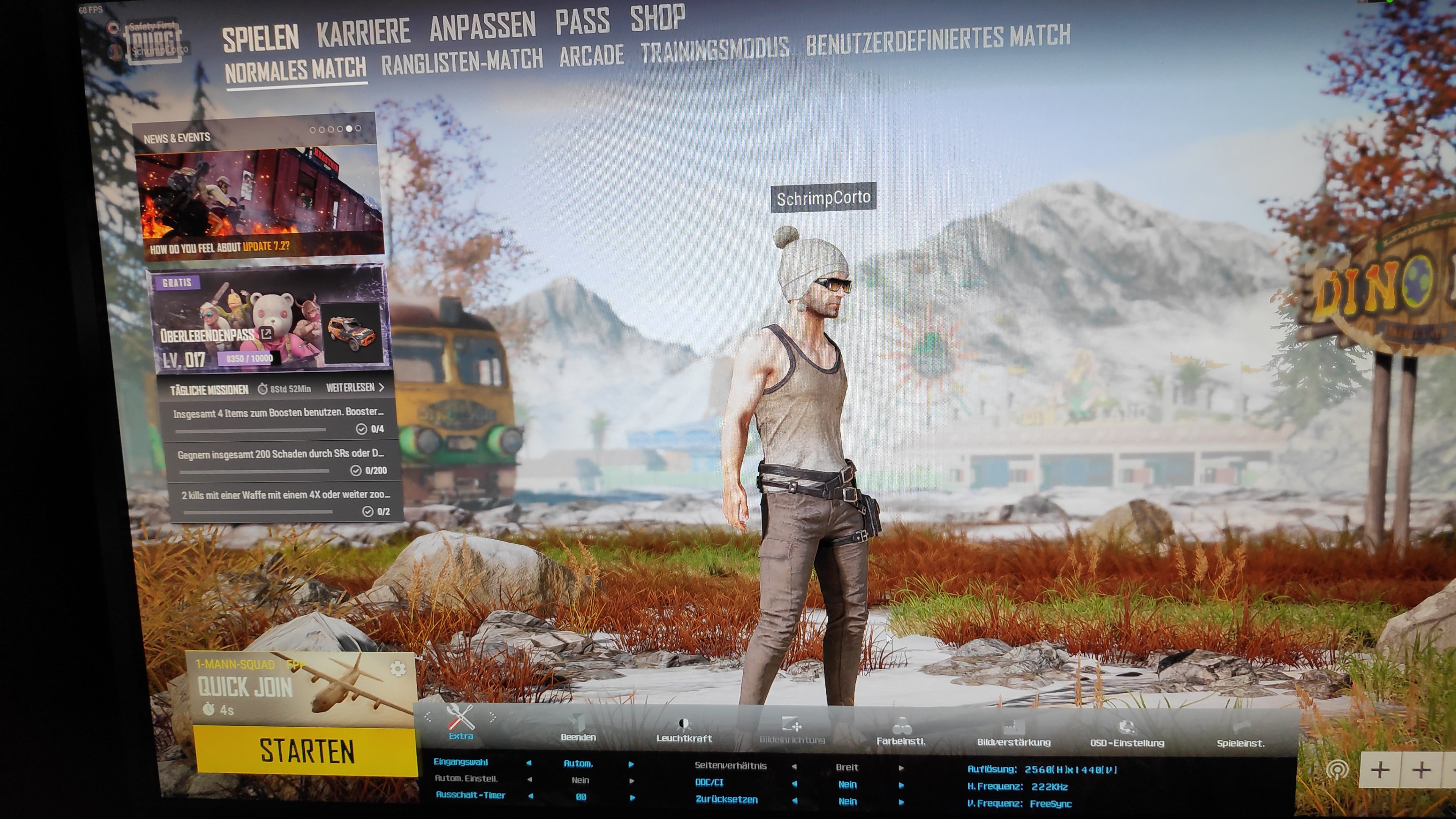

so, hab mal nachgeschaut.
bei mir steht nur
horizontale Frequenz 223 khz
vertikale Frequenz: Freesync
also alles in Ordnung, ich bekomme nur keine dynamischen hz im OSD gezeigt...

4Helden schrieb:Ist es denn auch in Menu vom Monitor Aktiv?
Die Angaben zu horizontaler Frequenz und vertikaler sind aus dem osd des bildschirms
