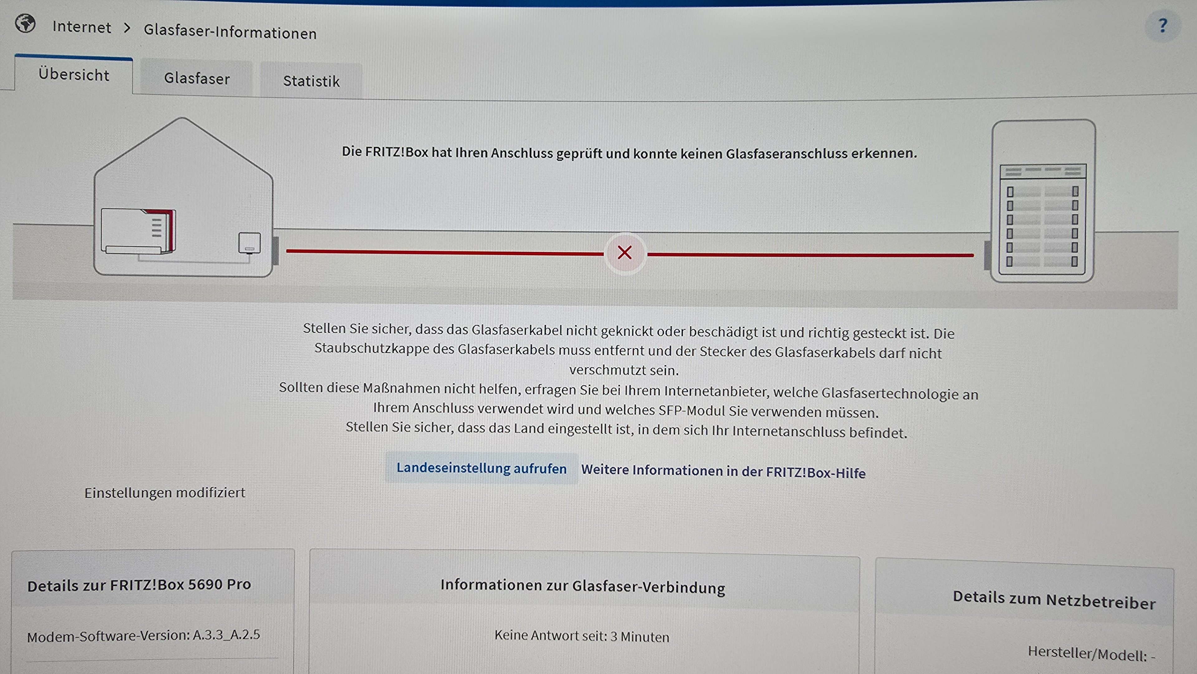

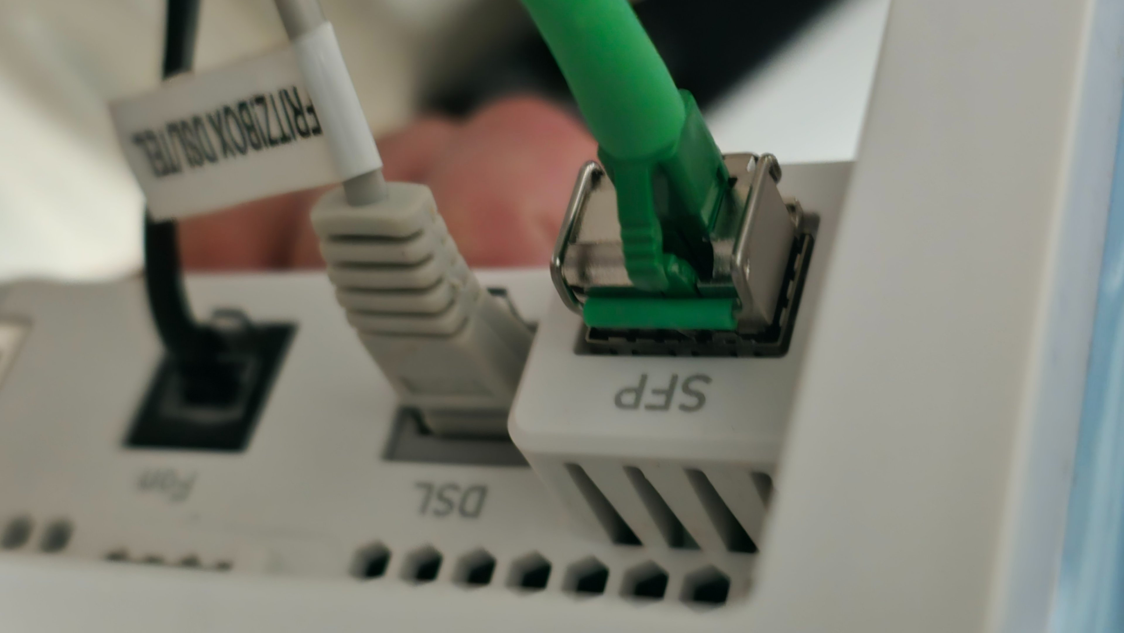

Jetzt habe ich versucht, mir den ONT zu sparen und meine 5690 Pro direkt mit dem HÜP zu verbinden. Sollte ja inzwischen funktionieren. Also das GPON-Modul in die FB und Kabel von der FB zum HÜP. Port 1 sollte in dem Fall der korrekte sein. GPON ist lt. Rückfrage bei DG ebenfalls korrekt. Das GPON-Modul wird von der FB lt. WebGUI wohl auch korrekt erkannt. Aber die FB sagt, dass sie keine Glasfaser-Verbindng erkennen kann. Ich bin gerade etwas ratlos, was die Ursache sein könnte.

"Falls Sie nicht wissen, um was für einen Glasfaseranschluss es sich handelt, testen Sie die SFP-Module aus dem Lieferumfang Ihrer FRITZ!Box nacheinander. Die Power/Fiber-LED der FRITZ!Box leuchtet durchgehend, sobald die FRITZ!Box mit dem richtigen SFP-Modul mit dem Glasfaseranschluss verbunden wurde."
Blinkt da was bei Dir? Wenn nein, dann hapert es schon an der LWL-Verbindung (Dreck, Stecker nicht richtig eingesteckt etc.).

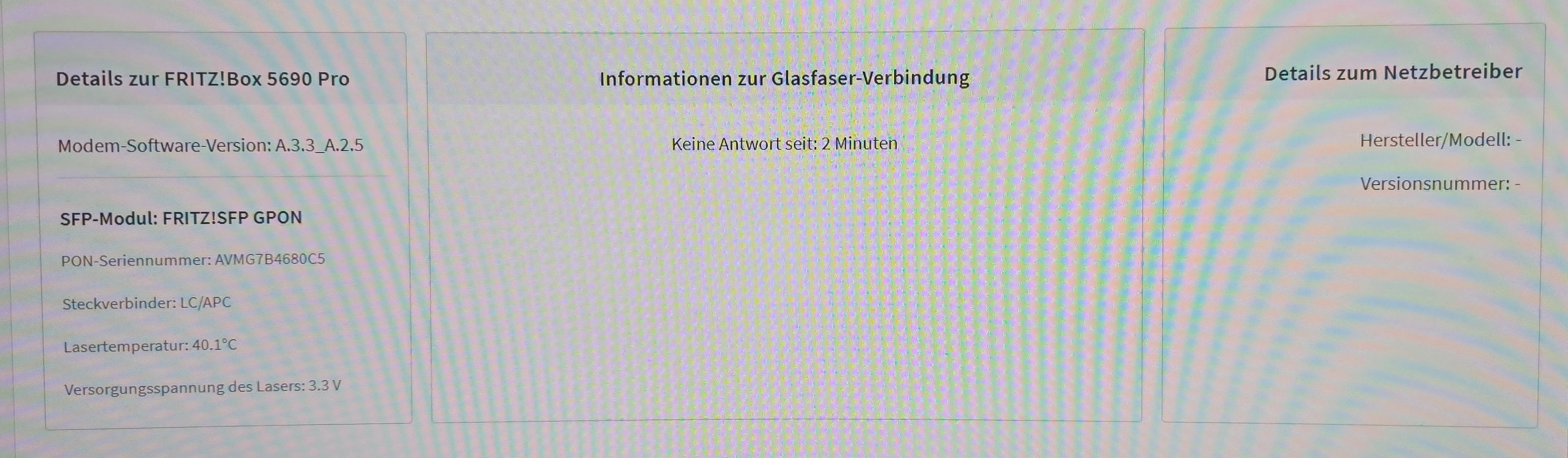

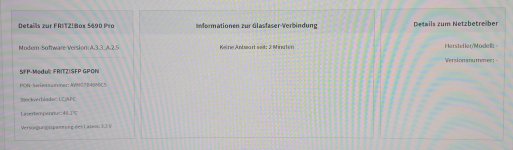

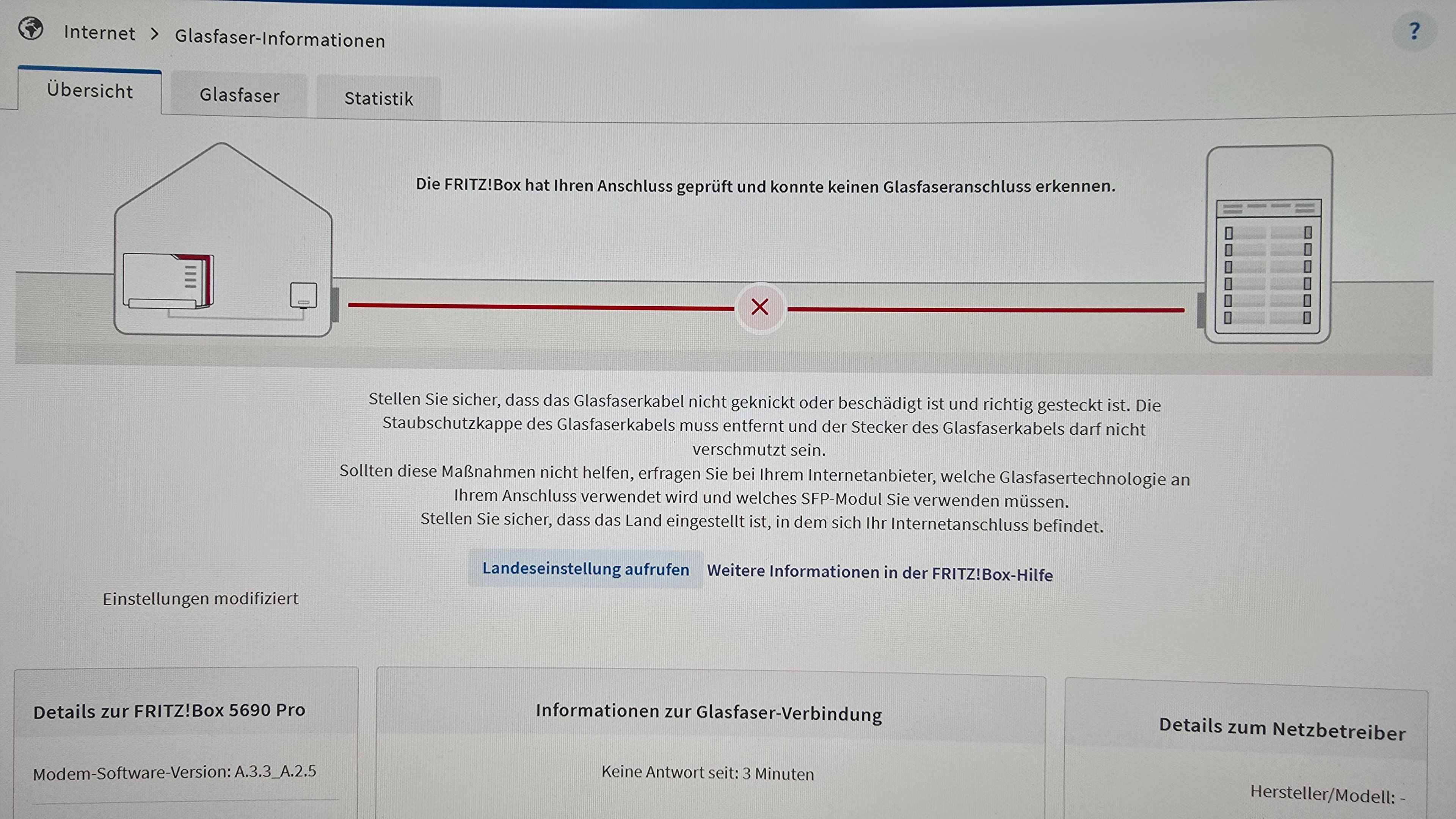

Also dass ich direkt am ONT keine Verbindung bekam, lag wohl am Netzwerkkabel. Mit einem neuen Kabel geht das wieder. Ich kann aber weder von der FB direkt eine Verbindung mit dem HÜP herstellen, noch eine WAN-Verbindung zum ONT, was ich schon sehr seltsam finde. Warum habe ich Internet mit einem direkt am ONT angeschlossenen Endgerät, aber nicht mit einer FB? Die Ereignisanzeige sagt im Prinzip nur, dass er halt keinerlei Glasfaser-Signal findet. Ich hätte ja gesagt ich besorge mal ein neues Kabel für zwischen FB und HÜP, dass es aber auch per WAN am ONT nicht geht, macht mich sehr stutzig.
Das eingesetzte Modul wurde korrekt erkannt? Das war in deinem Screenshot abgeschnitten.
Warum ist eigentlich im DSL von der FB ein Kabel eingesteckt? Nicht das er kein GF macht weil die DSL Verbindung genutzt wird. Im Handbuch steht zumindest ein "entweder oder" zu dem Thema.

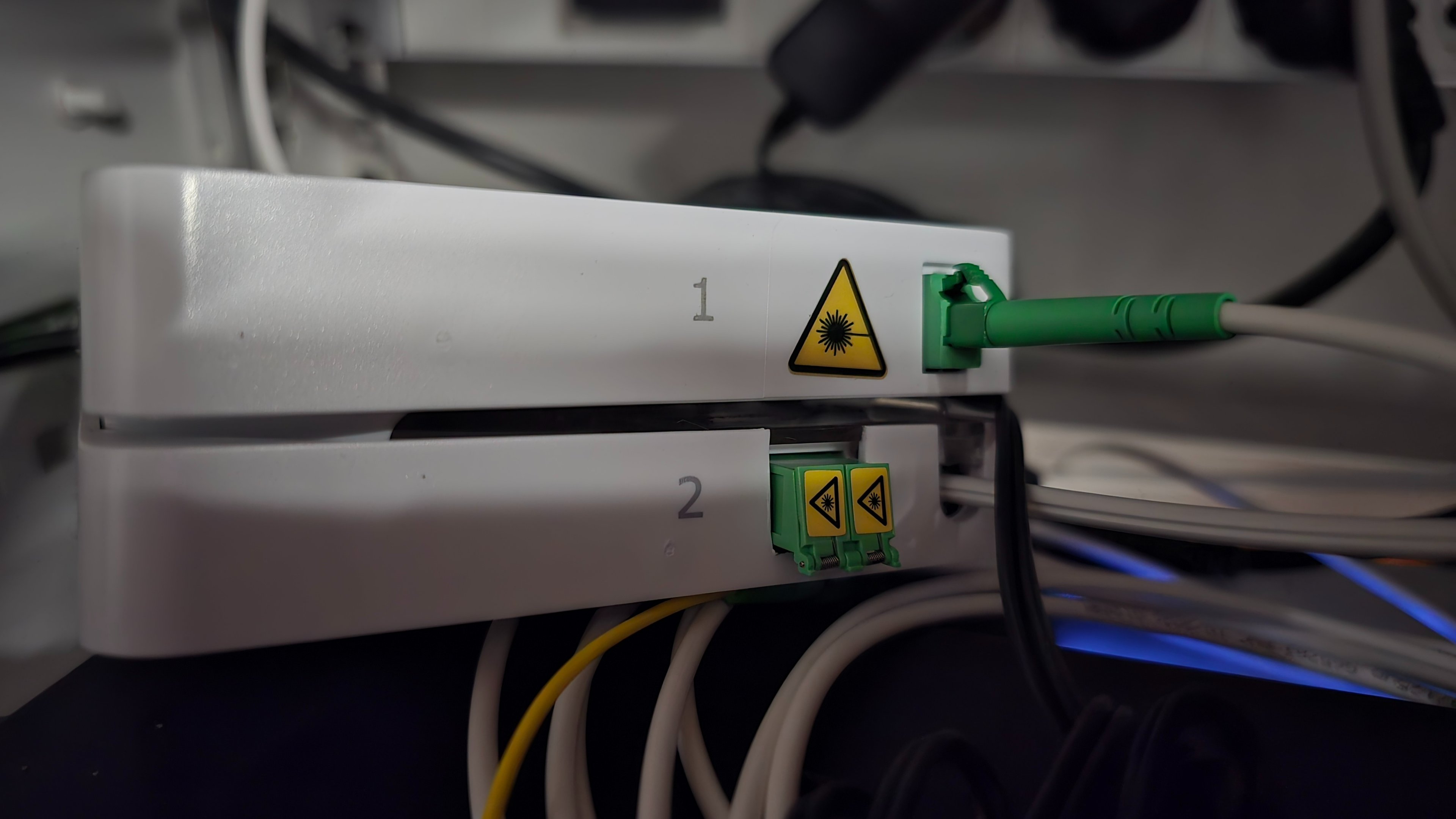

Wir hatten das ähnlich schonmal, da hatte ein User hier auch seine Fritzbox angesteckt und es gab ab dem Zeitpunkt kein Signal.
Ende vom Lied: Beim Aus- / Anstecken des Kabels ist in der Fibertwist GFTA das Kabel aus dem Stecker gerutscht. Ich würde den Fibertwist mal aufdrehen und schauen ob auf der Gegenseite des Port 1 auch das Kabel richtig steckt.

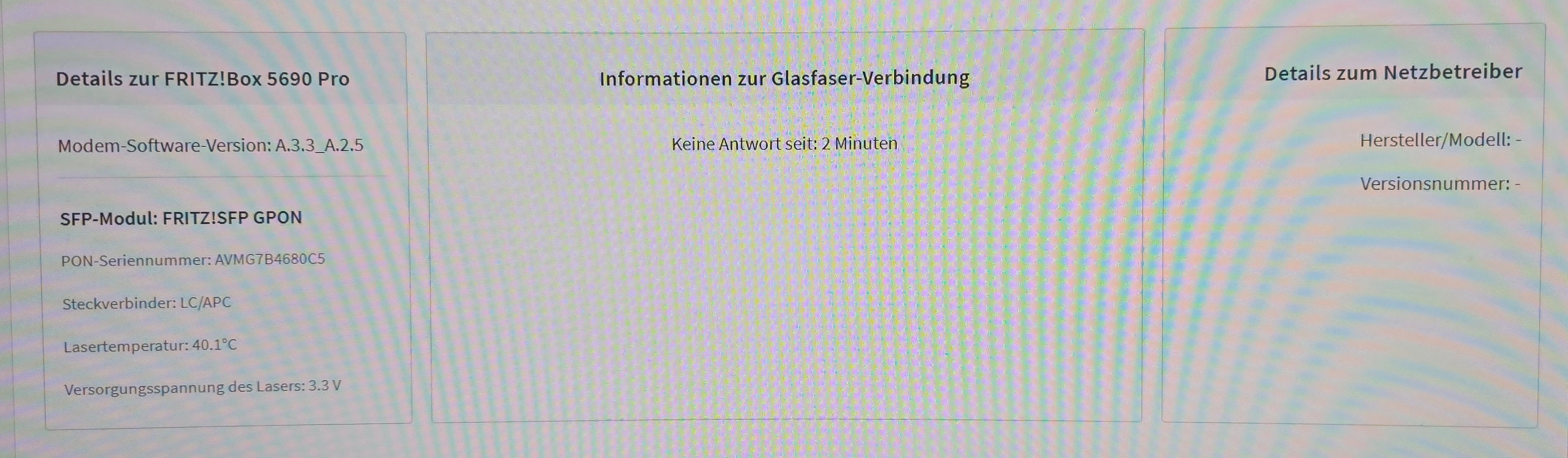

Also das GPON-Modul wird mMn korrekt erkannt, siehe Foto im Anhang.

Das DSL-Kabel ist noch drin, weil ich das bisher als Backup gebraucht habe, da ich per Glasfaser ja nicht online kam.

Ob da an dem Kabel was rausgerutscht ist, kann ich nicht sagen, bin zu neu im Thema Glasfaser, da muss ich mich erst schlau machen.

Du wirst eine Unterbrechung der Glasfaser haben, denn es sollte mindestens so aussehen und daher sollte ein Techniker kommen. Melde eine Störung.
Da es über den ONT läuft, kann der Fehler dann ja aber eigentlich nur irgendwo im GF-TA liegen, dass dort das Signal nicht an Port 1 durchkommt, right?
Sieht für mich erstmal so aus:
Vielleicht auch ein Fehler im Kabel zwischen den beiden Geräten...
Das SFP Modul ist ok und wird korrekt erkannt. GF Kabel zwischen Fritzbox und GF-TA schon mal getauscht?
Ansonsten liegt es irgendwo an der GF-TA.
Wenn nur die FB (Modem-ID) nicht richtig registriert wäre, dann würde er zumindest eine durchgehend grüne GF Verbindung zwischen FB und OLT anzeigen (Informationen Glasfaser) und die Glasfaser als solches erkennen.
