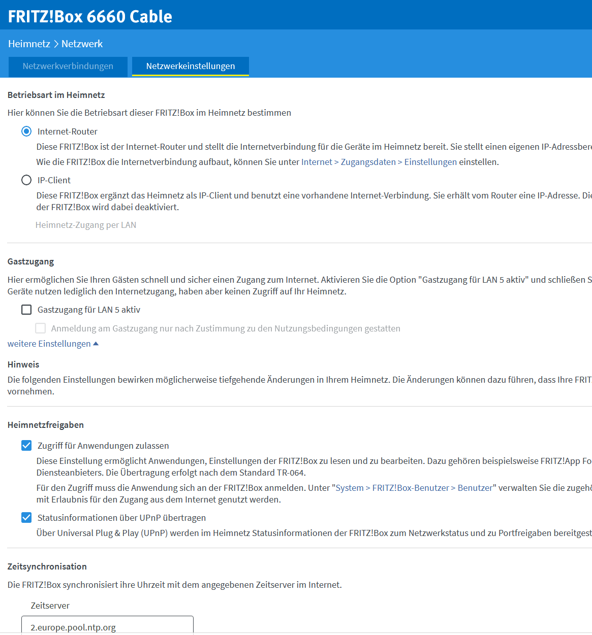

Netzwerk geschaut: yep, 100 mbit.
Nach langem Schwafeln jetzt mein Problem: Wo sind die Power Mode Einstellungen hin?!
Hier sollten die sein laut diversen Anleitungen und meinen Erinnerungen:
Sind sie aber nicht.
Erweiterte Ansicht ist aktiv, das ist's nicht.
Beholfen habe ich mir durch einen Werksreset und dann nochmal die Einstellungen importiert - jetzt habe ich Gigabit vom Switch zur Fritte. Aber das ist ja keine Lösung, nur ein Workaround.
(Direkt nach Werksreset habe ich natürlich auch gecheckt. Keine Power Mode Einstellungen. Am Import von der 7590 lag's also auch nicht.)
Firmware wie erwähnt frisch aktualisiert, daher ist's die 07.29
Hat noch jemand eine Idee für mich, oder hilft da nur, den AVM Support zu belästigen?

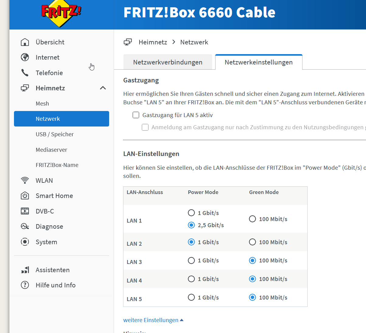

Hi, Also bei mir ist das vorhanden.
Genau das hätte ich erwartet.... schon merkwürdig, dass ich das nicht habe. Du bist auf OS 07.29?
ahso, der Edit klärt es...
vielleicht sollte ich mich auch mal nach 'ner Labor-Version umschauen...

visiothek schrieb:
6690 mit 7.29 hat keine Einstellungen für Power Mode.
Danke für die Bestätigung.
Ich bin grade auf die 7.39 Laborversion gegangen, da sind die Settings auch wieder da.
