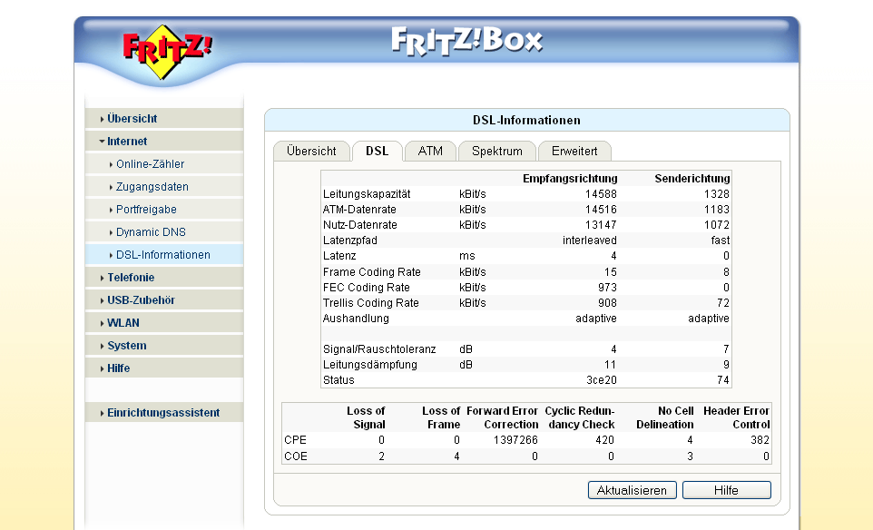

MAche mal einen Screenshot von Deinen DSL Werten, die in der Fritzbox angezeigt werden.

Habe auch ständig verbindungsabbrüche bei 1und1! habe die fritz box 7170 mit voip. also in dem augenblick wenn ich ein anruf annehme ist die internetverbindung weg, wenn ich anrufe verbindung auch weg.
bekomme sehr viele anrufe!:freak:

mir macht deine signal/rauschtoleranz sorgen sie ist zunidrig ab 6bB gibt es verbindungsabrüche
