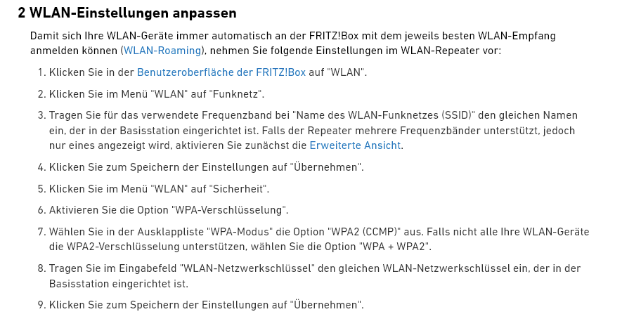

Eigentlich macht man das so, Stichwort WLAN Roaming. Die Geräte im Netzwerk verbinden sich dann mit der besten Gegenstelle: https://avm.de/service/wissensdaten...2/1192_FRITZ-Box-als-WLAN-Repeater-einsetzen/
