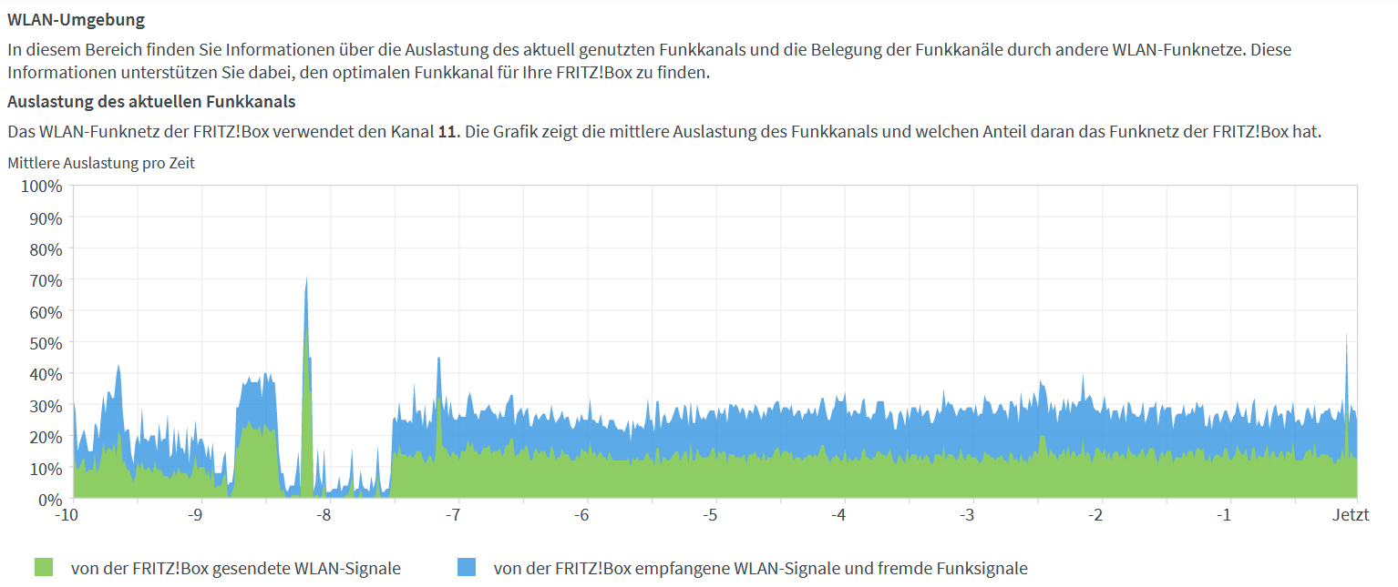

Poste doch bitte mal aus dem Fritzbox Menue:

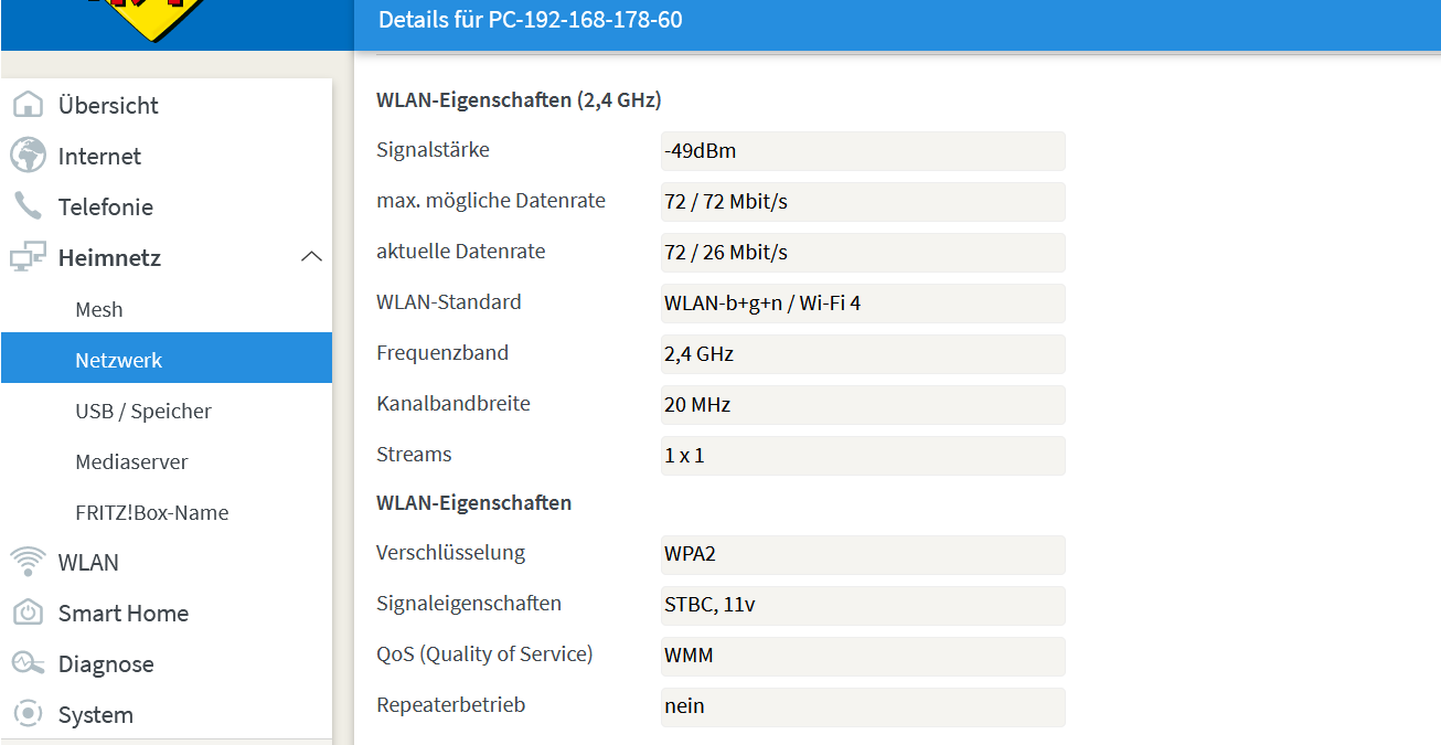

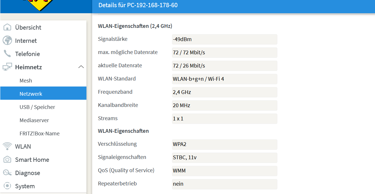

Heimnetz > Netzwerk ---> rechts den blauen Stift neben dem PC drücken, sieht so aus...

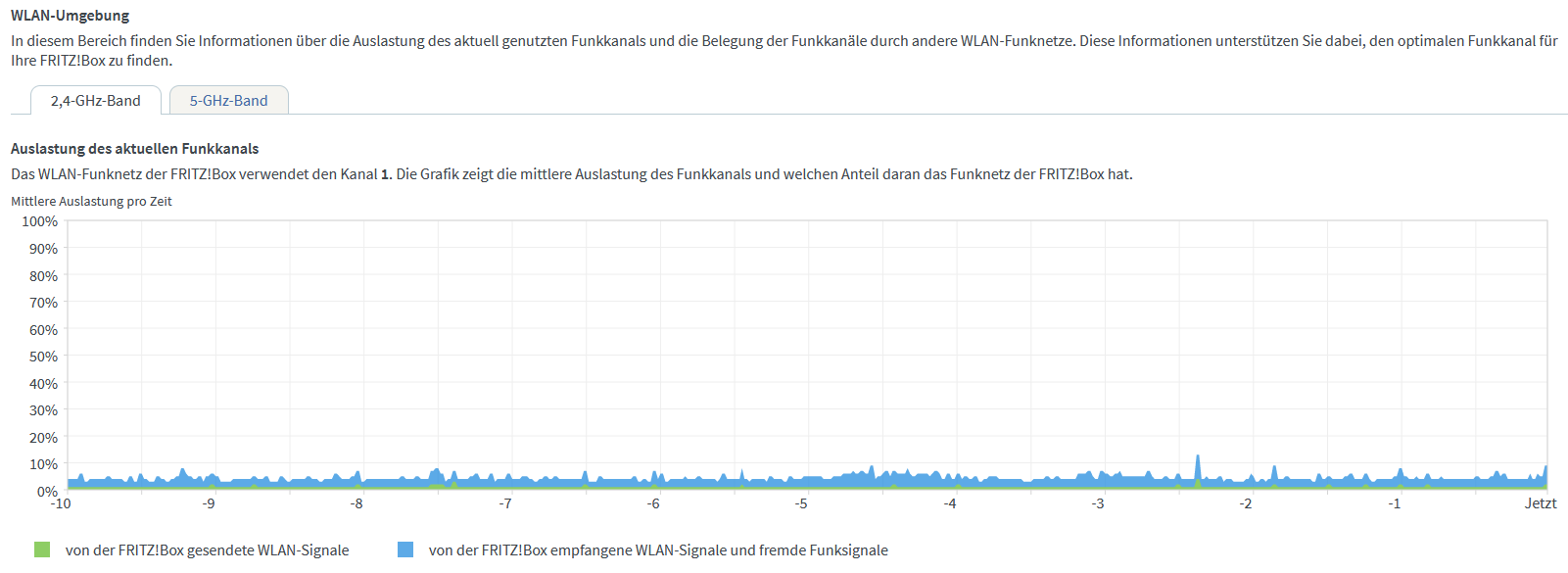

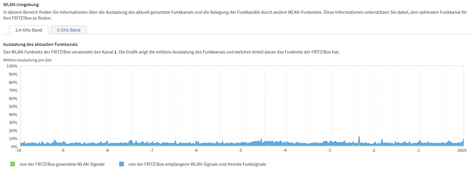

WLAN > Funkkanal, sieht so aus...
so wie du erklärt hast war ich im Menü, aber beim Blauen stift über den PC erhalte ich Keine WLAN-Eigenschaften angezeigt. Nur die Powerline Eigenschaften. Dafür der WLAN Funkkanal

Was für Powerline? Um Missverständnisse auszuschließen, ich meine dieses Menue...
sorry verklickt. Hier der Screen
