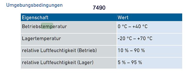

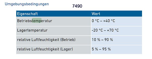

Einstellungen - System - Energiemonitor - Statistik - Screen machen und uns erstmal aufklären, von welchen Temps du redest.

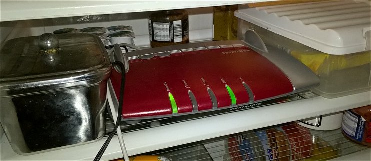

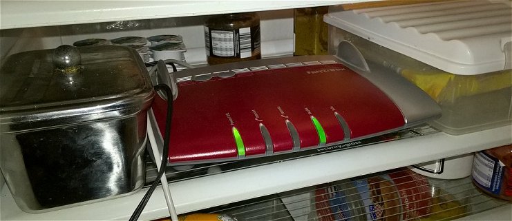

Bei mir steht sie im Kühlschrank zwischen Margarine und Käsebox.

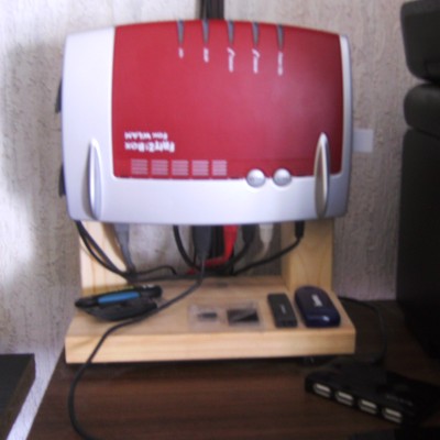

Wenn man der Fritzbox etwas gutes tun will, dann betreibt man sie in hängender Position, wo die Abwärme direkt nach oben strömt, auch die der Rückseite der Platine, die sich sonst bei waagerechter Position stauen kann. An der Unterseite heizt sich die Box am meisten auf.
So habe ich das bei meiner 7390 gemacht und die ist auch im Sommer nicht heiß gelaufen.

deo schrieb:
Wenn man der Fritzbox etwas gutes tun will, dann betreibt man sie in hängender Position...
Schon, aber da auf der Gehäuse-Oberseite die Lüftungsschlitze zwischen den Antennen sind, wäre die Montageposition um 180 Grad gedreht vermutlich die bessere, oder man bohrt da paar zusätzliche Löcher, damit die Wärme auch weg kann... ;)
Little John schrieb:
Bei mir steht sie im Kühlschrank...
Zum Kühlen keine schlechte Idee, bleibt nur die Frage, ob die FB auf die Dauer gut mit der Feuchtigkeit im Kühlschrank klar kommt... ;)
