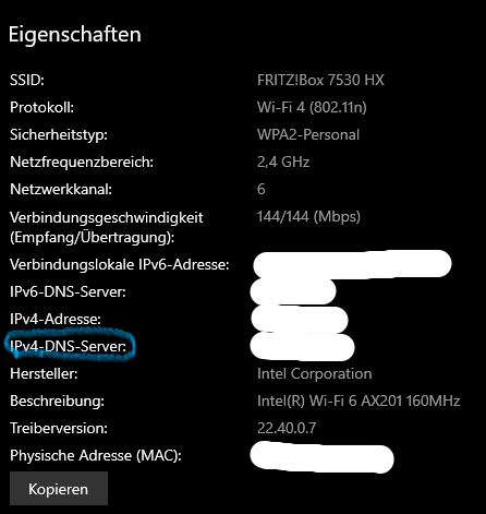

Gehe bitte in die Netzwerk-Einstellungen Deines Computer und lass Dir Deine aktuelle IP-Adresse anzeigen. Dort müsste auch ein Gateway stehen. Unter der Adresse müsste ebenfalls der Huawei erscheinen. Kannst Du Dich auf dem einloggen? Wenn nicht, bräuchtest Du einen Netzwerk-Scanner. Wie das geht hatte sogar bender_ mal beschrieben … klappt das? Wenn nicht, sag uns bitte welches Betriebssystem auf Deinem Computer läuft.
Bei der blauen Adresse lande ich in der Huawei Anmeldemaske. Wobei es eine andere IP ist wie unter "Wie ist meine IP?"
Bei der "non DPS" Adresse dadrüber passiert nichts.
Oder welche IP meinst du genau?

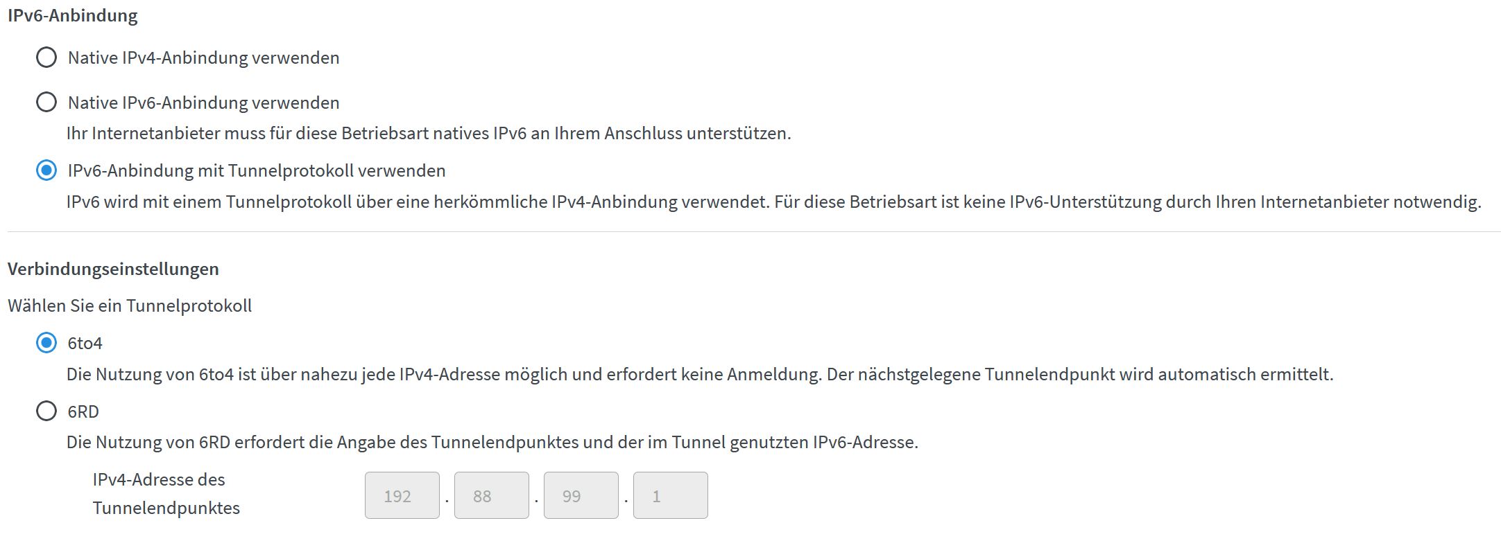

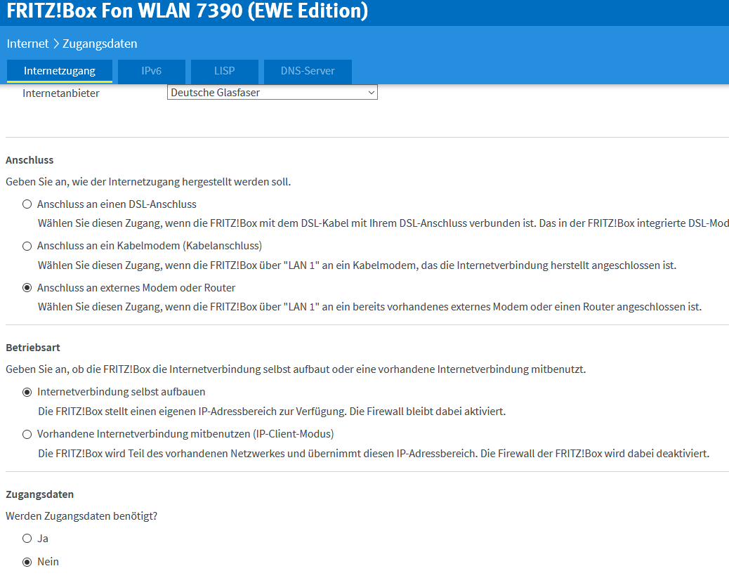

Wahrscheinlich wirds so funktionieren:
So hattest Du das wahrscheinlich vorher eingestellt und das war auch richtig.
Wegen IPv6 müssen wir halt wirklich wissen, wer der Provider ist, sonst kann man da nur raten...
Im Zweifel erstmal IPv4 und IPv6 nativ einstellen.

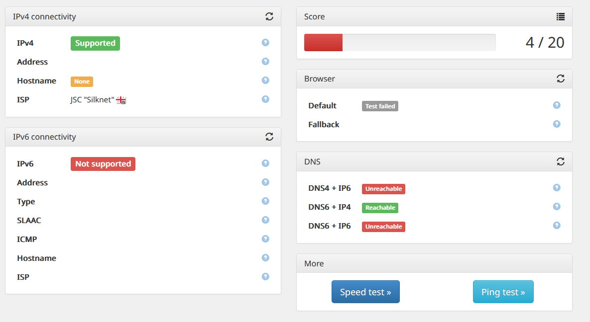

Danach Screenshots von https://ipv6-test.com/

Genau. Nur das ich ganz oben unter Internetanbieter Andere Anbieter > vorhandene Verbinung über Lan
eingetragen habe.

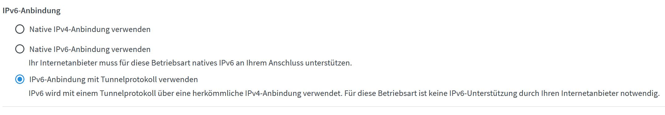

Ok dann baue ich das wieder fix um und stelle ipv6 manuell ein und mache den Test.
Leider Pustekuchen.
Solle ich das Häkchen dann bei IPv6 drin lassen, oder wieder bei IPv4 setzen, oder spielt es keine Rolle.
Ich weiß nicht wie ich: Wer ist dein Internetprovider? noch umschreiben soll damit Du diese Frage beantwortest.
Bei IPv6 wählst Du erstmal die mittlere Option.

Das mittlere Häkchen ist drinnen bei Ipv6.

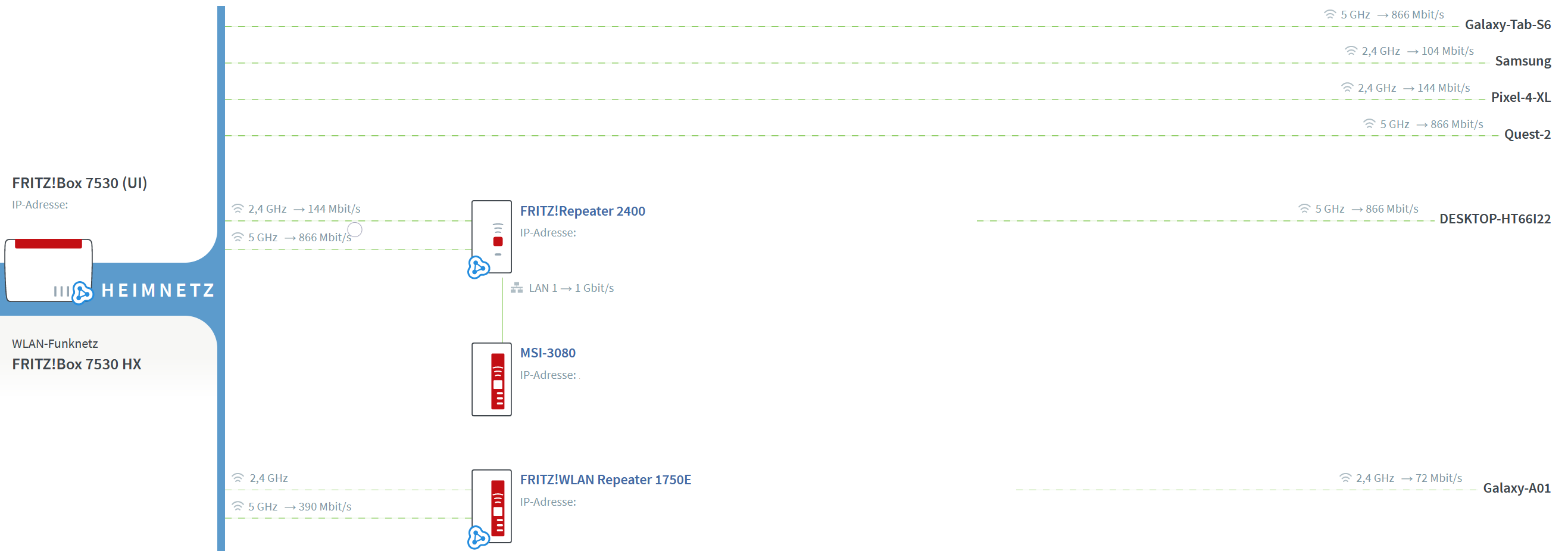

Was nur merkwürdig ist. Warum wird mir mein Rechner (MSI3080) als Repeater angezeigt?
Der repeater 2400 liegt bei mir auf dem Schreibtisch. Dort sind auch das Pixel 4 Handy und die Quest 2.
Warum verbinden die sich mit der Fritzbox die 5 weiter weg ist, als direkt mit dem Repeater?
Der Repeater 2400 ist per Kabel mit dem Rechner verbunden der Daten an die Quest 2 streamen soll.
Gibt es eine Möglichkeit die Quest 2 zu "zwingen" ihre Daten nur von dem Repeater zu beziehen.
Das erhöht doch sonst massiv die Latenz wenn die Daten erst an die FB und von dort aus an das VR Headset gestreamt werden?
Der 2400 ist doch auch nur per WLAN mit der FB verbunden. Warum sollten Geräte am selben Ort noch einen Zwischenstopp, dem 2400, einlegen? Repeater sind wie Stille Post. Zum Beispiel Router links im Haus, Repeater in der Mitte, Client rechts im Haus. Der Client hätte so zum Router ein zu weite Entfernung verbindet sich also mit dem Repeater. Sind Client und Repeater am selben Ort (wie bei dir), wäre es für den Client besser, sich gleich mit dem Router zu verbinden.
PS: Warum der Rechner wie ein Repeater aussieht, kann ich nicht genau sagen. Manchmal verschluckt sich das Webinterface. Vielleicht hatte beim hin und her irgendwann vorher ein Repeater die IP-Adresse, die jetzt der Rechner hat und das Interface hat noch was falsch im Cache.
Reaktionen: Tunk

Und wie sieht dann der IPv6-test dann aus?
Zur Theorie:
Die Fritze selbst muss zuerst eine IPv6 bekommen. Zu sehen im Online Monitor.
Sie muss Clients mindestens das zugeteilte Präfix weiterleiten. Zu erkennen unter den IPv6 Einstellungen.
Die Clients müssen IPv6 aktiviert haben.
Dann klappt's auch mit IPv6 ins Internet.
Das gleiche wie bei dem anderem Test. Kein ipv6.
