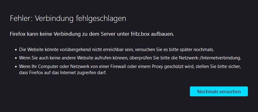

ich habe fogendes Problem:
Wenn ich über http://fritz.box > "Kennwort vergessen" die Werkseinstellungen wiederherstellen möchte dann lädt er eine Weile
(während mir auch angezeigt wird das der Reset bis zu 5 Minuten dauern kann) und danach kommt folgende Fehlermeldung:
Die Fritzbox ist direkt per Kabel mit der ersten gelben LAN Buchse mit dem Rechner verbunden falls das eine Rolle spielt.
Firefox, Chrome und MS Edge bislang ausprobiert, wobei es daran ja nicht liegen dürfte.
Hat jemand eine Idee, oder liegt ein technischer Defekt vor?
Mal direkt die IP in die Adressleiste eingeben: 192.168.178.1
Reaktionen: Engaged, Tunk und Der Lord
Dann scheint "fritz.box" nach dem Reset noch nicht wieder bekannt zu sein. Der Fehler bedeutet aber nicht, dass das Reset der Box nicht funktioniert hat.

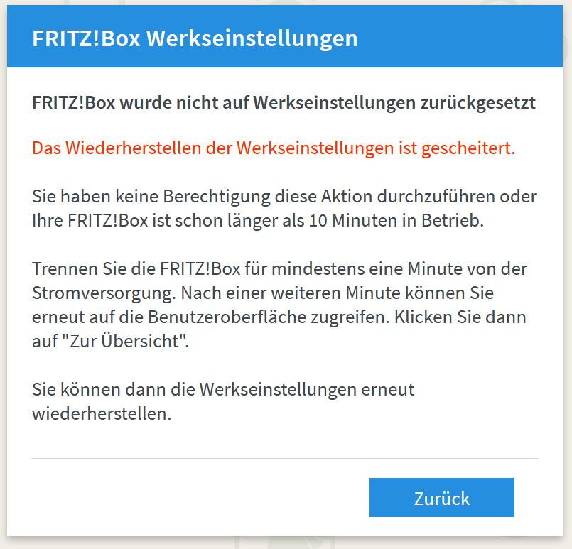

Die Verbindung reißt natürlich beim Reset ab. Der Zeitpunkt ist der Screenshot. Wenn die Fritzbox nach dem Reset wieder hochfährt, sollte danach fritz.box wieder klappen. Zwischendurch auch mal den LAN-Stecker vom Rechner ziehen. Beim Anstöpseln aktualisiert sich die Verbindung - sofern die Fritzbox schon wieder hochgefahren ist. Das geht natürlich nur, wenn der PC DHCP/automatisch eingerichtet ist, siehe "Der Lord". Hattest du vorm Reset manuell z.B. alles auf 192.168.2.x, dann findet der PC natürlich die Fritzbox nach einem Reset nicht mehr, weil die dann auf 178.x läuft.

Per manueller IP hat nichts gebracht. Unterschied war aber das nun Edge aufgeganngen ist mit vollgender Fehlermeldung:
Desweiteren kam diesmal:
Sonst kam immer nur die Meldung im Browser vom Eröffnungspost.

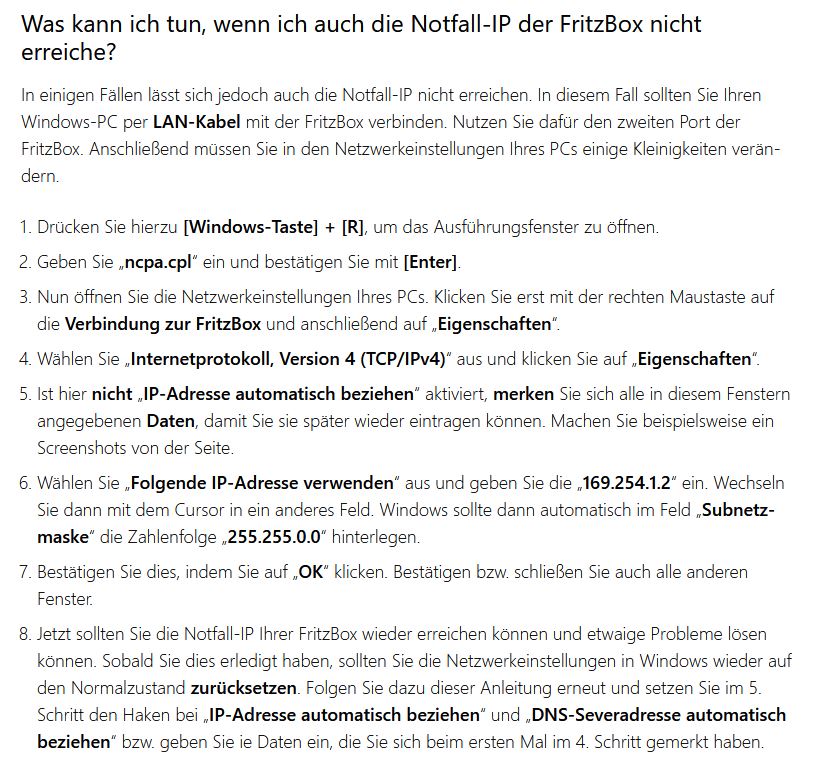

Über die Notfall IP: 169.254.1.1 hat leider auch nicht geholfen.
Ich probiere mal den nächsten Schritt auf der Website: "Was kann ich tun, wenn ich auch die Notfall-IP der FritzBox nicht erreiche?"
Und die Fritzbox war noch keine 10 Minuten am Strom, wie das u.U. Bild suggeriert?
Genau. Immer direkt angemacht und die Fritzbox Anmeldemaske aufgerufen.
Den Schritt habe ich jetzt mal gemacht. Konnte dann auch per Notfall ID die Fritzboxmaske aufrufen, aber da genau das gleiche.
Wenn ich auf Kennwort vergessen > Werkseinstellung wiederherstellen gehe kommt die Ladeanimation und danach kann er keine Verbindung zur FB herstellen.
Edge öffnete sich wieder mit der Fehlermeldung bzgl. DNS Rebind Schutz (Foto oben) und rechts unten in der Tableiste bei den Netzwerk & Interneteinstellungen wird mir dann die FB auch nicht mehr angezeigt.
Der Lord schrieb:
Hattest du dazu deinem PC zuvor manuell eine passende IP gegeben aus dem 169.254.1.0/24 Netz?
Nein. Kann mich auch nicht daran erinnern das PW der Fritzbox abgeändert zu haben. Zumal auch keines meiner gängigen PW`s funktioniert. (Ebenso wie das Kennwort auf der Rückseite der FB.)
Habe den 6. Schritt "Folgende IP Adresse verwenden" wieder rausgenommen. Weil er das auch für mein W-Lannetzwerk übernommen hat. (Welches ich immer manuell ausgeschaltet habe wenn die Fritzbox eingeschaltet war).

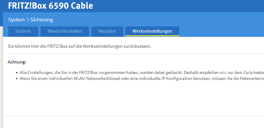

@Tunk
Du kommst doch auf die Oberfläche der Box?
Kannst du die Werkseinstellungen nicht auch unter Sicherungen zurücksetzen? Sollte das gleiche auslösen wie beim Login, aber wer weiß!
@Tanzmusikus hatte das Problem auch, konnte das aber wohl lösen. Vielleicht kann er sich dazu noch einmal äußern.
Nee, dazu müsste ich mich erstmal anmelden. Bei mir kommt nur die Anmeldemaske:

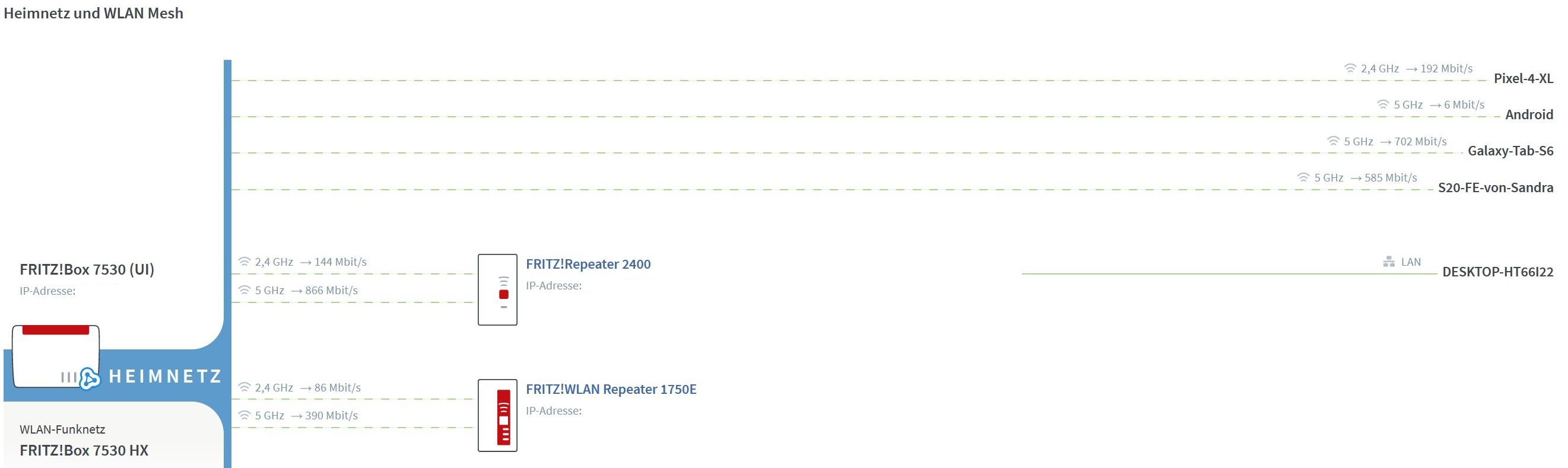

Aktuell sieht es so aus:
Muss mich da noch ein wenig reinfuchsen. Danke für die Links mit IP Client und Lan Brücke.
Es wirft direkt auch neue Fragen auf.
Wieso läuft mein Pixel4 als einziges Gerät im 2,4GHz Modus?
In den Wlaneinstellungen wird mir auch keine weitere FB im GHz angezeigt.
Beim Tablet und dem Handy meiner Frau dagege schon.

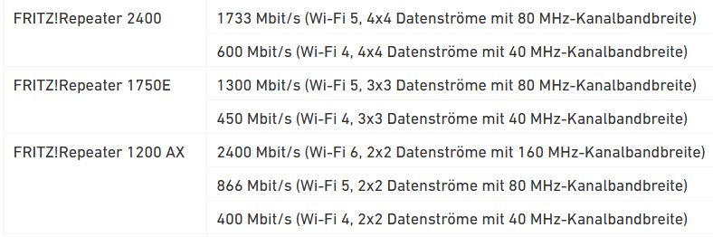

Was genau hat es mit diesen 2x2 bis 4x4 Datenströmen auf sich?
