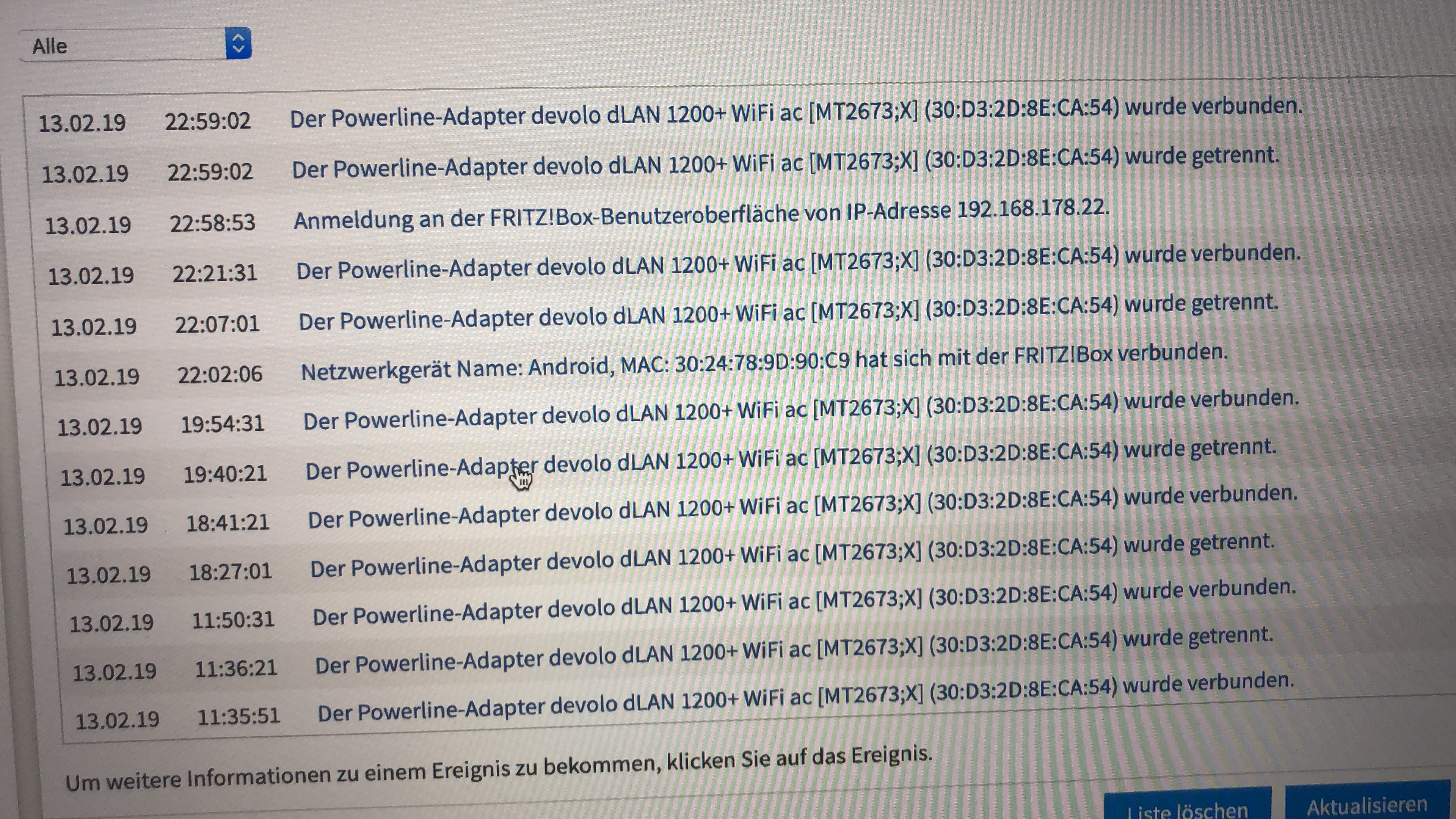

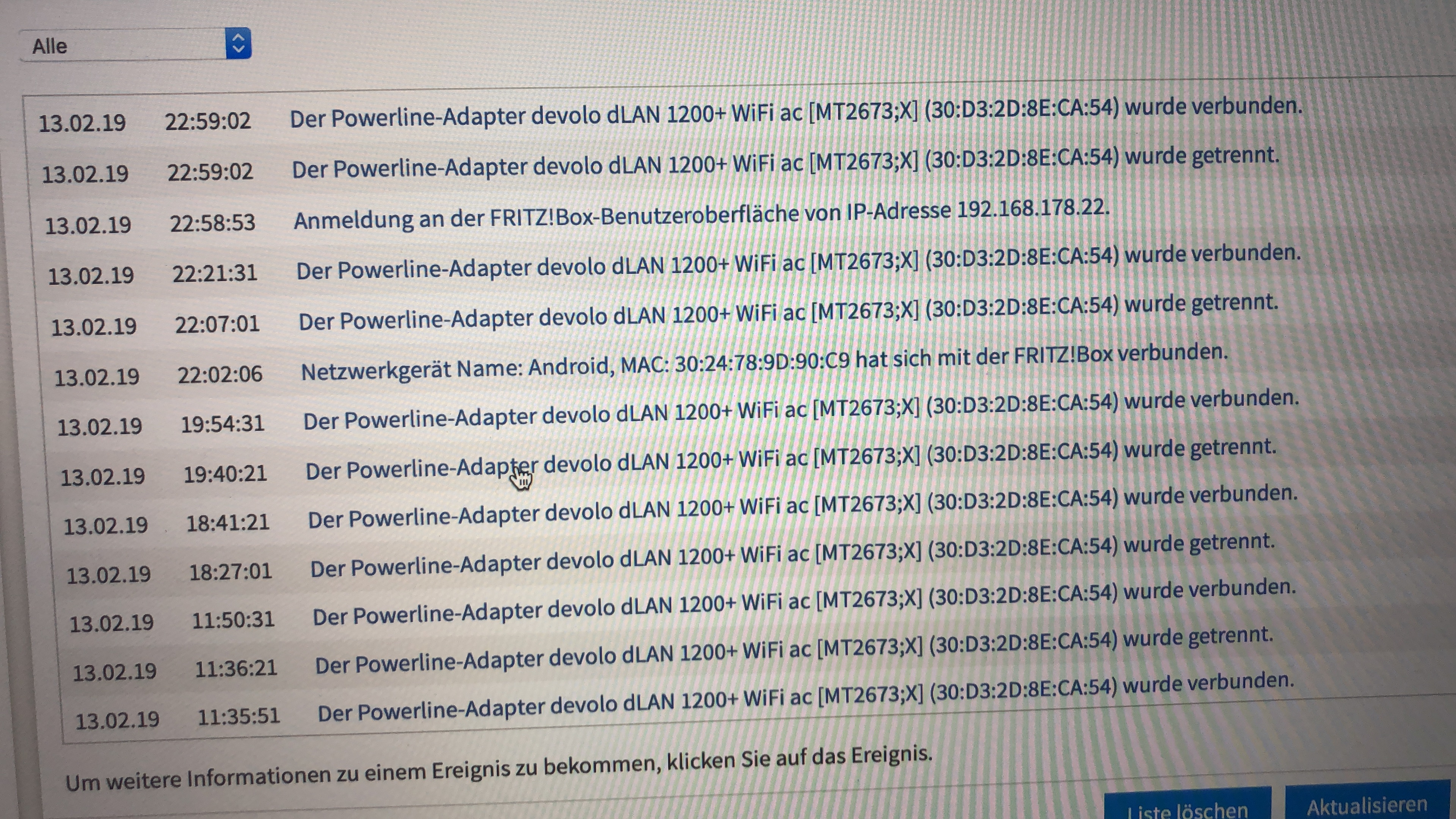

Leider kommt es beim Fernsehbild immer mal wieder zu Abbrüchen bzw einem sehr schlechtem Bild. Das Ereignisprotokoll am Router zeigt mir, dass eine oder mehrer Adapter für kürzeste Zeit die Verbindung verloren, dass ist denke ich auch der Grund für die Probleme mit dem Fernsehbild. (Bild dazu im Anhang)
Meine Frage ist nun, ob Ihr denkt das es sich dabei um ein Hardware Problem handelt oder habt ihr weitere Ideen, woran das letztendlich liegt? Meiner Meinung nach ist es wohl immer der selbe Adapter der kurzzeitig die Verbindung verliert, meine fachliche Kompetenz lässt mir aber nicht zu, dass zu bestätigen)
Gibt es eine Möglichkeit zu sehen, welcher Adapter mit welchem Namen wiedergegeben wird?

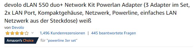

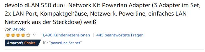

Gemäß Amazon habe die 550+ gekauft (Bild im Anhang). Ich werde das heute Abend nochmal genau prüfen.

Ist meine Vermutung, dass es nur einer der 3 ist der sich immer ausloggt richtig?
Nach der MAC Adresse ist es immer der gleiche, ja.

kurzes Update. Laut Verpackung habe ich definitiv die dLAN 550 duo+ und nicht die 1200.
