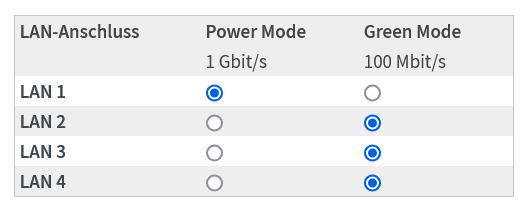

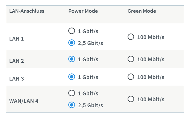

JumpingCat schrieb:
Aber war das mit PowerMode früher nicht anders?
Kann mich lkeider nicht errinern, in meiner jetzigen 7690 siehts so aus:
Meine alte 3370 so:
Reaktionen: JumpingCat
Ja, in dem genannten Thread wurde aber angemerkt, dass man diese Einstellung auch nicht verändern kann, dies ist in meiner FRITZ!Box 7590 ja möglich. Es bleibt auf "Power-Mode", synchronisiert jedoch in der Geschwindigkeit des "Green-Mode".
@K-551 Genau so sieht es bei mir auch aus, aber alle Buttons stehen auf "Power Mode", auch wenn die Anschlüsse nur noch mit 100 Mbit/Sek. "Green Mode" mit der 6860 5G synchronisieren.
