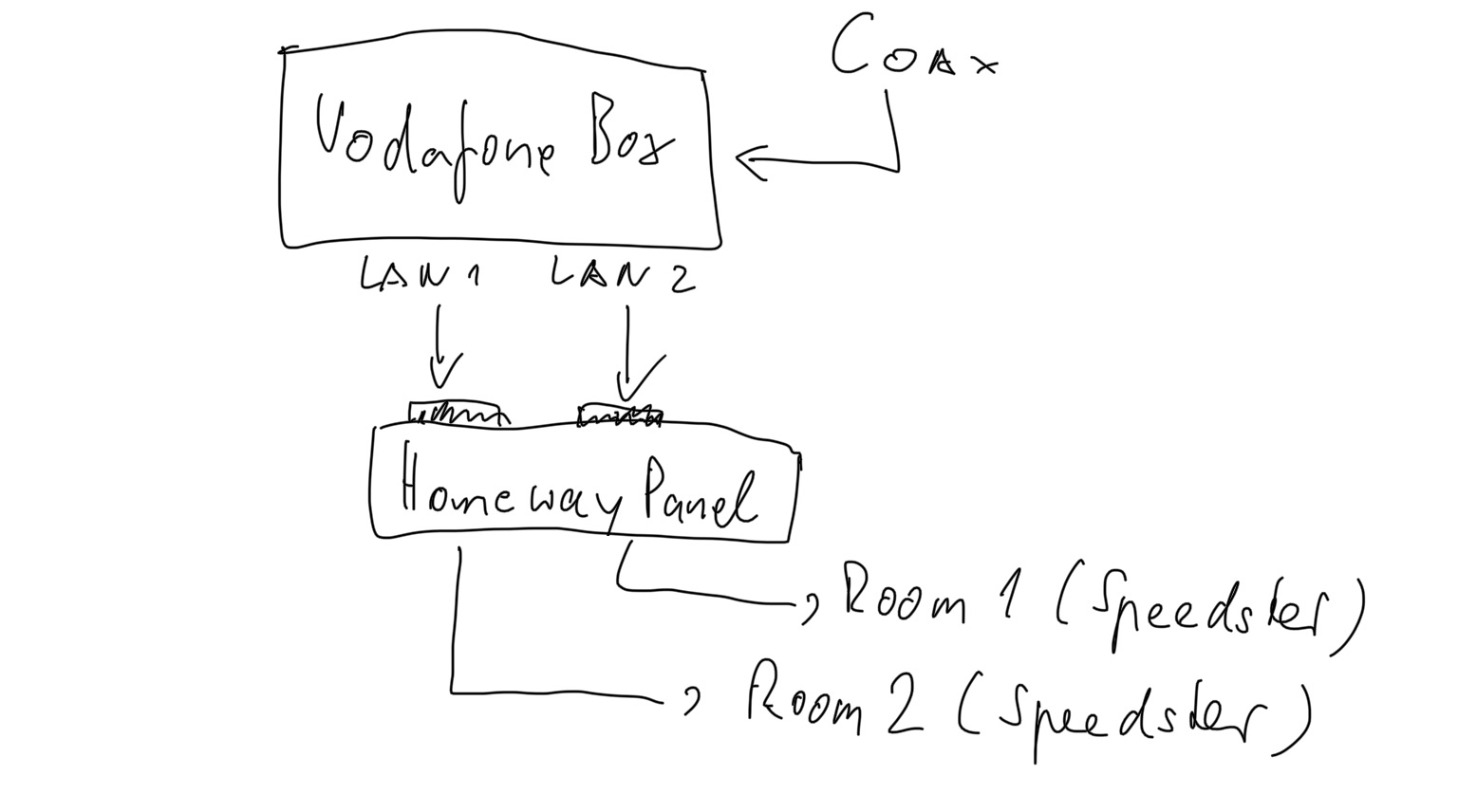

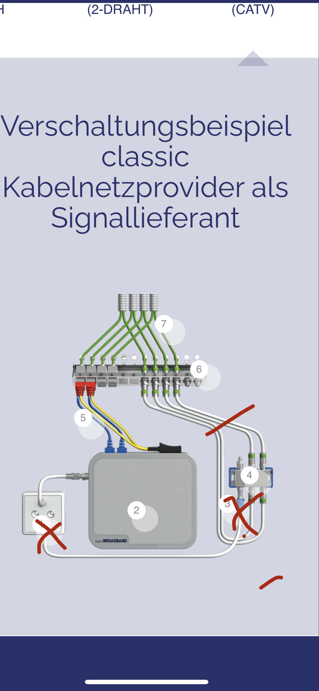

Hallo liebe community, ich versuche seit geraumer Zeit in unserer Mietwohnung ein Mesh Netzwerk aufzubauen. Die Situation ist folgendermaßen: im Flur ist ein Kasten mit Einem koaxial Kabel, welches in eine verteilerboxe geht. Von dort geht ein Anschluss in die Vodafone Box. Von der Vodafone Box gehen 2Y-Patch Kabel in ein Homeway System, Welches eine LAN Verbindung in alle Räume der Wohnung mit sich bringt. In zwei Zimmern habe ich einen Keenetic Speedster Router über LAN angeschlossen, Einmal als Router und einmal als Repeater. Das Signal funktioniert gut und das Internet wunderbar. Aber sobald ich die beiden in ein Mesh Netzwerk verbinden, funktioniert der Repeater nur noch im WLAN Modus. Nach Rücksprache mit Keenetic sagen Sie, dass das wohl an meiner Homeway Anlage liegt. Ich frage mich, ob es irgendeine Möglichkeit gibt, die beiden Route so zu verkabeln, dass sie ein Mesh Netzwerk über LAN aufbauen können. Ich habe mal zwei Bilder eingefügt, die das Szenario darstellen sollen. Ich bin nicht wirklich vertraut mit den ganzen Materie, versuche aber gerne rum. Liebe Grüße und vielen Dank

Also wenn an dem Homeway patchpanel y-kabel hängen, dann läuft das homeway LAN auf 100 Mbit/s. Bei Gigabit wäre dort ein normales Patch Kabel.
Klar das kann man auf Gigabit umbauen, hat dann aber kein Telefon mehr in den Zimmern. Bzw. Keine 2 LAN Anschlüsse.
Insofern macht das so wenig Sinn, wie Du es versucht hast. Leistungsfähige Access Points am 100Mbit LAN Port sind ein Widerspruch.
Vielen Dank erst mal für die ganzen Antworten. Es ist so, dass beide Router grundsätzlich im LAN funktionieren. Sobald ich aber den einen Router als Extender nutze und ihm in das Mesh Netzwerk einbinde, baut sich die Verbindung nur noch über das WLAN auf. Wenn ich beide im LAN Modus lasse, habe ich immer Verbindungsabbrüche beim Wechsel der Räume. Wenn ich den Extender direkt an den Keenetic Router stecke funktioniert es wunderbar.
Ich habe ja aktuell sozusagen zwei Router. Einmal die Vodafone Box, die dann jeweils über eine LAN Box das LAN auf beide Räume verteilt. Der eine Keenetic ist im Router Modus und der andere im Extender Modus. Ich werde das mal mit dem Bridge Mode versuchen. Kann ich den auch kurzfristig wieder zurückstellen falls es nicht funktionieren sollte? Meine Frau dreht durch, wenn sie morgen das Internet nicht nutzen kann.
Bei Keenetic bin ich durch Zufall gelandet. Ich hatte mir einen Router spontan gekauft ohne groß nachzudenken und den zweiten eigentlich auch. Ich bin auch nicht wirklich vertraut mit der Materie, probier aber gerne ein bisschen rum😌
Unklar ist mir auch der Einfluss des Homeway Systems. Das funktioniert auch nur mit so speziellen Patch Kabeln. Noch mal vielen Dank für alles

Das liegt aber nur an der Special Belegung und den Dosen Einsätzen von denen, physikalisch ist das n ganz normaler 100Mbit Link. Lässt sich auch wenn man die Belegung kennt mit normalen Patchkabeln nutzen, da muss man dann nur ggf. die Stecker etwas umbauen.029erde schrieb:Unklar ist mir auch der Einfluss des Homeway Systems. Das funktioniert auch nur mit so speziellen Patch Kabeln.
