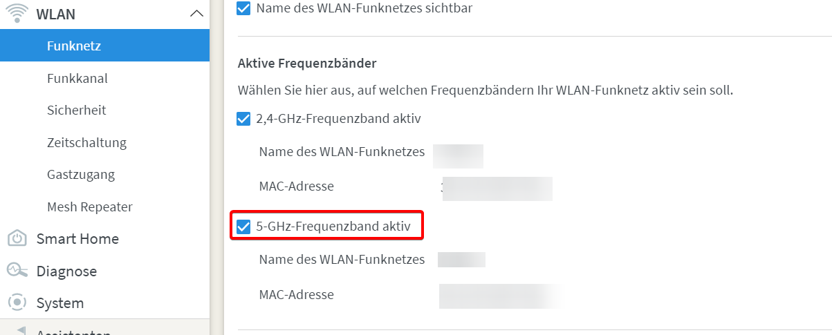

Ich habe gerade mal unter WLAN -> funknetz auch 5 GHz aktiviert, aber ich sehe das WLAN nicht. müsste es nicht dann einfach auftauchen ?
Hat das 5 Ghz Netz denn einen anderen Namen, als das 2,4 Ghz? Und 5 Ghz hat eine wesentlich geringere Reichweite. Neben dem Router sollte es angezeigt werden, wenn es einen anderen Namen hat. Sonst wird automatisch 2,4 oder 5 gewählt.
Dann solltest du die Fritzbox mal zurück setzten und neu einrichten oder ist dein Endgerät nicht 5 Ghz fähig?
